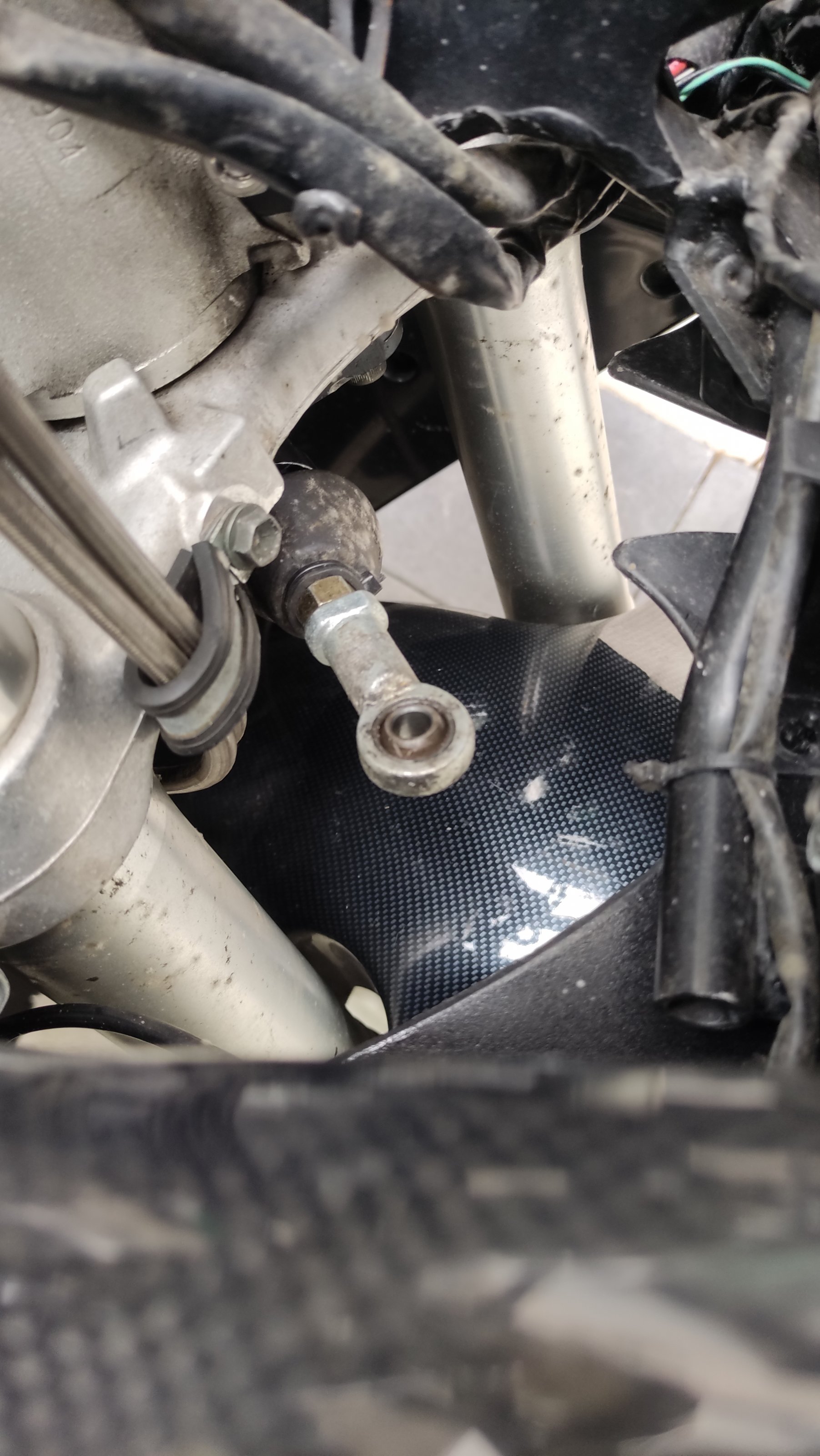

Hallo zusammen,
hab heute meine Gixxer aus dem Tiefschlaf geholt und musste leider feststellen das mir wohl die Schraube vom Lenkungsdämpfer abhanden gekommen ist.
Weiß hier jemand zufällig welche ich genau benötige?
Danke euch!

Moin,
für eine 98er 750srad, laut „Suzuki-Motorrad-Ersatzteile“:
1Stück: M8x30
2 Stück Staubkappe Lenkungsdämpfer
2 Stück Distanzscheibe

Bei Motorrad Mayer Passau kann man die Schrauben bestellen.

Perfekt danke euch!
