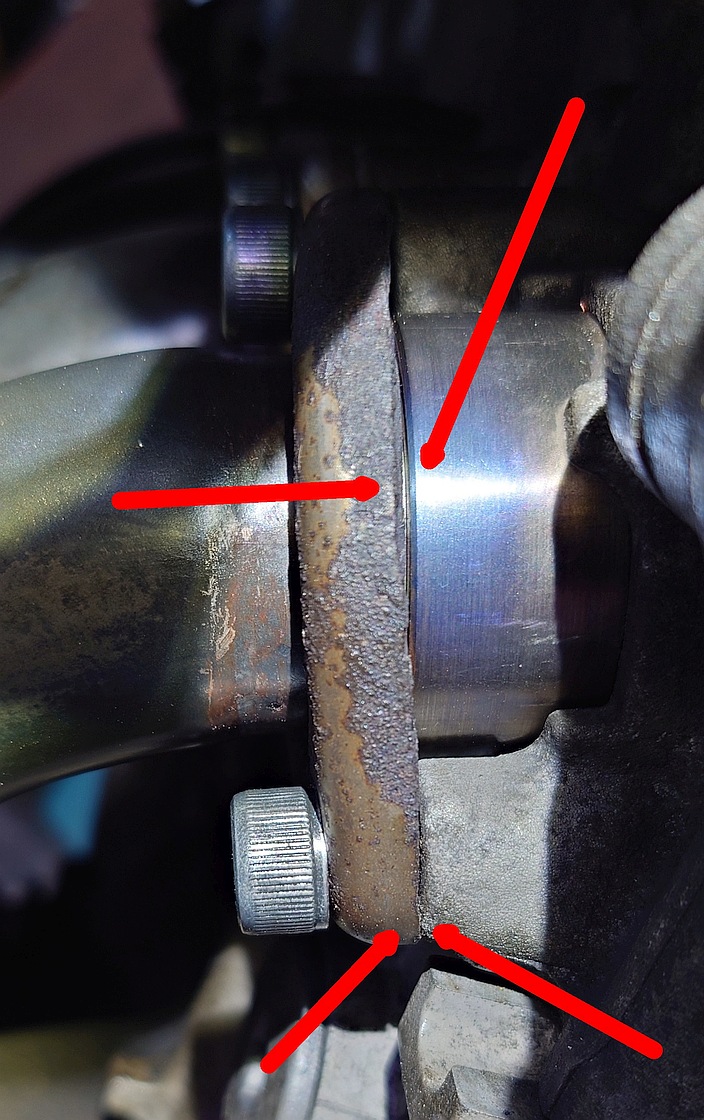

Hi,
nach ca. 19 Jahren und 101.000km hat meine Gixxe einen Defekt.
Am 1. Zylinder kommt am Übergang vom Motor zum Krümmer Luft verbunden mit ordentlichen Traktorlärm raus.
Neue Dichtungen (Materialnummer 14181-46E10-000) eingebaut, genau das selbe.
Einen Riß im Krümmer/Motorblock schließen wir aus.
Verdacht ist, das durch Materialermüdung/Korrosion das Blech was den Krümmer an den Motorblock drückt zu wenig Kraft auf die Dichtung und deren Dichtungssitz ausübt.
siehe Pfeile im Bild.
und
Habt ihr Tips?
Gibt es dickere Dichtung?
Ein Bild mit den neuen Dichtungen:

Das Halteblech (beim oberen linken Pfeil) vom Krümmer ist doch gebogen! Da hast Du sicherlich zu fest angezogen.

Ja es ist gebogen, das ist aber normal so.

ich würde mal den Krümmer ausbauen und prüfen. Ich tippe mal auf verzogen. Ich würde einen Krümmer in der Bucht bestellen für schmales Geld und den mal verbauen. Dann ist es wider dicht. oder du verbaust gleich einen vom Tuner :-) Vielleicht n Wink mit m Zaunpfahl ...
