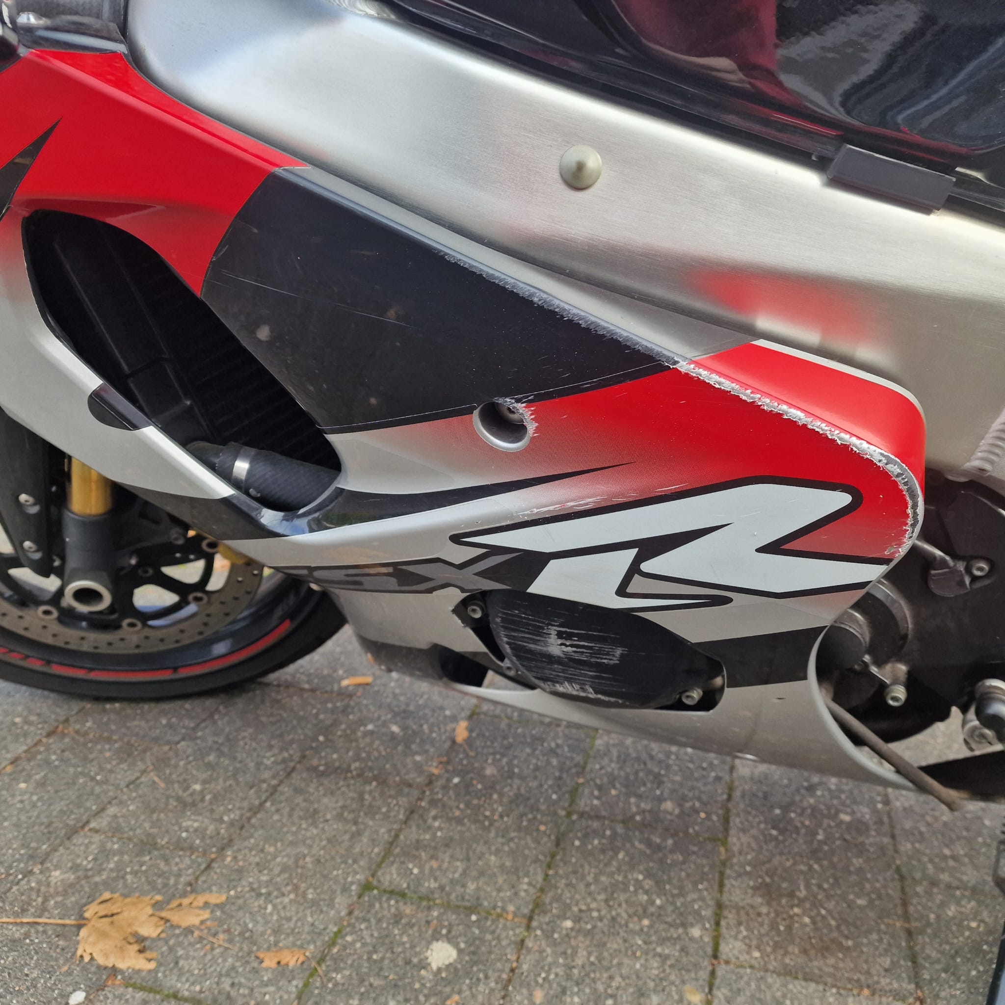

An meiner geliebten, gepflegten und sehr schönen 1000er K1 ist nach einem Stopper-Unfall die Fußrasten Anlage/Halterung am Rahmen abgebrochen. Diese ist ja mit dem ALU-Rahmen verschweißt. Bisher habe ich von jedem Schrauber nur erfahren, dass es ein Total-Schaden sei. Das man da nichts machen könne. Ich bin natürlich am Boden zerstört, wenn dem so ist. Die restlichen Schäden sind gering, nur Verkleidungsteile betroffen. Suche dringend Tipps oder Hilfe.

So her gesehen haben deine bisher gefragten Schrauber nicht unrecht.
Neuer Rahmen kommt Preislich schon mal nicht in Frage, da zu teuer.
Zum Schweißen geben, da wird der TÜV was dagegen haben.
Bis dann alles umgebaut, lackiert usw, rentiert sich bei einer Maschine, die 24 Jahre auf dem Buckel hat, einfach nicht mehr. Kunstoffteile nicht mit eingerechnet.

naja auch Alu kann man fachgerecht schweißen. Hast du keinen WIG-Schweißer in der Nähe? Früher habe ich so was auch mit Autogen geschweißt, damit bekommt man aber im Zweifel zuviel Temperatur in die Teile. WIG Schweißen passt perfekt und hält ewig.
