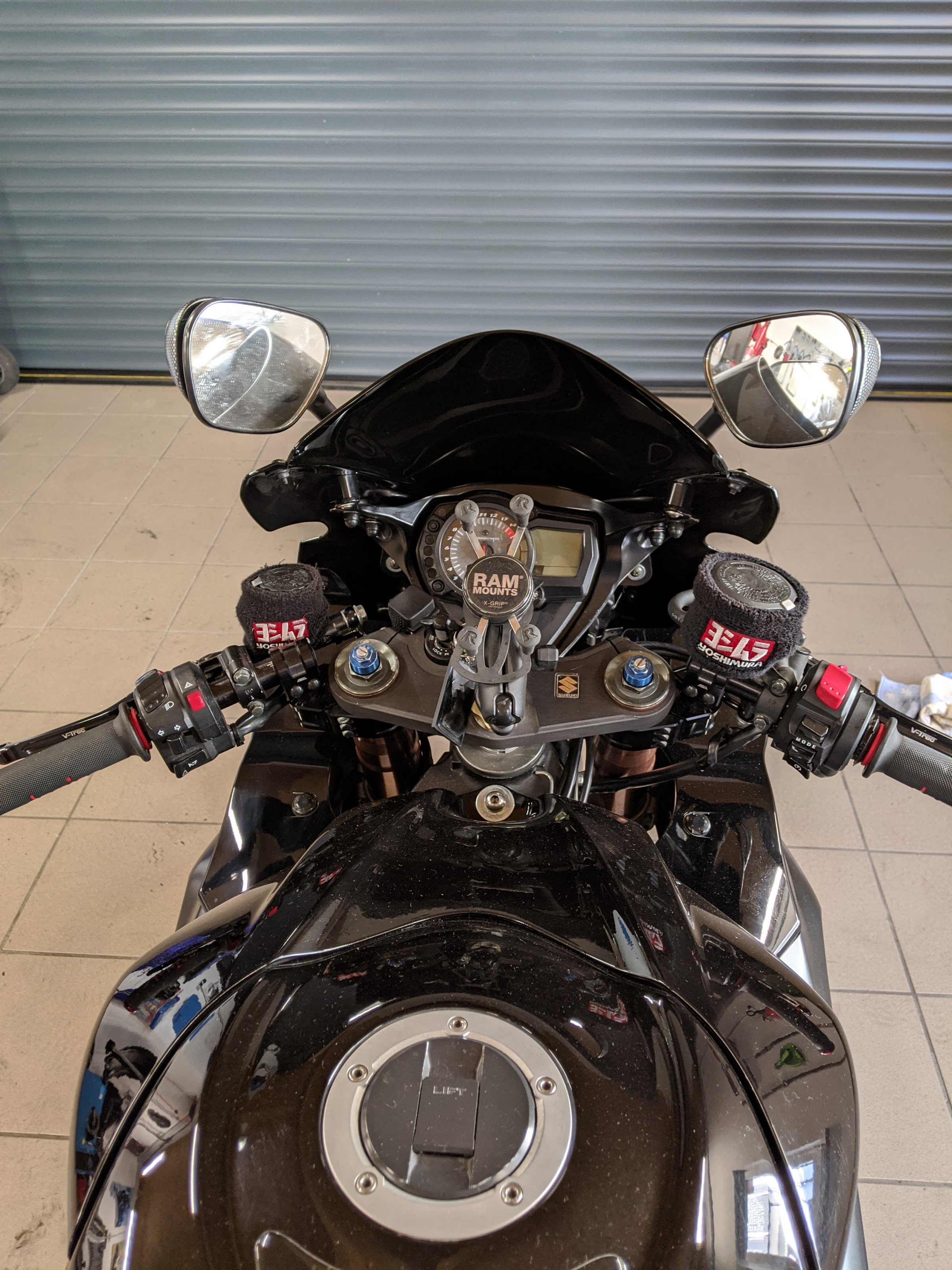

Ich habe bei meiner 1000 K7 die ABM Multiclip Sport verbaut. Ist ein komplettes Set. Kannst dann in der Höhe sowie vor und zurück spielen wie es dir passt. Ich bin top zufrieden damit und schon locker 30tsd km damit unterwegs. Der Preis ist nicht ohne, habe knapp 500€ gezahlt + Eintragung danach aber hat sich definitiv gelohnt. Stahlfelx usw ist da dann auch dabei + Höherlegung der Frontmaske, je nachdem wie du sie halt einstellst. Das gibt es aber auch in einer abgespeckten Variante die günstiger ist.

Hab das jetzt nicht so extrem gerade wie auf deinem Bild aber wäre noch möglich gewesen... Ist jetzt das komplette Set was ich da hab. Mit der Höherlegung der Frontmaske da sonst die Behälter an der Verkleidung anschlagen...

Yep, so sollte das aussehen.
