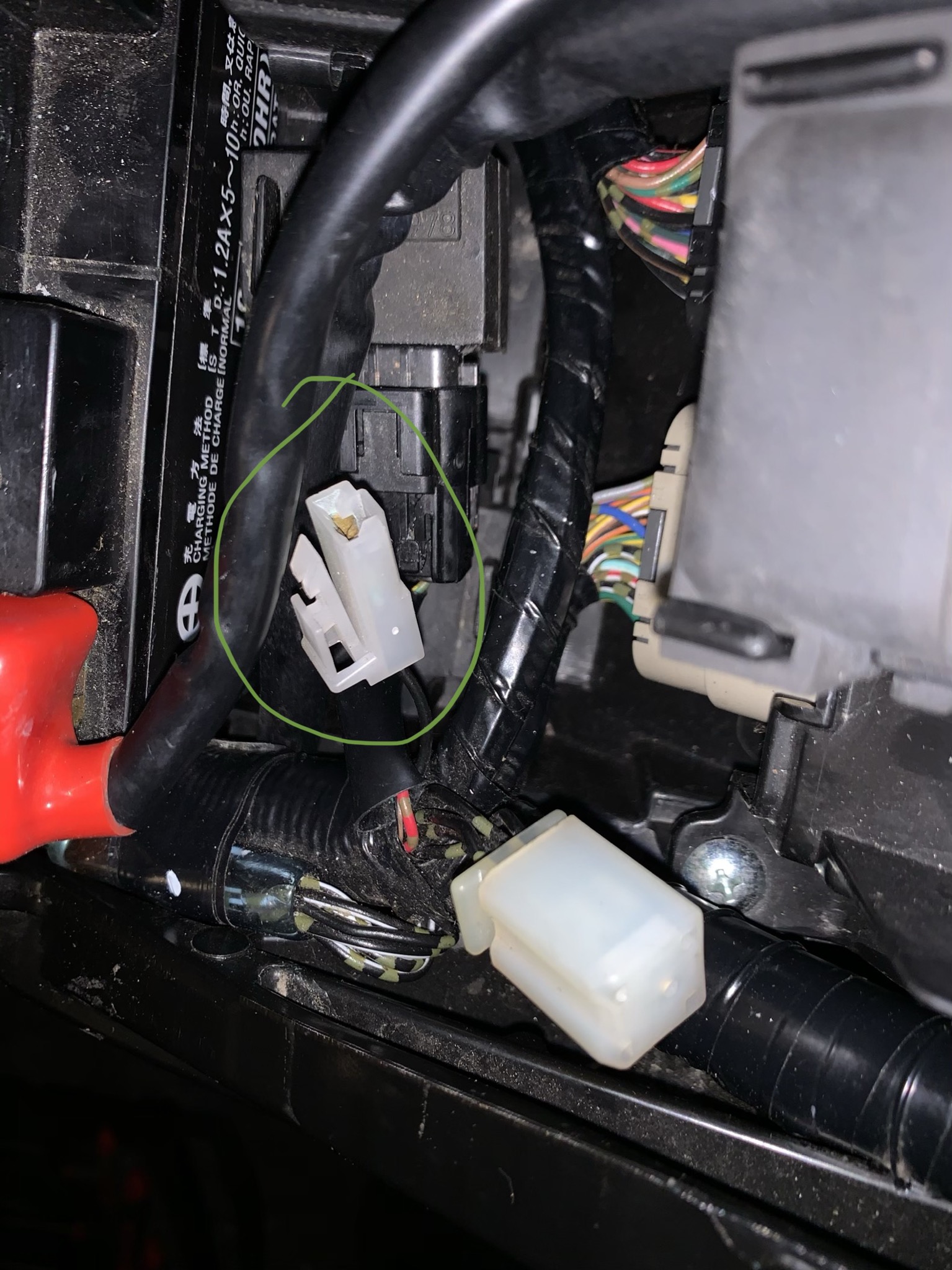

uch hatte letztes Jahr einen Unfall bei dem hauptsächlich die Linke Verkleidung in Mitleidenschaft gezogen wurde.
Kupplungshebel gebrochen, Rückleuchte und Blinker links abgerissen.
habe jetzt die kaputtenteile ausgetauscht.
wenn ich die Gsxr 1000 l3 starten möchte steht nur 0 km/h und check.
mir wird nicht die grüne Leuchte angezeigt und auch nicht welcher Gang eingelegt ist.
was kann der Fehler sein ?
außerdem ist bei der Batterie ein Kabel nicht angeschlossen und am Heckrahmen der Stecker der am Rahmen außen befestigt ist auch nicht. Wofür sind die beiden ?
Vielen Dank :)

Blinkerrelais, sitzt bei der 3/4 Gixxer hinten links in Fahrtrichtung. Ohne das fluppt da nichts und „CHEC“ lässt grüßen

Super das erklär einiges
Wofür ist der einandrige weiße Stecker ?

Das kann ich dir nicht sagen... sry

Im Werkstatthandbuch ist beides genau beschrieben. Ich nehme an du hast keins? Falls du eins brauchst, schreib mir eine PN.
