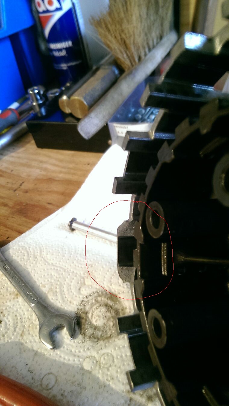

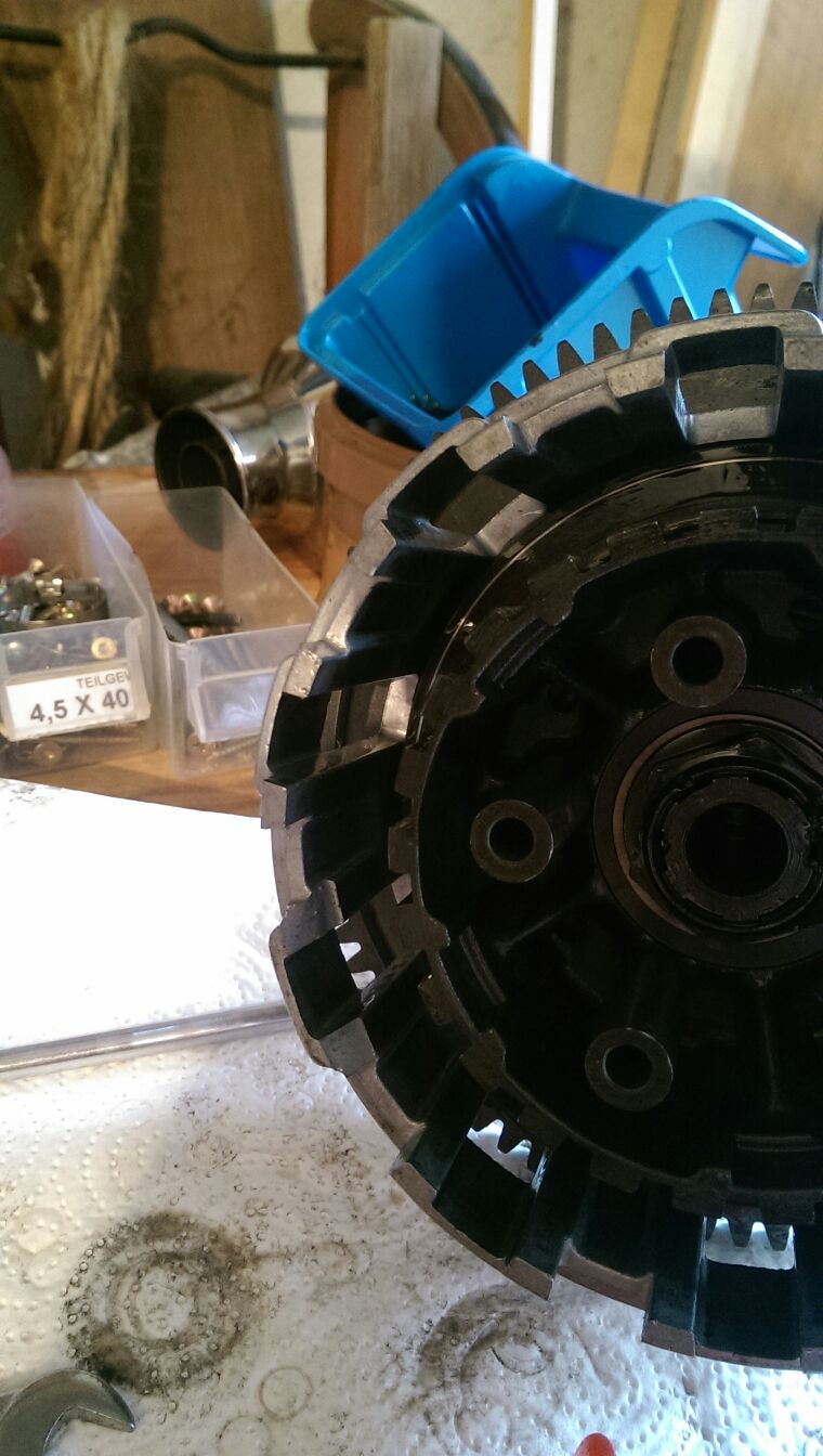

Nabend,
Ich habe folgendes Problem: Ich habe die Kupplung gewechselt und bemerkt das Am Rand des Korb´s 2 "Nippel" fehlen. Jetzt ist die Frage : Neu oder so lassen?
Wenn würde ich gerne einen gebrauchten kaufen nur werden gerade leider nur Körbe von Kilo´s des selben Baujahres angeboten. Weiss jemand ob das funktionieren würde? Beim Händler war ich schon ,aber die haben keine Ahnung.

Bei dem ersten Anbieter steht doch da, dass die Kupplung auch für die 600'er passt.
Die sind bei den ersten Modellen der K-Serie alle gleich...

steht ja drin dass es passt.
und ja lass es wechseln.
ich würde an deiner stelle mich aber mal lieber schlau machen wo die kleinen stücke jetzt sind.. nicht dass du nen motorschaden bekommst

Jo nimm von Ju. Aber gib dein Modell an. Er hat die Teile für die verschiedenen ccm ect. da. Habe dort meine Lima und Regler gekauft. Hatte mir zuerst einen von ner Kilo gesendet, aber sofort nen neuen zugesendet, bevor ich erst die alte Lima zurückgeschickt hatte.
Achja und mein Heck + Fender hab ich auch von ihm :D

Die Teile habe ich gefunden, lagen im Kurbelgehäuse.
Danke für die Hilfe :)
