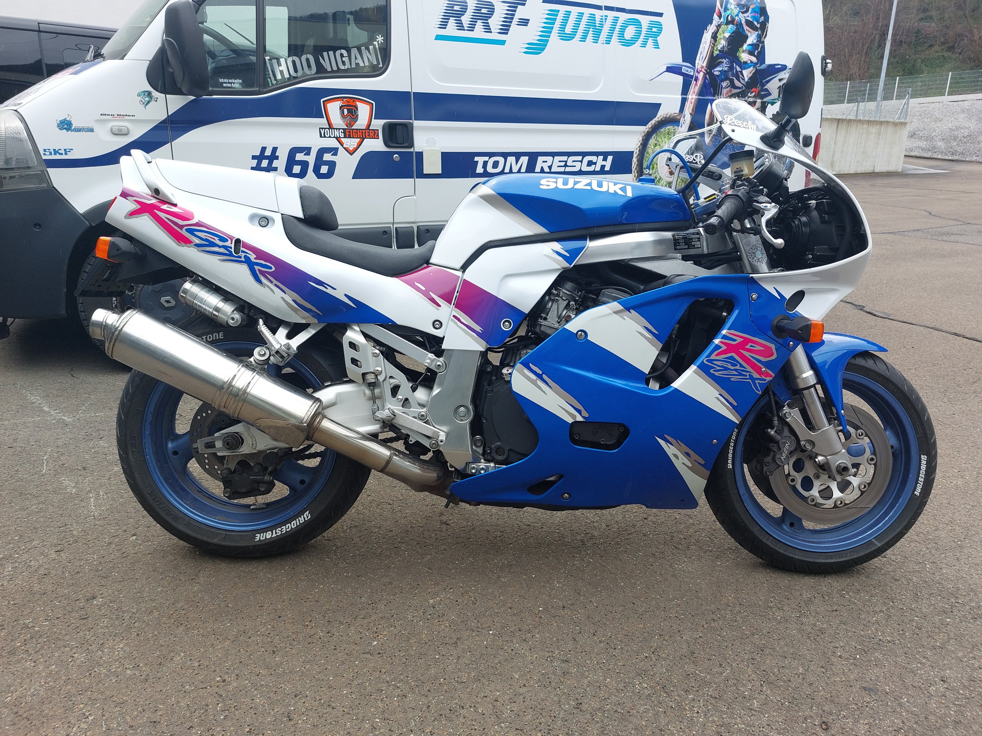

Hallo Jungs,
Ich fahre seit dieser Saison eine alte Lady. 1993 gsxr 750w gr7bb. Hab mittlerweile alles durch, vergaser komplett überholt, neuer benzinhahn usw usw.
Letztens war ich losgefahren mit vollem Tank und nach ca 140km war Ende. Danach auf Reserve und weiter ging es. Wollte mal wissen wie weit ihr so kommt da es ja doch kein kleiner Tank ist. Bin kein Rennfahrer, fahre aber relativ zügig.
Mit meine Yamaha FZR 600 1995 fahre ich 340km 🤣.

Mich hat es nur erschreckt, sind hochgerechnet fast 9l. Wie gesagt mit meiner 600ccm fahr ich fast 340km jedoch mit höheren Drehzahlen.
