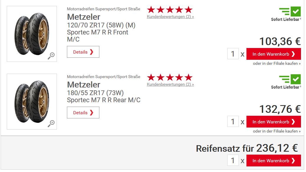

Tach,
habe meine RR eben auch bei reifen.com bestellt 230 Euro + 60 Euro Montage ! HAMMER... Wenn man bedenkt das ich vor 2 tagen beim ":)" war und der 270 + 100 euro montage haben wollte... da frag ich mich manchmal haben die leut ein an der Klatsche ?!
Gut fairer weise muss man sagen das sind discounter preise aber finde die Abweichung dennoch zu hoch. Und je größer ein Auto u.o Moped Hof ist desto teurer ist es auch hab ich so das Gefühl.
