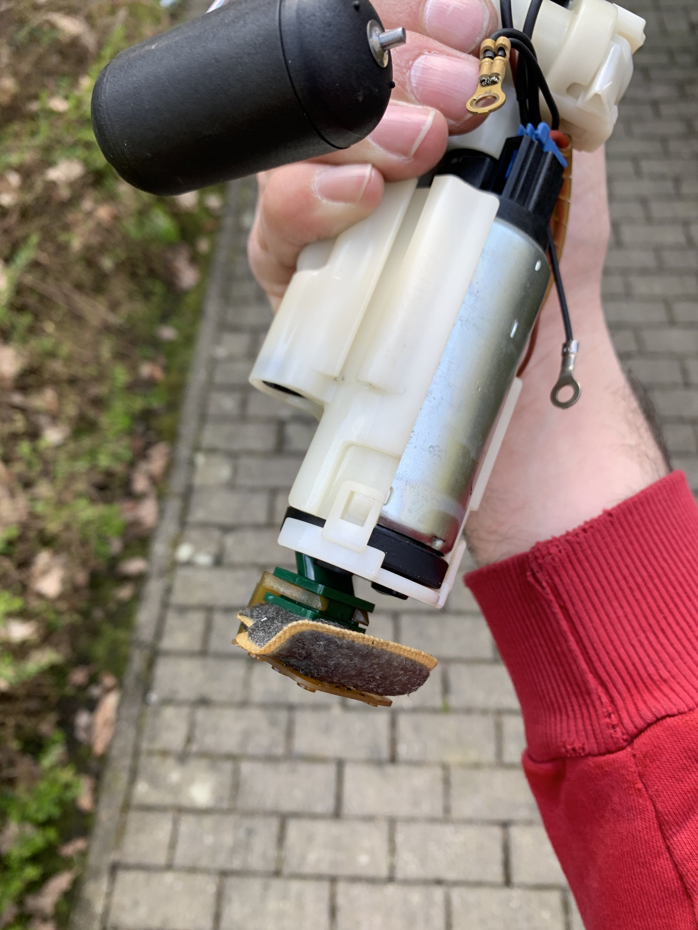

Ich hab ihn gefunden und der ist mega dreckig 😱
Racing snail
Racing snail
18.09.2021
3.214
Dreckig ist die eigentlich gar nicht.
Das sieht eher aus, als ob einer einen Putzlappen im Tank vergessen hat. ;)

Ich hab jetzt ein Sieb drin und das war ein Filter aus Stoff
aber das Problem ist geblieben 😑😒

Diese kleinen Filter sind normalerweise nur ein Sieb.
Ein großes schwarzes Teil ist der Hochdruckfilter, den kann man nicht reinigen.
Du musst den Durchfluss der Pumpe messen, 1,2 Liter in der Minute sollten es etwa sein !
12V an die Anschlüsse der Pumpe legen, Benzinschlauch in ein Gefäß...

Nun, ich habe solch ein Sieb, wie in deinem Bild noch nie gesehen, was aber nicht heißen will, dass es sowas nicht gibt.
Normalerweise sind das aber einfache Siebe.
Deshalb der Verdacht, das es Fasern eines alten Putzlappens gewesen sein könnten.
Da der Hochdruckfilter dahinter liegt, könnte es durchaus sein, das es hier Probleme gibt.
Man versucht halt immer Zusammenhänge zwischen Fehler und Ursache zu finden.
So wäre in der Tat ein etwas höherer Benzindruck zu erwarten, wenn der Tank voll ist.
Wobei die Benzinpumpe auch noch einen Druckregler hat, welcher den Druck begrenzt.

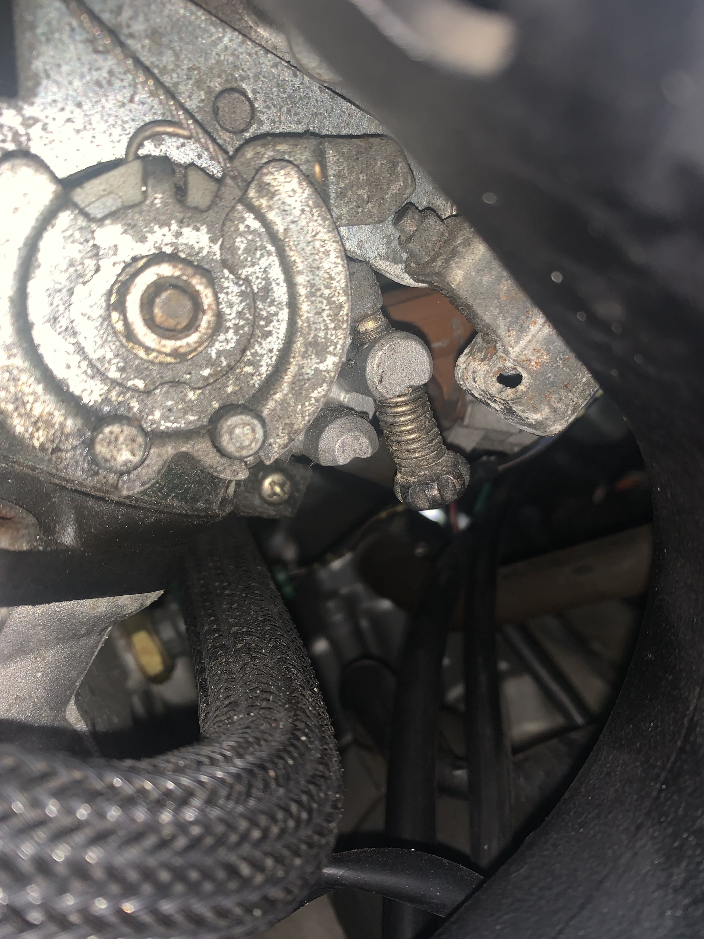

Muss das so?
also die linke Schraube ist, wenn ich mich nicht täusche für die Leerlaufdrehzahlen da.
und rechts davon ist anscheinend noch eine Schraube, diese hat aber kein Kontakt zum Gashahn.
Racing snail
Racing snail
18.09.2021
3.214
Das Hebelchen oben hängt in der Luft, der Gaszug scheint zu stramm zu sein.
Der muss immer etwas Luft haben, vor allem auch wenn der Lenker eingeschlagen wird.
Diese zwei Züge dürfen nie straff sitzen.

Meinst du mit Hebelchen den anschlags Punkt für die rechte Schraube? Wenn ja dann ist das weil die Schraube nicht oben ist die gaszüge sind nähmlich locker
Racing snail
Racing snail
18.09.2021
3.214
Ja, die Schraube ist der Anschlag, welcher von dem Hebel auch erreicht werden sollte,
sonst kann auch nichts damit justiert werden.

Also ich schau mir das gleich nochmal an aber die rechte Schraube falls das eine ist, ist an so einem Hebel angebracht denn ich auch ohne Kraft bewegen kann so das er dieses Gas Teil berührt
Racing snail
Racing snail
18.09.2021
3.214
Mach das alles sauber und schau dir an wie es funktioniert.
Die Klappensteuerung beim Kaltstart wird durch den Motor der Sekundärklappen unterstützt.
Daher sind da zwei Stellschrauben, eine für warm, eine für kalt.
So aus der Ferne kann ich da weiter wenig helfen.
