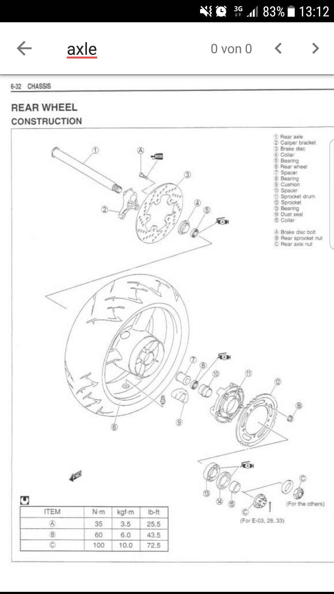

Hallo, ich hab mir die Felgen Pulvern lassen und jetzt hab ich ein Problem. Ich weis nichtmehr auf welche Seite der Wellenrichtung bei dem Hinterrad kommt, kommt er auf die Seite wo die Bremse ist oder auf die Seite Windows Ritzen sitzt?
ich fahre eine 600er Gsxr k7
danke Schonmal:)

Ich verstehe dich leider nur recht schlecht aber ich versuche es mal:

Danke dein Versuch hat geklappt:)

Hier das gleiche wie von Schwingspule nochmal als pdf in Deutsch zum speichern und Ausdrucken.
Hinterrad.pdf
