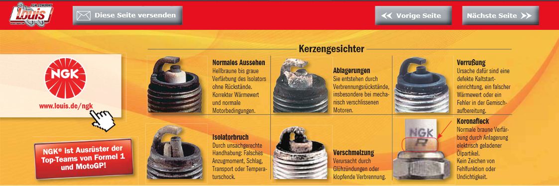

Nicht ganz, sonst müsstest Du sie ja nicht schon nach 12.000 km auswechseln.
Kerzen müssen ja auch nicht ausgewechselt werden weil sie dreckig werden,
sondern weil sie sich schlicht und einfach abnutzen, wenn auch nur im Mikro-mm-Bereich.
Dass sich die Angaben auf den Herstellerseiten so waaaaaaahnsinnig toll lesen lassen und man
das Gefühl bekommt normale Kerzen MÜSSEN einfach der letzte Dreck sein, ist natürlich klar.
Naja im PKW Bereich sollten die Normalen Kerzen so alle 45TKm ausgetauscht werden, aber dort bewegt sich der Verschleiß im 1/10mm Bereich. Wenn man mal bedenkt das ein PKW Motor i.d.R. nur mit einem 1/3 der Drehzahl bewegt wird wie die meisten im Motorrad fahren, dann wird sich der Verschleiß im Motorrad bei 12TKm sicher auch in der Größenordnung abspielen. Ich habe schon Kerzen ausgewechselt die locker einen 0,3-0,4mm zu großen Abstand hatten. In diesen Fällen hat man das aber schon deutlich am Motorlauf gespürt.
