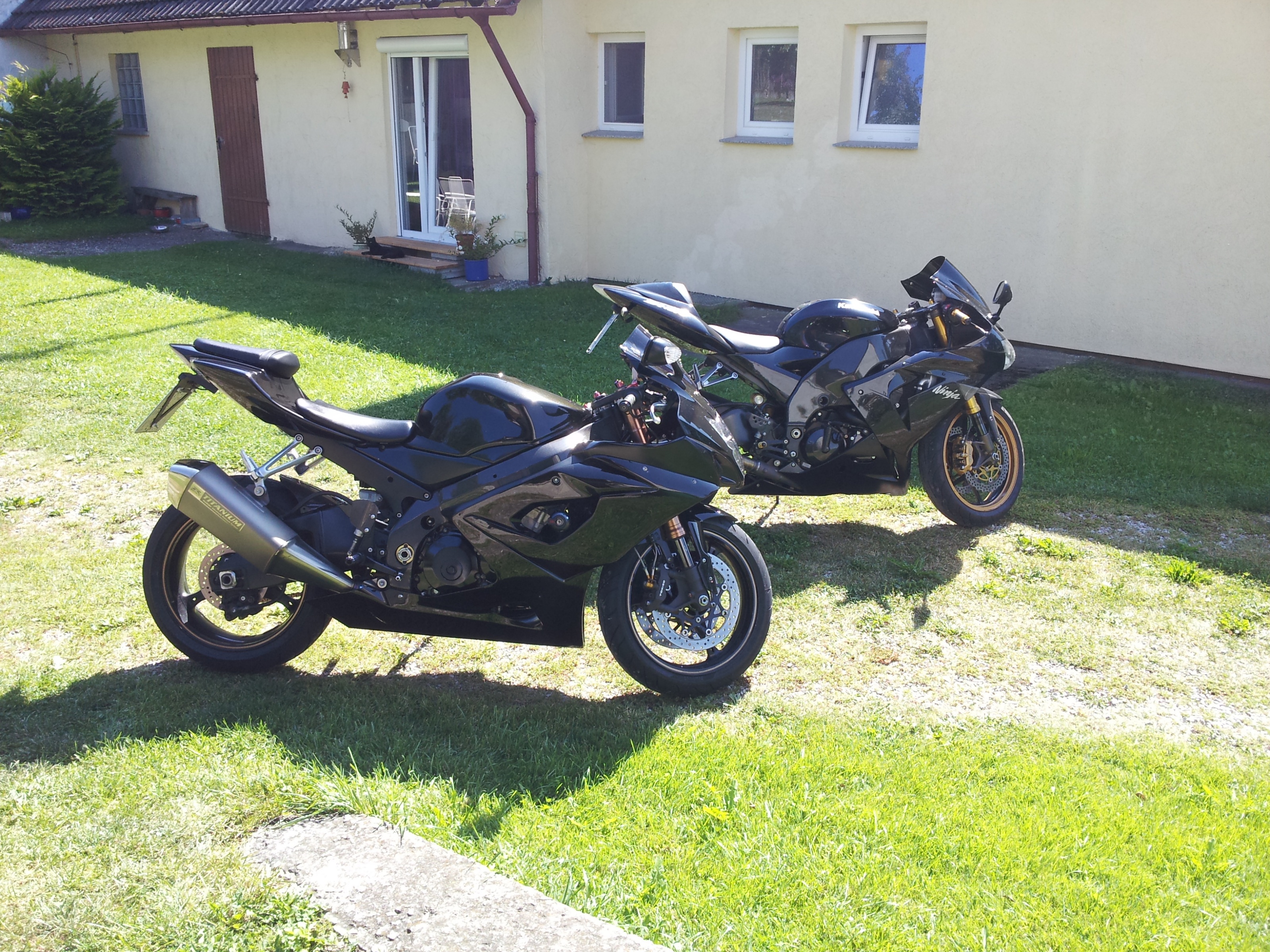

soldier91
30.07.2011
104
Baden Wü, Stuttgart
Suzuki GSX-R K5
hier mal mein Bike...
Jaaa der Topf geht garnicht :D:D ich weiß. Aber der Fresco Vale ist in Bestellung =)=) schön kurz, in Carbon mit Endkappe!!
hintere Rasten, werden noch schwarz und Blinker vorne auch ;)
Danke euch schon vielmals für die Tipps, Ratschläge und Links.
Muss jetzt halt mal schauen wie ichs mach oder ob ichs allgemein dezent schwarz halten werde ODER eben nicht...wenn dann aber Schwarz Rot!!
Radmutter, Öleinfüllschraube, Lenkergewichte, Schrauben, Rot Stripes, Hebel…alles Spielereien =) momentan sollte ich erstmal mein komplettes Heck austauschen(Unfall) und dann nachsehen was der Geldbeutel sagt (:
Aber wie gesagt, dankeschön. Auf Tecbike gibt’s so Schrauben, aber die gibt’s ja au wieder verschiedene Längen und und und
Der Winter ist ja lang, da wird bestimmt mal was bestellt - nach und nach
