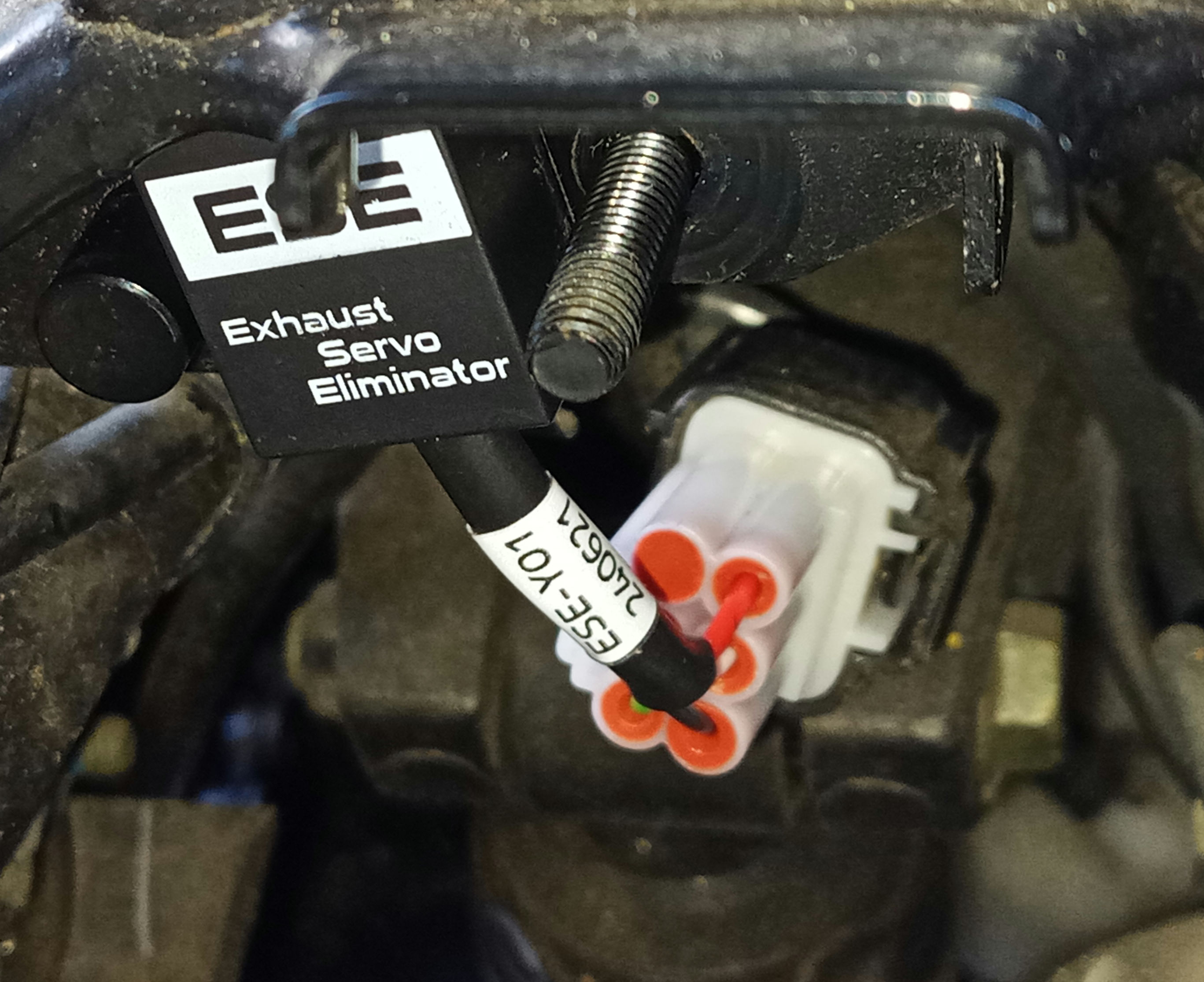

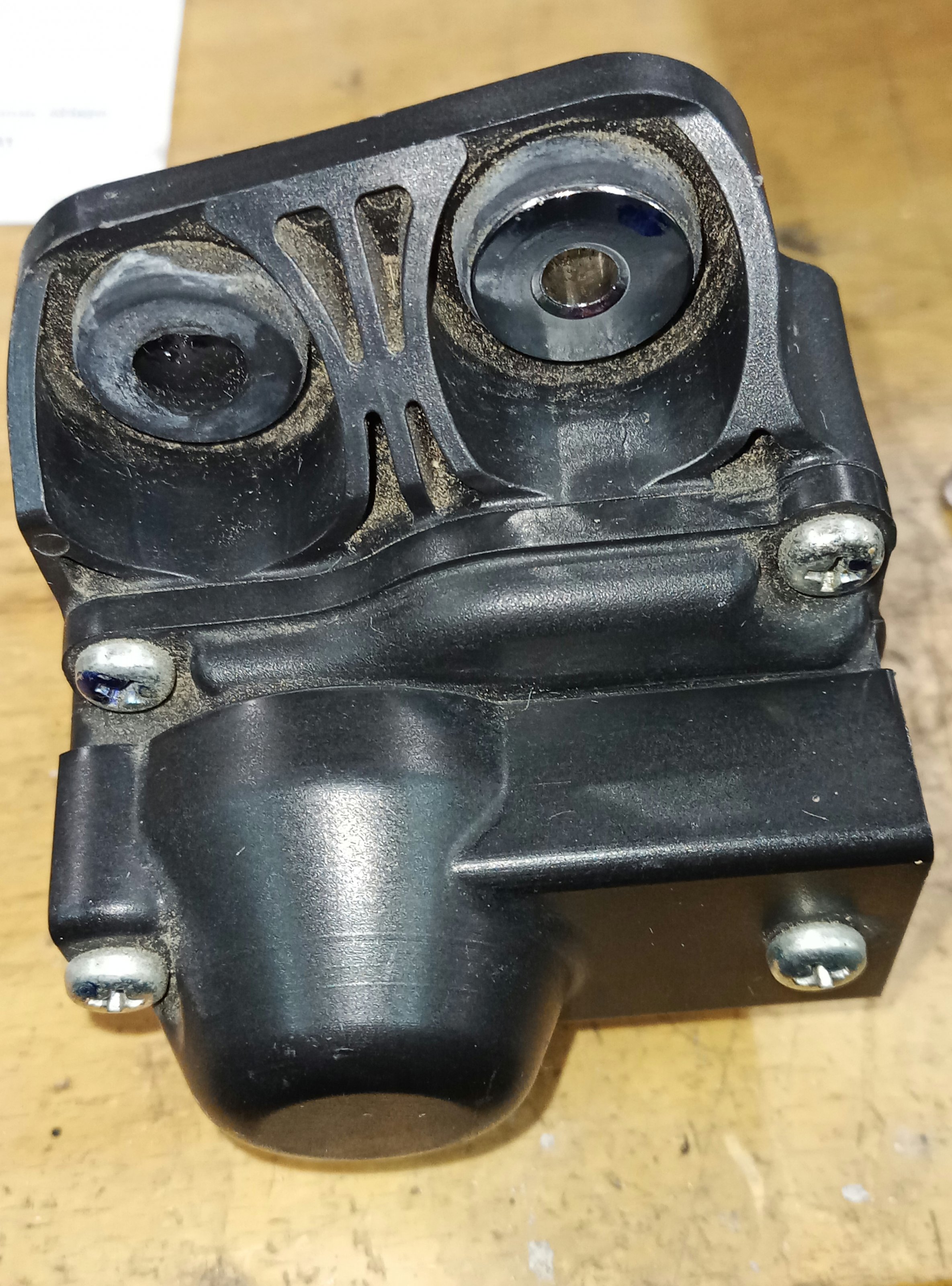

Also, ich habe bei mir den Servo ausgebaut und einen Eliminator eingestöpselt, fertig.
Ich fuhr den Servo eh nur die ganze Zeit spazieren, da die Klappe, durch den Umbau auf einen anderen Auspuff, komplett weg gefallen ist. Hab allerdings keinen Brotkasten am Krümmer hängen.
