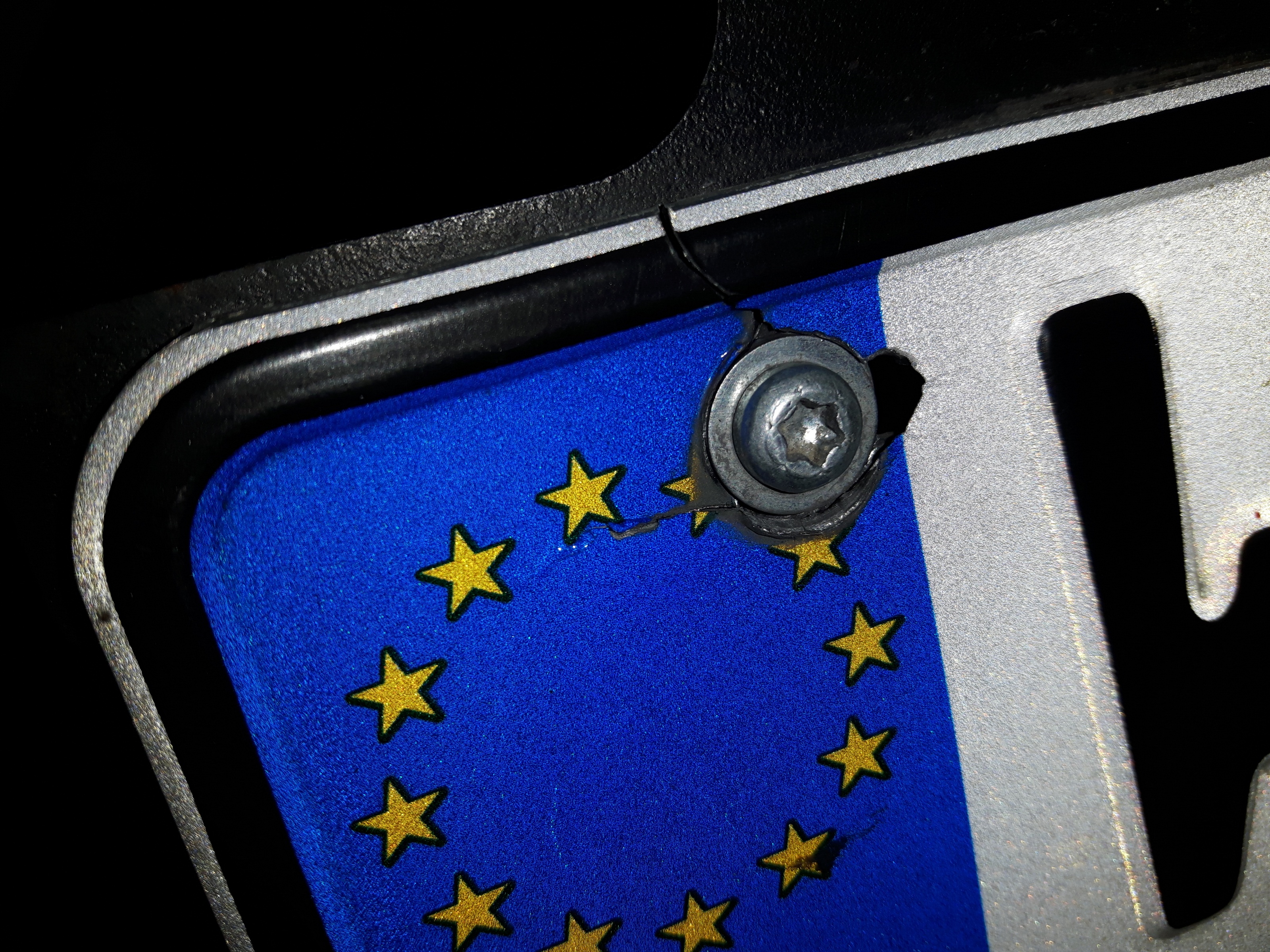

Moin,
mal ganz blöd gefragt: Wie habt ihr euer Kennzeichen befestigt, dass es die teils doch recht hohen Belastungen aushält?
Bei meiner Kilo ist mir jetzt 2x das Kennzeichen bei über 300 rausgerissen und langsam nervts. :rolleyes:

Danke schon mal für die vielen Antworten, damit hatte ich gar nicht gerechnet :)
Noch blöder zurückgefragt:Woher weißt Du was bei Ü 300 hinter deinem Ar*** passiert?
Weiß ich weil es bei Fahrten bis 250 auf der Land- ähm Renne nicht passiert, sondern nur auf der Autobahn, wo ich dann auch mal über 300 GPS mit Gegenwind fahre. Dabei kommen bei Gegenwind durchaus Belastungen von echten 350 km/h Windgeschwindigkeit vs Kennzeichen zustande. :cool:
Hatt auf jeden Fall meinen Abflug mit 150 "überlebt"
Habe ich etwas verpasst? :eek:
liegt immer an Vibrationen und nicht an der Geschwindigkeit. Meistens werden die zum Problem, wenn man da Nummernschild nur an zwei Schrauben fest macht und nicht auch weiter unten z. b. mit einem dritten Punkt.
In meinem Fall liegt es definitiv an der Geschwindigkeit und das Kennzeichen an der Kilo ist auch mit 3 Schrauben befestigt. An der SRAD habe ich einen quasi baugleichen Kennzeichenhalter, allerdings ist das Kennzeichen da nur an 2 Schrauben befestigt (mit deutlich kleineren Unterlegscheiben) und macht keine Probleme. Auch das Kennzeichen der im Moment bei mir wohnhaften CBR600 ist nur an 2 Schrauben befestigt (sogar ohne Unterlegscheiben) und hält wunderbar.
Der Vorbesitzer meiner Kilo hatte das Problem wohl auch (hat ein Kennzeichen komplett verloren), weshalb er sein zweites Kennzeichen dann mit Kleber + Schrauben fixiert hat.

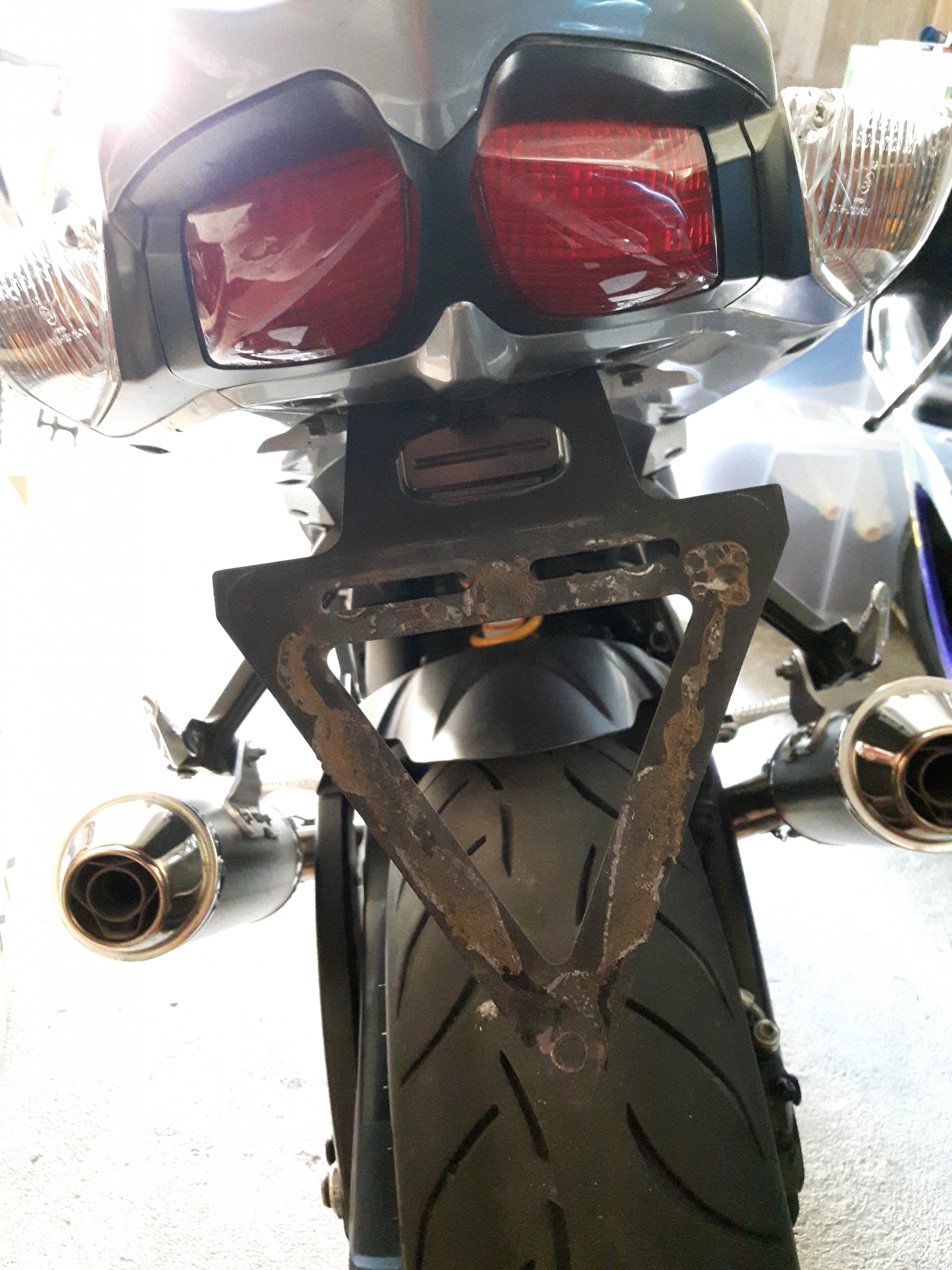

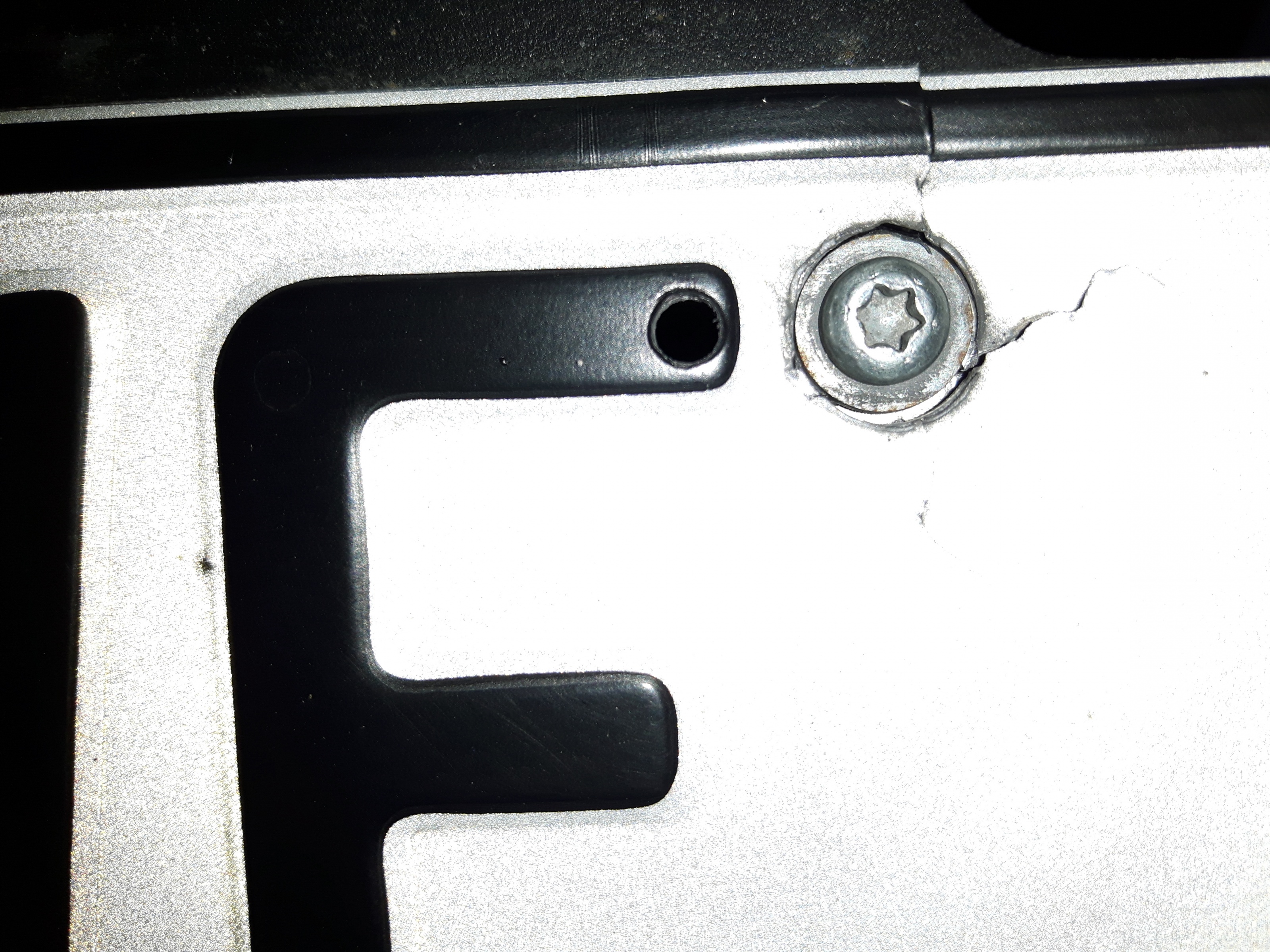

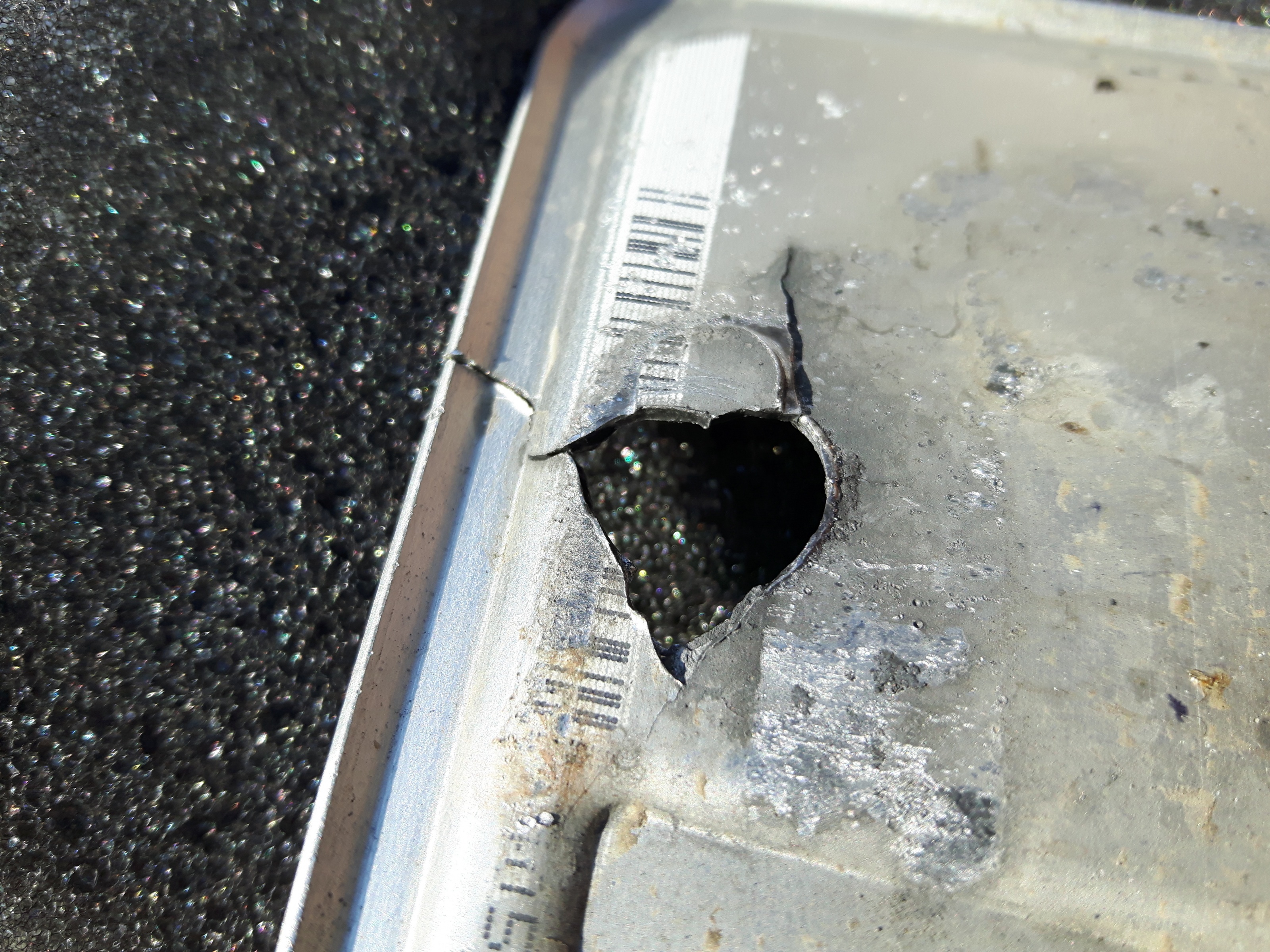

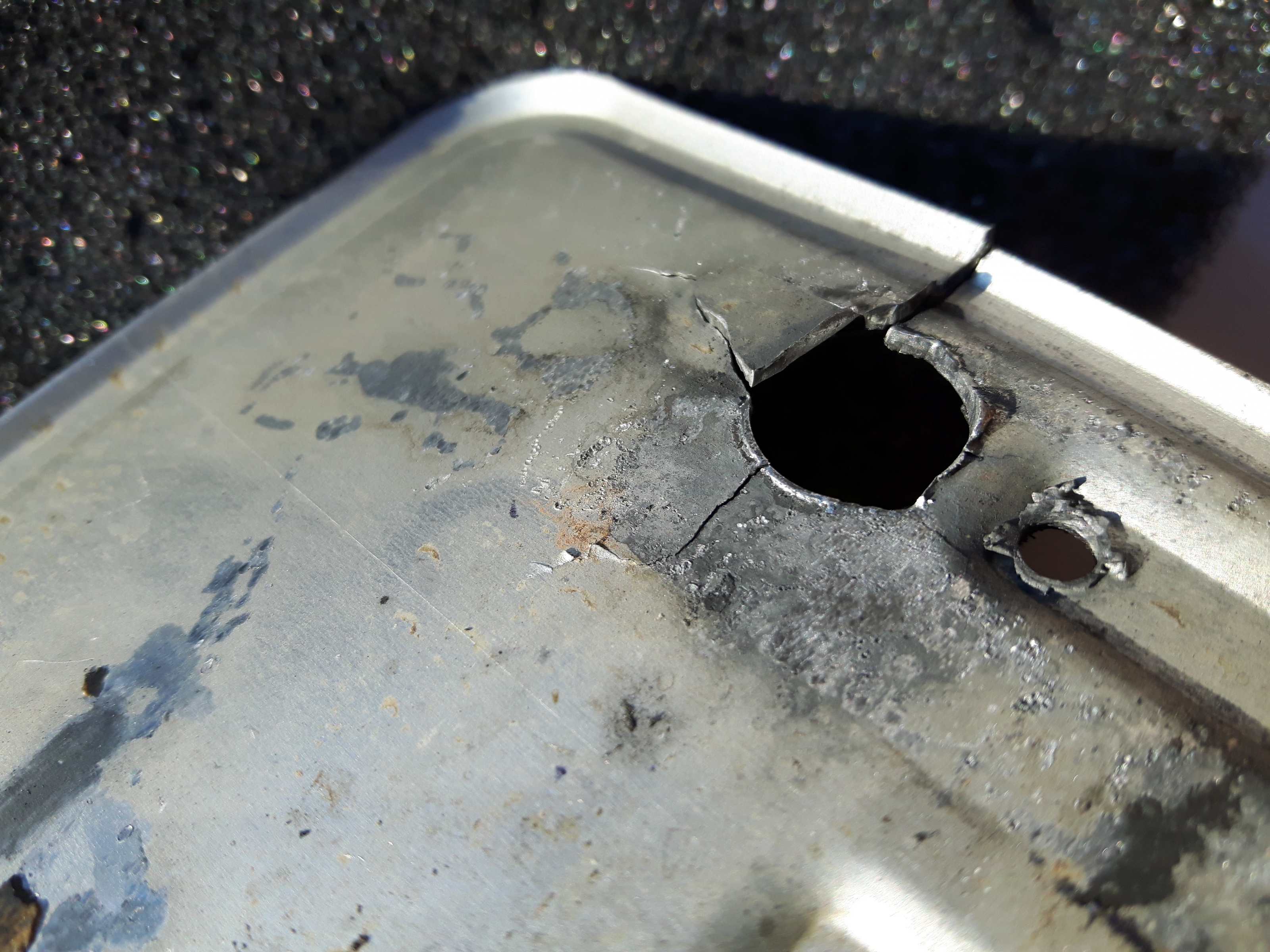

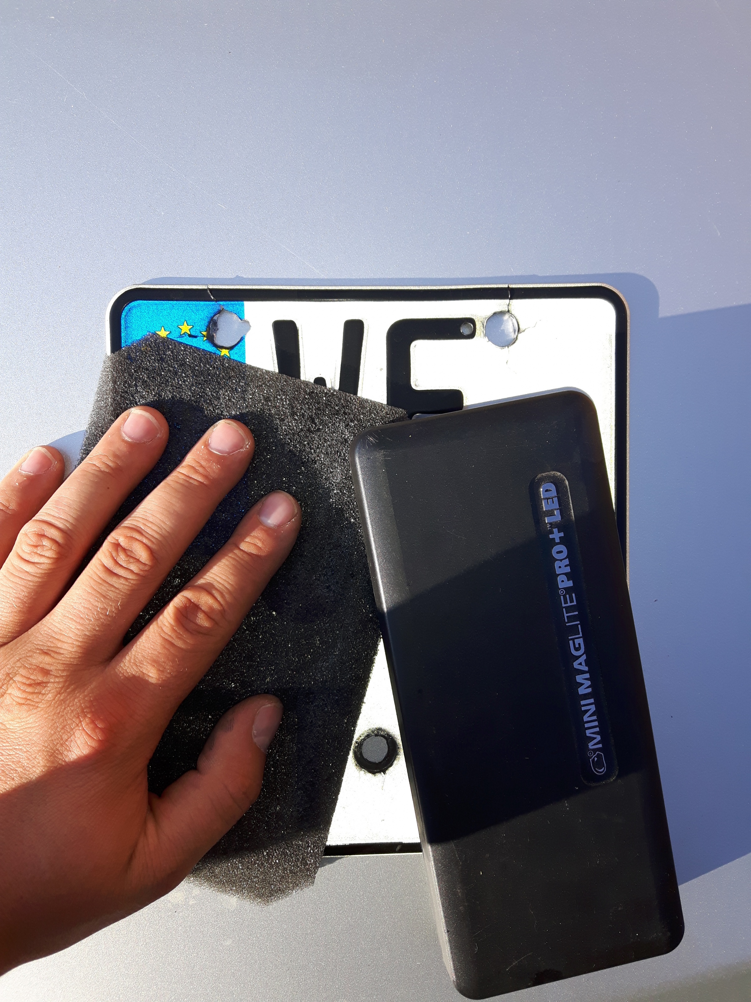

Danke Regenbogen - damit sind es schon 3 abgerissene Kennzeichen an einer K9 :D Bei mir ist es zwar schon das kleinstmögliche Kennzeichen und die Unterlegscheiben waren auch schon riesig, aber dann scheint das wohl ein "bekanntes" Problem zu sein, dem ich dann wohl auch mit noch größeren Unterlegscheiben und Kleber begegnen werde.
Die braune Spur sind die Kleberreste vom Vorbesitzer:
EDIT:
Ich würde also mal festhalten wollen, dass eine Geschwindigkeit von echten 308 km/h GPS bei Gegenwind (das entspricht übrigens einer angezeigten Geschwindigkeit von ca. 330-340 bei einem normal anzeigenden Tacho) wohl doch etwas zu viel für so ein kleines Stück Blech an 3 Schrauben ist, das ungeschützt im Wind hängt. Bei ner 600/750er scheint das noch zu gehen, bei einer entdrosselten 1000er aber offensichtlich nicht :p

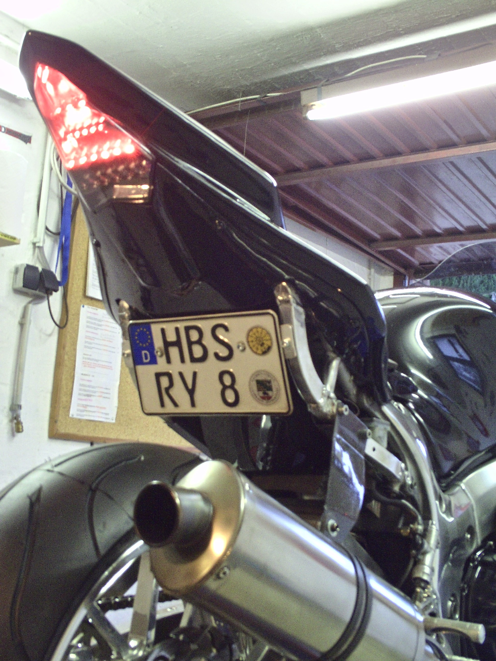

Haya Light 7.jpgIch habe das Kennzeichen direkt am Heckrahmen befestigt.
Hält auch Geschwindigkeiten von über 320 km/h aus. Weist allerdings nach mehr als 10 Jahren auch schon Risse auf.
