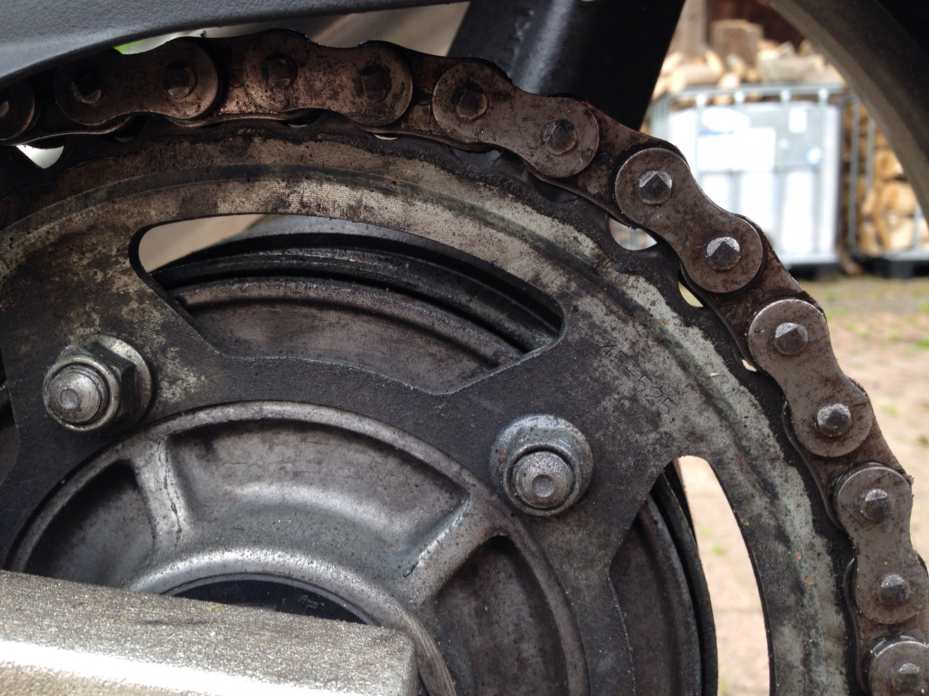

Hilfe!!!
ich habe mich nun heute an meine Kette gemacht um diese zu spannen. Hab sie nun gespannt auf 20-30mm. Dann habe ich das motorrad mal zwei Meter vor und zurück geschoben, plötzlich war die Kette wieder total locker. Okay das ganze nochmal gemacht. Dann das möp wieder hin und her geschoben und da hörte sich irgendwie was komisch an. Habe dann das Hinterrad aufgebockt und habe dann gesehen das die Kette mal passend gespannt ist, aber ne viertel Umdrehung später knallhart stramm und wieder ne viertel Umdrehung weiter Mega locker. Dann ist mir mal aufgefallen das da irgendwas nicht stimmt. Siehe Foto!
Das kann jawohl nicht richtig sein das die Kette mal 20-30mm hat und n anderes mal 70-90mm hat.
Liegt das daran das der kettensatz Schrott ist?
Kann mir jemand weiterhelfen?

Was meinst du mit straffster Stelle?
Das:
Eine alte Kette ist in der Regel ungleichmäßig gelängt. Daher stellt man das Spiel an der straffsten Stelle ein. Würde man es anders machen ist sie an anderen Stellen zu sehr unter Spannung und es besteht die Gefahr, dass
sie reißt. Und das willst du, glaub mir, nicht erleben. Wenn die Unterschiede zwischen straff und locker bei dir schon so groß sind wie beschrieben, ist das ein eindeutiges Zeichen dafür, dass die Kette (inkl. Ritzel und Kettenrad) schleunigst gewechselt werden sollte.

Alles klar, habe ich mir schon fast gedacht. Muss ich mir dann jetzt mal jemanden suchen der mir das fix einbaut.
