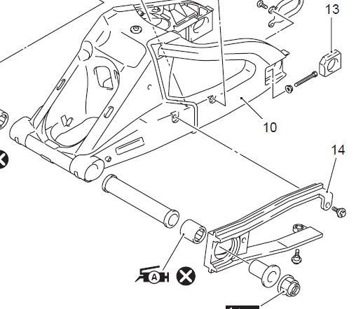

Wobei, kann man den nicht auch einfach von vorne drauf schieben ?
badbubi@mito
badbubi@mito
17.06.2009
2.195
LAU & Z
GSX-R 750 K9 Track
Nein, siehe Bild. Der Schleifer ist über die Schwingachse fixiert/zentriert.
badbubi@mito
badbubi@mito
17.06.2009
2.195
LAU & Z
GSX-R 750 K9 Track

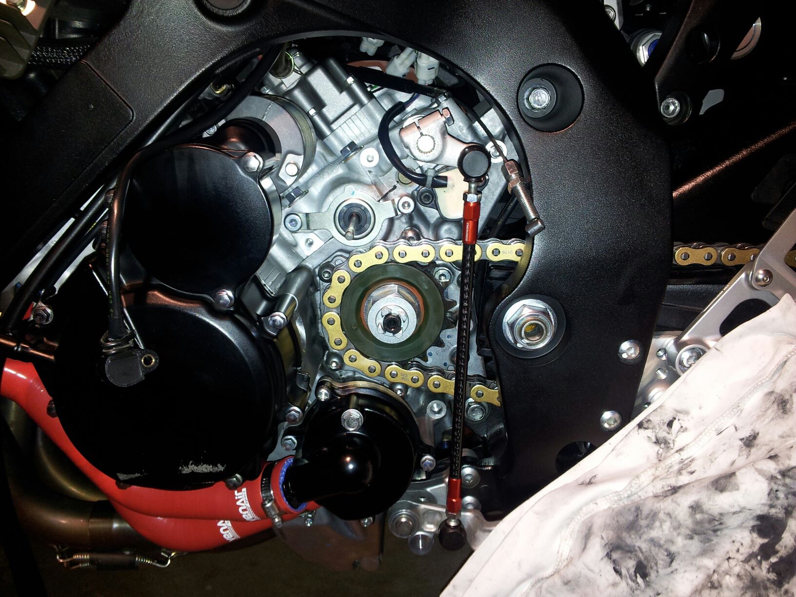

Ja Moment...der Rahmen ist zw. Schraube & Schleifer...und der Schutz sitzt ja auf der Schwinge auf. Er umschließt sie praktisch.
Mal noch ein Livebild...;-)
