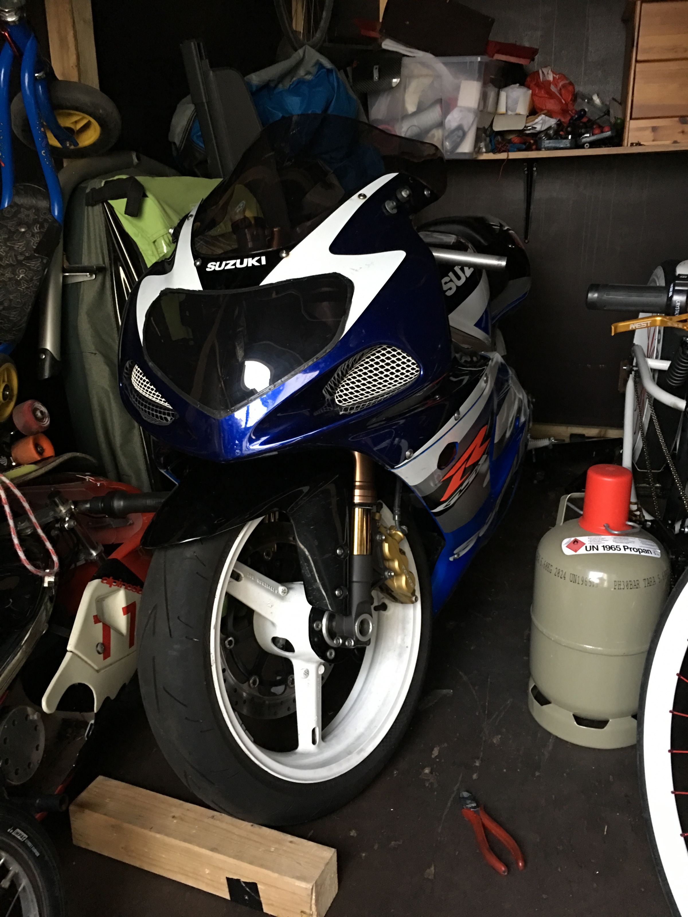

Servus Jungs,

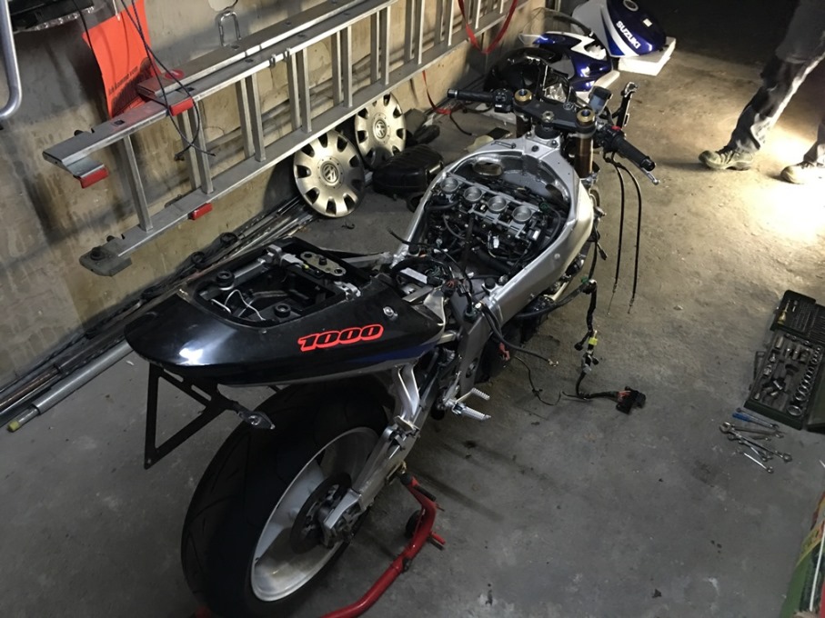

Nachdem mein Fahrradrahmen für das im Vordergrund stehende Radnabenmotörchen in 17" Motorradfelge nicht beikommt, werde ich zwischenzeitlich den Motor in die defekte GSXR von meinem Bruder einbauen und kann hier ab und an von den Zwischenständen berichten falls gewünscht.
Der Motor kommt später in das von mir geplante Fahrrad und die GSXR wird einen Outrunner Motor bekommen, deshalb kann ich aber trotzdem schon parallel mit den Vorbereitungen der GSXR beginnen.
Am 24. September wird sie dann zerlegt (Motor, Lampe, Wasser/Ölkühlsystem und restliche Elektrik raus)

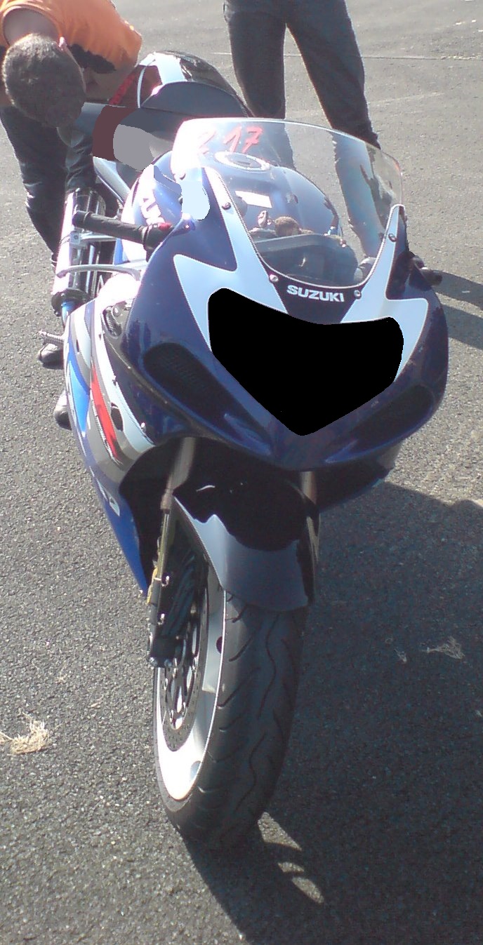

Habe mir zwar eine GFK Kanzel mit 2 kleinen Lampenausschnitten geholt, möchte aber nun vorher noch mit einem Lampencover für die Originalmaske experimentieren. Ich hoffe die bekommt man irgendwie im Originallampenausschnitt befestigt. Das würde uns nämlich die komplette Lackierarbeit ersparen. Wenn ich von WIR spreche, dann meine ich natürlich auch meinen Bruder, der mich bei diesem unnützen Umbau mit seinem Motorrad unterstützt!
Habe zwar auch noch eine GFK Tankhaube aber die würde auch noch extrem viel Arbeitsaufwand bedeuten ( Ösen laminieren für die 2 Befestigungsschrauben für vorne und dann noch etwas Neues einfallen lassen für die Begestigung am Sitz plus Lackierung.
Deshalb werden wir auch hier, wie bei der Elfer von meinem Bruder den Tank von unten aufschneiden und soweit wie möglich erleichtern.
Neue Racingscheibe aus China ist auch bestellt ... zum Glück benötige ich kein TÜV!
Dauert aber nun wieder ein paar Tage!
Außer die gebrauchte 600er Schwinge, die könnte schon am Freitag eintreffen!

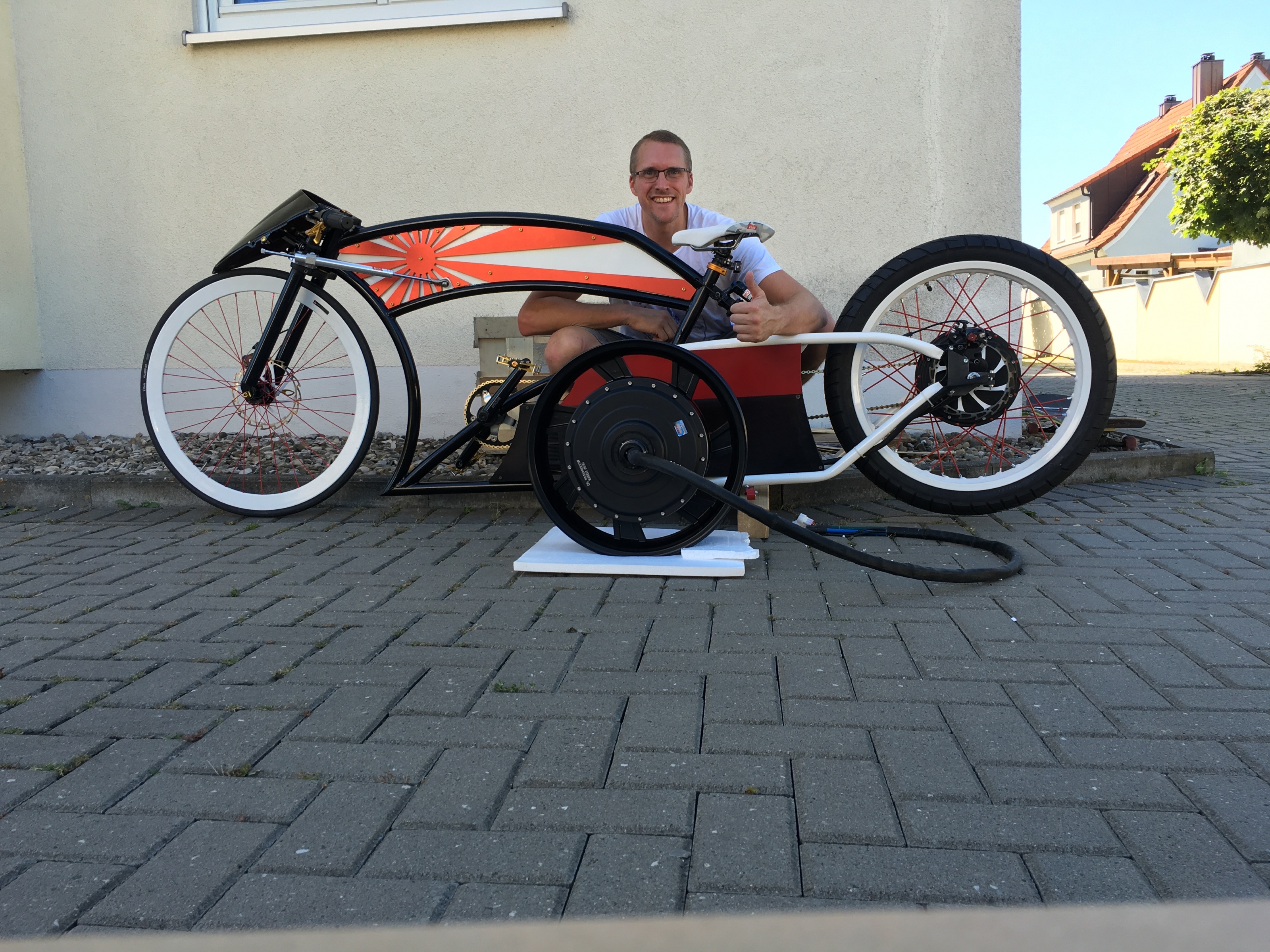

Respekt für deine Arbeit das echt ne coole Sache . Hab hier schon fleißig mitgelesen ..Ist das reines Hobby oder hast du irgendwie beruflich damit zu tun?
Rovi
Rovi
08.07.2009
262
Bamberg
GSXR1000
Habe weder mit Motorrädern noch E-Bikes oder Fahrrädern beruflich zu tun.
Als Kind hatte ich mich mal ein wenig mit Modellbau beschäftigt, wie wahrscheinlich jeder hier.
Ist also ein reines Hobby.
Fahre ja ein wenig 1/4 Meile (just for fun) und EV's (Electric Vehicles) sind hier in Deutschland noch nicht so vertreten.
Deshalb dachte ich mir warum nicht in der Nische starten. Ich habe Spaß am basteln und kreieren, that's it!

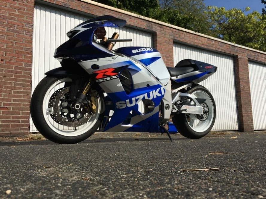

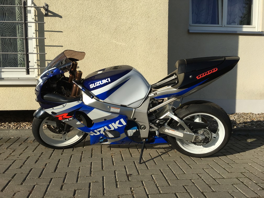

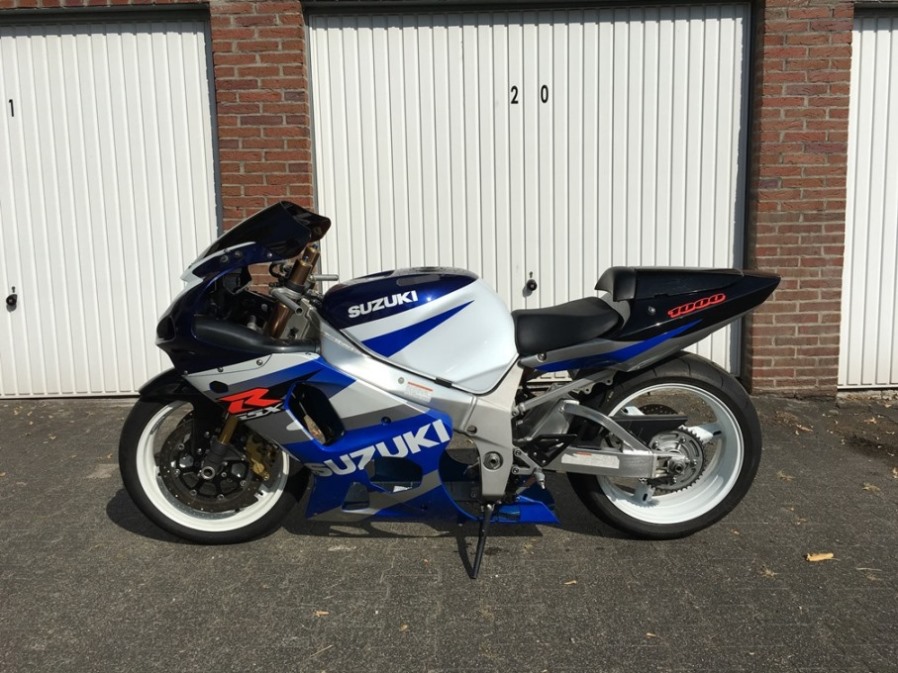

Die oben dargestellte K1 ist von jemanden, von dem ich die GFK Kanzelerworben habe!
Die von meinem Bruder hat aber die gleiche Originallackierung (ohne die nachträglich angebrachte Flagge)!
Anbei noch ein MS-Paint Fake mit Lampencover an dem Motorrad von meinem Bruder

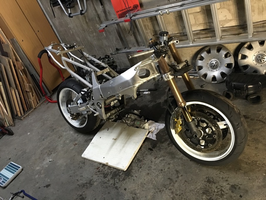

Letztes WE hatte die Kilo ein paar Kilos verloren :-).
Auseinander bauen hat ungefähr 2,5 Stunden (zu Zweit) gedauert :-).
Samstags haben wir dann die nötigsten Teile wieder angebaut.
Am Ende wog sie nur noch 84kg ... bissel magersüchtig siehtt sie nun schon aus aber keine Panik ich werde sie wieder ein wenig füttern um wieder an gesunde 150kg dran zu kommen ... evtl. etwas weniger ... mal schauen!

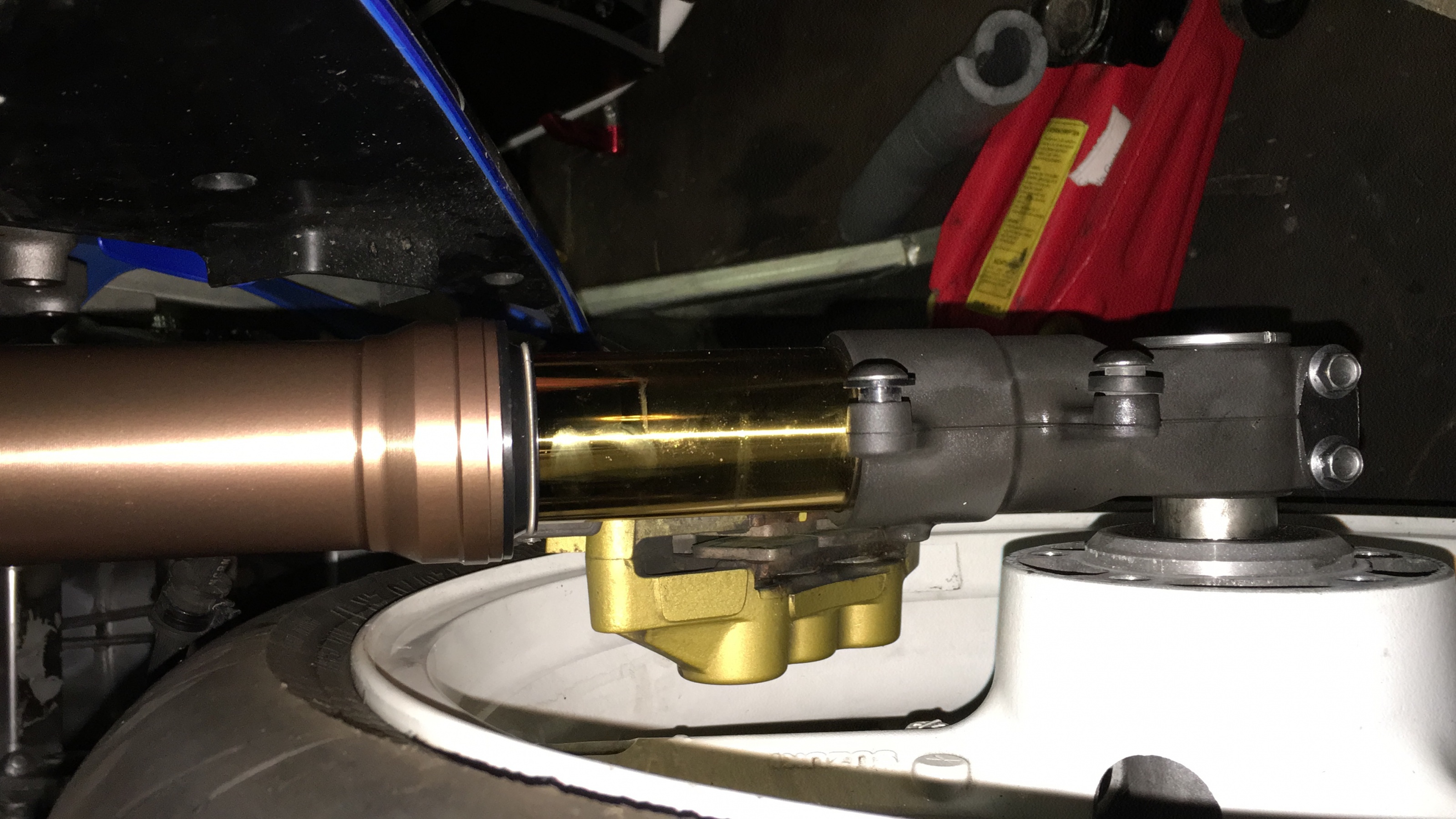

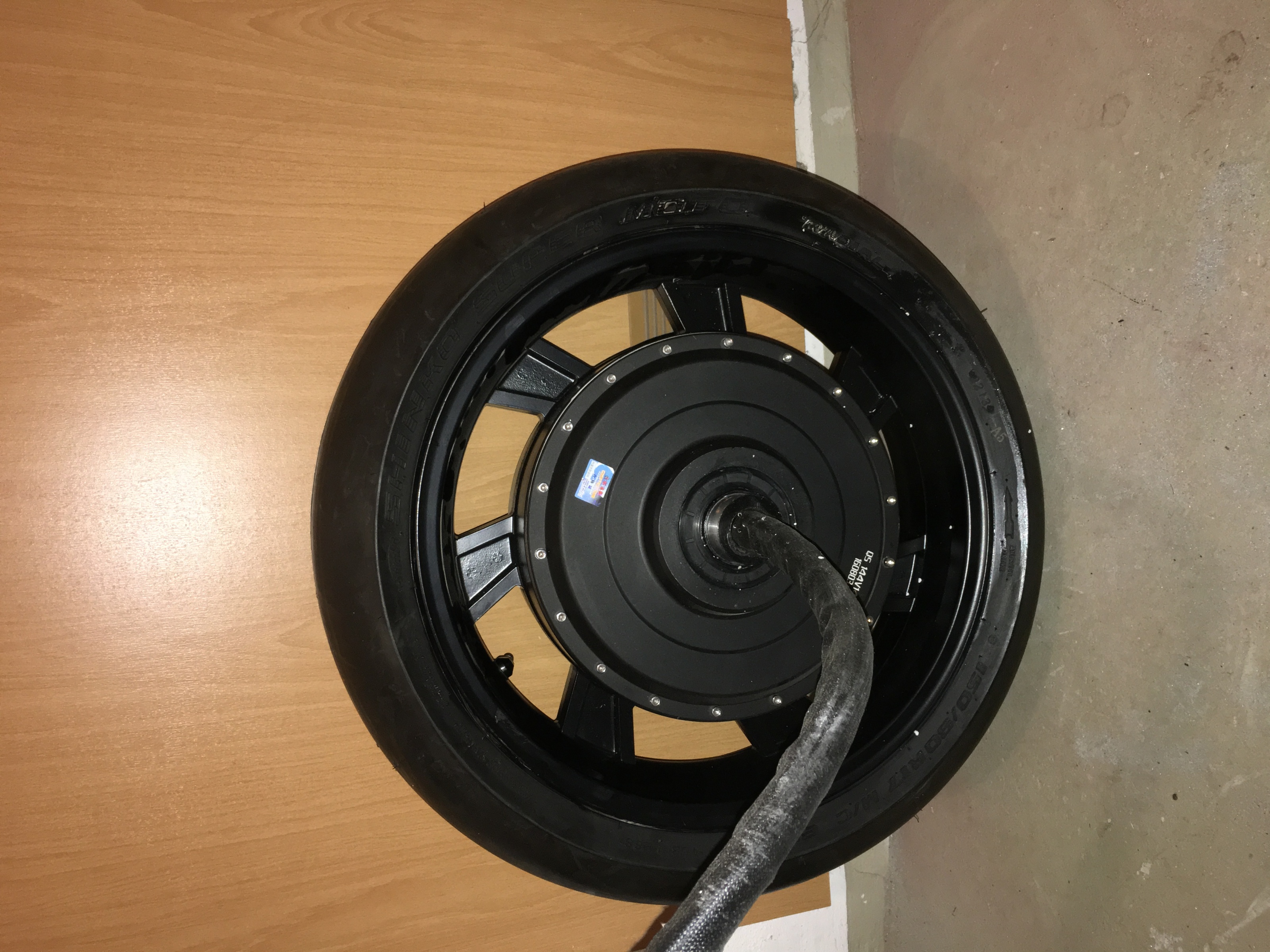

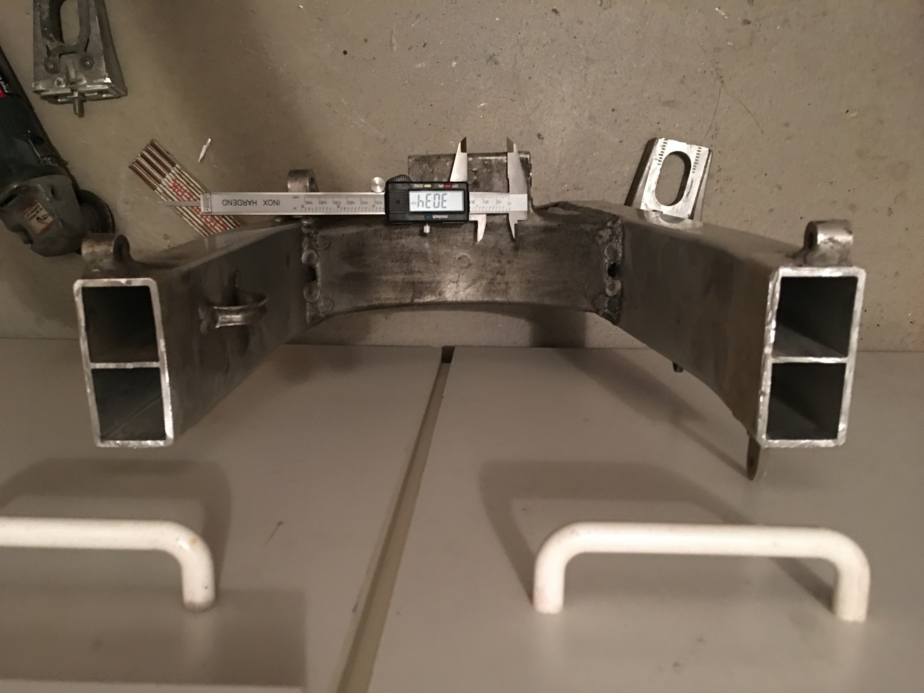

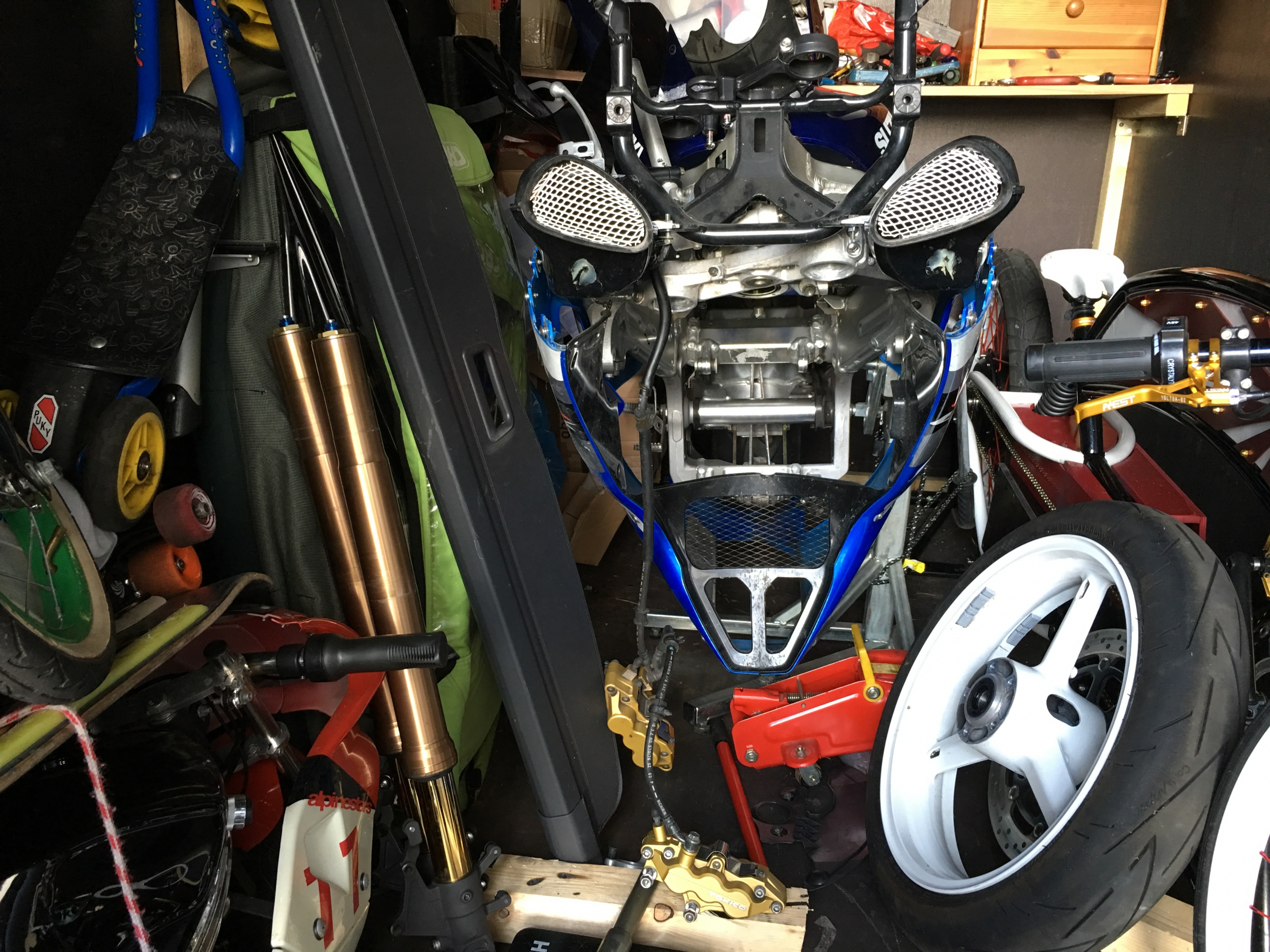

- geplant sind als nächstes, die Gabel auf 40mm Restfederweg zu kürzen
- ein 150er Shinko Slikreifen für die 4,5" Felge
und dann geht es ans wirlich Eingemachte.
- Adaptierung des Motors in die Schwinge!
- evtl. wird auch noch die Federung der Schwinge umgebaut
- und wenn sie dann vorne immer noch zu hoch ist, soll auch noch eine spezielle Gabelbrücke zum Einsatz kommen (das sehe ich aber erst, wenn die Gabel überarbeitet wurde!)

150/60-17 Shinko R008 Slik
Gabel hat im entlasteten Zustand nun 75mm Federweg
Heute oder Morgen schaue ich dann mal wie weit ich sie in die Knie ziehen kann um zu überprüfen, ob
Ich an die VVK ran muss oder ob ich sie so lassen kann.

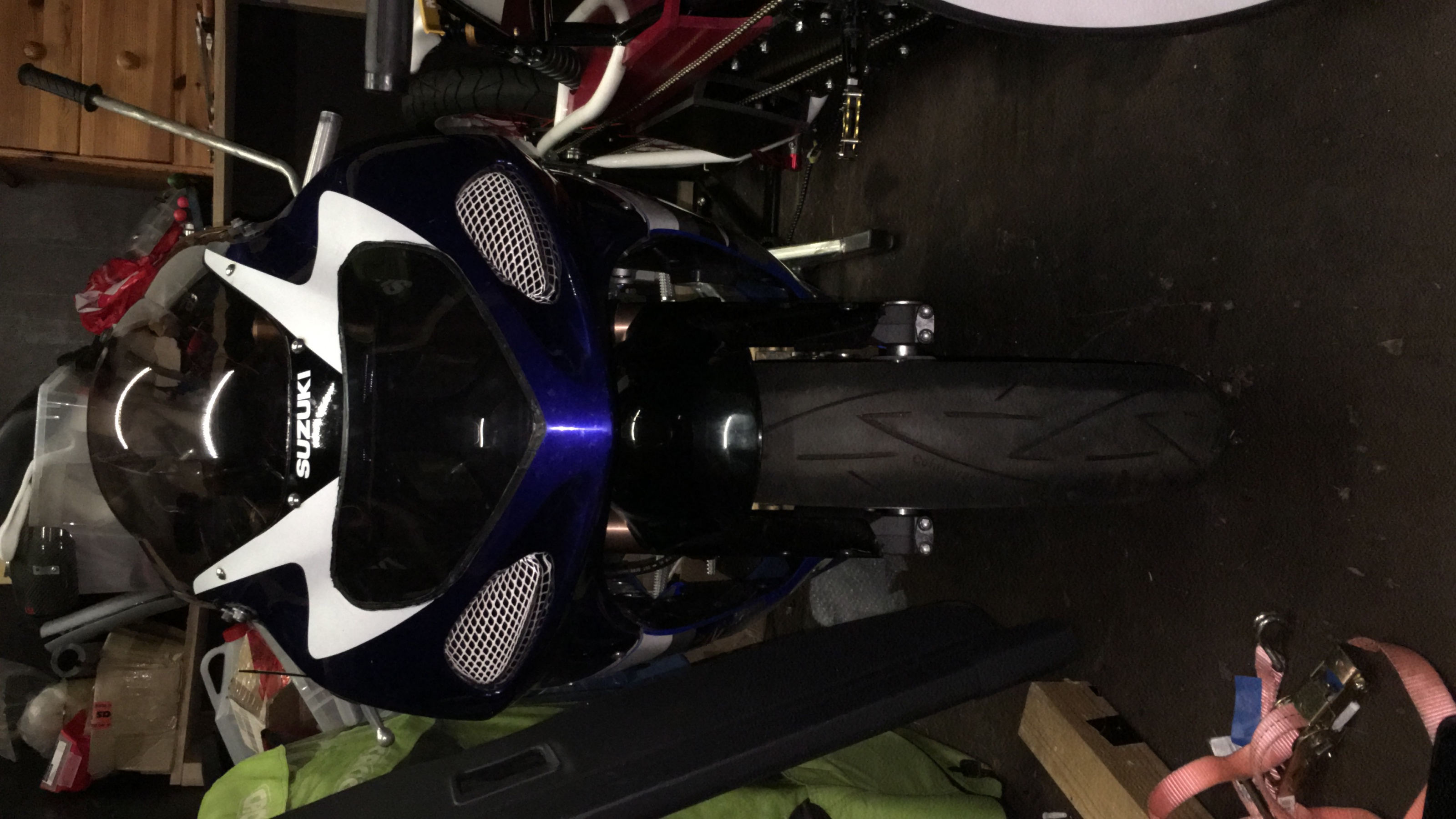

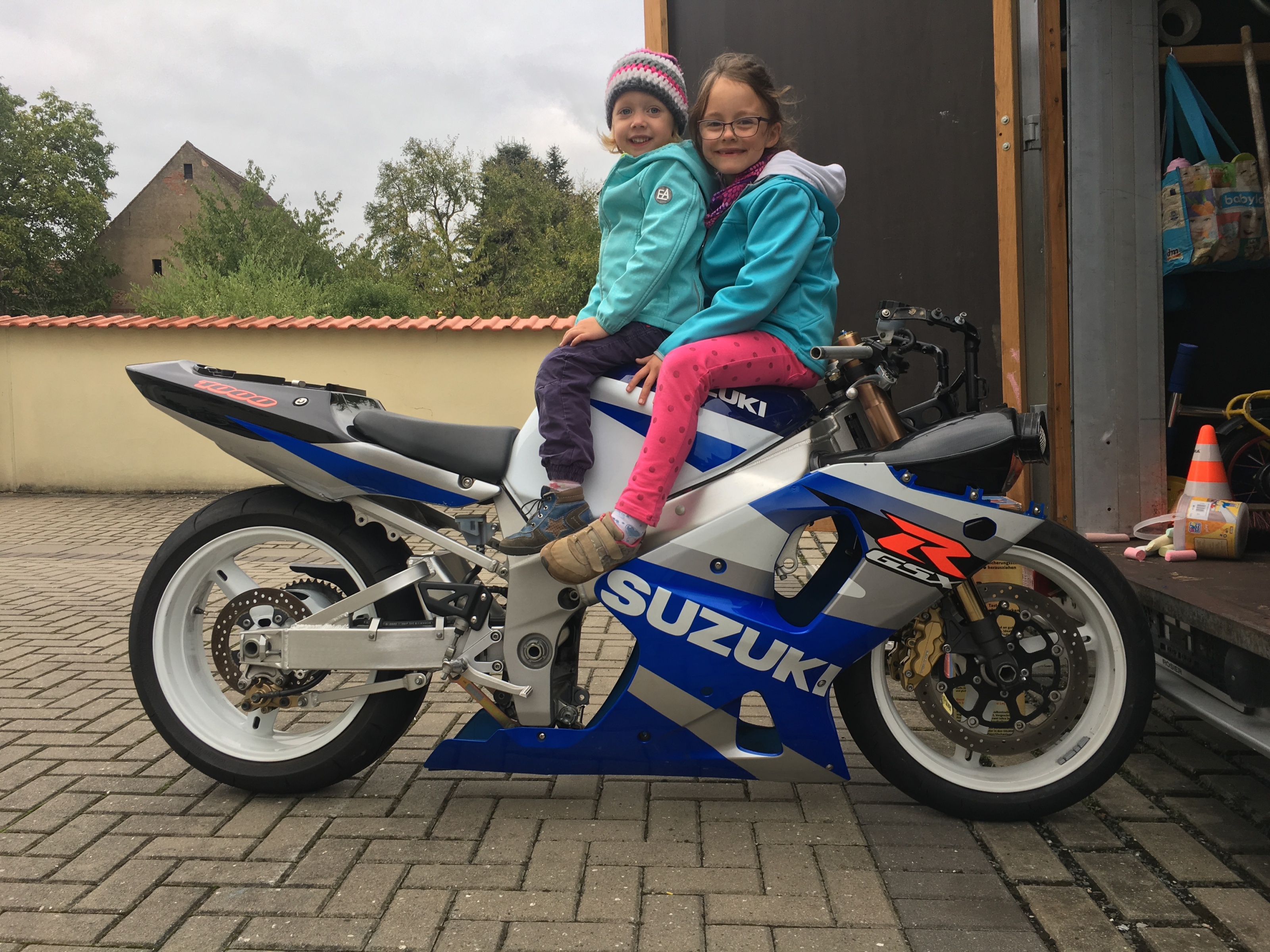

Meine Kids haben dann mal das Gewicht vom Regler und den Akkus simuliert.
Ich habe die Kiste maximal in die Knie gezwungen.
Nun hat sie am Ende 5,5cm Bodenabstand.
Die schwarze Racing Scheibe habe ich auch noch durch eine Rauchgraue ersetzt

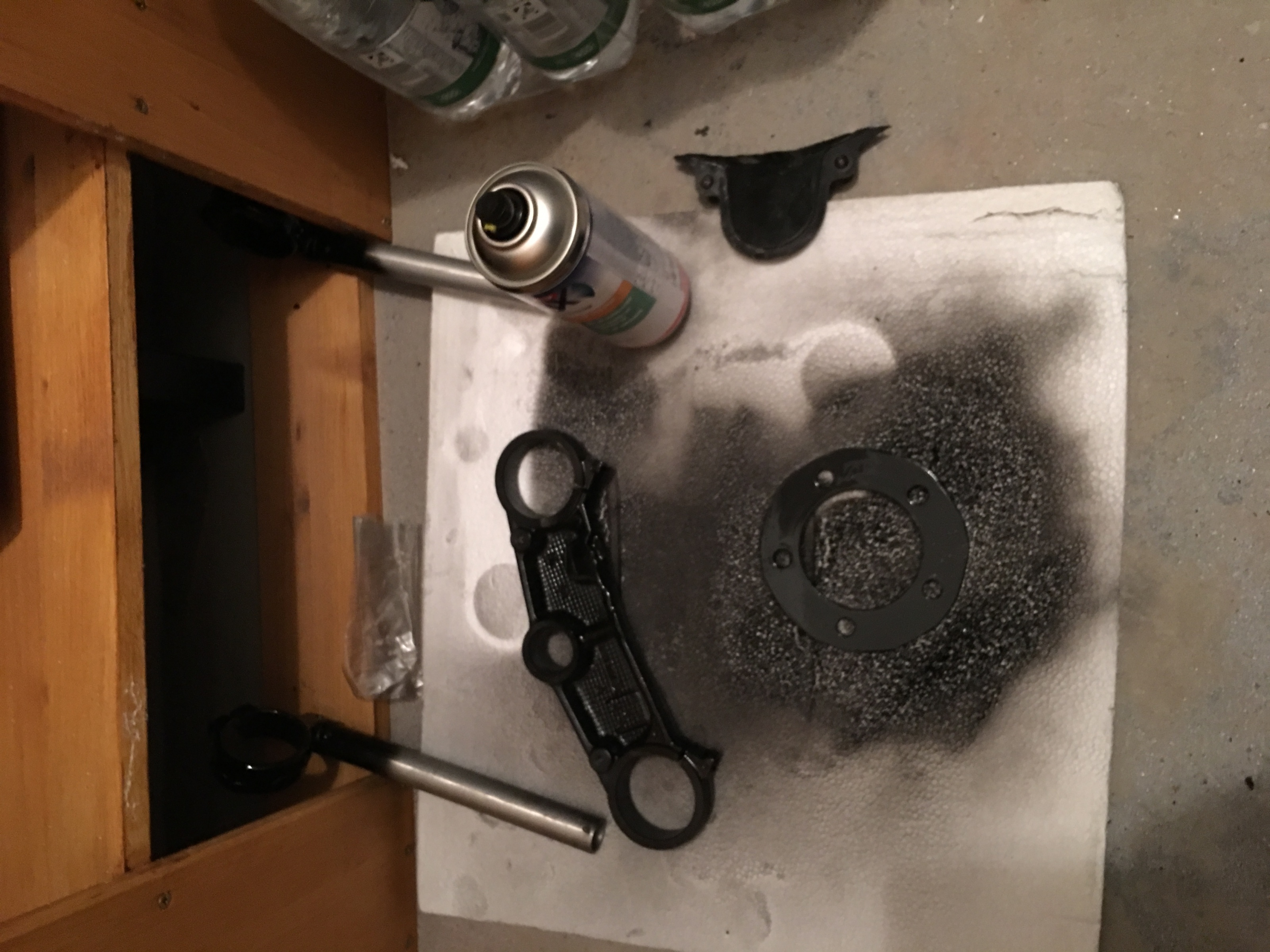

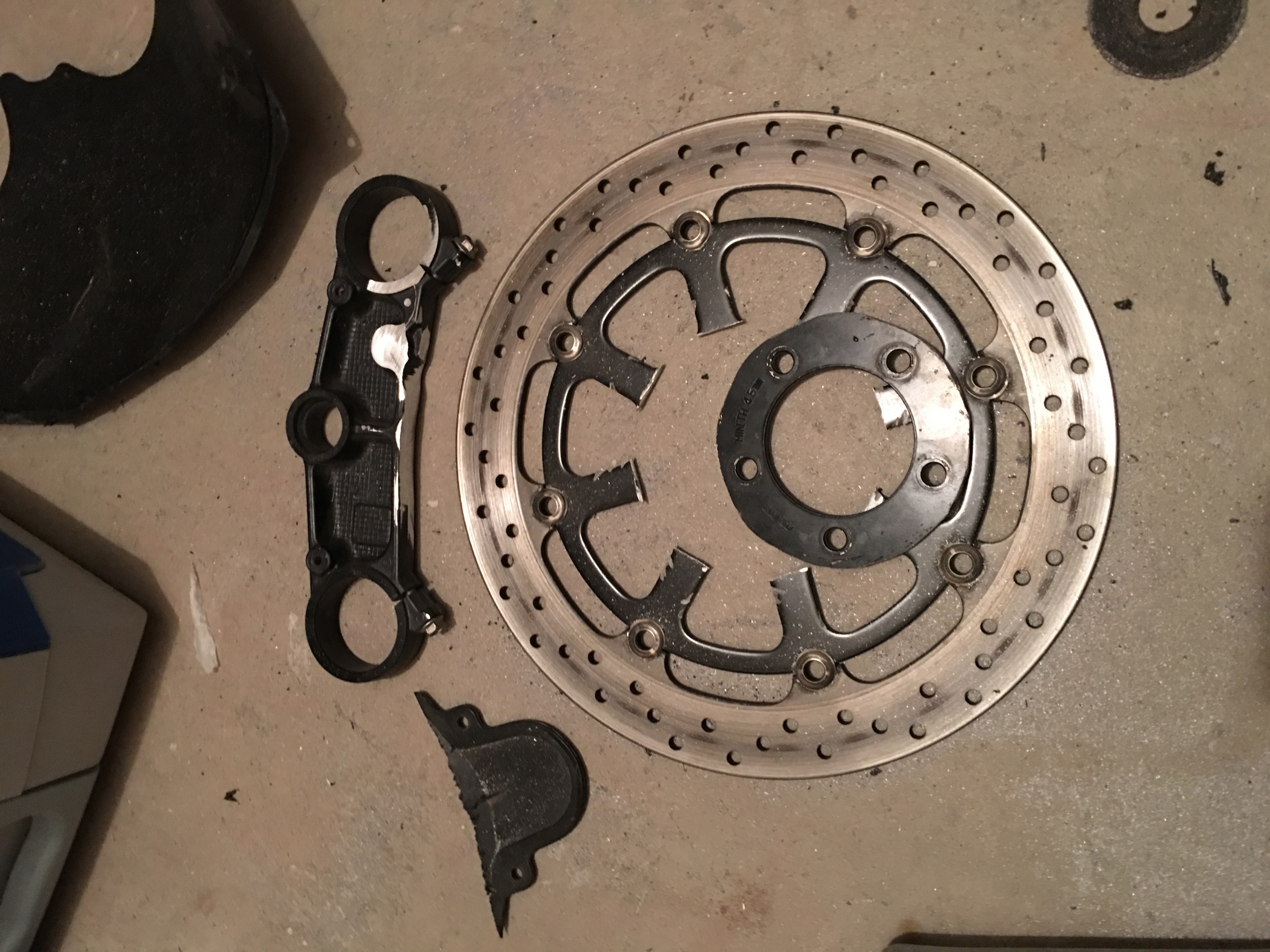

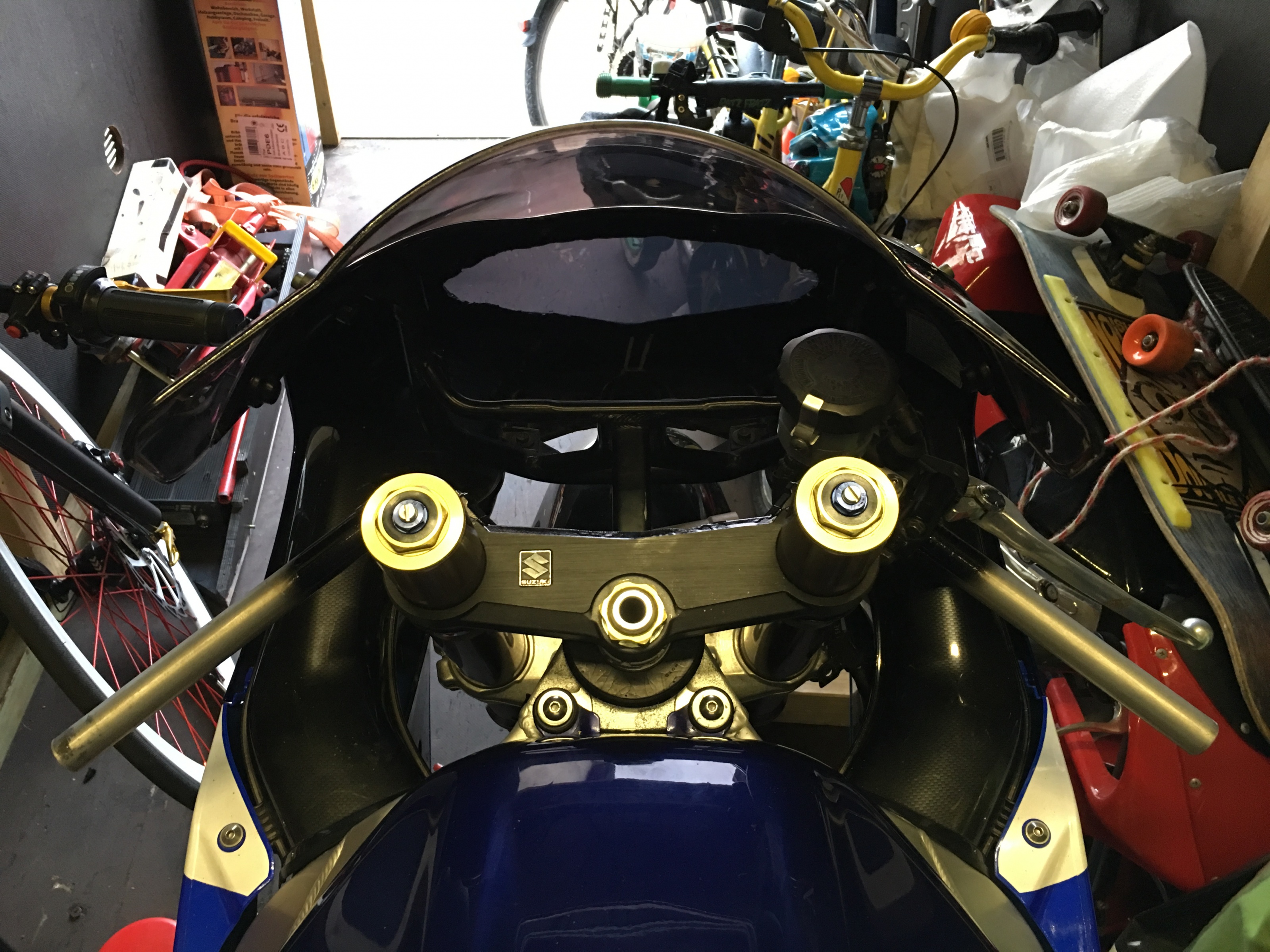

Habe sie aber schon wieder zerlegt, da ich ein paar Teile abgeflext habe (Zündschlosshalterung, Bremsscheibe, Klemmungsbereich der Originalen Stummel vergrößert). Die werden gerade wieder geschwärzt.

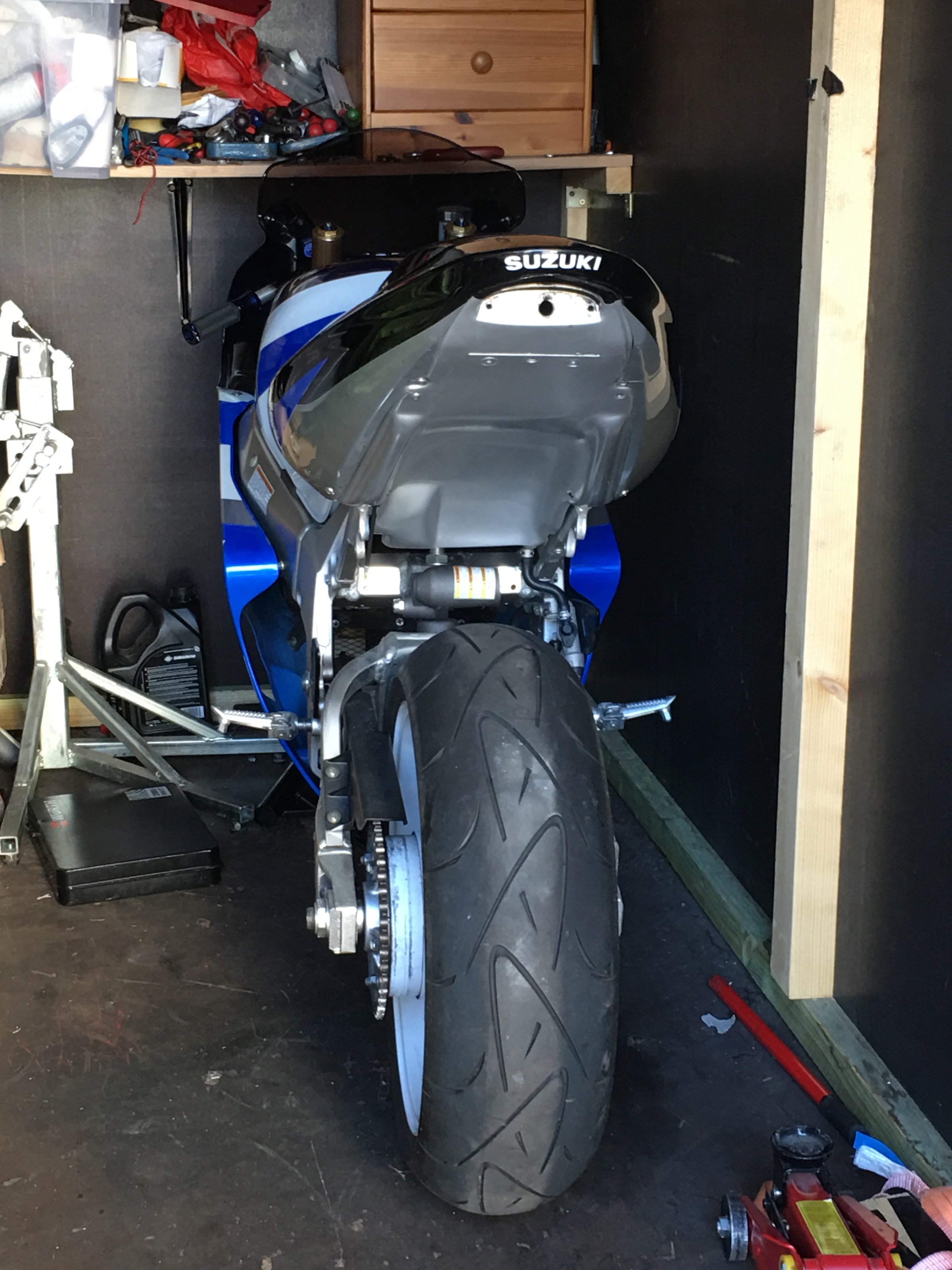

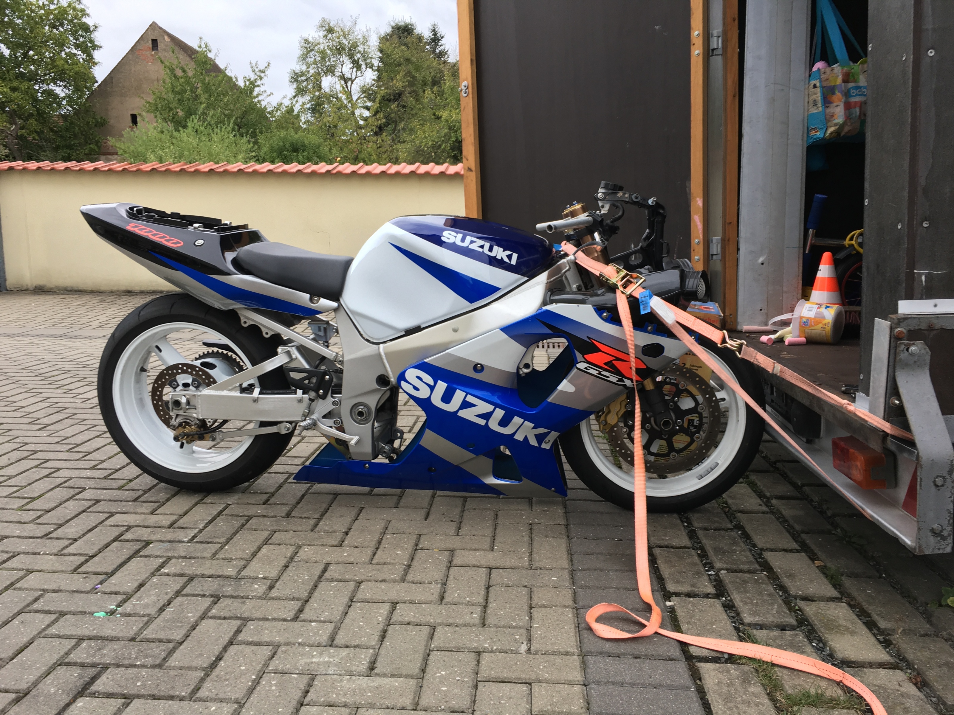

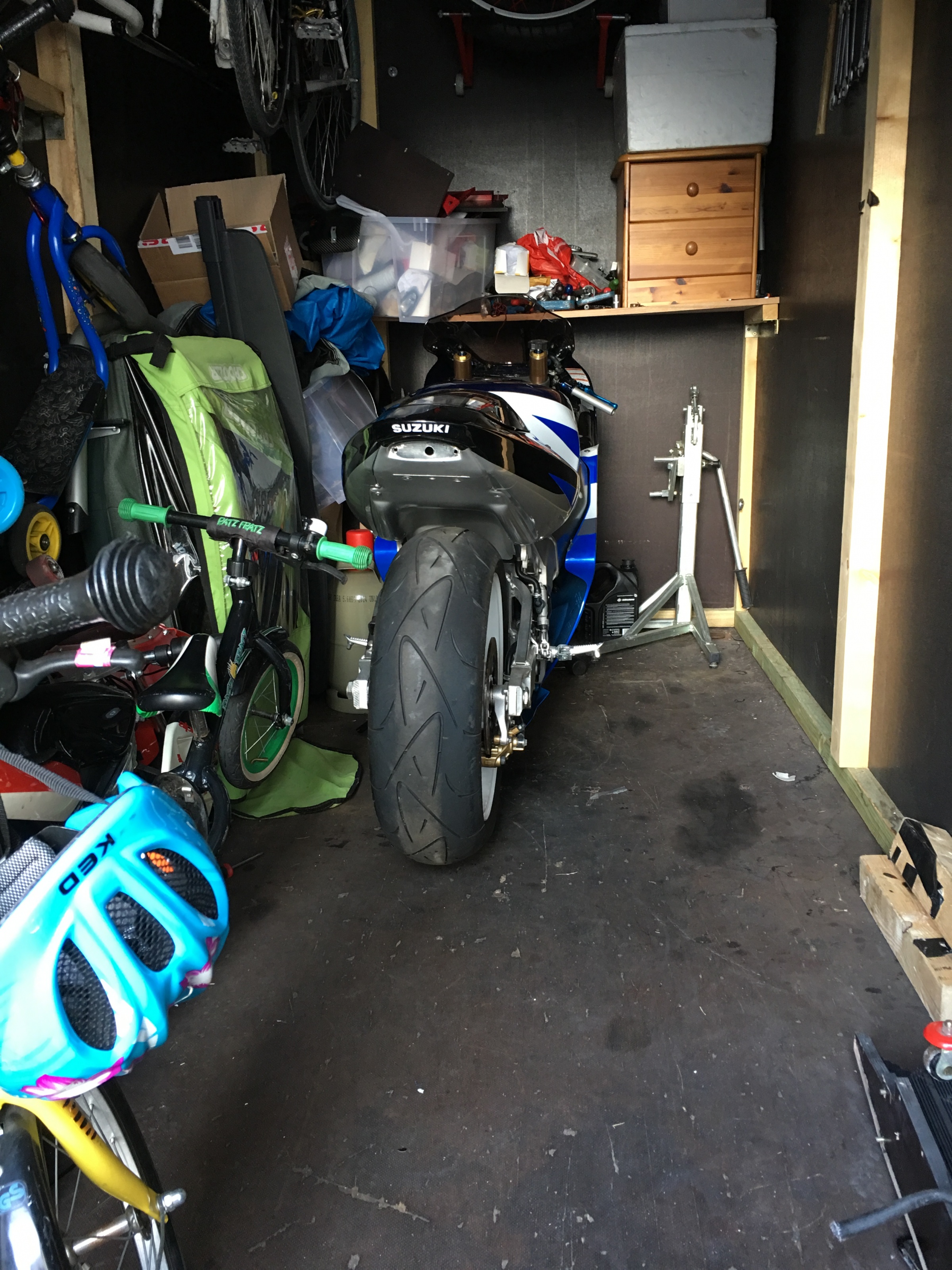

Viel ist leider nicht passiert ... Teile sind nun alle angebaut.
Beim Sitz habe ich den Schaumstoff rausgehauen und den Bezug mit Sikaflex wieder festgeklebt (Low Budget Lösung).
Die Umlenkhebel, die ich anstelle des Federbein drin hatte habe ich wieder gegen ein Federbein mit F9.0 Feder getauscht.
Dadurch ging das Heck natürlich erst einmal wieder heftig nach oben.
Dann habe ich den 4-fach Umlenkhebel in Stufe 2 wieder eingebaut ... nun liegt sie (VVK) hinten am Rad nur noch auf 4cm über dem Boden ... damit bekomme ich sie derzeit nicht mehr aus dem Anhänger geschoben, da der Winkel der Auffahrrampe "zu steil" ist. Da muß ich mir für die Zukunft etwas überlegen und sie muß wieder höher ... aber erst, wenn die neue Schwinge fertig ist.
Zum Gluck hat die 600er Schwinge keinen Oberzug, den der von der Kilo hat derzeit gerade mal noch 3,5cm Abstand zur unteren Heckrahmenstrebe ...
