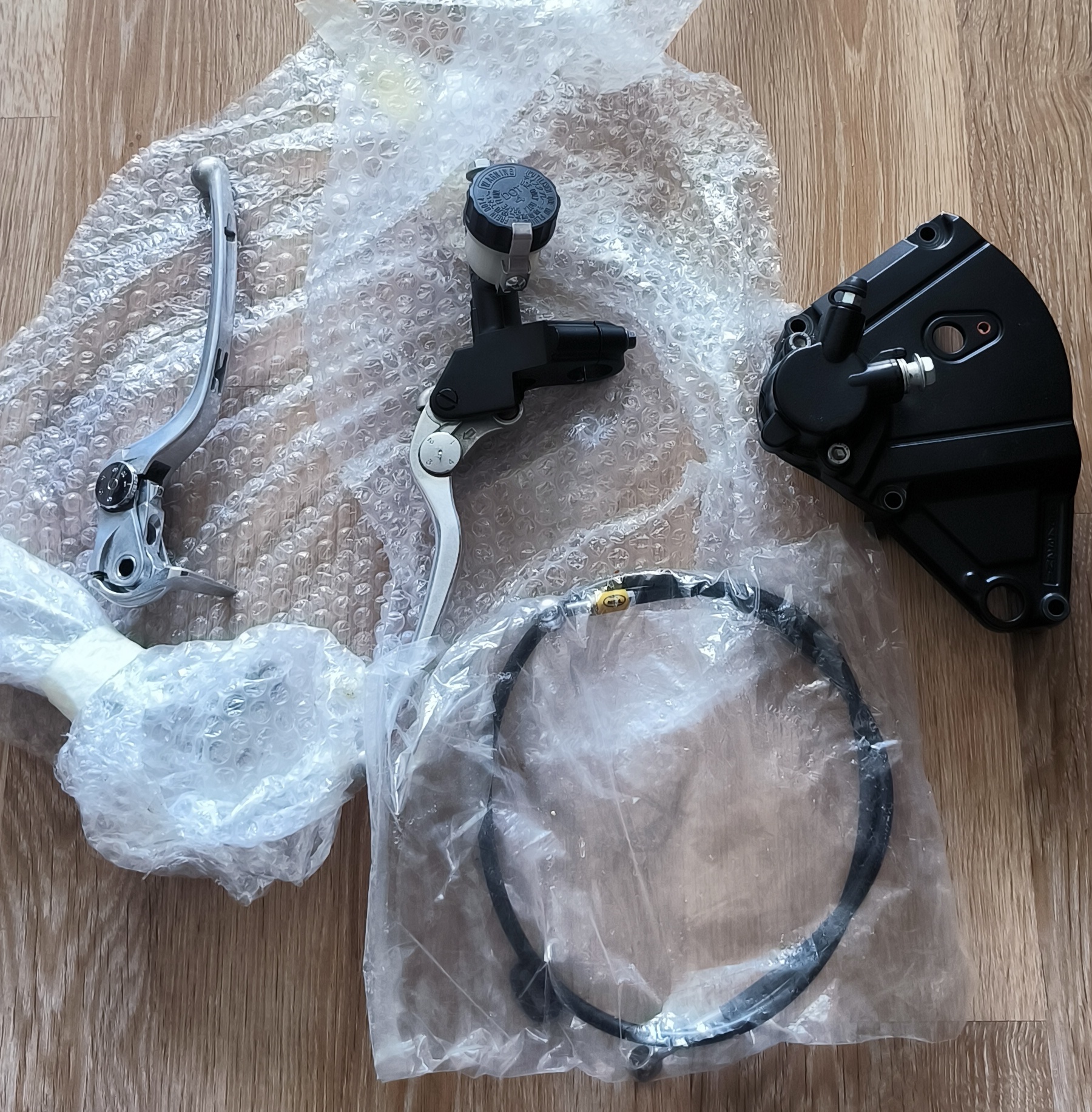

So kurzes Update zur Kupplung.
Kupplungsgeber/-nehmer/-stahlflexleitung und Ritzelabdeckung gekauft.
Sieht erstmal Plug and Play aus.
Mal sehen wann Zeit zum Werkeln ist.

Zum Thema Kupplungsbetätigung:
Ist erledigt und für die Tagestour zu zweit eine echte Erleichterung.
Schleifpunkt finden ist etwas gewöhnungsbedürftig aber wenn man zügig losfährt ist alles top bzw. wie mit Seilzug.
