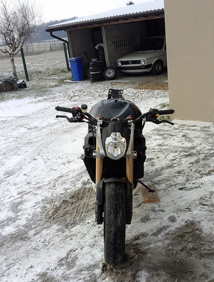

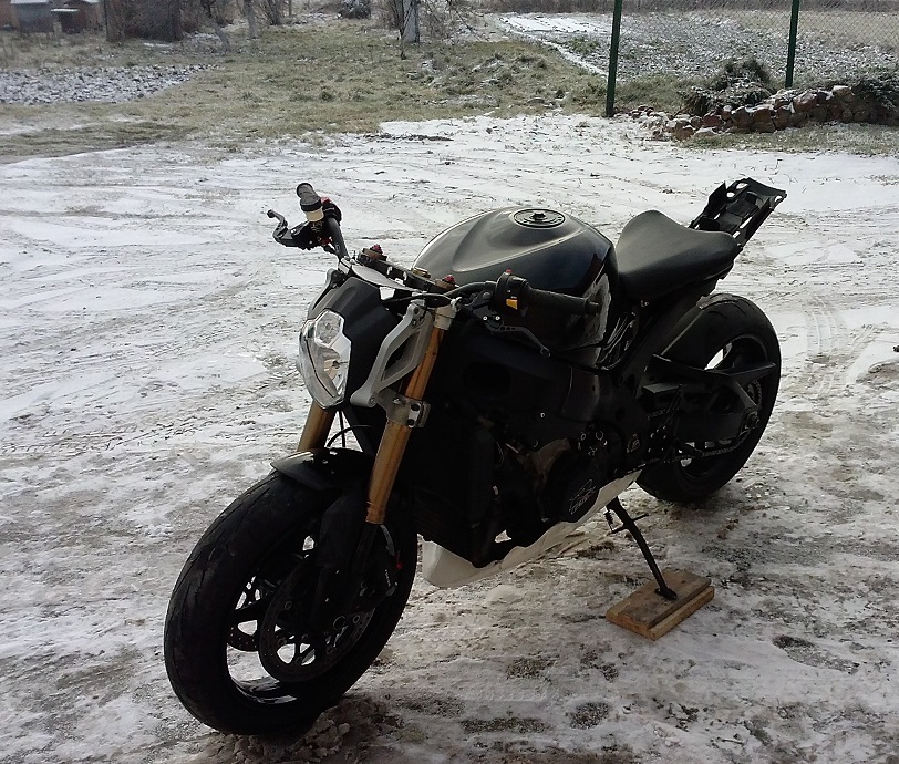

Hallo,

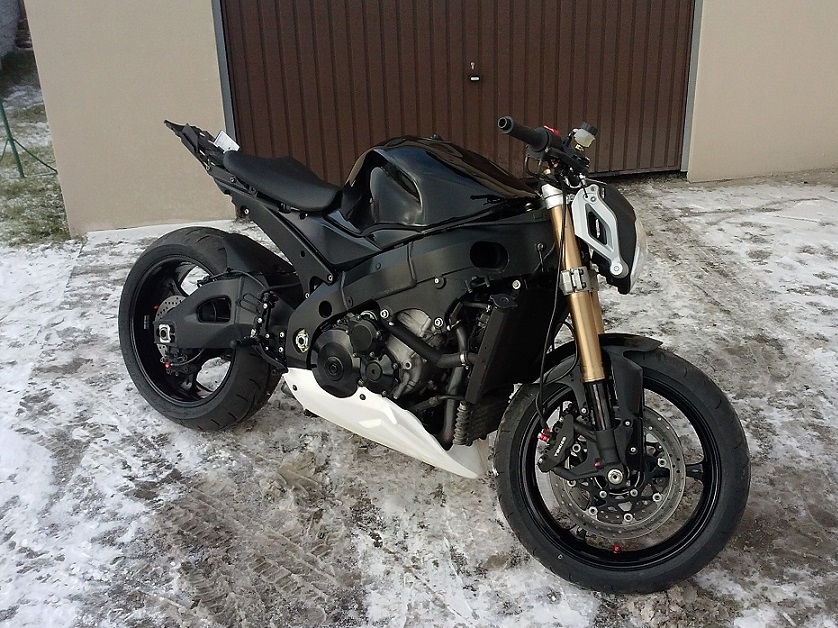

Ich bin gerade bei der Planung um meine Gsxr auf Naked/ Streetfighter umzubauen.
Bei den Bildden im Anhang bin ich auf den Lenker aufmerksam geworden.
Ich bin hier nicht ganz sicher, ob es ein gebogener Stummellenker ist oder es ein kompletter Lenker ist.
Standrohr Adapter könnten es vielleicht sein, die einfach nur unter der Gabelbrücke angebaut sind.:confused:
Aber gebogene Stummel habe ich bei Google keine gefunden...
Vielleicht habt Ihr ja eine Idee.
Grüsse
Andreas

Ist ein normaler Superbikelenker
Tip gleich im vorraus:
Informier dich ob du (falls du so einen Lenker anbaust) ob du neue Brems und Kupplungsleitungen benötigst. Könnte sein das die Orginalen zu kurz sind.

Aber wie ist denn der Lenker befestigt?

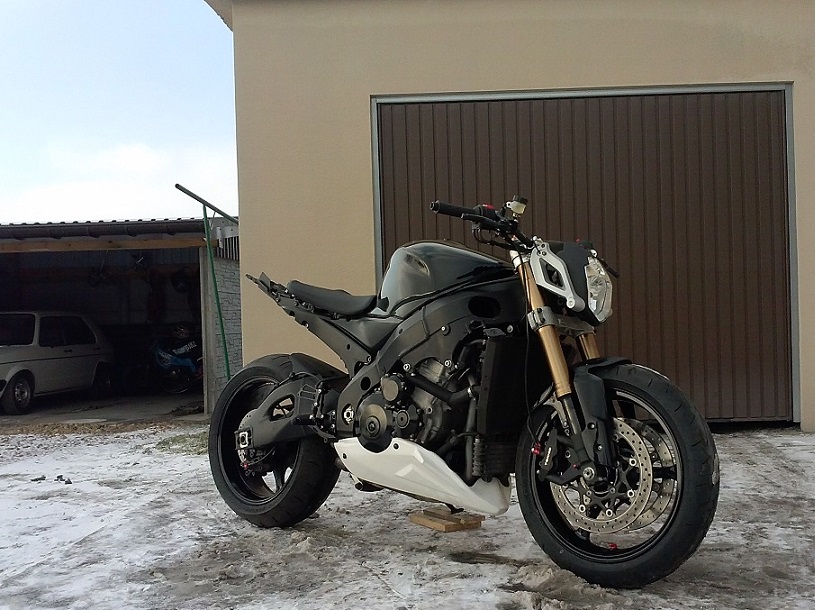

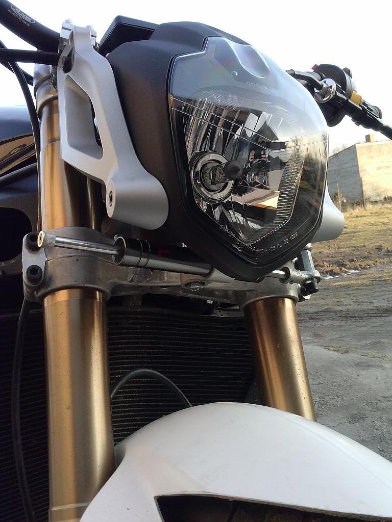

Ich glaube wir reden aneinander vorbei... :D
Schau mal bitte genauer hin. Die Gabelbrücke ist auf den Bildern Original und der Lenker ist unter der Gabelbrücke befestigt.. vermute hier an den Standrohren...

Ok hast recht hab mir die Bilder nochmal genauer angeschaut und ich würde sagen der hat entweder eine Gabelbrücke gefunden die passt und wo man einen Superbikelenker an der Vorderseite befestigen kann oder was ich eher denke das er sich eine extra hat fräsen lassen.
Oder er hat sowas benutzt https://www.ebay.de/itm/261312300061

Sieht aus wie Klemmung am Gabelholm (wie Stummel), aber dann ne Ösenführung für den SBK Lenker.... interessant, kenne ich aber nicht.

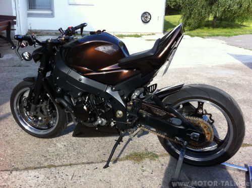

Scheint gar nicht so einfach zu sein... Irgendwas mit einem TÜV Gutachten wird das wohl nicht sein.
Als wenn dann müssten es die LSL Sport Match Gabelschellen sein. Die haben ABE. Aber gebogene Stummel finde ich nirgends....
Hier noch ein Bild der das auch hat. Anhang anzeigen 78838
Wenn Gabelschellen verwendet wurden kann man einen normalen Superbiklenker verbauen dazu wird erst der Lenker durch die Schellen gefüht dann erst die Schellen an den Gabelholmen
