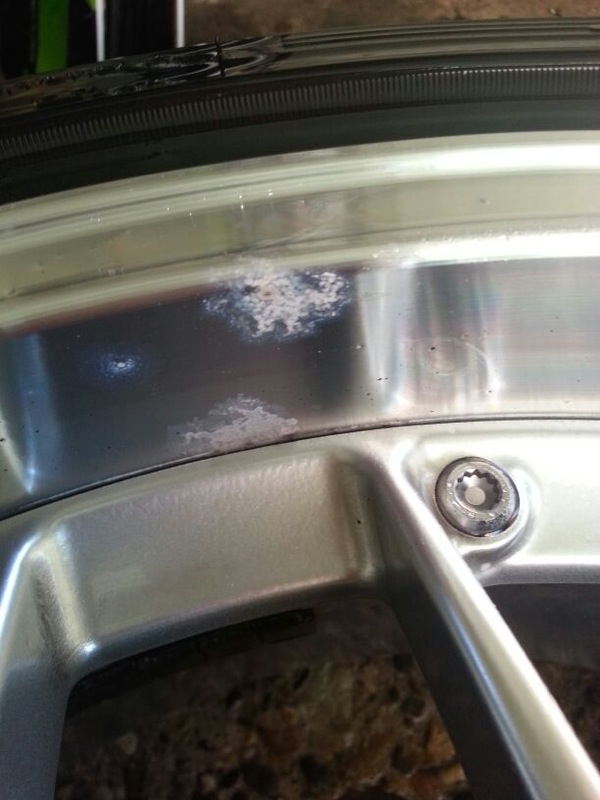

Moin zusammen, passt zwar nicht ganz zum Thema Motorräder aber ich brauche mal eure Hilfe!
Und zwar ist auf den Felgen beim Auto / Sommerreifen überall so komisches Zeug was man nicht wegbekommt :eek:
Hier ein Bild... Weiß einer was zum Teufel das ist? Die Felgen waren nicht gerade günstig!

Bin mit nicht ganz sicher aber irgendwie sieht das aus als wenn der Klarlack ein wenig angegriffen ist.

Sind die Felgen poliert?
Oder vesiegelt mit Klarlack wie oben geschrieben?
Entweder Klarlack angegriffen, oder ne Oxidation....
Versuchs mal mit Never Dull!

Die Felge ist an der angegriffenen Stelle wies aussieht kunststoffbeschichtet.
Unter der Beschichtung Alukorrosion.

Also war beim Felgenaufbereiter...
Ist alles noch halb so schlimm...
Ist Feuchtigkeit unter dem Klarlack...
Kosten pro Felge = 40€ ...
Ist akzeptabel, oder?

Ich hatte das selbe Problem beim meinen Schmidt Space Line gehabt, nach dem Winter hatte ich "Schneeflocken" im Tiefbett. Frag den Aufbereiter ob er den Klarlack/Beschichtung vom Polierten runtermacht und nur neu poliert. Dann musst du regelmässig nachpolieren.
