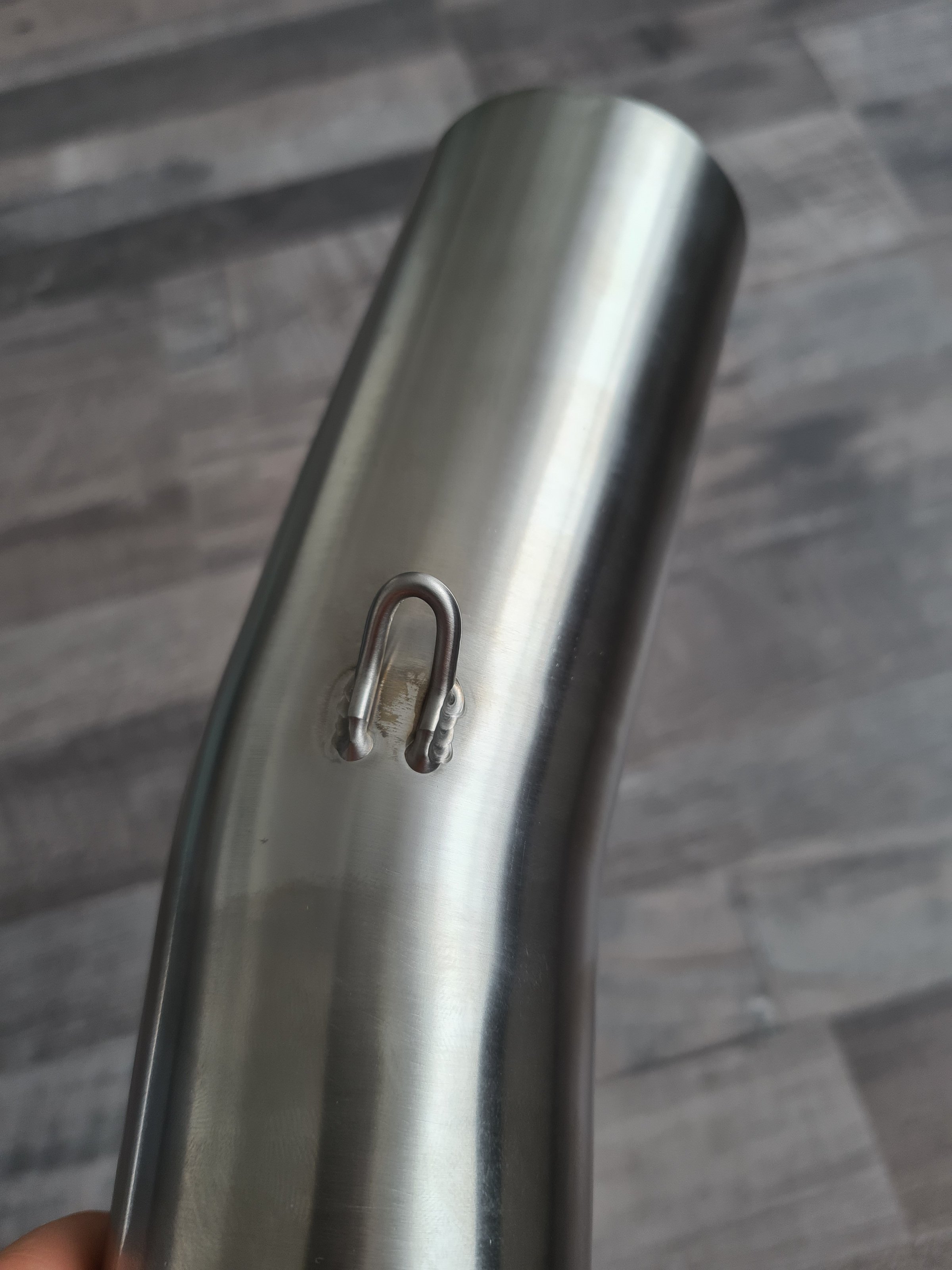

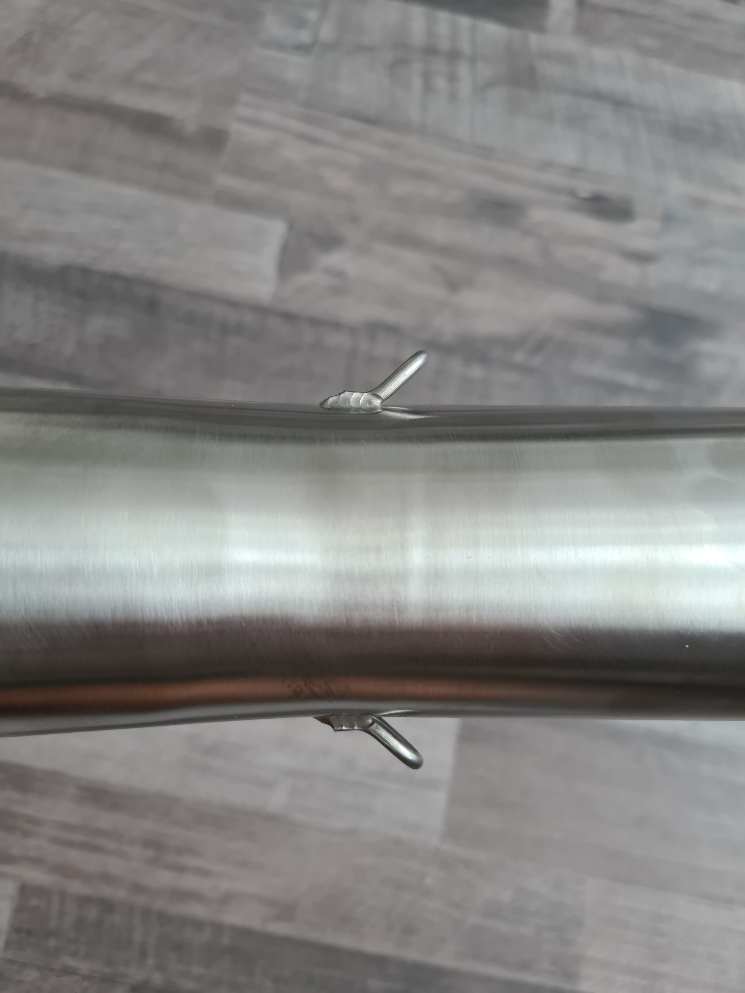

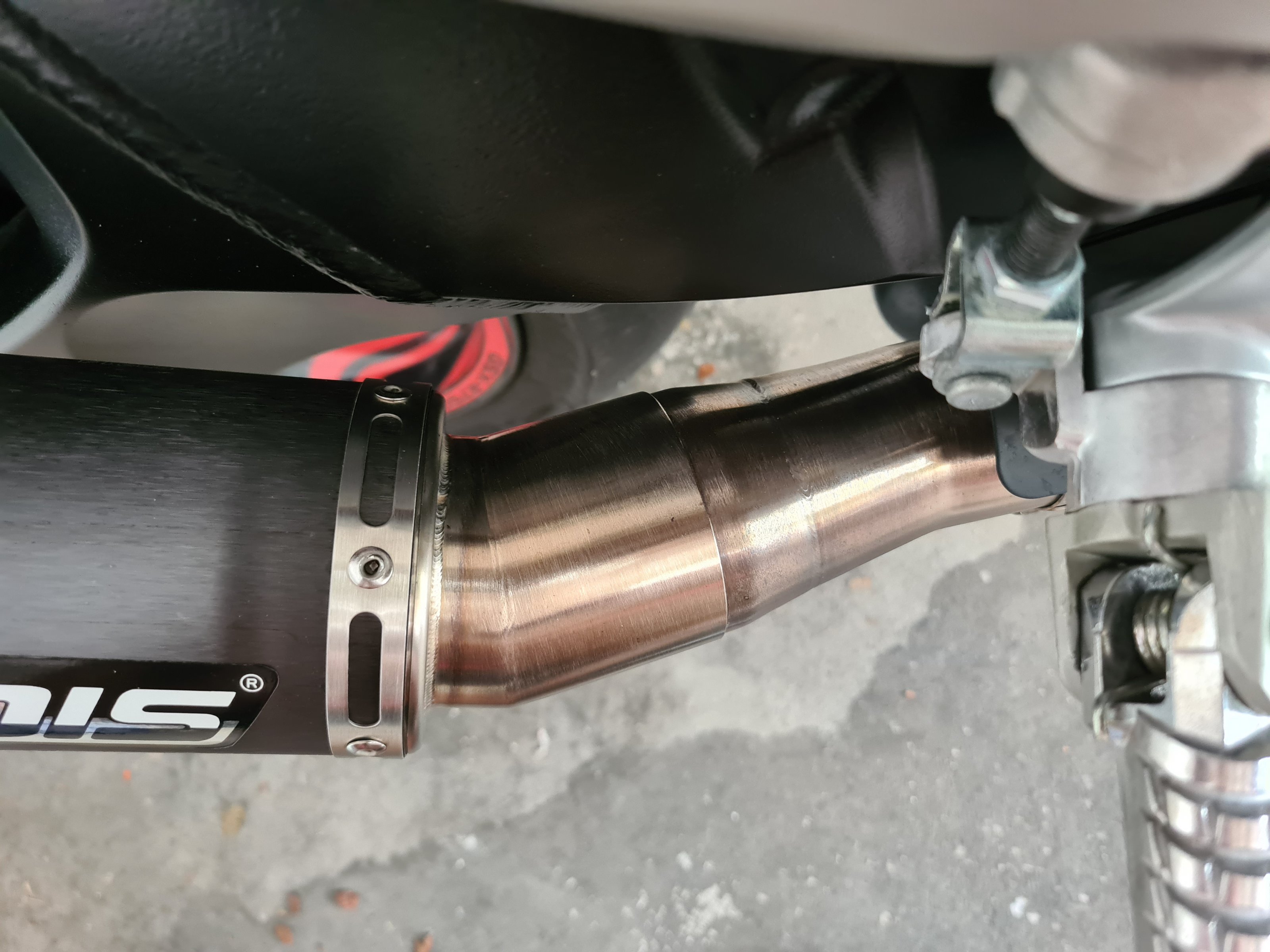

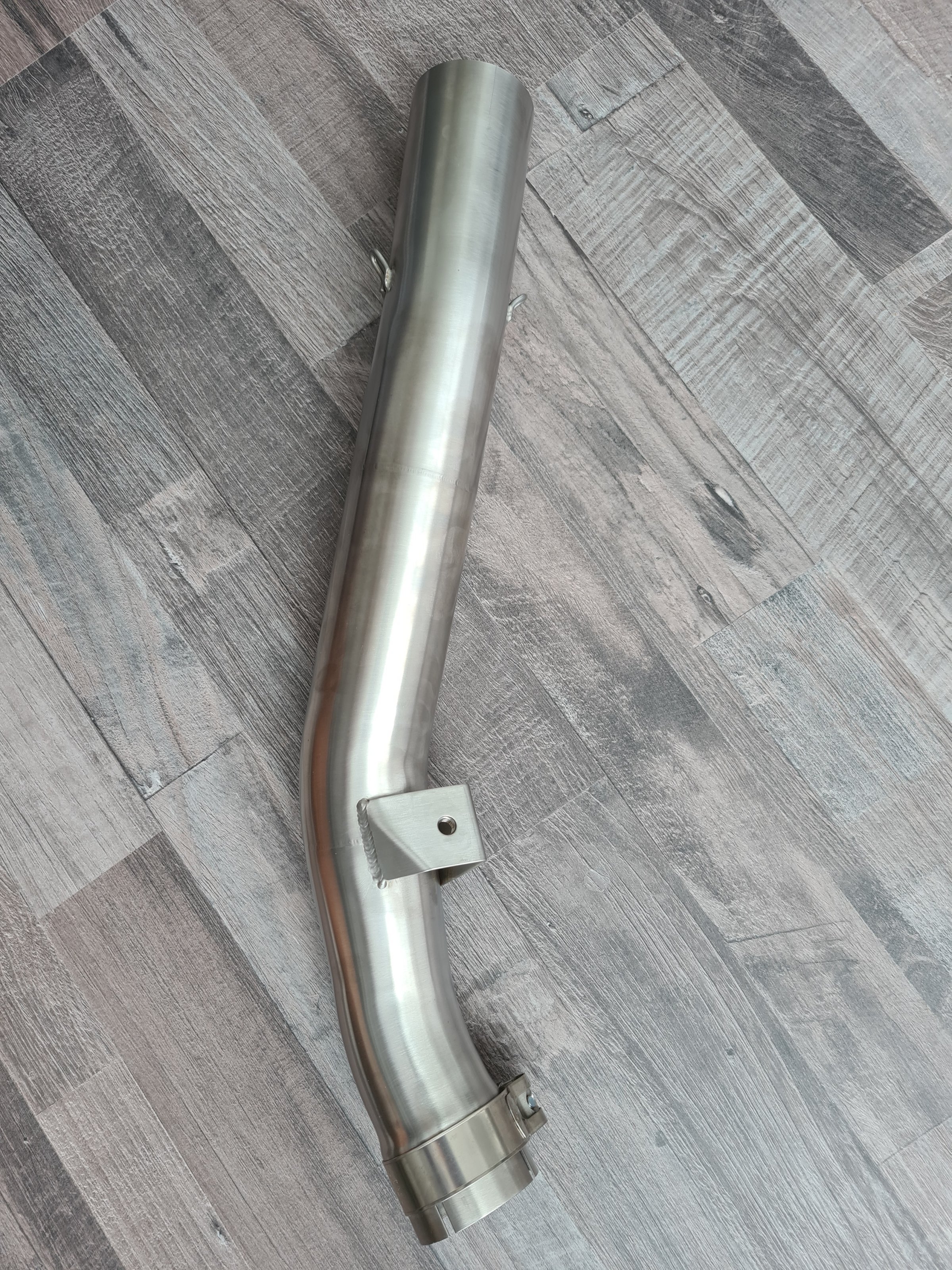

Hallo zusammen,
ich habe ein kleines Problem.
Ich habe mir für meine GSX-R 750 K8 den Krümmer der K6 und ein Kat-Ersatzrohr von Bodis gekauft, da ich auch den Bodis GP1 fahre.
Jetzt ist mir aufgefallen, dass ich am Kat-Ersatzrohr diese Metalllaschen habe, wo die Expansionsfedern eingehangen werden. Am Slip-On sind jedoch keine Laschen.
Jetzt zu meiner Frage:
Soll ich es einfach so lassen oder am Kat-Ersatzrohr die Laschen abschleifen und neu polieren oder am Auspuff zwei dieser Laschen anschweißen?
Auf den Bildern sieht man den aktuellen Auspuff und das Kat-Ersatzrohr (noch nicht montiert)
Vielen Dank schonmal.

Für mich sieht das anhand der Bilder mal so aus, als ob das überhaupt nicht auf deinen Auspuff passt.

Doch habe es schon getestet, das passt.
Auf den bildern ist noch der originale k8 krümmer, ich habe den k6 krümmer jetzt erst gekauft, der ist aber noch nicht montiert. Sobald er montiert ist fällt der brotkasten des k8 krümmers und das verlängerungsrohr des slip-ons weg und dann wird an deren stelle das kat-ersatzrohr platziert.

Du hast also K8 Endtopf und K6/7 Krümmer oder?
Der K8 endtopf ist mit der Schelle geklemmt, der K6 Endtopf meist mit Federn angemacht.
Kannst die Laschen für die Federn also einfach ignorieren und mittels Schelle befestigen.

Ganz genau.
Alles klar, es hat mich nur ein wenig gestört, dass dann dort zwei "unnötige" laschen am kat-ersatzrohr sind.

Kannste ja durchaus abschleifen, halt sehr vorsichtig.....
Racing snail
Racing snail
18.09.2021
3.214
Am besten grob mit einer kleinen Flex.
Den Rest dann vorsichtig mit einer sogenannten "Fächerscheibe",
oder besser noch mit einer kleinen Flachfeile von Hand.

Wow, das ist doch mal eine Antwort mit der man was anfangen kann, vielen Dank. Das werde ich so mal probieren.
