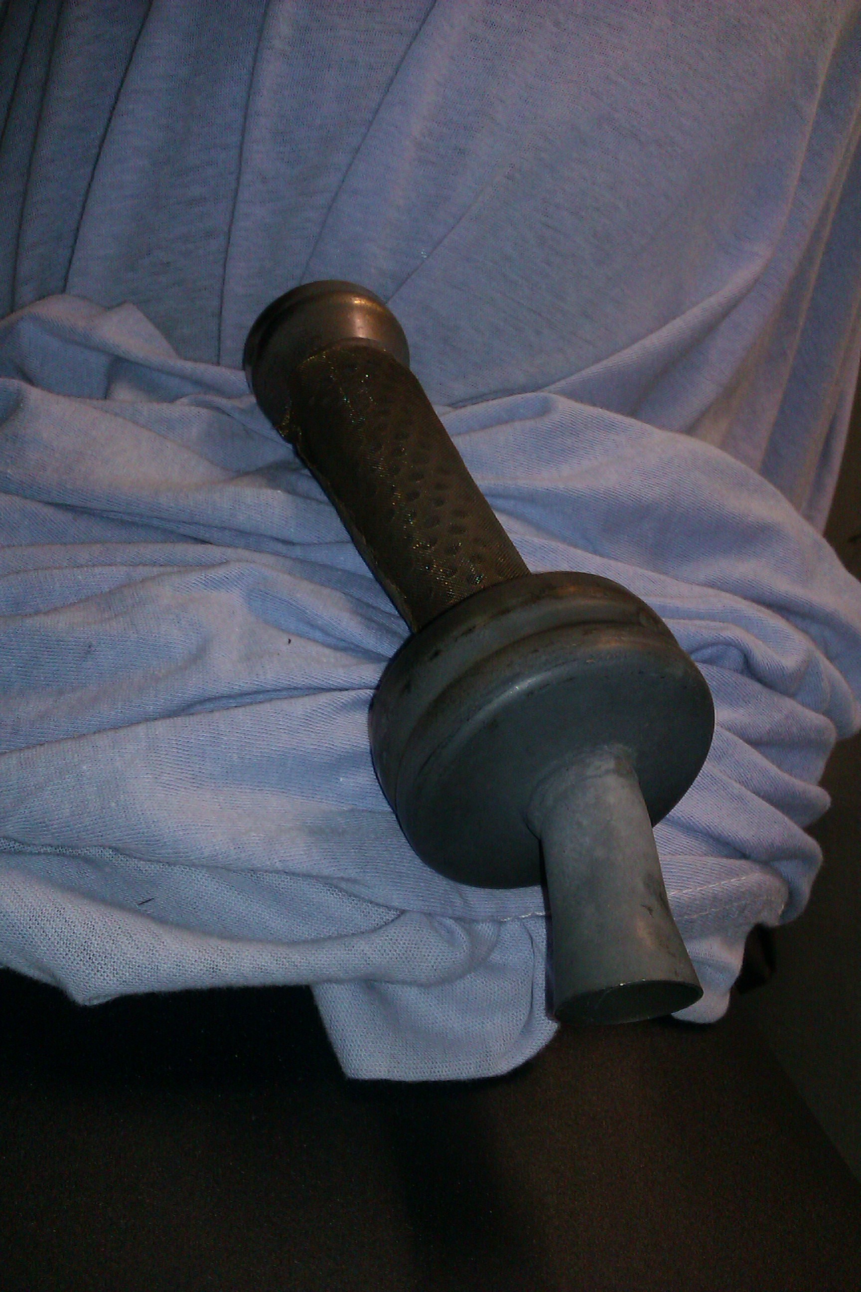

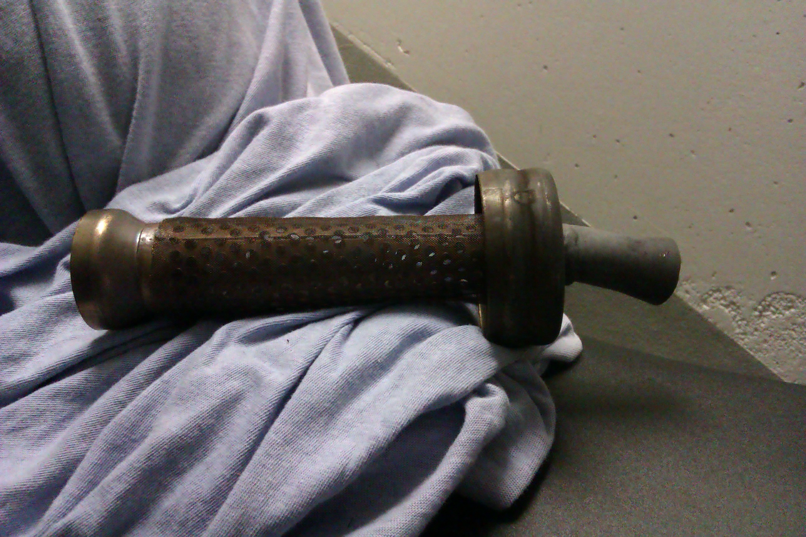

Hi Leute
Habe ein Riesen Problem.
Ich habe günstig einen laser xtreme für meine 600er k6 erstanden.
Dieser ist aber eindeutig zu laut.
Klingt total hohl und der killer sieht auch komisch aus
Besitzt einer zufällig den selben auspuff und kann mir sagen ob er bei euch auch so laut ist und ob das der originale killer ist.

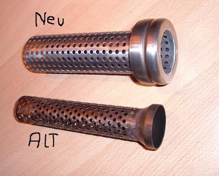

Ich häng mal ein Bild von einem modifizierten Killer ran....
So in der Art sieht mein neuer DB Killer aus....mit dem geht die Maschine subjektiv besser....hab ein 42er Auslass anfertigen lassen...ich hab dann vom Louis noch dämmmaterial gekauft....der besteht ja aus 2 Teilen...eine aus Glasfaser und eine mit Silikatmischung...ersteres hält Temp. bis 500° und die mit Silikat bis zu 1000°....ich hab nur eine schicht silikat reingetan...er ist jetzt schön dumpf geworden...also besser als ohne Dämmmaterial...
Vom Orginalen könnte ich erst morgen ein Bild reinstellen....habs doch noch Bilder gefunden aus meinem alten Beitrag...also die oberen sind Orginal und des untere modifiziert...

Anhang anzeigen 57889Anhang anzeigen 57890
Also ich hab den selben an meiner 3/4 K7 drauf, mein eater sieht ganz anders aus... :)
Der Orginale ist länger...gelochtes Rohr und hat nen ~20mm auslass....
Vielen vielen Dank das is ja schonmal was.
Dann kann ich ja mal schauen ob ich den irgendwie Nachkaufen könnte.

Ich habe ein ähnliches problem mit dem selben auspuff, meinen hab ich mal bon ebay für einrn spottpreis ersteigert dacht mir nur glück gehabt als er dann zuhause war hab ich gesehen das der esd mit einem katersatzrohr und krümmer verschweißt war
Naja hab gedacht wird schon nicht zu laut sein aber ich hab mich gewaltig getäuscht, hab bisher nix lauteres gehört, und freunde die auch mit ziemlich lauten auspuffanlagen unterwegs sind hören iht eigenes motorrad in mriner gegenwart nicht.
Meine aussage passt hier zwar nicht richtig rein aber och empfehl euch niemals den kat bei diesem auspuff zu entfernen :D

guckt euch doch mal die Schweißnaht an..klar ist da rumgepfuscht worden...sieht man doch...so eine schlechte naht schon lange nicht mehr gesehen:D

Ich habe den Laser zwar noch nie live gesehen, aber der soll ja - so weit mir bekannt- einen Katalysator haben.
Und normalerweise sollte der im Eingangsrohr sitzen. Auf deinem 2. Bild ist im Eingangsrohr jodoch gähnende Leere aber eine Struktur an der Rohrinnenwand zu erkennen.
Könnte ein Laserbesitzer bei sich nicht mal schauen, ob dort beim orginal Laser normalerweise der Kat sitzt?
Ich denke der Kat wurde entfernt, das würde auch den leeren, blechernen Klang erklären.

Hab meinen zwar noch nie so genau angeguckt, aber die Quali was Schweißnähte usw soll nicht so gut sein. Und das blechern ist aber normal, da ist kein Druck dahinter bei dem Teil.

ich weiß hat auch nicht ob der originale db eater irgendwat bringt?
Das ist ja das geringste Problem, wenn sich herausstellen sollte, dass der Kat entfernt wurde.
Also die Schweißnaht auf Bild 2 bekommt ein tollwütiger Pavian auf Speed besser hin^^ dass er SO mies von Werk aus verarbeitet ist, kann ich mir nicht vorstellen.
