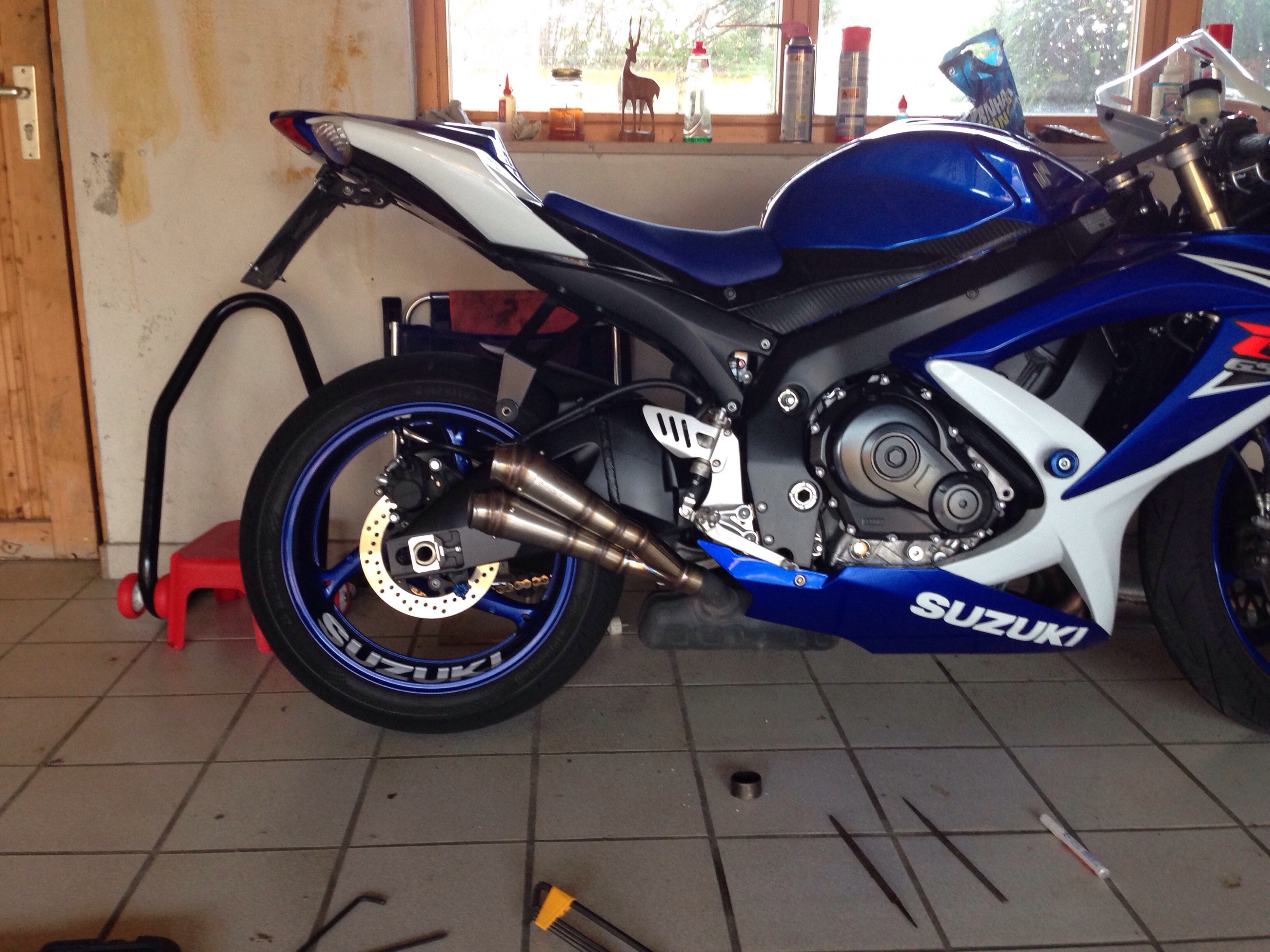

habe mir den laser xtreme gp style gekauft...hab ihn dann auch gleich an meiner 600er k8 montiert. Jetzt wollte ich mal wissen wie ihr den an euren maschinen befestigt habt.

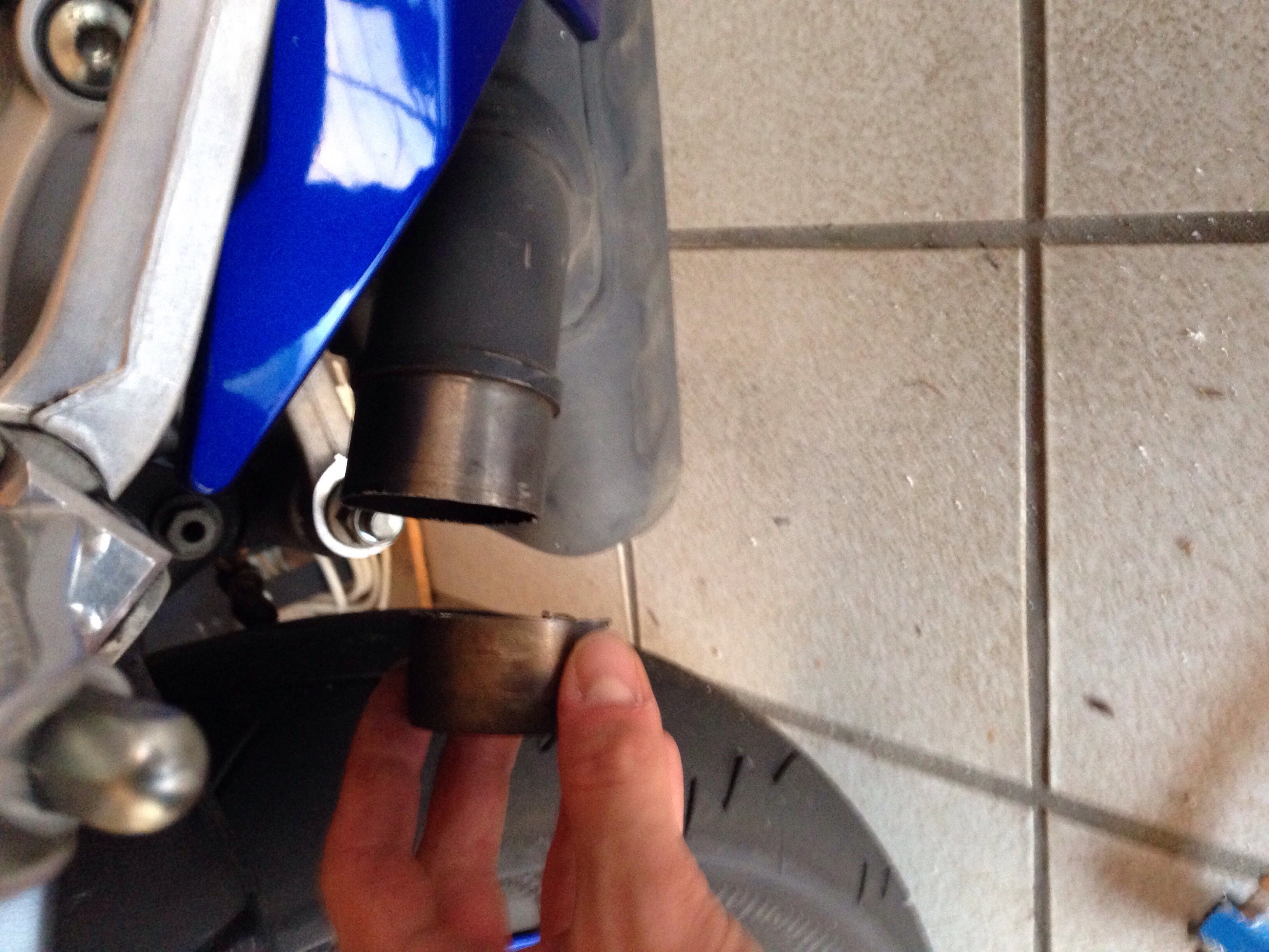

1.am kat bekommt man ihn nicht bündig draufgesteckt da die schweisnaht des y-stückes im weg is.
wollte jetzt den kat so anpassen das es bündig passt nur kann ich dann den auspuffhalter nichtmehr montieren, wo wir bei der 2 fragen wären.
2. hat sich jemand selbst eine auspuffhalterung gebaut die an den vorderrn fussrasten befestigt wird?? So wie beim yoshimura r55??
wollte das mal im winter in angriff nehmen, vielleicht hat das ja schon jemand hinter sich und kann mir tipps geben
danke schonmal✌

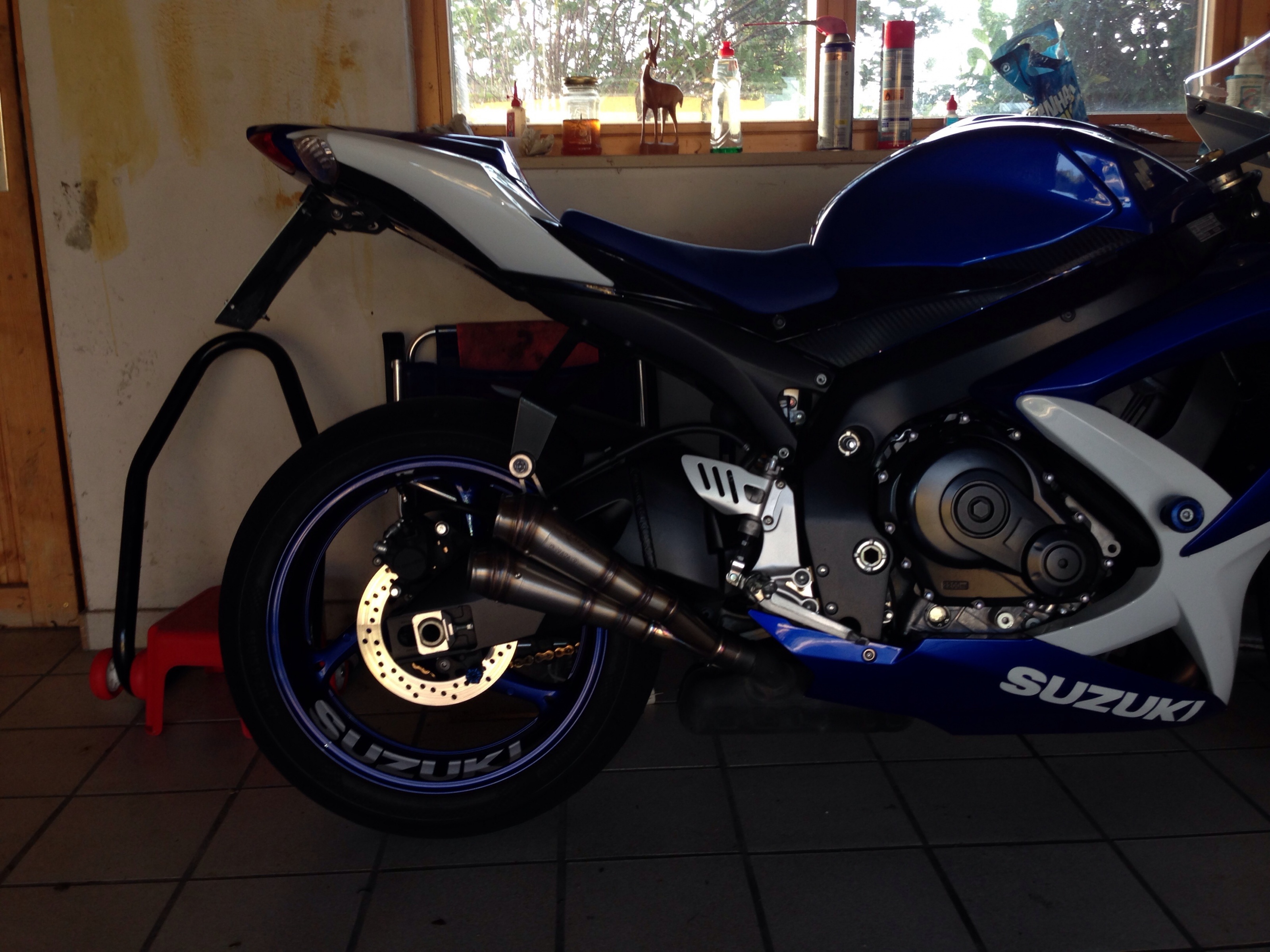

Ja so hab ich ihn auch montiert nur gefällt mir das nich ganz...werde wohl den kat soweit kürzen damit er ganz draufgeht und dann mit ner halterung an den rasten vorne befestigen...
Da der auspuff recht klein is finde ich macht die halterung hinten die ganze form kaputt.

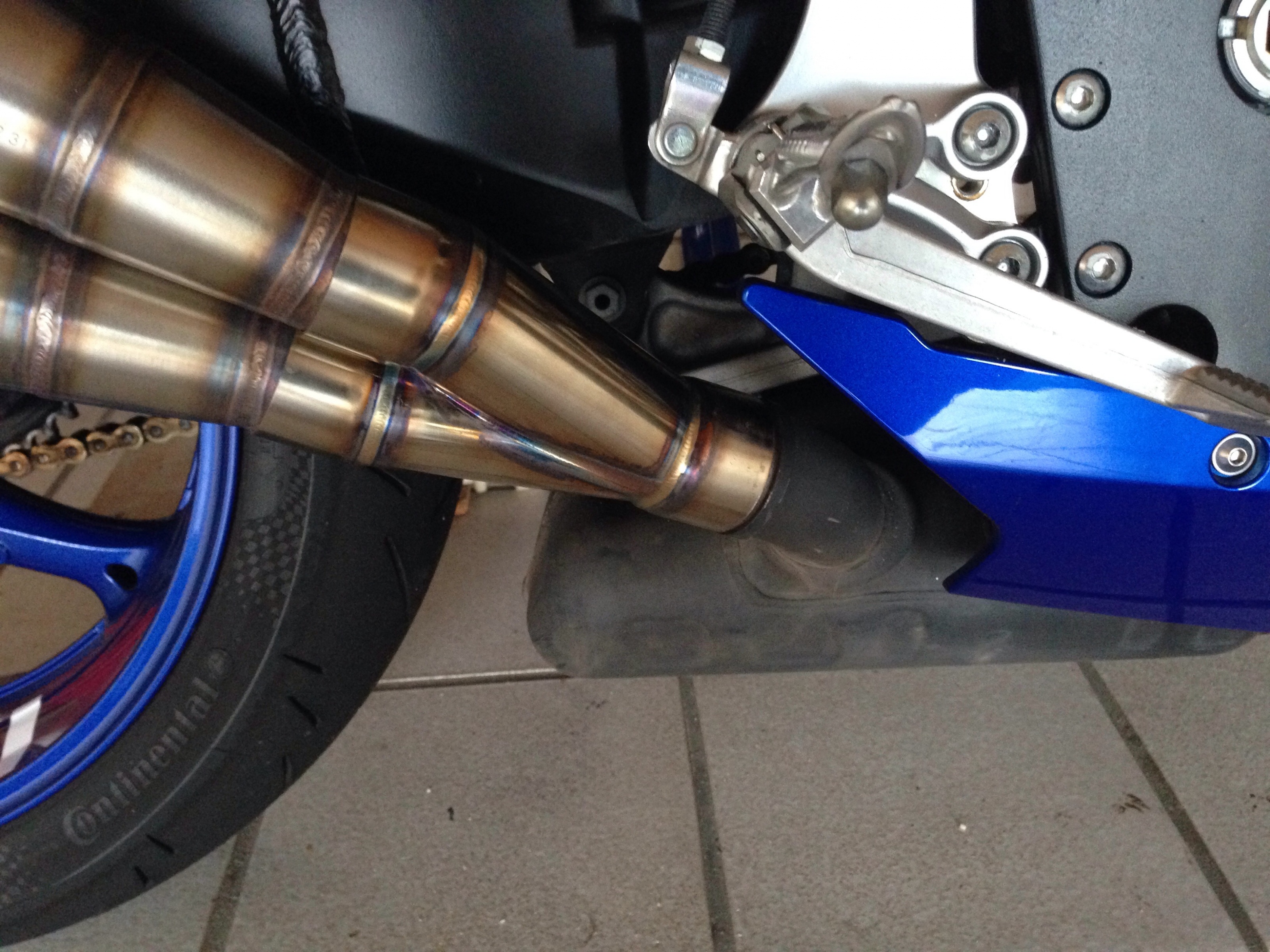

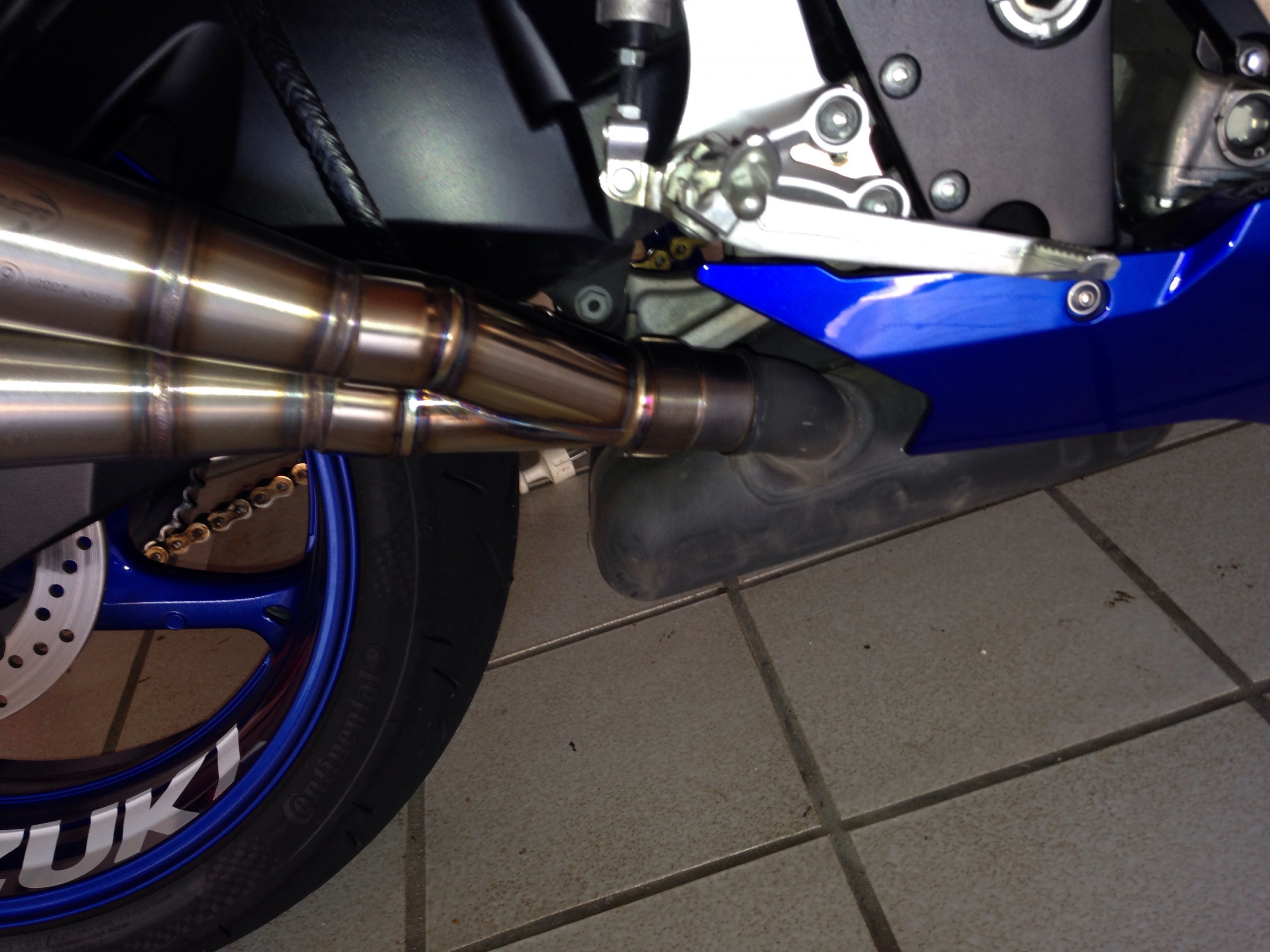

Ja die schelle is jetzt mittlerweile drauf war nur probegesteckt...und ich muss sagen die 3cm die machen echt viel aus er sitzt jetzt viel besser an der schwinge, besser gesagt er passt sich jetzt richtig der form der schwinge an.
Jetzt die tage noch die halterung in angriff nehmen��
