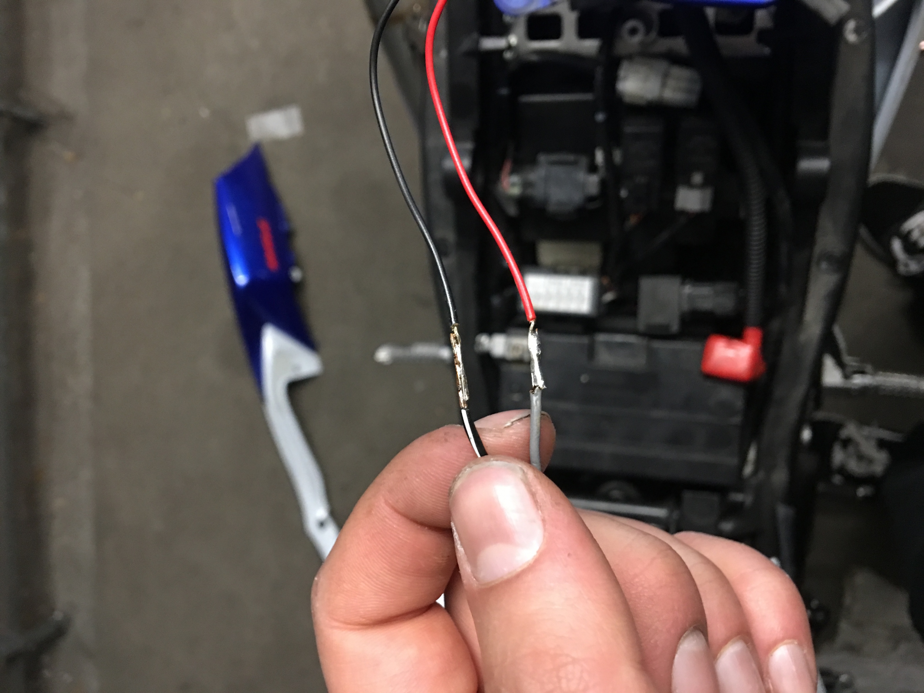

Ih wollte eine neue Led Kennzeichenbeleuchtung anbringen, hab aucu soweit die neue Leitung mit dem alten Stecker verlötet. Doch immer, wenn ich die Zündung einschalte, brennt die 10 A Sicherung durch. Und mit abgeklemmten Stecker passiert nichts an der Sicherung. Die Led hat 5 W und 12 V. Nach der Formel müsste sie lediglich ca 0.4 A Strom ziehen.
Könnt ihr mir weiterhelfen?
Ich hoffe die Leitungen sind richtig verlötet, war mir nicht sicher, welches Plus und Minus ist

Hast du die leitungen so gelassen? Ohne Isolierung? Vermutlich berühren die sich, du erzeugst einen Kurzschluss und dadurch brennt die Sicherung druch.

Da haste wohl n Kurzschluss eingebaut. Prüfe mal Plus und Minus mit nem Voltmeter.

Ich habs war etwas hektisch. Hab beide Leitungen in einen Schrumpfschlauvh gepackt alsodirekt Kurzschluss��

hha ja passiert manchmal man nommt halt immer später darauf :) hab jtz Licht am Kennzeichen endlich
