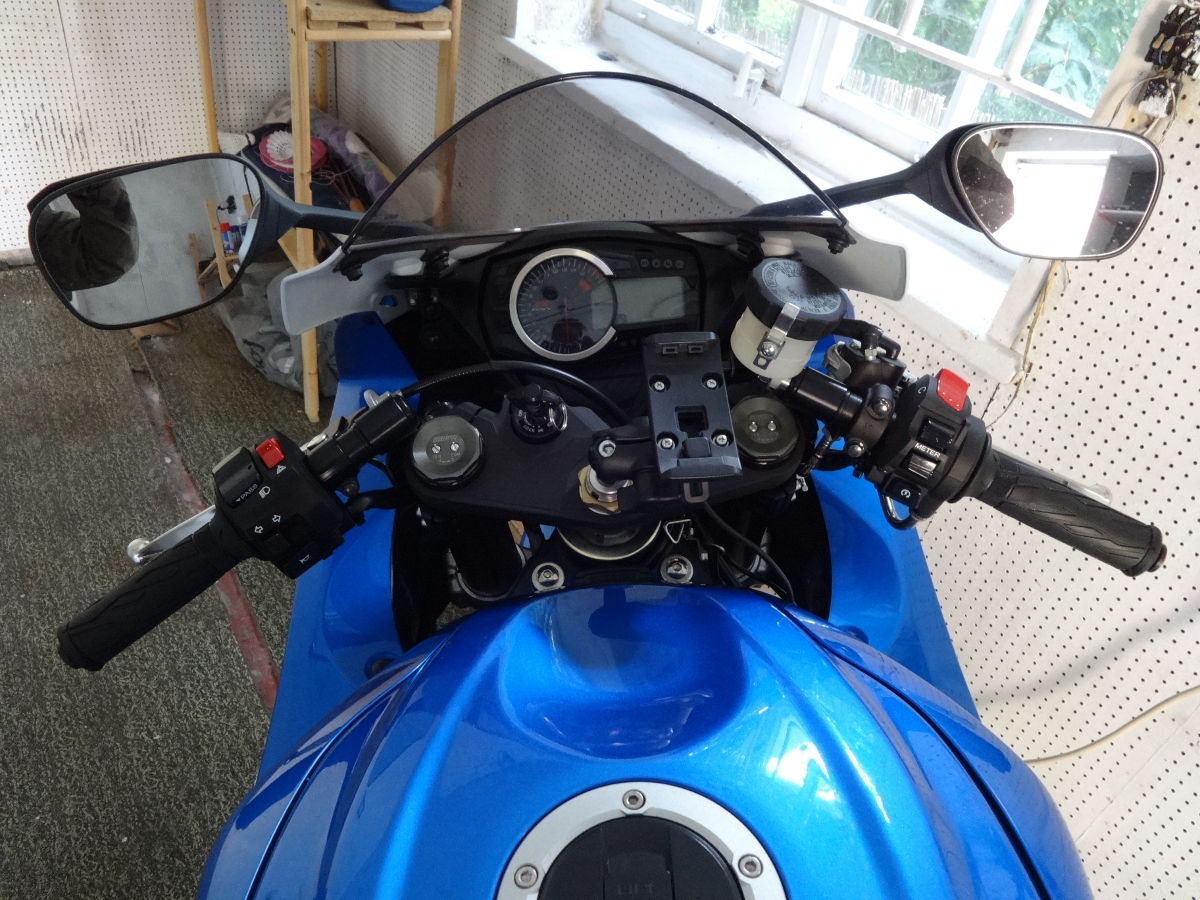

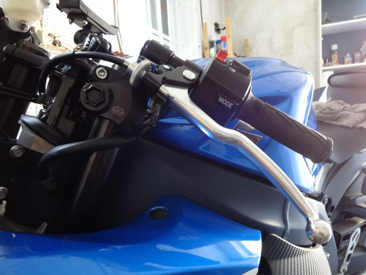

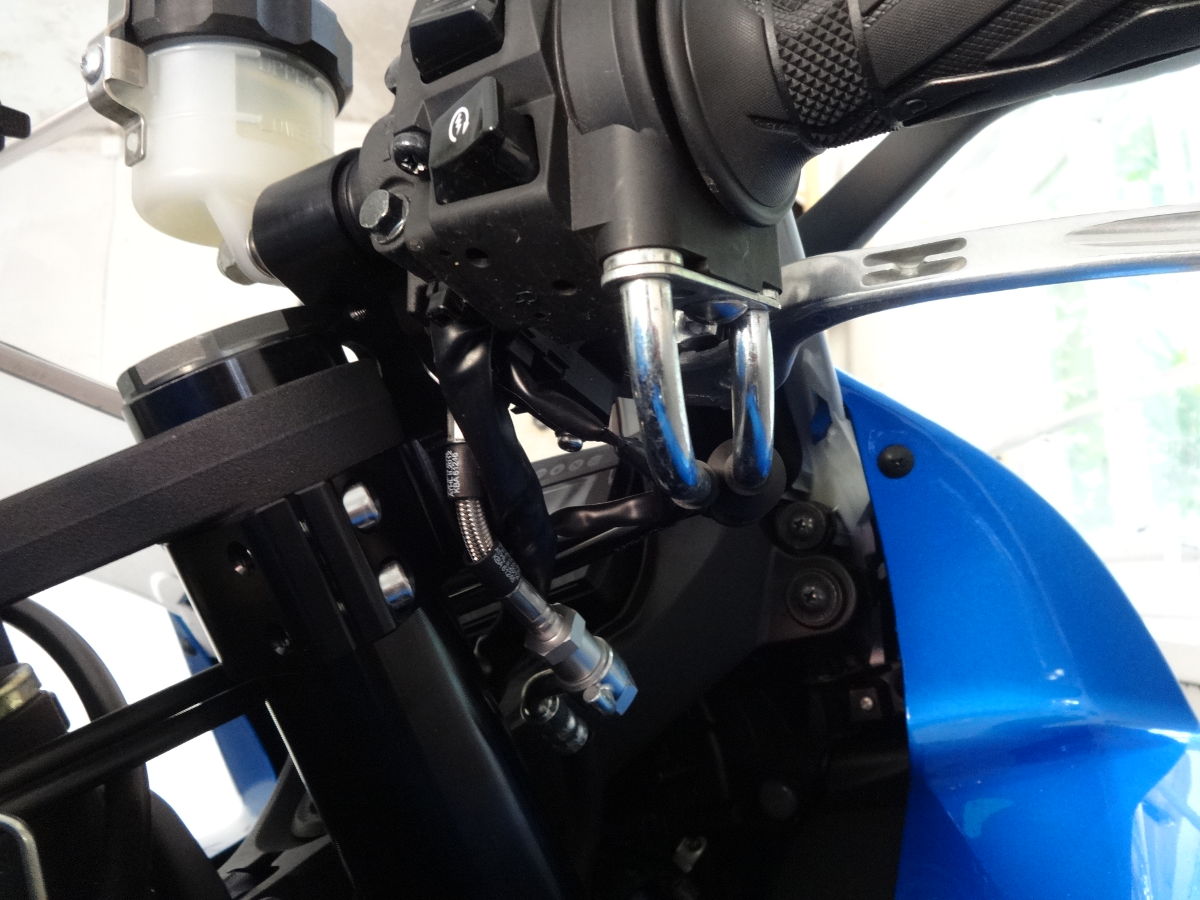

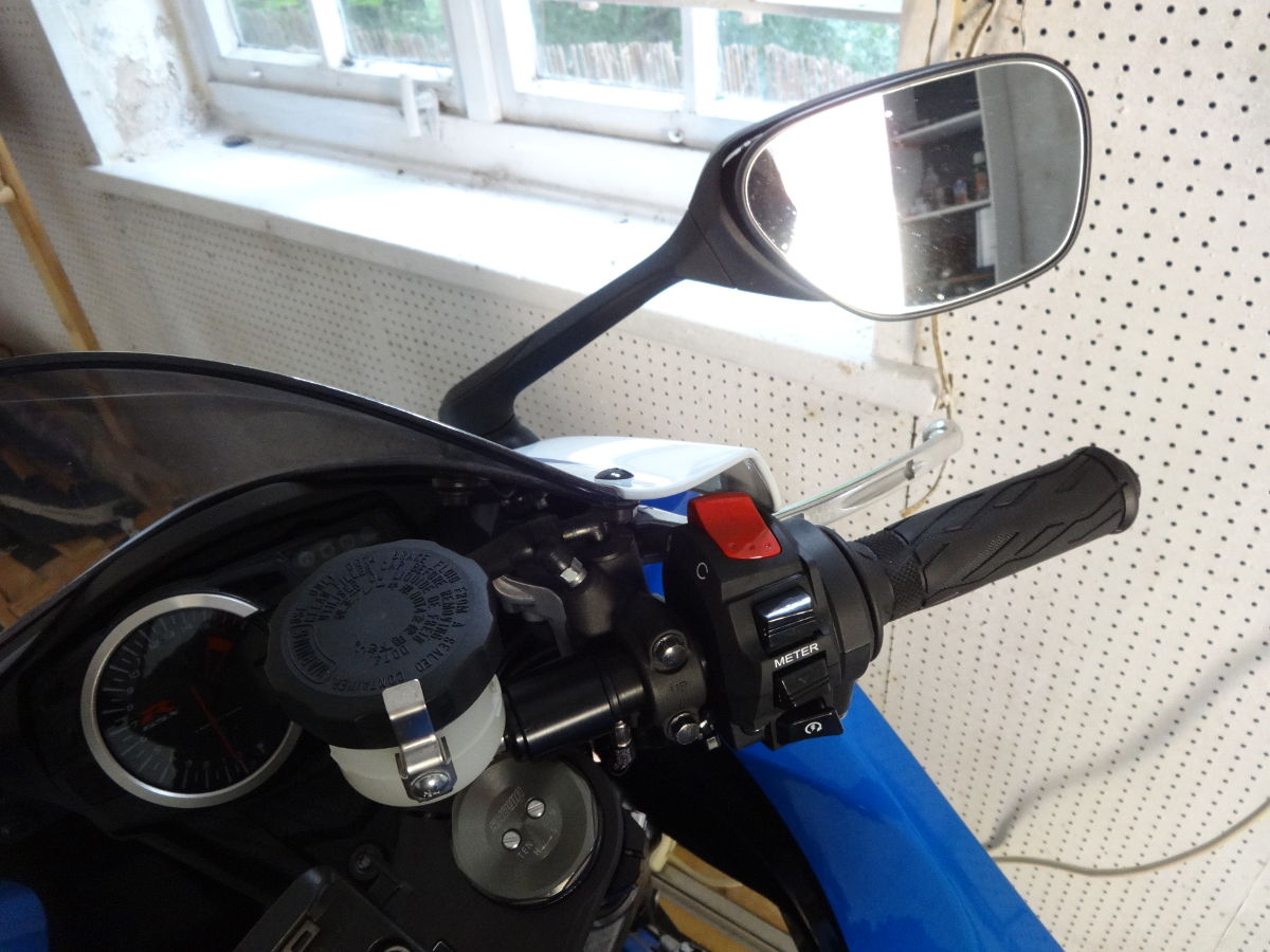

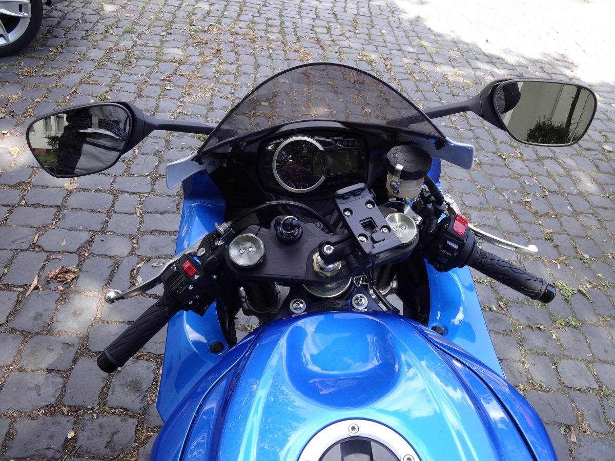

So, die Sache ist erledigt! Es war schweineteuer, aber ich glaube, es hat sich doch gelohnt, da ich sofort beim Losfahren das Bike "besser im Griff" hatte. Neben dem Lenker waren noch 3,5 Stunden Arbeitszeit zu berappen und es war wohl nicht ganz so einfach, alles so anzubringen, dass tatsächlich nichts aus der Verkleidung herausgeschnitten werden musste. Womit ich nämlich gar nicht gerechnet hatte war, dass die Tieferlegung von Suzi das ganze zusätzlich verkomplizierte. Dadurch dass die Gabel vorne weiter durchgeschoben wurde, ist es eher ein Glückspiel, ob so ein Lenker noch passt oder nicht.
Geworden sind es jetzt die Variobar 2 von Gilles Tooling. Ich hatte in der Werkstatt gefragt und gesagt, dass der leicht höhere Lenker die Charakteristik der Suzi nicht verändern dürfe. Von den LSL wurde mir aus diesem Grunde auch abgeraten, da diese eher an einen Superbike-Lenker erinnern als an die originalen Lenkerstummel.
Das mittlere Bild zeigt die heikle Stelle für die Verkleidung. Wenn ich das Lenkradschloss einraste, dann ditscht die rechte Lenkeramatur jetzt ganz leicht an die Verkleidung. Sie mussten wohl ziemlich lange fuckeln, bis sie diese Positition hinbekommen haben, ohne dass es der Verkleidung schadet.
Das Bild rechts vom mittleren zeigt den Original-Lenker. Das ganz rechte Bild zeigt die Gilles-Stummel, die über ein Gelenk jetzt höher angebracht sind.
Das Gute: es wurden keine weiteren Dinge wie verlängerter Kupplungszug oder verlängerter Bremsschlauch benötigt. Sonst wäre es NOCH teurer geworden.
Bin heute 120 km durch den Heidekreis gefahren, wo es bekanntlich ja nur gerade Kurven gibt. Das tatsächlich Lenken funktioniert ein gutes Stück direkter, aber es brauchte keine 5 km bis ich mich daran gewöhnt hatte. Ich nehme an, dass ich auf einer Rennstrecke den Original-Lenker ordentlich vermissen werde. Aber da ich deutlich länger im Stadtverkehr herumgurken muss, ist es mir das echt wert.
Im Stand ist das Bike nun auch leichter handhabbar. Die Stummel stehen an jeder Seite ca. 1 cm weiter ab. Die alten Lenkergewichte sind nicht mehr dran. Dort sitzen jetzt nur Plastiknoppen. Durch die Breite ist es wesentlich einfacher, das Bike zu halten. Das wird großen Fahrern vermutlich nicht auffallen, aber ich als Zwerg habe mich im Stand gleich sicherer gefühlt. Die elenden 30er Zonen und das Herausfahren aus der Stadt haben mich so manches mal fertig gemacht. Ich glaube das wird jetzt doch besser laufen.
Leichtfertig umbauen würde ich den Lenker nicht. Nicht nur, weil es derbe teuer ist, sondern weil die originalen Lenker bei einem Umfaller überhaupt keinen Schaden nehmen und wahrscheinlich ein Schliddern über den Asphalt deutlich besser hinnehmen, da sie kürzer sind. Fällt mir das Bike nun auf die linke Seite, dann dürfte zumindest der Kupplungshebel brechen oder gebogen sein, weil er zu weit absteht.
Außerdem gibt es noch etwas zu beklagen: Die neuen Lenkerstummel sind top verarbeitet. Geht man mit der Nase dicht an das neue Variobar-Gelenk, so wirkten die Original-Hebel noch scheußlicher. Das schreit geradezu nach einer Aufrüstung mit Pazzo-Hebeln in schwarz ;)
Auf dem linken Bild nochmal das "Gelenk", durch die die Stummel nun höher liegen. Da sieht man auch den gar nicht hübschen Kupplungshebel. Das zweite Bild zeigt die Gasgriffseite von unten fotographiert.
Hier der Link zum verbauten Lenker: http://www.gillestooling.de/archive/image/content/1-variobar/thumbnail_vb.vario_2_s_200x150.jpg (nur das Bild, Produkte kann man bei der Webseite nicht verlinken)
