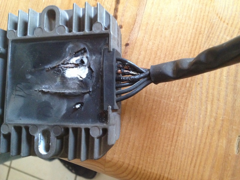

Hey mein LimaRegler hat sich letzte woche auch verabschiedet nur bei mir wurde die Batterie dauerhaft mit 17,8V Geladen und die Batterie wäre fast hochgegangen!
Ich kann dir empfehlen du guckst mal bei Firma Motek im Internet oder wartest bis Dienstag ich hab mir nämlich diesen bestellt
http://www.ebay.com/itm/VOLTAGE-REG...939&&clkid=7283909293401610790&_qi=RTM1303755
dann kann ich dir sagen was man von dem erwarten kann.
Wenn du ihn wieder an die original Position verbauen möchtest besorg dir im PC Fachgeschäft eine Hitzeleitersalbe und klatsch die unterseite damit voll damit erhöhst du seine Lebensdauer erheblich

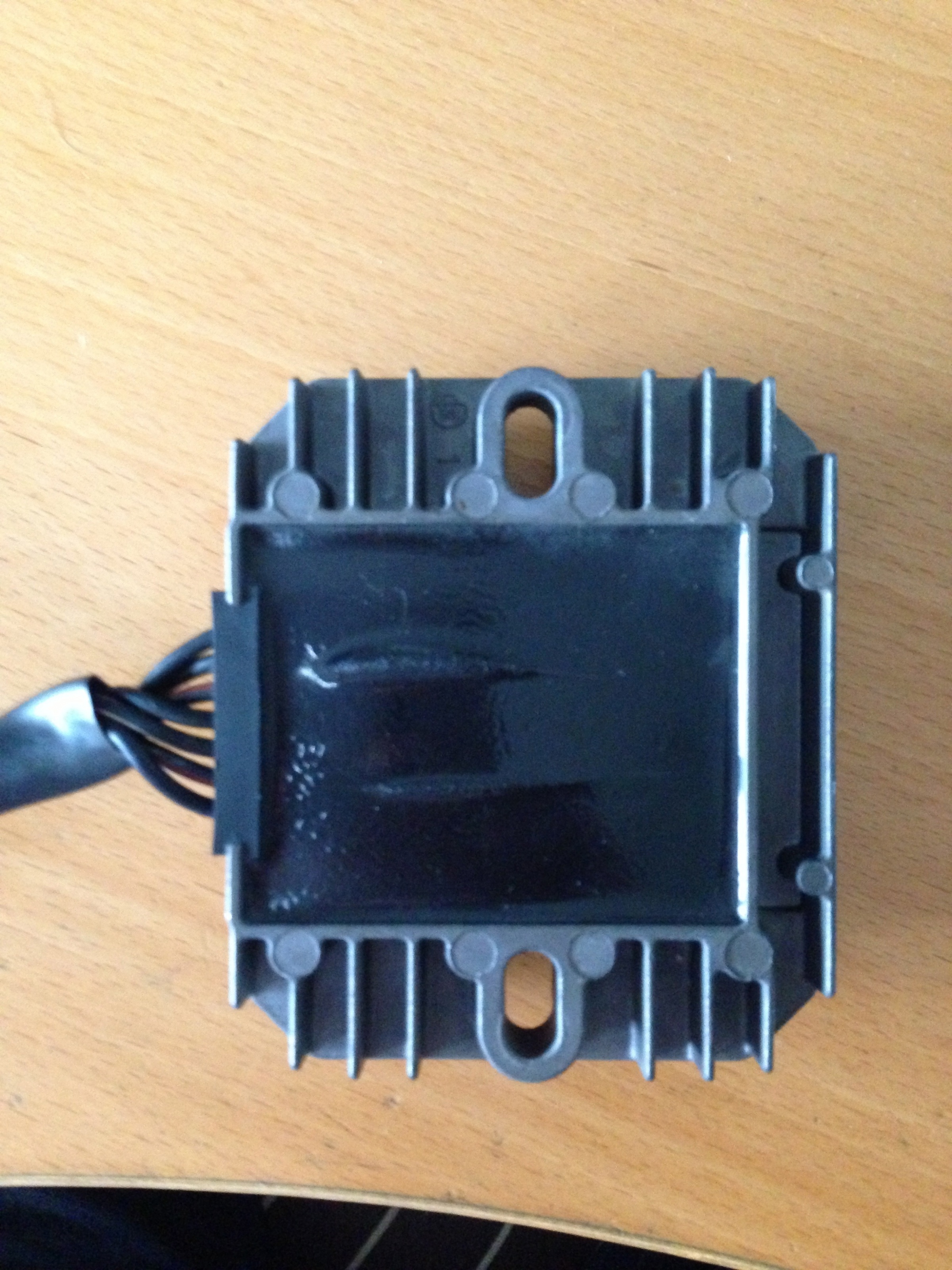

Wie fühlen sie die Kabel an ? Wenn sie hart und spröde sind könnte das ein Zeichen für zu hohe Spannung sein bzw. Hitzeentwicklung. Oder riecht er komisch ? Gruß Felix
garik444
03.02.2010
37
Bünde
GSX600R & ZX10R
Kabel sind i.O. nur der Schrumpfschlauch war schon ziemlich hart und spröde.
Verlege den unters heck wie bei meiner kawa. Nur wäre es blöd wenn er schon eh hinüber ist.

Meiner sieht auch so aus und tuts noch. Miss den vorm Einbau durch. Die Tabelle dazu findest in meinem Thread bzgl Lima :)
