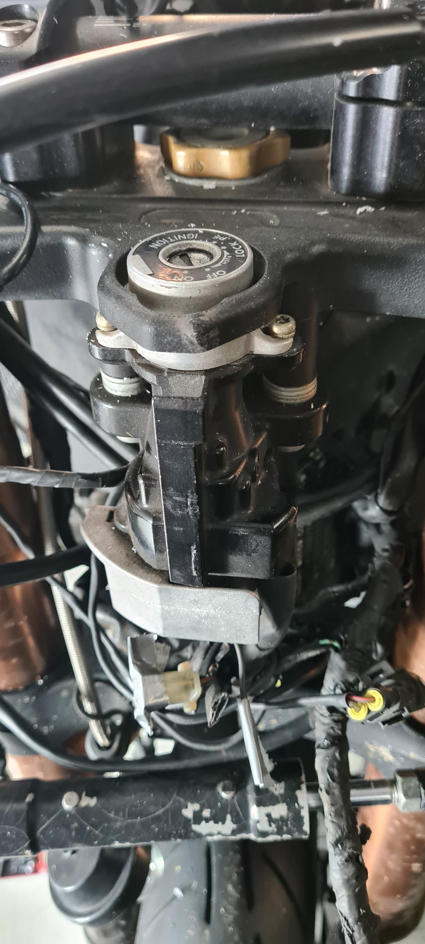

Moin zusammen,
Ich fahre ne Kilo K6, die ich letztes Jahr mit SB Lenker als Naked erworben hab. Jetzt wollte ich wieder auf Stummel und Vollverkleidung wechseln und musste feststellen, dass die Schraubenaufnahme fürs Geweih vorne nicht existiert. Dies hat meinem nächtlichen Umbau- enthusiasmus einen ordentlichen Dämpfer verpasst. Habt Ihr eine Idee, wie ich das Geweih trotzdem drangezimmert bekomme?
Vielen Dank und Grüße aus Köln

Wie kann das nicht existieren???
Aufnahmepunkt ist doch am Rahmen/Lenkkopf. Wurde das abgeflext?

Ich war ähnlich erstaunt...

Na, dann herzlichen Glückwunsch, dann muss wohl ein neuer Rahmen her...

Spannend, so eine unfallfrei Maschine ist doch wirklich ein Segen... dort ein Gewinde reinmachen und eine neue Aufnahme dranschrauben ist nicht möglich?
Rahmentausch hört sich echt aufwändig an für einen Laien wie mich...

Tüv macht dir da wohl die Probleme wenn er das sieht…

Ich würde das Ding sauber machen, etwas maniküren, zusammenschrauben und lassen wie es ist.
Das Teil nennt man umgangssprachlich "Geweih".
Rahmen tauschen ist so eine Sache, teuer, aufwändig, riskant, zumal du ja auch wieder einen gebrauchten bekommst.
Das fällt eher mal nicht auf, der fehlende Halter, trotzdem, wenn es einer sieht, kann er es "übersehen" oder es kann riesen Ärger geben.
Darauf zu kommen den Haltepunkt am Rahmen abzuschneiden, ist schon ziemlich einmalig.
Vielleicht kann man auch einen davon überzeugen, einzutragen, das der Halter am Rahmen sachgemäß entfernt wurde, das ist aber so ein Ding, das kann dann auch nach hinten los gehen.
Du kannst das Fahrzeug wohl aber auch zurückgeben, da es ein versteckter gravierender Mangel ist, der dir verschwiegen wurde.

Vielen Dank für eure Kommentare

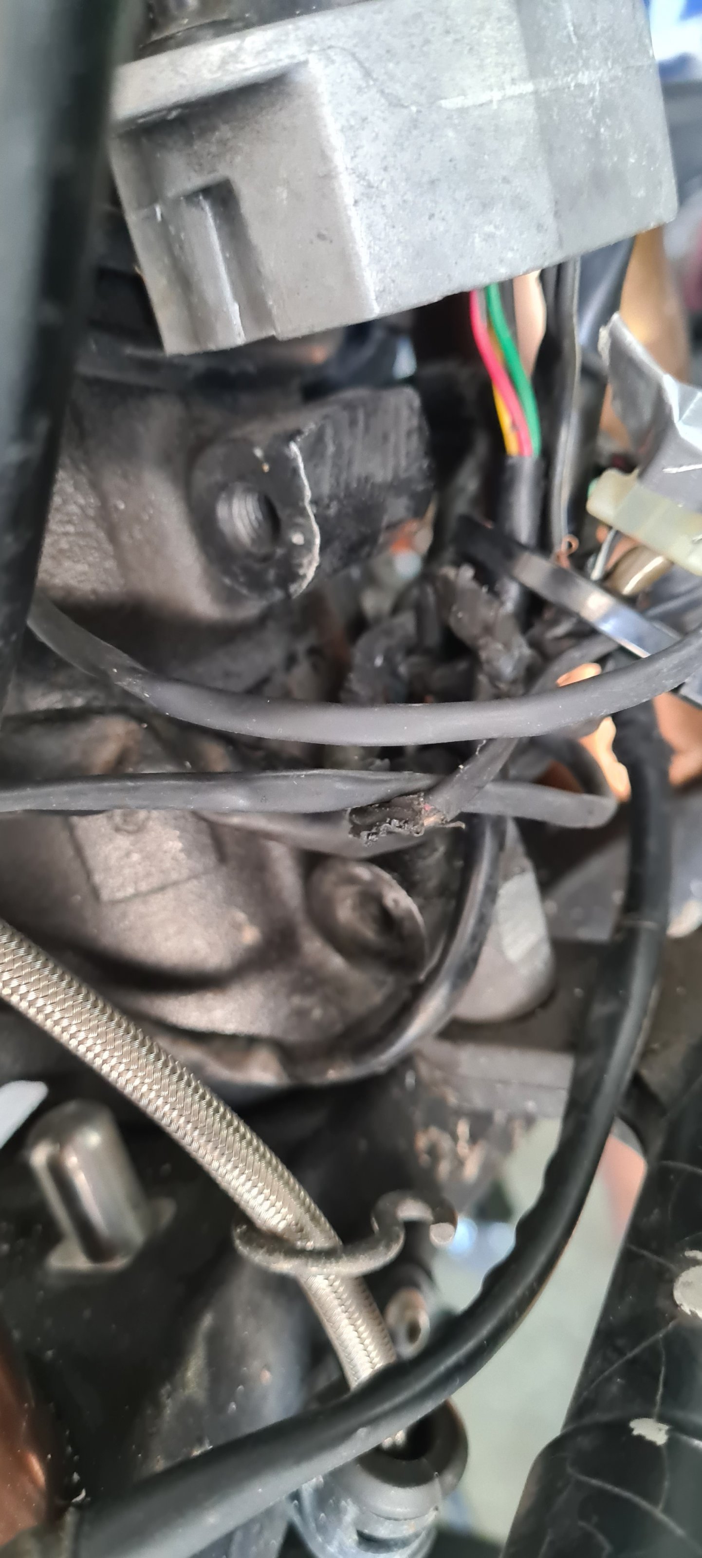

Ok... ich glaube ich muss meinen Usernamen abändern in John Player Spacko... heute bei Tageslicht hab ich die Aufnahmen unter ein paar säuberlich verlegten Kabeln gefunden...
Hab tatsächlich versucht das Geweih an die Halterung vom Zündschloss zu montieren...
Was nen Einstieg ins Forum. Hab mich trotzdem extrem über meinen Fail gefreut...
Notiz an mich... Nasch nicht am Single Malt, wenn Du Schrauben willst....

Haha, ist aber difinitiv besser als ein zerschnittenen Rahmen zu haben! Halb so wild ;)

Halt mal ein Auge auf das Kabel, das sieht angebrannt aus.

Danke Racing snail, werde mir die Verkabelung mal in Summe anschauen, jetzt wo ich paar 1000 Euro für den Rahmentausch gespart habe kann ich guten Gewissens etwas in sinnvolle Arbeiten investieren :)

Hi, ja,
ich würde nur mal schauen ob die Kabel verletzt sind.
Sauber machen, schwarzes Isolierband drum und alles wieder hübsch machen.
Früher war es üblich, das die Kabelbäume von neu an mit Isolierband abgewickelt waren.
Das Geweih wird bei dir anders befestigt als bei meiner.
Es sieht daher auf deinem Bild tatsächlich so aus, als ob einer den Halter abgeschnitten hätte.
