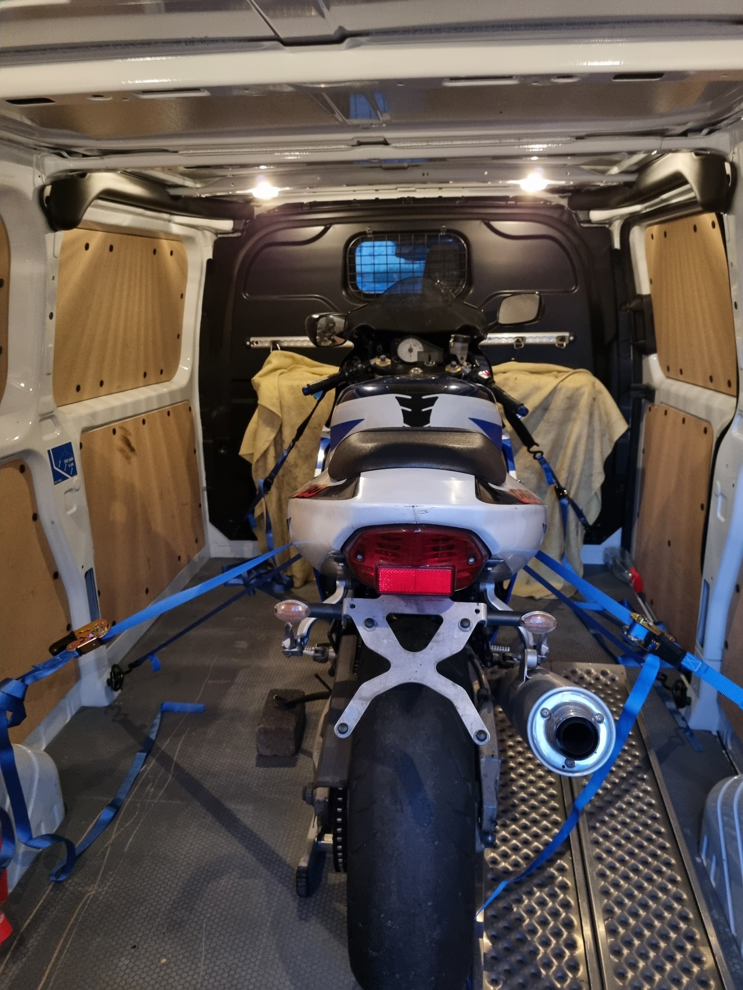

So habe ich sie dann verladen und nach Hause transportiert

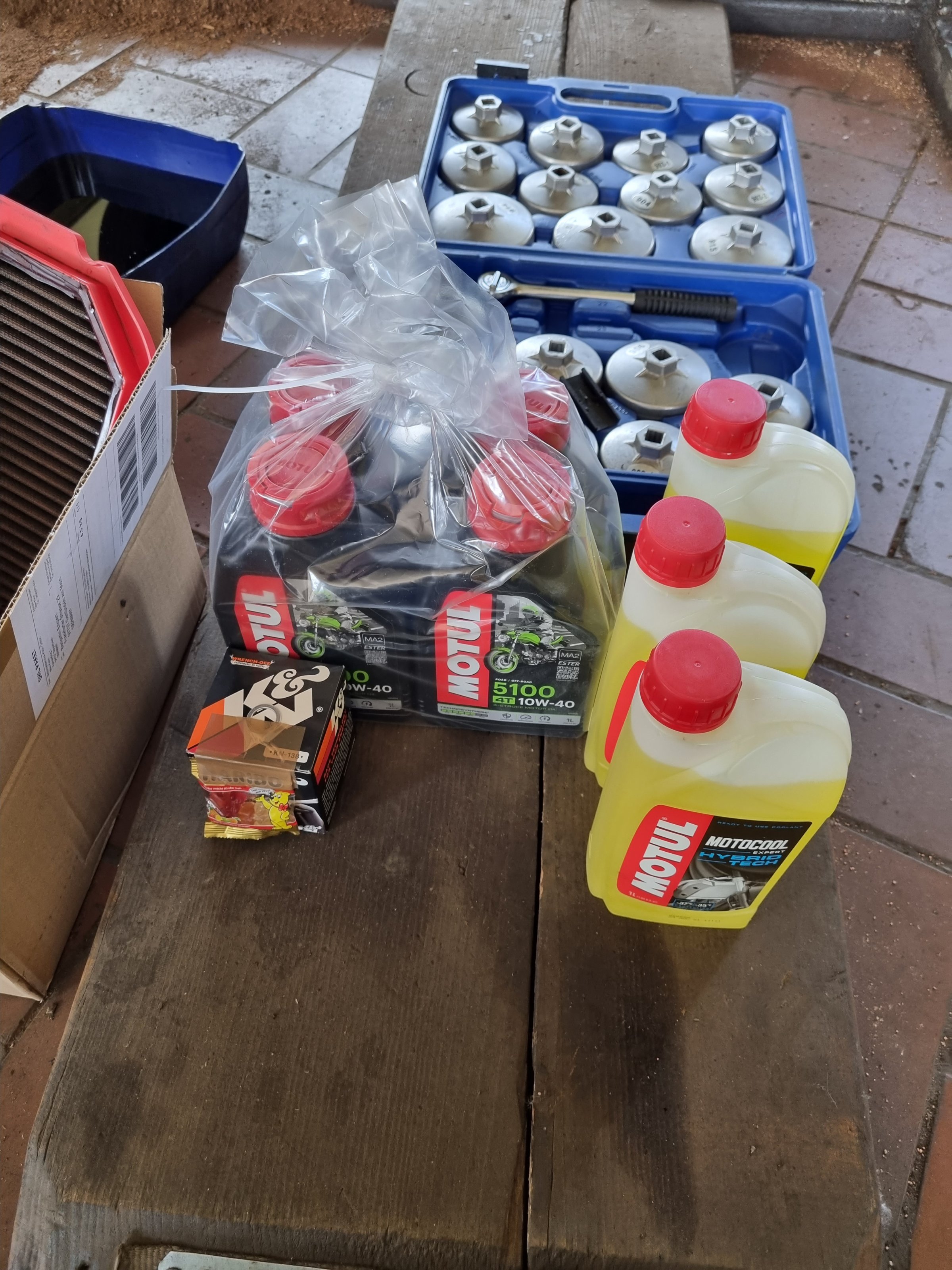

Ich wollte jetzt einen kompletten Service machen, also Ölwechsel mit Filter, Kerzen, Luftfilter, Bremsflüssigkeit. Wo kauft ihr diese Sachen wenn ihr selbst den Service macht?

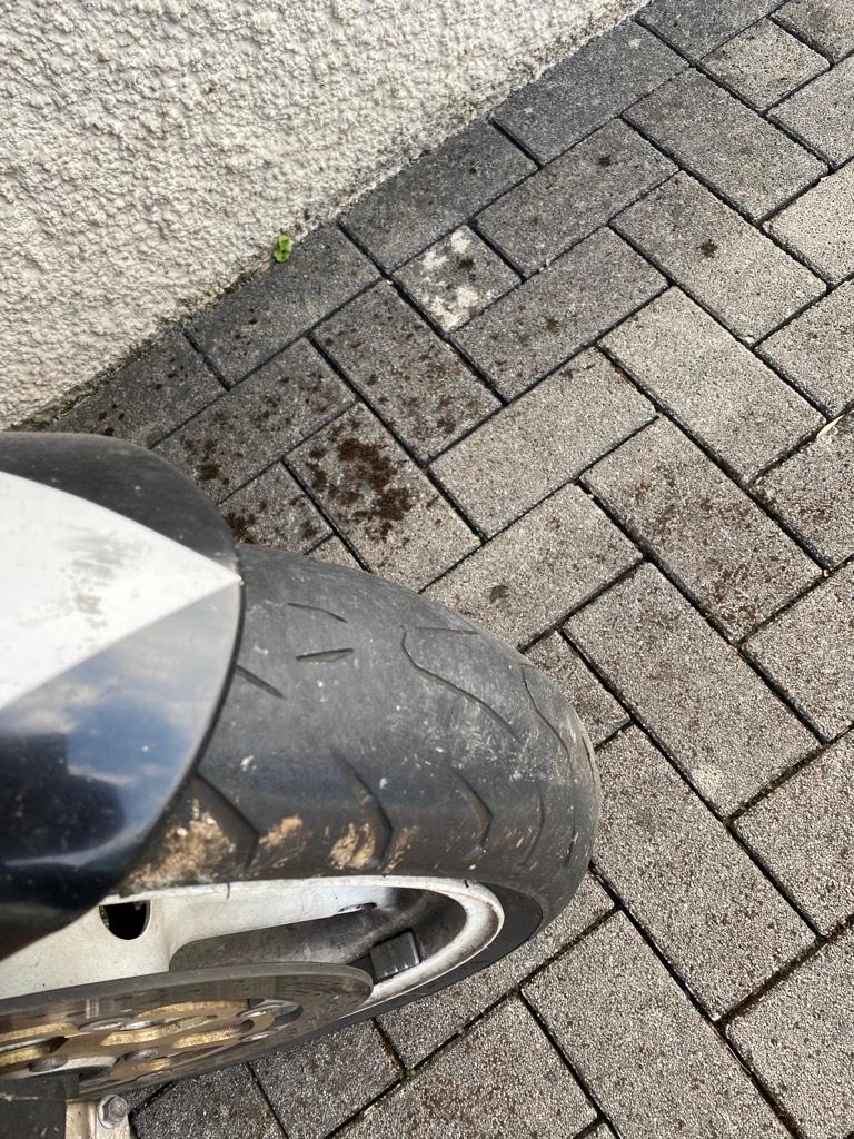

2 neue Reifen braucht sie auch noch wie hier zu sehen

Welche könnt ihr da empfehlen? Fahre keine Rennstrecke, muss mich eh erstmal wieder an das fahren gewöhnen.

Kriegst du alles bei Amazon und eBay.
Den Bremshebel musst du ersetzen, da vorne der Bommel fehlt, sonst kommst du nicht über den Tüv.
Schau ob die Lenkeranschläge OK sind, das ist ganz wichtig !
Reifen : Bridgestone BT016 Pro
Bei Amazon / eBay gibt es Verkleidungsblinker für vorne als LED, für in die Löcher
Die hinten würde ich dann auch ersetzen inclusive Nummernschildbeleuchtung.
Dafür braucht man dann aber ein anderes Blinkrelais, ab 1 Watt oder weniger, gibts auch dort.
Drossel einbauen muss man bestätigt bekommen für Tüv.
Ausbauen, denke ich, geht so.
Schauen brauchst du da nicht viel, wenn sie über 200 weiter kräftig schiebt ist die Drossel raus.
Ansonsten merkt man es auch sofort wenn sie im oberen Drehzahlbereich nochmal kräftigst zulegt.
Mit 35kw ist da normalerweise nichts los.
Miss die Bremsscheiben, die haben eine Verschleißgrenze, steht drauf.
Und prüfe die Bremsbeläge, die haben Rillen als Verschleißanzeige, daher ob diese Rillen noch gut sichtbar sind.
Aber die Scheiben nicht am Rand messen, sondern in der Scheibe drin.
Wenn sie nicht permanent in den Arsch getreten wurde, sollten deine Bremsscheiben noch etwa 50% haben.

Danke, das wird morgen dann mal gleich erledigt.
Danke für die empfehlung, die liegen ja preislich absolut im Rahmen im Set unter 200€ Aber ich frag beim örtlichen Reifenhändler auch mal nach, kann die zwar selbst montieren, aber wuchten leider nicht

Zum Reifen würde ich eher auf etwas deutlich neueres gehen. Entwicklungsstand des BT016 liegt meine ich bei 2010. Bekommst für das gleiche Geld auch nen S21 von Bridgestone der um Welten besser funktioniert. Beim Vergleich beider, wirkt der 016er wie ein Holzreifen. Der Sprunk von s21 auf s22 und eher marginal.

Mit den Reifen kennt sich Maggus wohl besser aus.
Der BT016 ist halt ein guter und preiswerter Reifen, der sehr lange hält und die Maschine läßt sich damit sehr leicht in die Kurve legen, mir ist er gut.
Bevor du dir einen gebrauchten Miff kaufst, kannst du dir auch einen Storm von Louise oder
einen Hashiru von Polo holen.
Zeitweise sind die schon unter 200€ zu haben gewesen.
Hier im Moment für 239€ in Edelstahl
Hashiru Auspuff ST05 oval schwarz für Suzuki GSX-R 600/750 BG/BD für EUR 239.99 | POLO Motorrad (polo-motorrad.com)
Oval hat den Vorteil, das sie nicht so fest auf den Puff knallt, wenn sie mal umkippt, bzw mit Sturzpads,
ev. der Puff dann schon nicht mehr den Boden erreicht.
Es sind aber nicht immer alle gewünschten Typen und preiswert obendrein lieferbar, muss man schauen.
Du kannst diese Auspufftypen ja mal vergleichen, ich denke nicht das du einen Unterschied erkennen wirst ;)
Ich selbst würde aber keinen solchen in Carbon holen.
Also den S21 bekomme ich für hinten derzeit nicht.
Wie wären diese Alternativen
Bridgestone BT023 R
Bridgestone BT023 R GT
Metzeler Sportec M7 RR
Und bei vielen steht noch Variante M oder C usw dabei, was bedeutet das ?

M und C Bezeichnung hat was mit der Karkasse des Reifens zu tun, die manche Mopeds benötigen um eine Freigabe zu erhalten. Ob man die auf ein Bike drauf ziehen darf wo man das nicht braucht, weiß ich leider nicht.
GSXR Knacker
GSXR Knacker
18.04.2018
2.634
Kreis Pforzheim
-GSXR 750 W/ FZ1
Den BT16Pro kann ich auch empfehlen, der war auch schon Motorrad Testsieger.
Siehe
Bridgestone Battlax BT-016 Pro im Test | Testberichte.de
Für Landstraßenturns ist der BT16Pro ein super Reifen mit einer guten Laufleistung (6000km).
Den S21 hatte ich auch schon, den ich jetzt nicht als viel besser einstufen konnte.
Fahr allerdings auch keine Renne, wo man das evtl besser einschätzen kann.
Nur die Laufleistung war um einiges niedriger.
Der BT23 F (Front/vorne) bzw R (Rear/hinten) ist ein Sporttourenreifen mit noch mehr Laufleistung (ca. 10000 km). Die GT Variante ist glaub für die BMW Tourenmopeds vorgesehen, da andere Karkasse.
Schlecht soll dieser auch nicht sein, der gerne auch einen Turn nach Mailland vorsehen möchte.
Einen Pirelli hatte ich auch schon, der hatte eine Haftung, dass man damit an der Decke kleben konnte, nur war bei 2500km Schluß. 2-3 x im Jahr die Reifen zu wechseln, macht irgendwie auch keinen Spaß.

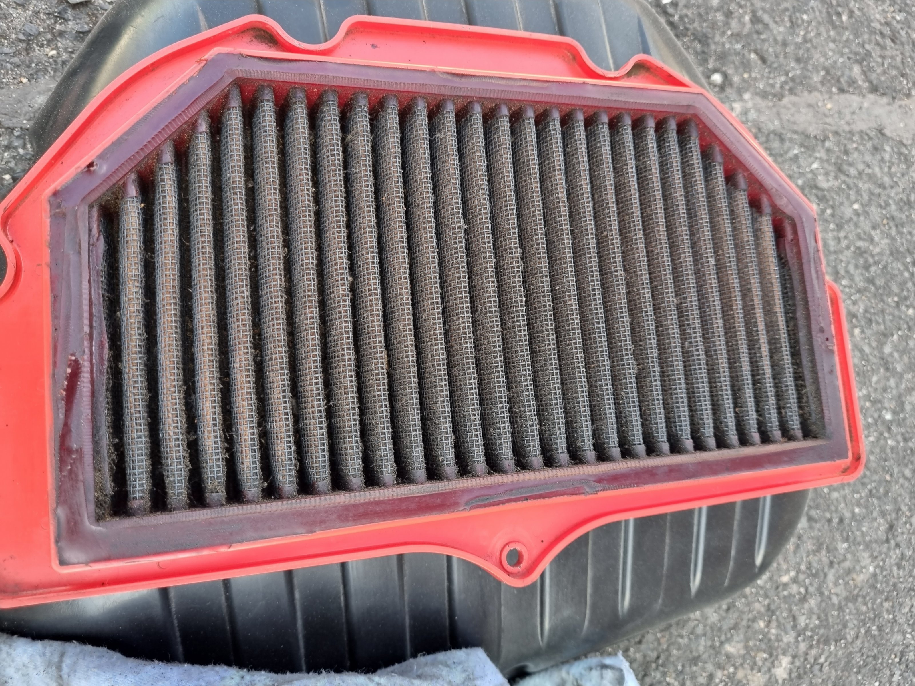

Heute war mal putzen angesagt,
danach gleich zerlegt zum vorbereiten auf den Service. Hoffe die Teile kommen rechtzeitig an.
Der vorbesitzer hat es wohl nicht so genau genommen mit dem Kundendienst
Ist eine BMC Filtermatte, die werde ich morgen in der Firma mal reinigen und durchpusten mit Druckluft. Die Zündkerzen werde ich heute auch noch ausbauen.

So sah mein Filter damals auch aus, trotz durchgestempelten Serviceheft und Rechnungen… Kein Plan wie sowas geht :D

P.S., wenn du den S21 nicht bekommst, schau mal nach dem Conti Sport Attack 2, günstig und immernoch ein sehe geiler Reifen!
Mit dem M7RR sind auch viele sehr zufrieden, für mich war der Reifen damals jedoch nichts.

Haste die Reifen schon bestellt?
S21, S22 und M7/9rr sind alles top Reifen, im Zweifel schon zu viel Performance für die Straße :)
Wenn du nur Straße fährst, Laufleistung und Nässeperformance noch eine Rolle spielen, werfe ich hier noch mal den Conti Road Attack 3 ins Rennen.
Bin den auf exakt deinem Modell gefahren, mit Rennstreckenausflug, einfach ein geiler Reifen.

Es wird jetzt wohl der Sport Attack 2 oder der metzeler M7 werden. Warte da noch auf ein Angebot von 2 reifenhändlern hier in der Gegend.
Der Road Attack 3 ist auch ein Kandidat, aber leider über meinem Budget.
Trotzdem danke für die Vorschläge

Von den beiden würde ich in jedem Fall den M7rr nehmen. Der deutlich modernere Reifen und aufgrund von Haltbarkeit und Nässeperformance auch alltagstauglicher IMO.
Genau den habe ich mir gerade bestellt. Wird dann am Donnerstag montiert.
Mit dem M7 kannst Du nix falsch machen. Auf meiner 996er fahre ich den BT 016 Pro, den habe ich auch schon auf dem Trackday genutzt. Wenn Du nicht auf die Bestzeit aus bist, reicht der auch.
Auf der 600er K2 habe ich jetzt den K3 von Metzler aufgezogen. Ist für Mettet im September.

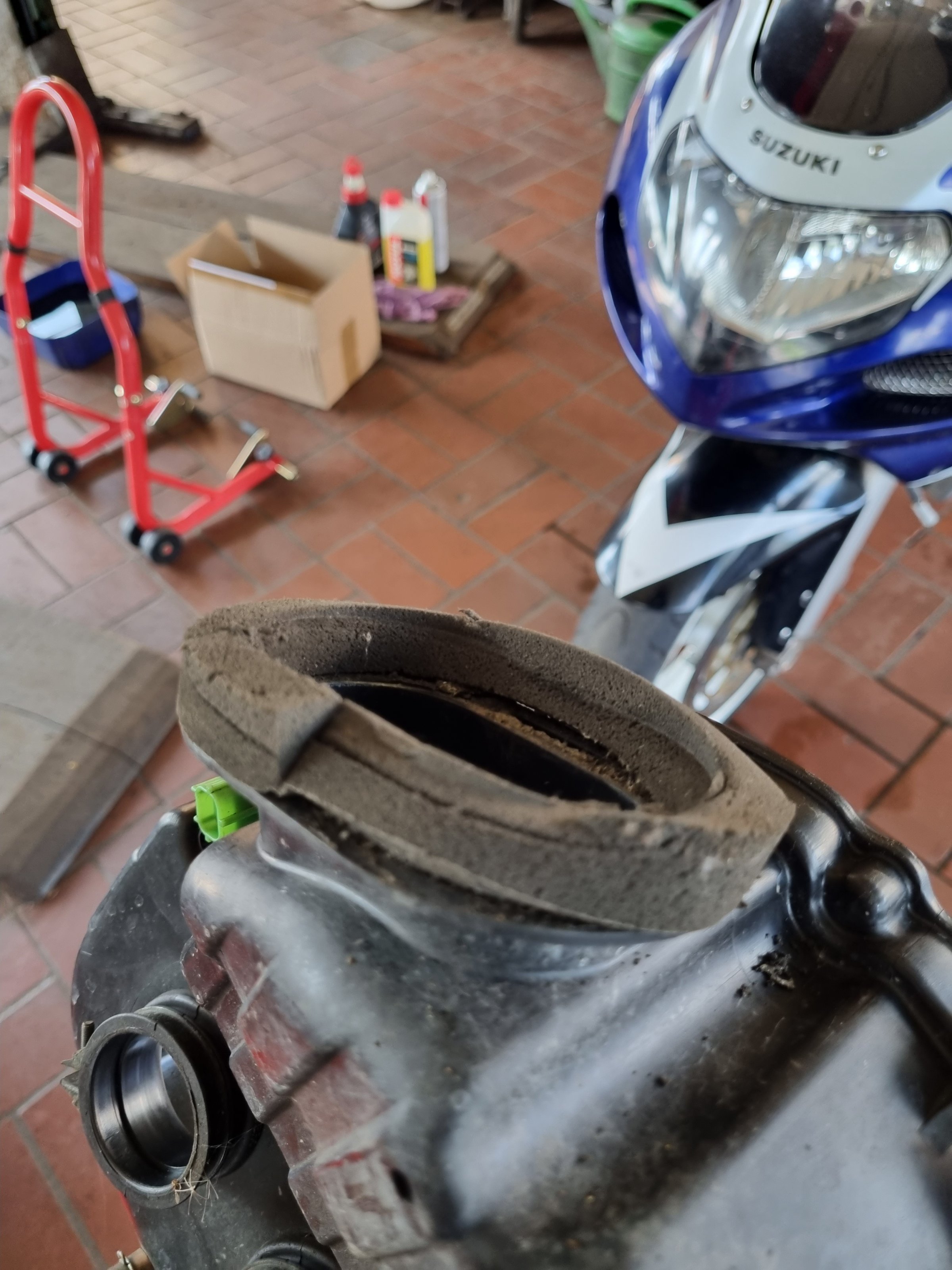

Habe schon einiges geschafft, Ölwechsel mit Filter und neues Kühlmittel ist schon drinn.
Auf die Zündkerzen warte ich leider noch, dann könnte ich die Maschine wieder zusammen setzen. Die Reifen sind leider auch noch nicht da.
Gestern gab's dann noch 2 Montageheber sehr günstig in der Gegend bei Kleinanzeigen. Dazu noch die passenden Buchsen für die schwinge hinten von Amazon.
Nun suche ich noch nach dem dichtband für den Luftfilterkasten. Habt ihr das schon mal erneuert?

Kannste da Quellband vom Fensterbau verwenden. Oder einfach weglassen. Merkste nicht wirklich
Racing snail
Racing snail
18.09.2021
3.214
Mann kann auch nach einem alten Stück Schaumgummi suchen,
oder sich bei einem Polsterer ein paar Reste holen.
Der Trick dabei ist,
das lässt sich auf einer elektrischen Brotmaschine einfachst passend zuschneiden.
So kann man viele Schaumgummiteile exakt rechteckig in fast jeder benötigten Dicke selbst herstellen.
Ideal um Schaumstoff Luftfilter herzustellen.
Passendes doppelseitiges Klebeband von Amazon und es sieht wieder exakt wie original aus.

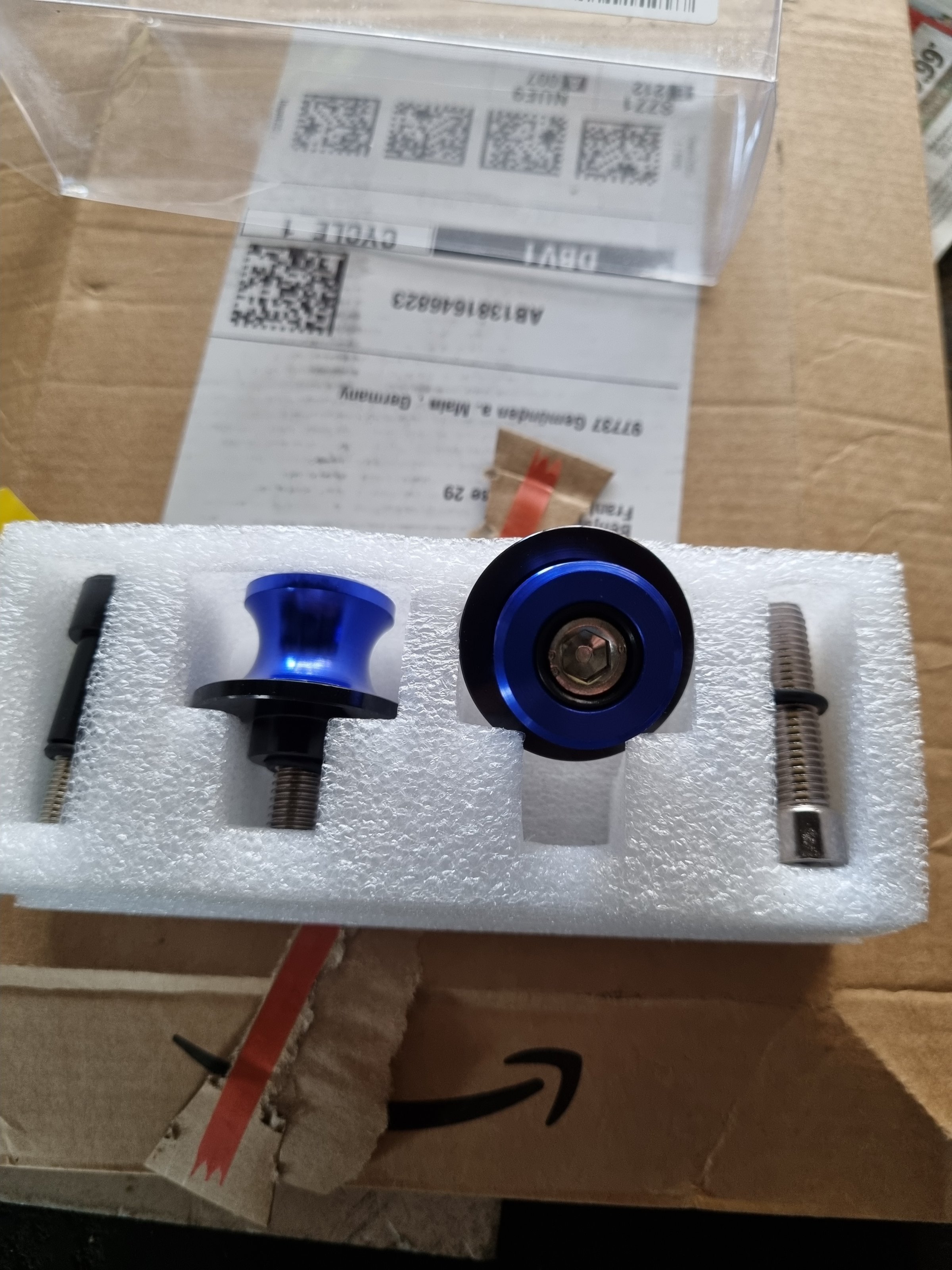

Habe nun heute die Reifen und noch die Bremsflüssigkeit gewechselt. Dann habe ich noch die LED Blinker vorne eingebaut und alle Verkleidungen wieder angebracht.
