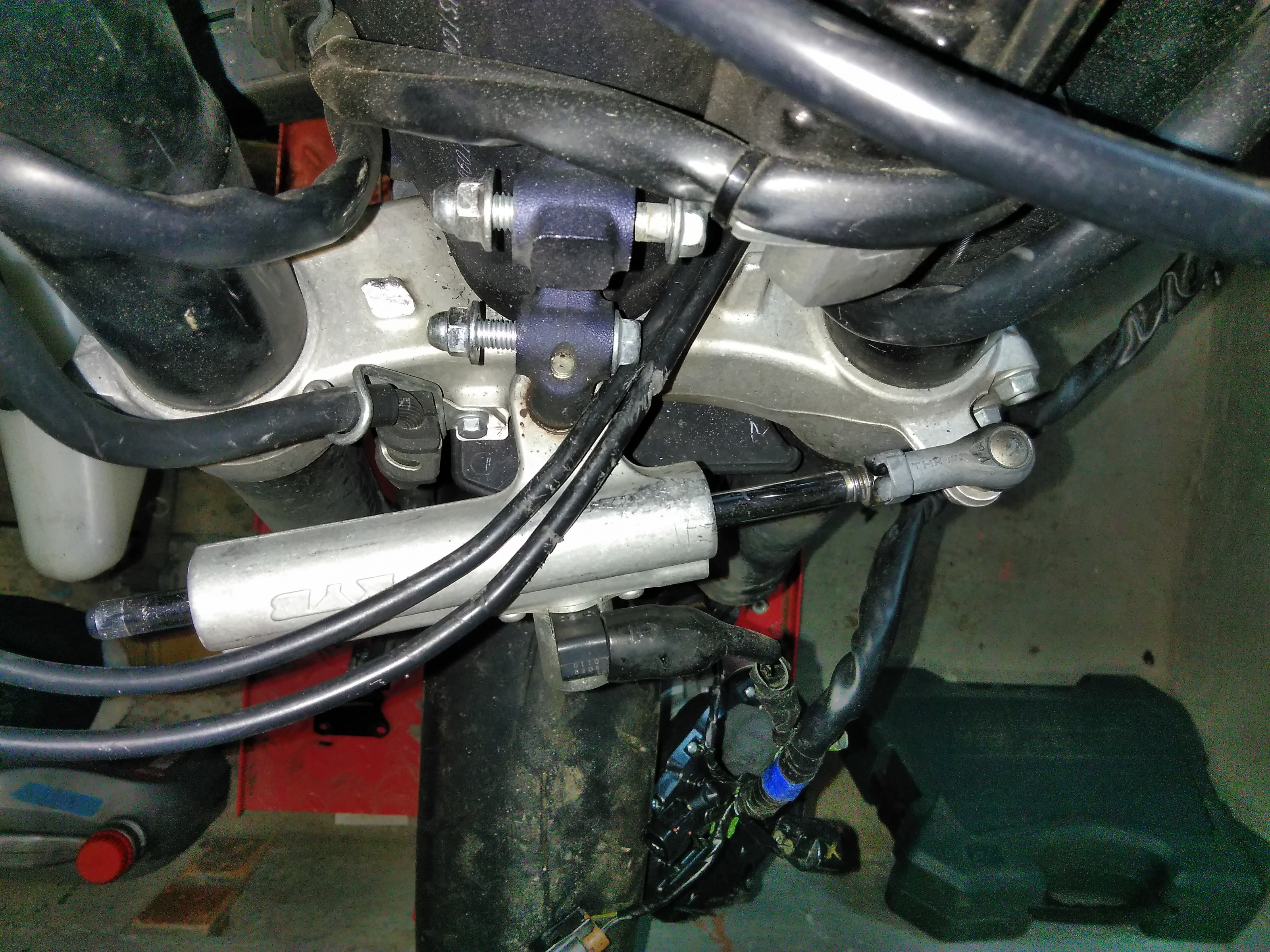

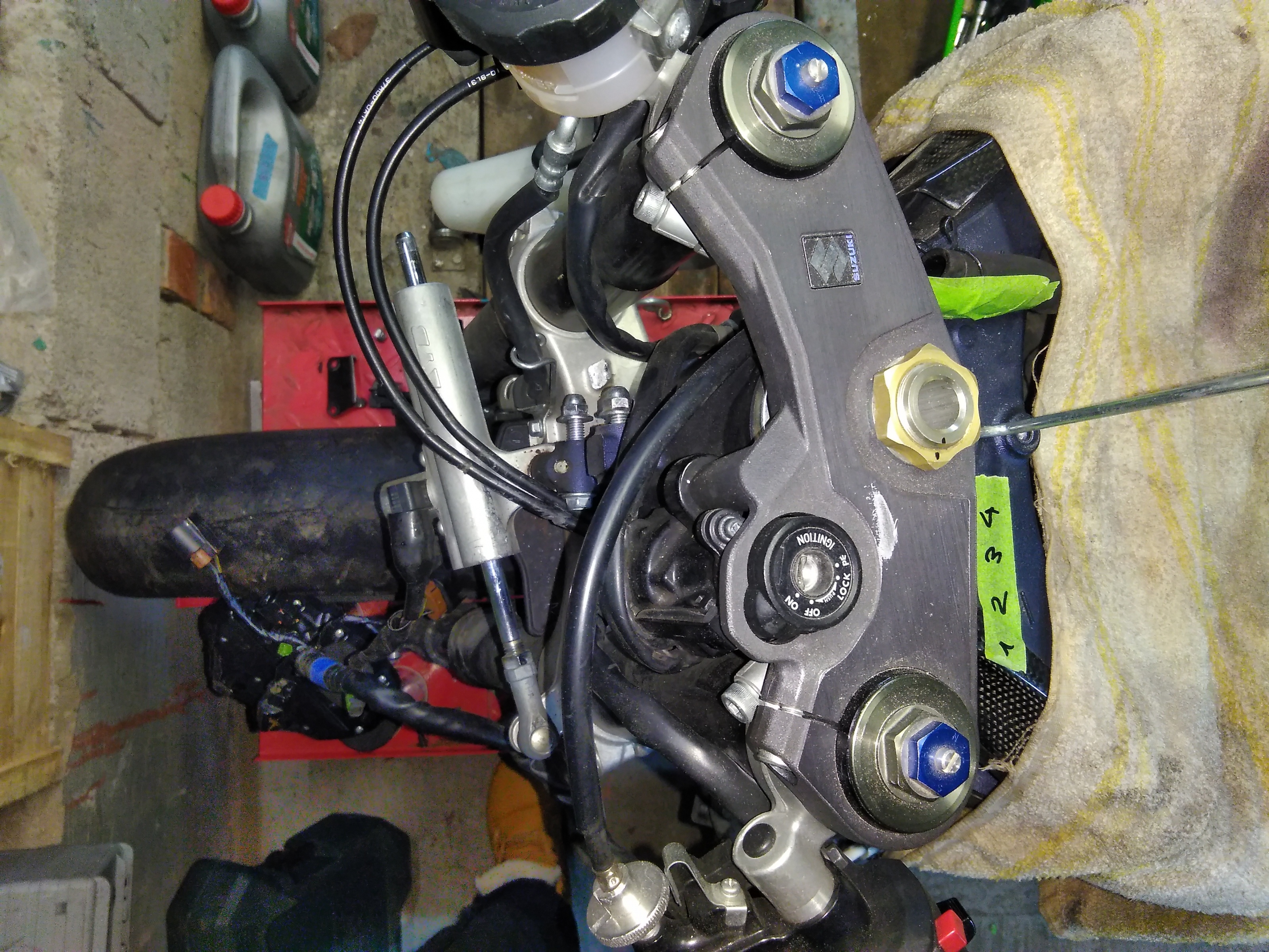

So nun kommt es.Die Gabel vorn hat voll eine abbekommen hab Mal Bilder gemacht was meint ihr.
Wie soll ich weiter vorgehen.

Löse mal alle Schrauben der Gabelbrücken und drehe alles mal wieder auf Position und mach die Schrauben fest. Wenn die Holme keine äußere Beschädigungen haben oder krumm sind, dann sollte alles wieder gut sein.

Kannst du evtl. auch Bilder von links und rechts machen damit wir uns ein bissl besseres Bild von den Beschädigungen machen können?
Am besten wird es wohl sein wenn du die Gabelholme ausbaust und diese dann näher betrachtest. Aus dieser Perspektive kann man das nur unzulänglich deuten.

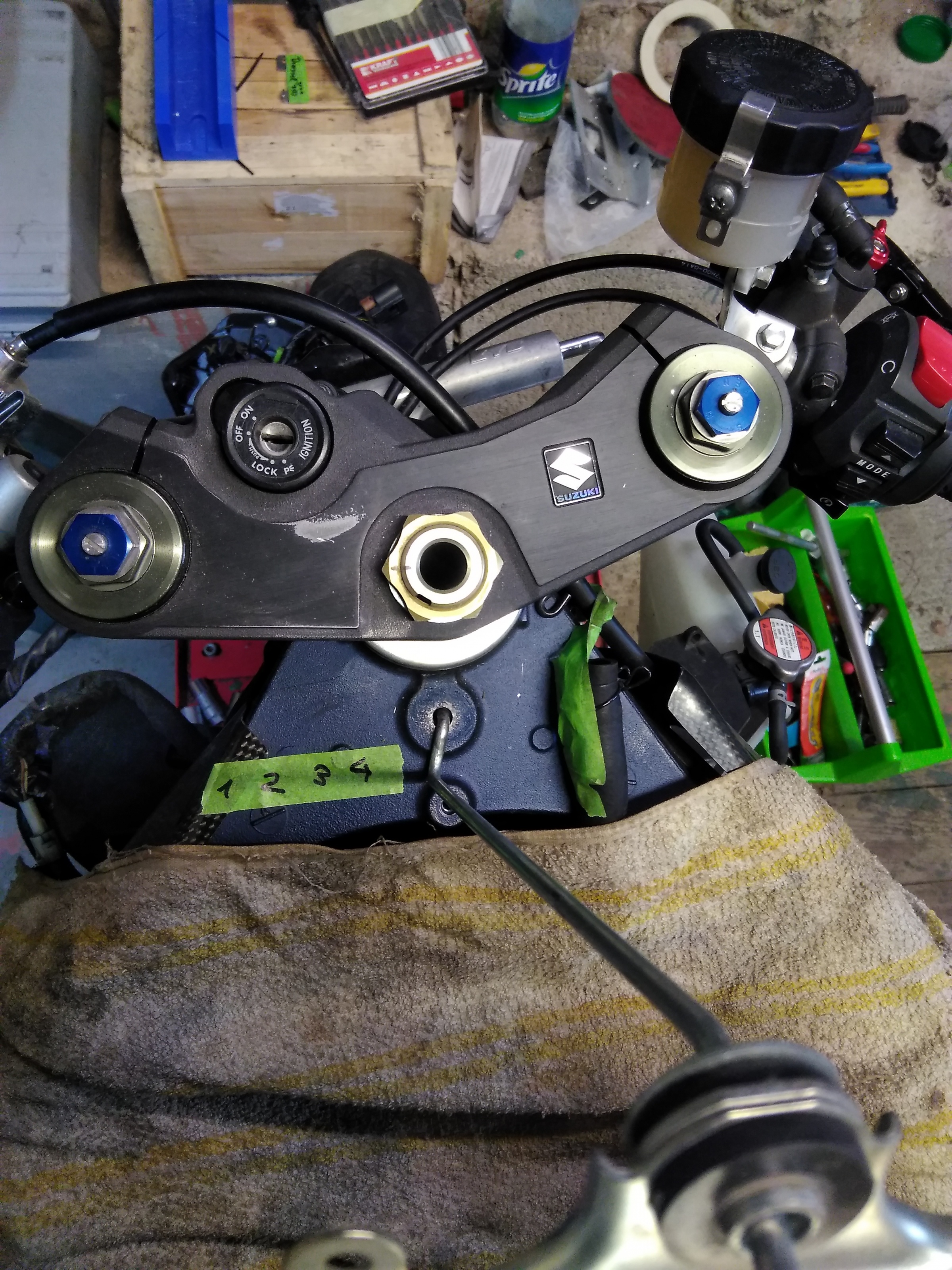

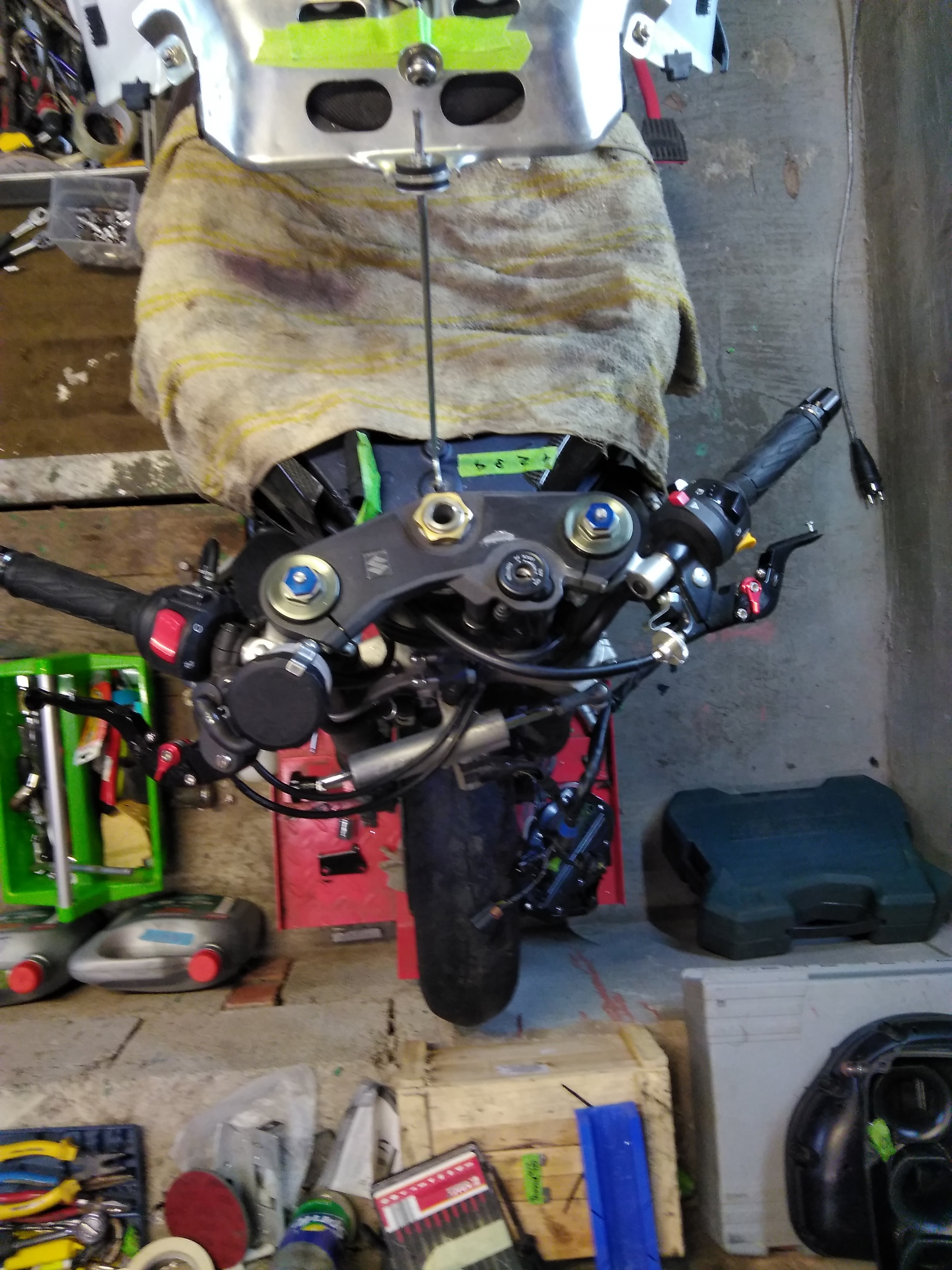

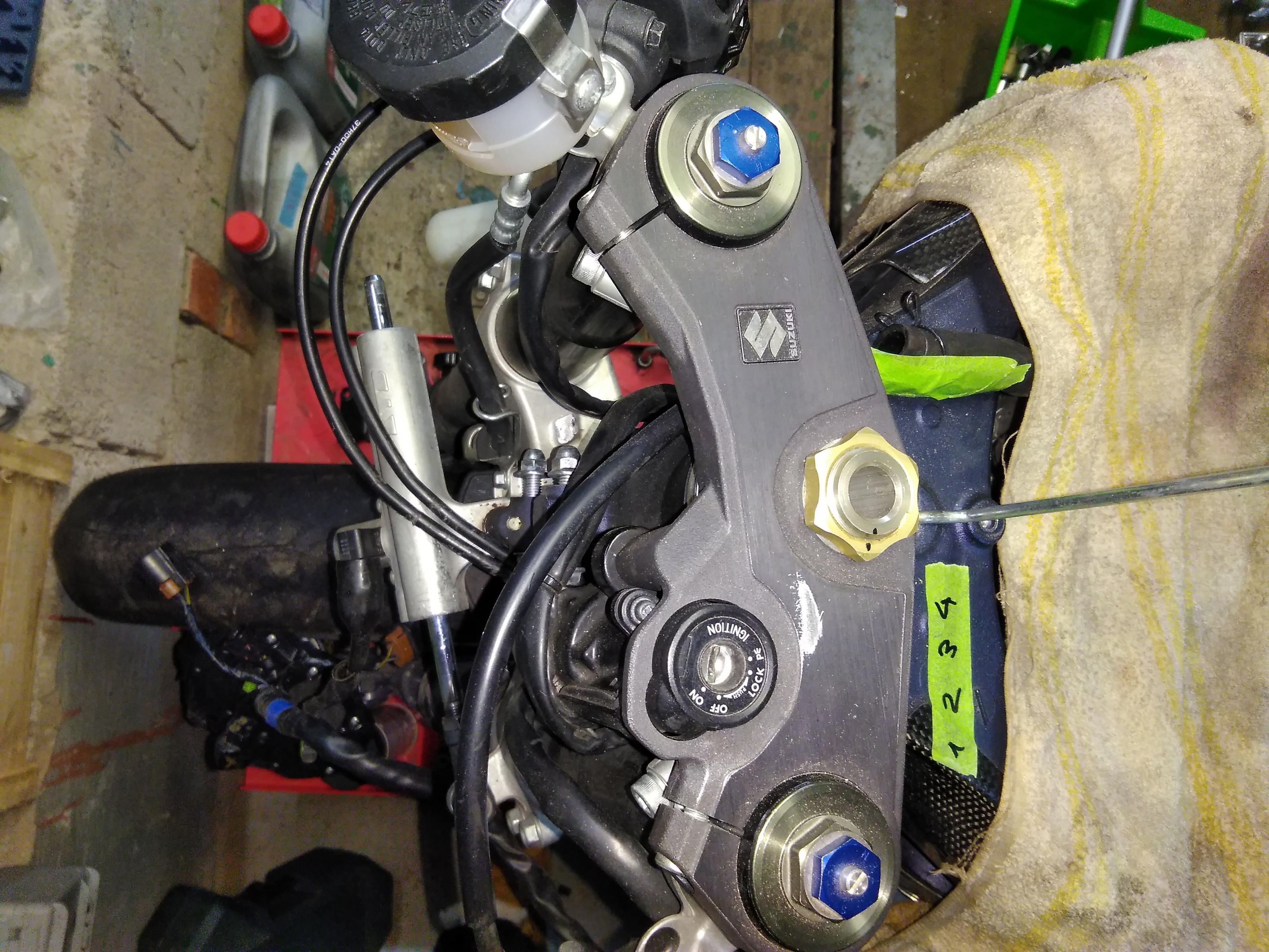

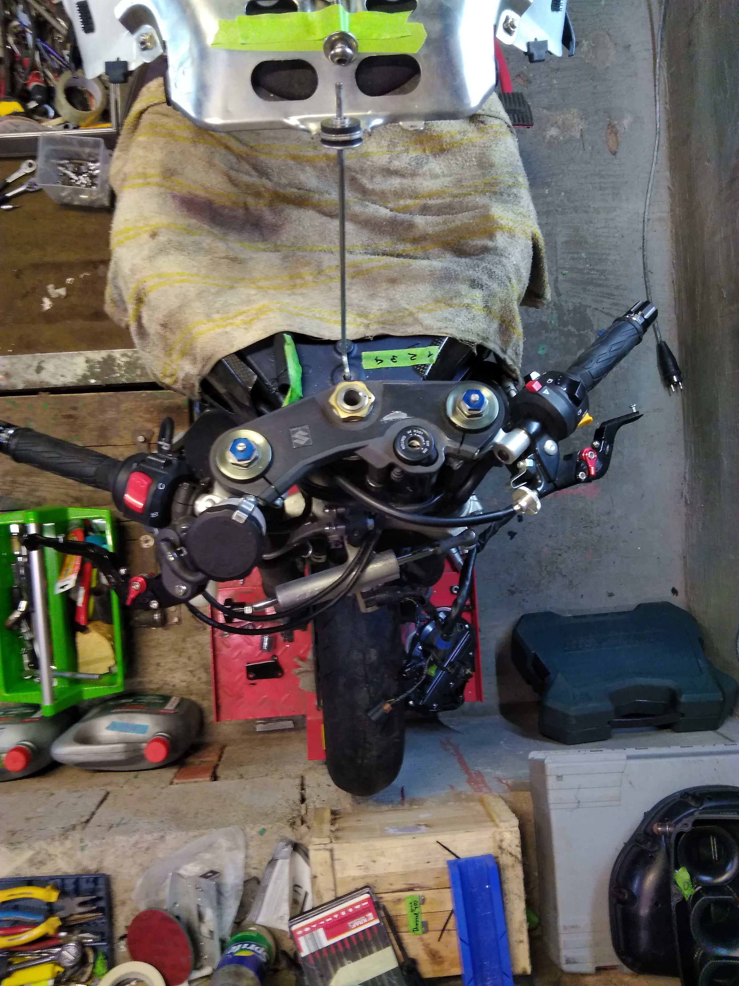

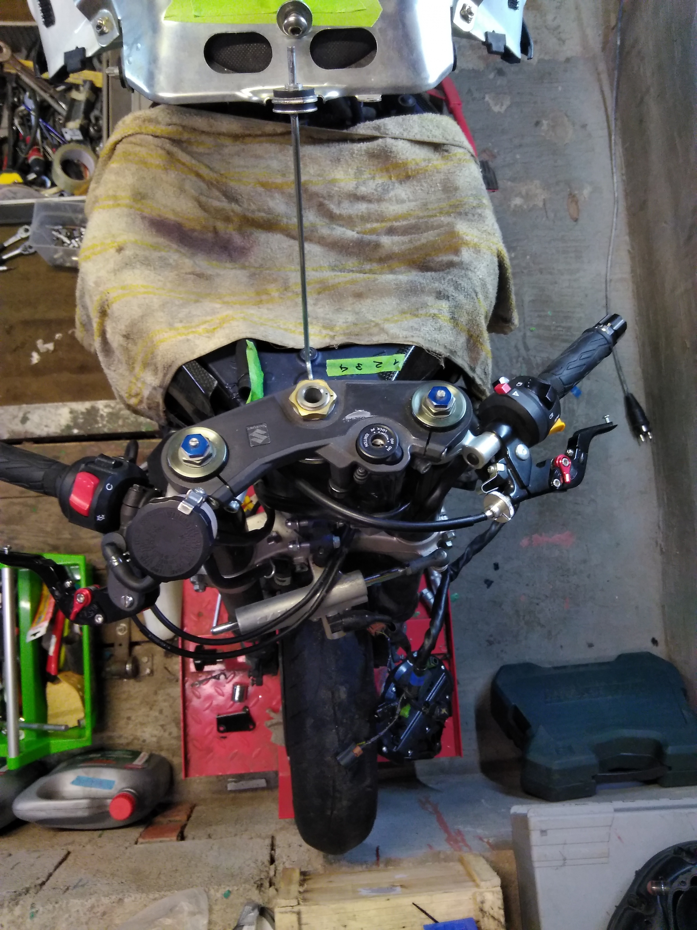

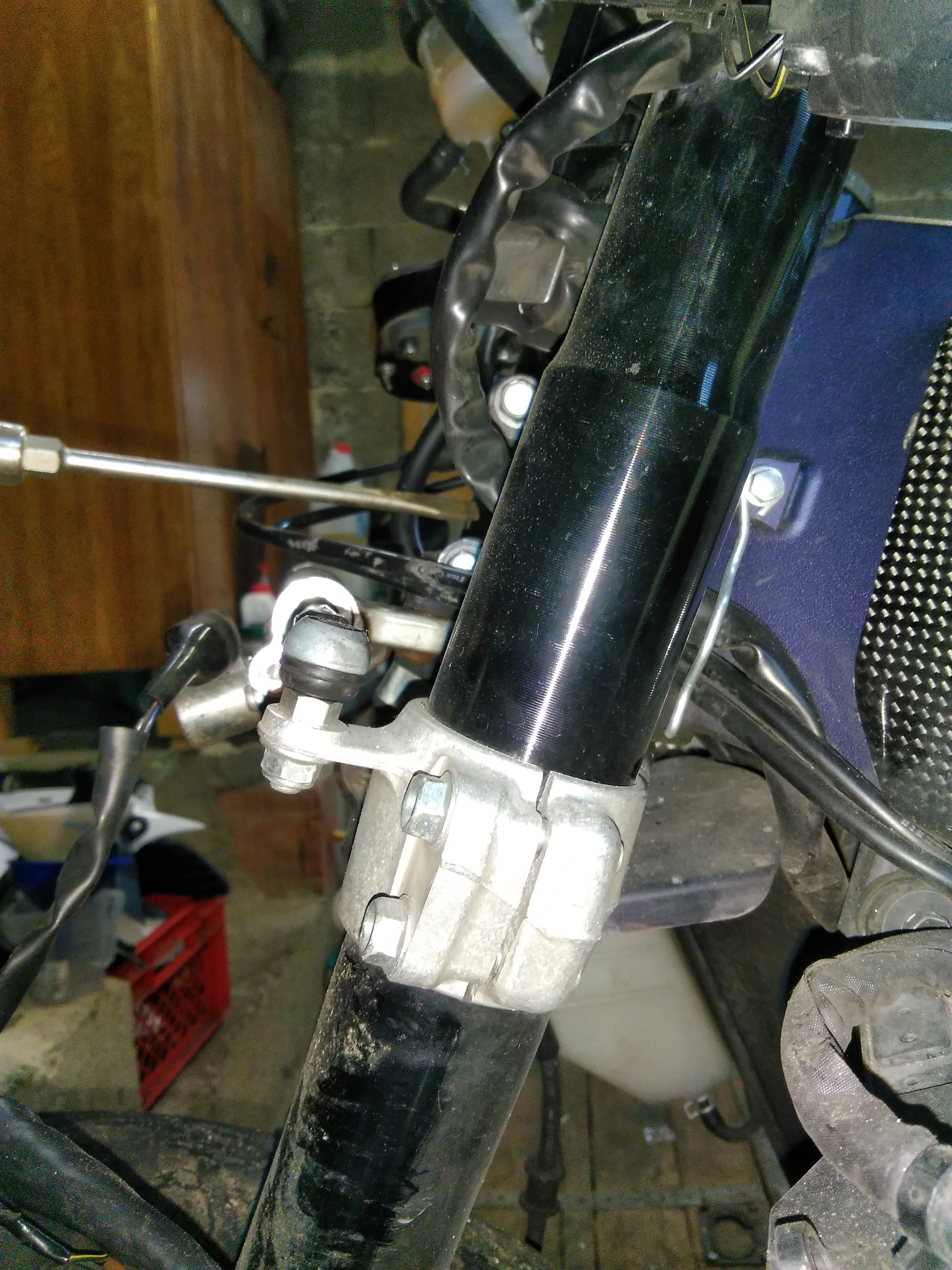

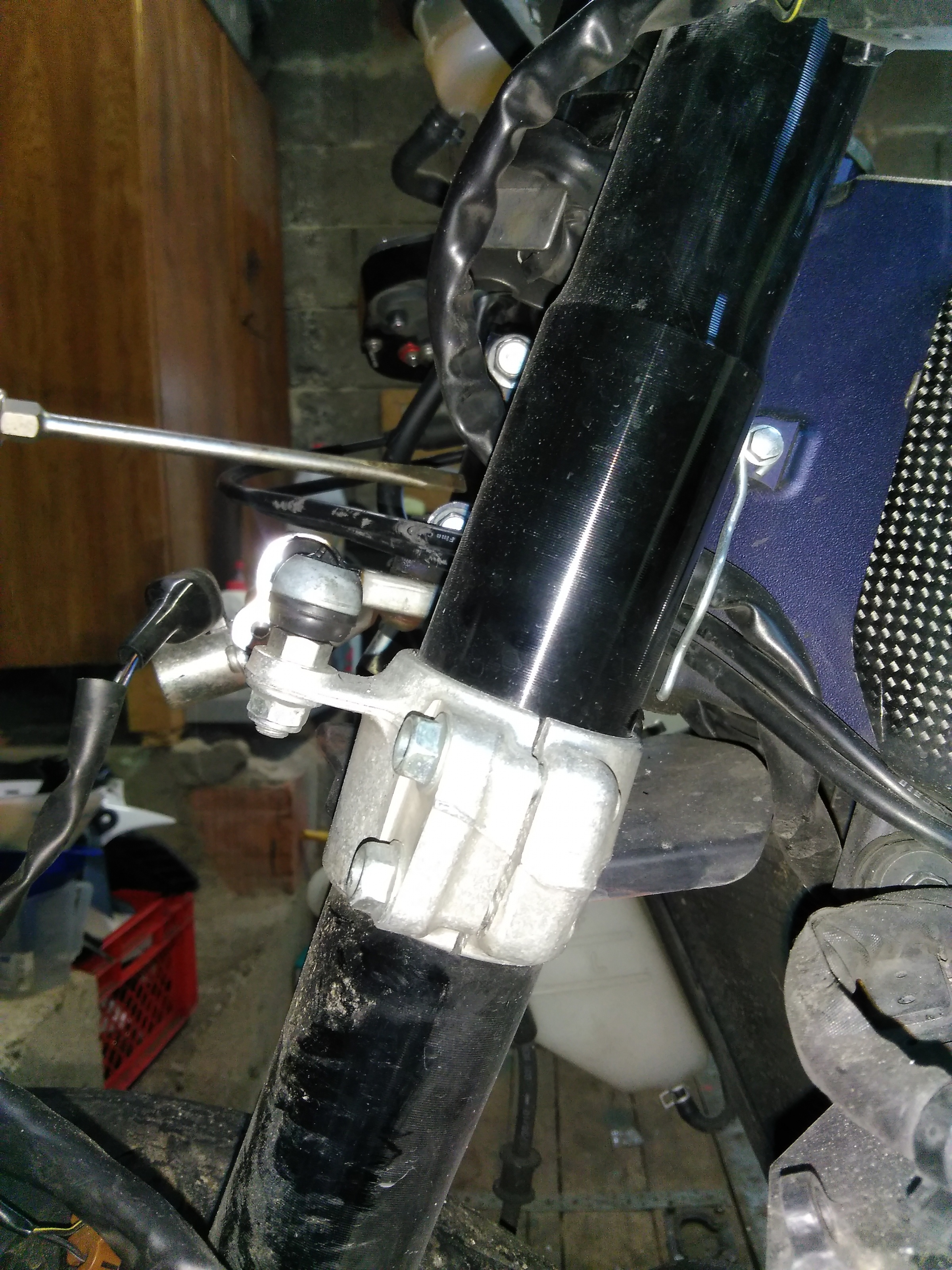

Ich hab noch mal Fotos gemacht.
Da wo der Schraubenzieher zusehen ist zeige ich nur wie weit der Holm vorsteht zum andern unten an der Radachse ist alles bündig bis zum Rad oberhalb.danach sehr ihr selbst.
Untere Gabel Brücke ist der Anschlag weck.wahr aber nur grum und wollt Na mit Gefühl zurück biegen.wahr aber nichts mit Gefühl.grins.also abgebrochen.
Sehr ihr auch auf die Bilder...
Ach so die 2gabel Rohre haben keinerlei Beschädigungen und sind auch noch dicht.werd am wo.ende alles Mal lösen.so wie ihr mir das hier halbwegs beschrieben habt.
Werde das vorderrad entlasten mit Flaschen Zug
Noch mal paar Bilder.IMG_20170104_205927.jpgIMG_20170105_182539.jpgIMG_20170105_182320.jpgIMG_20170104_185703.jpgIMG_20170104_205917.jpg

vermessen ist nicht zu ersetzen.. würde die paar hundert euro auch investieren..
um die gabel abzuschätzen hilft entspannen, also wie oben beschriebn alles lösen, dann wieder mit drehmoment anziehen.. ich würde sogar das vordere rad mit aus- und wieder einbauen.. - wegen der achse - auch mal gucken ob sich die bremsscheiben merkbar verzogen haben.. also nach dem zusammenbau und eh schon hochgezurrtem mopped mal am rad drehen... dabei n stift oder sowas neben die drehenden scheiben halteb.. wenn du nix siehst und die bremsen dann nicht rubbeln ists schon mal n gutes zeichen...
zum schluss lege ich nach dem gabeleinbau immer noch ein stabiles vierkantrohr oder ne wasserwaage flach auch die standrohre .. wenn die pass auf beiden seiten aufliegen ists auch schon mal n gutes zeichen :)
dann noch denk lenkungsdämpfer abbauen und mal am lenker drehen und auf einrasten achten.. wenn nix rastet.. auch gut! :)
aufbocken.. naja vorderradständer drunter, holz unterm krümmer, ständer weg.. mopped steht vorne frei.. :D

Zum entspannen der Gabel solltest nicht nur auf und zu Schrauben. Du solltest auch jedesmal 2-3 mal durchfedern (ohne Bremse) bevor du die einzelnen Komponenten fest ziehst. Drehmoment liegt bei ca 20-25 NM für die Klemmschrauben und 100 NM Vorderrad Achse.

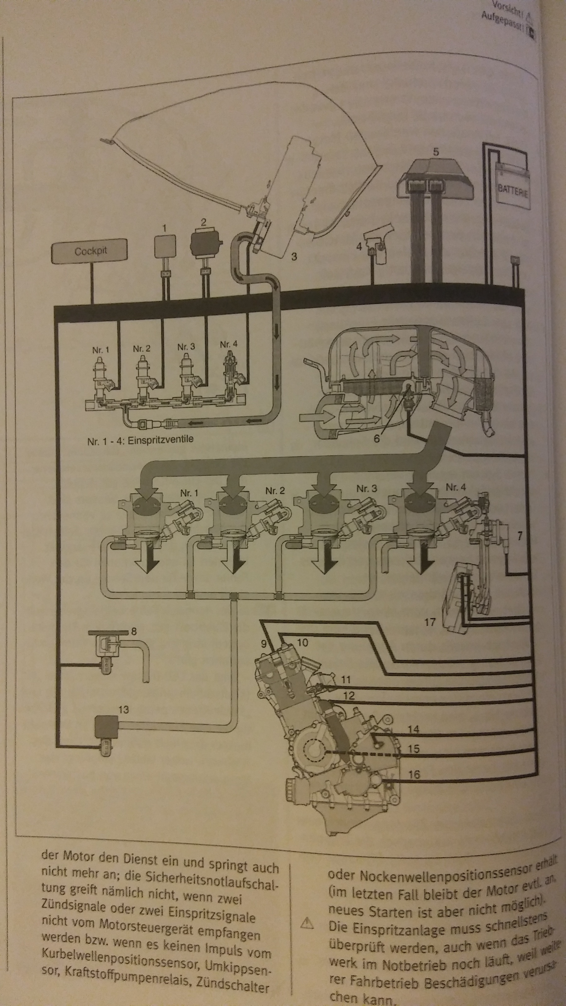

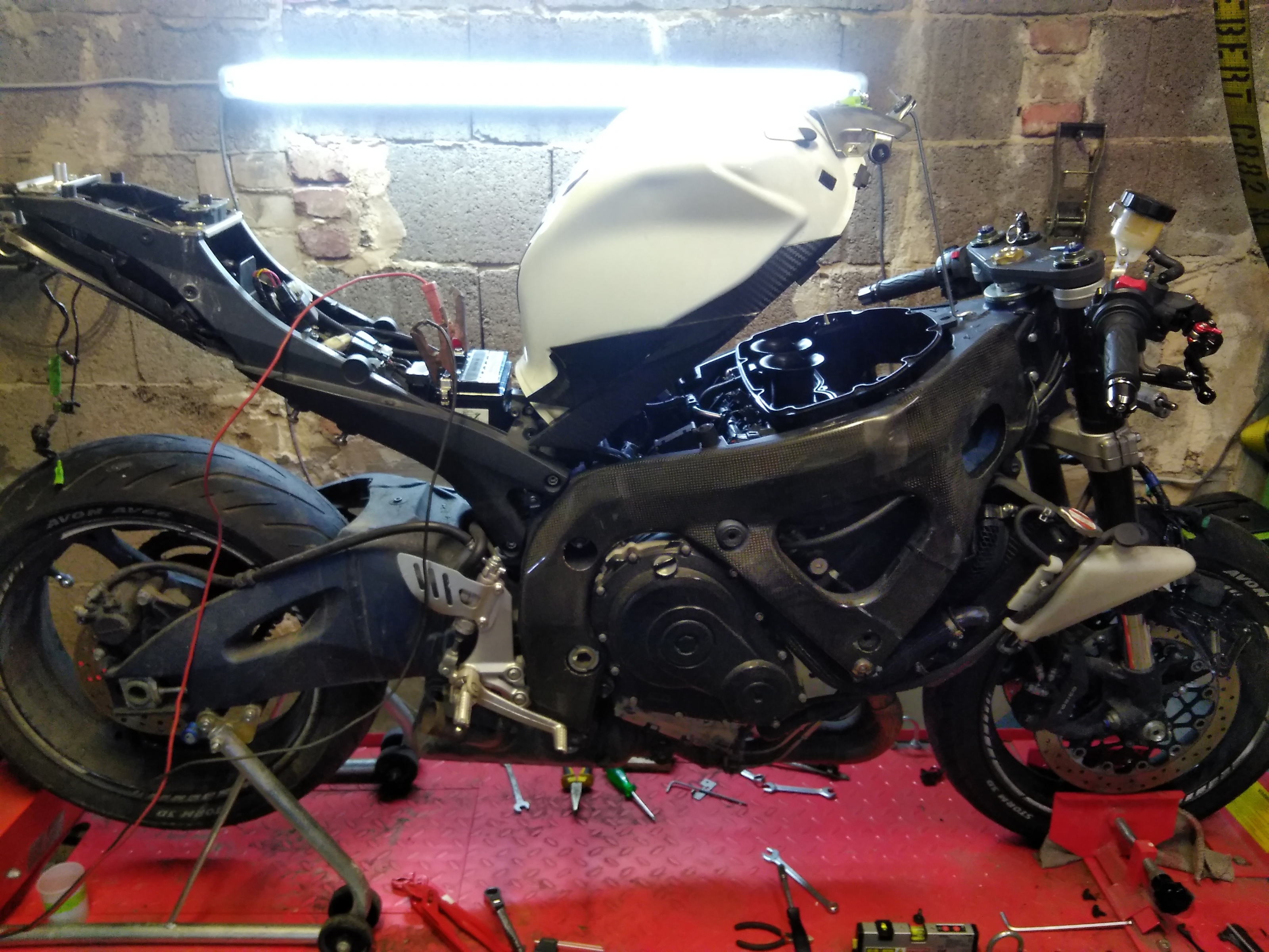

So jungs von mir gibt auch was neues.leider ein neues proplem.Hab sonntags die zündkerzen getausch.Danach alles wieder zusammen.so mal laufen lasen und nichts is passiert zündfunke ist aber da.
so hab dann gemerkt das kein sprit kommt.hab dann mal die pumpe mit kabel und der Batterie überbrück,und siehe da sie ging.
also kann es die pumpe nicht sein,doch was ist es dann.

Wenn ich mich nicht irre, regelt doch der Neigungssensor die Spritversorgung ab. Vielleicht ist der nach dem Sturz hängen geblieben?

Hab nur das Handbuch von der K1. Müsste aber bei dir zumindest ähnlich sein.
Jedenfalls ist es in der Übersicht die Nr. 2, und sollte unter dem Tank sitzen.

Also bau ich morgen mal denn tank runter.und schau dort noch mal nach und schau gleich alle stecker durch wegen grünspan usw.wie prüfe ich seuche relais?
