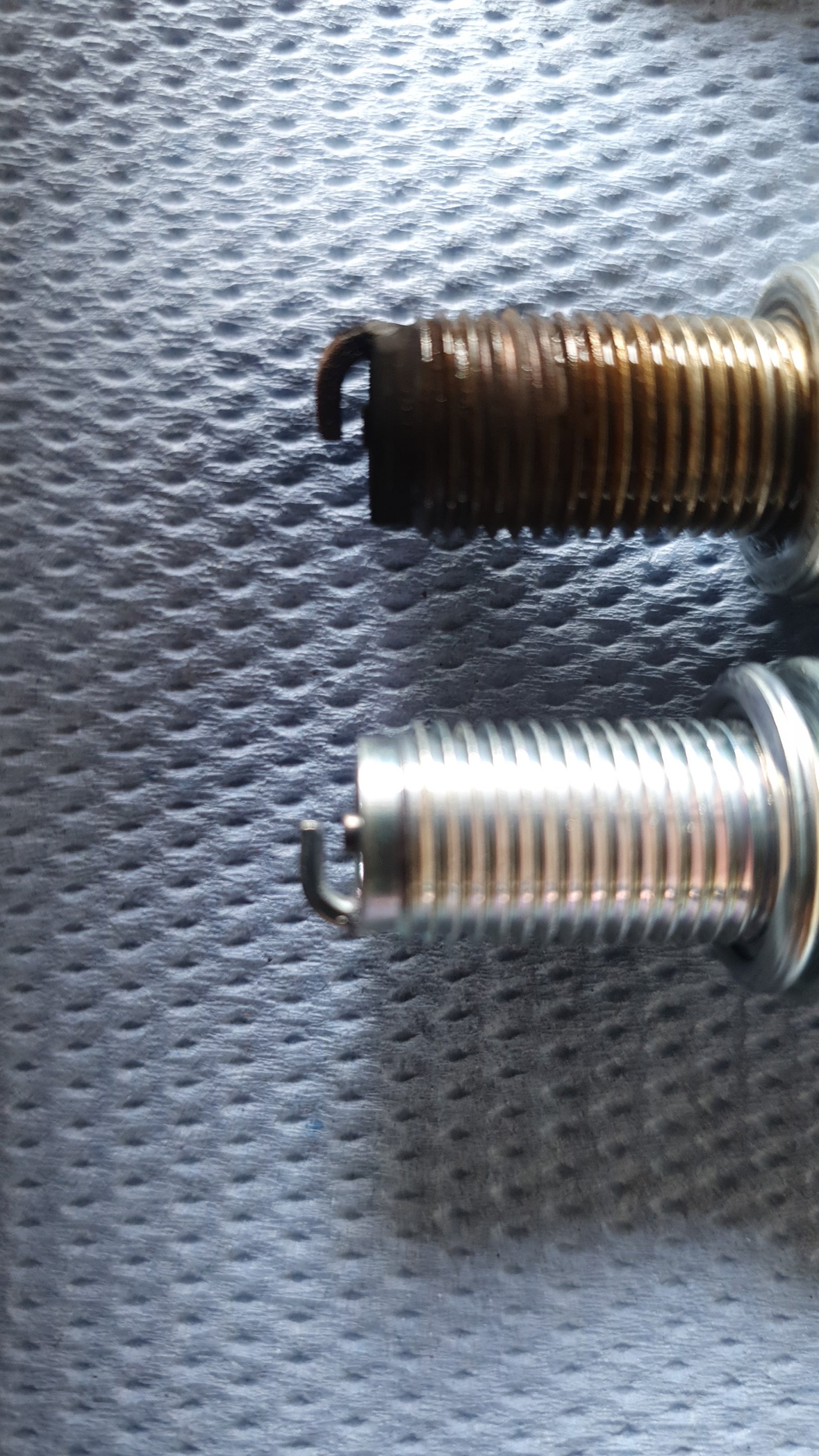

Kerzenbild war weiss... also zu mager.. nun hat der vorbesitzer allerdings ne shark komplettanlage vertaut und nie abstimmen lassen...
Ding ist die fehlersuche...
