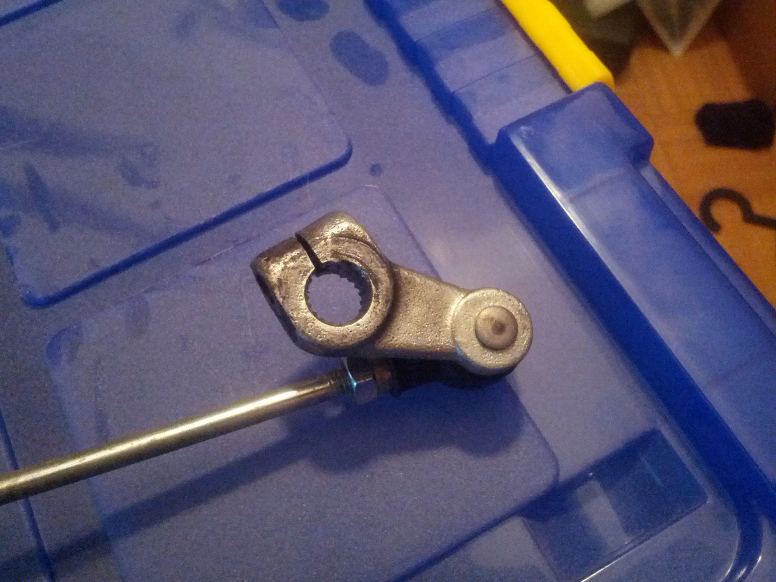

Hallo Leute!
Bei meiner Rennkarre die ich verunfallt gekauft habe, ist ein Bauteil ziemlich verbogen und zeigt auch schon Risse im Material. Würde es daher gerne ersetzen, habe aber keinen Schimmer wie es heißt... Es ist der Umlenkhebel, der von der langen Stange der Schaltanlage auf die Schaltwelle des Getriebes geht. Hier auch noch ein Bild: (ist von der K9 und nicht von der K7, müssten aber die selben sein.)

kannst es Umlenckhebel oder "Kugelkopfaufnahme Schaltgestänge oben" nennen gibt mehr namen ...."Schaltarm" wirds bei Honda genannt

Leider nein :( Finde das Teil einzeln leider nicht, sondern immer nur in kompletten Fußrastensätzen :( Kann mir irgendjemand sagen, wo ich das ding herbekomme? - Ist leider das einzige teil, das bei der AS31GT nicht ersetzt wird und genau das ist verbogen :/

wenn alle Stricke reißen beim Dealer, aber das stück kostet dann auch dementsprechend... Kauf doch eine Gebrauchte Rase in der Bucht und bau das ab was du brauchst.

Das Bauteil hat bei der K7 die Ersatzteilnr: 25520-01H00 (Arm, Gear Shift Link); mircofich-fig. 23, Abbildung 29 ;)
es ist das selbe bauteil wie von der gsxr1000 K9-L3, gsxr600/750 K6-L3

Wenn du möchtest, kann ich dir das Teil instandsetzen.

Ich hab noch so ein Teil hier rumfliegen von meiner geschrotteten Rasten Anlage. Ist gerade und noch mit Originalem Dreck drauf.
Meld dich einfach per PN.
Grüße, Alex
Edit: Ist von einer SRAD. Also kein Ahnung ob das bei dir überhaupt passen würde :/
