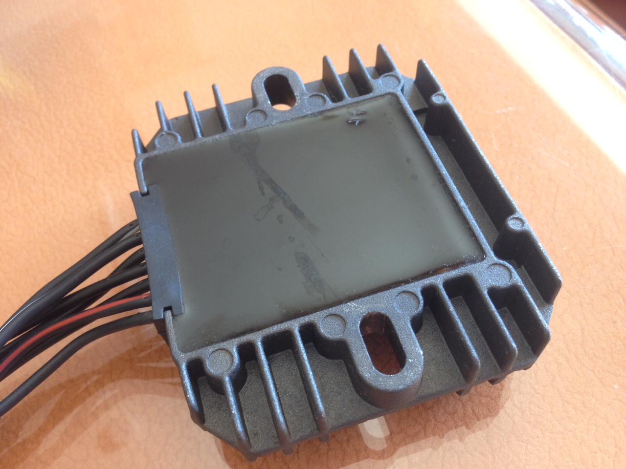

Mein erster Gedanke war wieder Limaregler oder Lima. Obwohl ich das Thema eigentlich vor zwei Monaten beerdigt hatte. Dort war mir bereits Batterie, Lima und Regler flöten gegangen. Habe dann alle Teile bei eBay bestellt (ja, der günstige China-Kram) und alles repariert. UND den neuen Regler nach der Forumsanleitung unter die Gabel verlegt. Ich wollte das Thema ein für alle Mal beenden. Bei mir musste ich jedoch die Kabel vom Limaregler verlängern (habe die vom Alten abgezwickt und die genommen).
Also habe ich nun den "neuen" Regler wieder ausgebaut und angeschaut. Nicht aufgebläht / aufgeplatzt, sieht also eigentlich gut aus. Nur in der hinteren Ecke auf dem Bild sind zwei kleine Dellen. Die waren m.E. beim Einbau noch nicht da.
Aber kann das denn wirklich sein, dass der Regler schon wieder kaputt ist? Obwohl er unter der Gabel, also an einer gut belüfteten Stelle sitzt? Ich habe ihn sogar so montiert, dass die Kühlrippen vom Wind durchströmt werden. Liegts daran, dass ich billig eingekauft habe (der Regler hat mich insgesamt 51 € gekostet)? Sorry, aber 239 € bei Suzuki sind mir irgendwie zu viel. Könnt ihr einen Regler empfehlen? Ich möchte ungern alle zwei Monate einen neuen Regler kaufen...

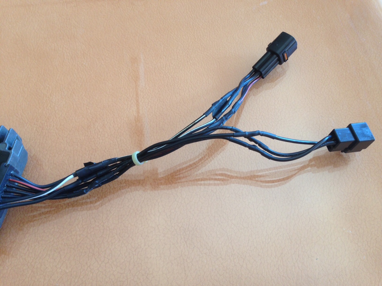

Jetzt wird es kurios: Der Regler scheint es nicht zu sein. Auch mit dem neuen Mosfet-Dingen kommen bei 5.000 U/min lediglich 12,7 - 12,8 V bei der Batterie an.
Jetzt bin ich ratlos. Was könnte es denn noch sein? Welches Bauteil hängt noch dazwischen? ECU? Irgendeine Sicherung? :(

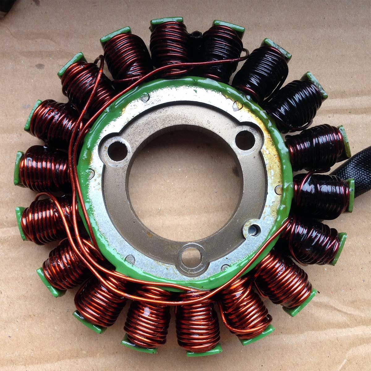

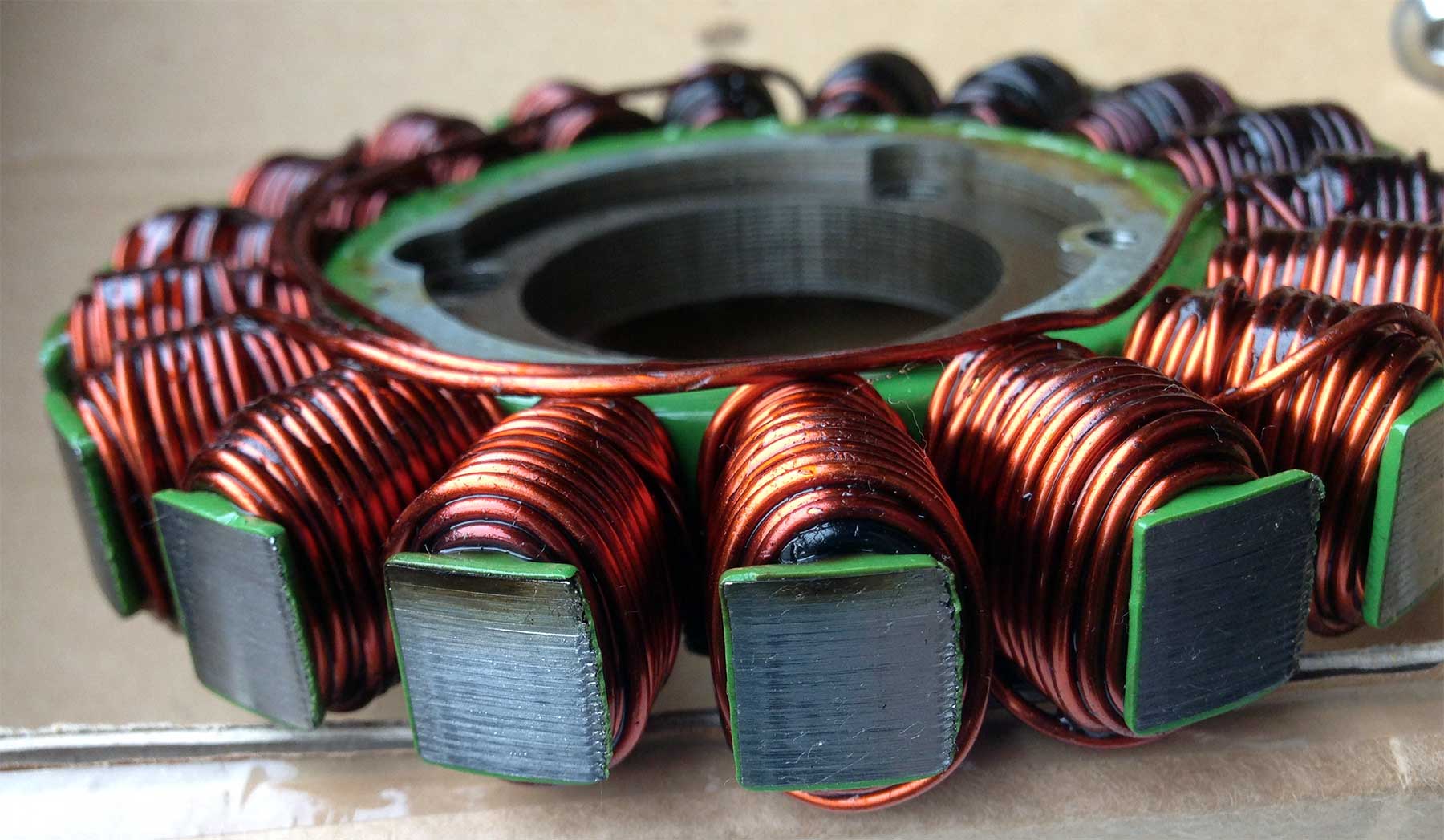

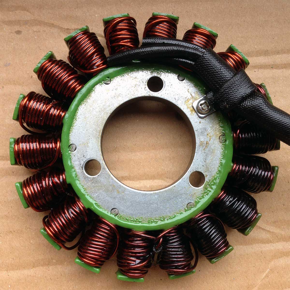

Habe mich heute noch mal an die Anleitung des Werkstatthandbuches gehalten und alles Schritt für Schritt durchgemessen.
Fazit: Der Stator hat einen Masseschluss. Und auch dieser ist erst knapp zwei Monate alt. Dieser hier ist das.
Sechs der 18 Windungen sehen etwas dunkler aus. Beim letzten Bild sieht man, dass an zwei blanken Flächen auch etwas warm geworden zu sein scheint.
Folgende Fragen ergeben sich bei mir jetzt:
Meint ihr, ich habe ein Chance mit dem gestzlichen Gewährleistungsanspruch mein Geld zurückzubekommen?
Kann man den Stator reparieren?
Liegt die "Schuld" hier alleine beim Stator, oder könnte auch irgendein anderes defektes Bauteil den Stator zerstört haben? Der Regler war ja eigentlich auch neu... Ungern möchte ich einen neuen Stator einbauen und nach zwei Monaten habe ich den gleichen Mist...

Denke mal das dein stator auch der billige war, passend zum Regler und das es einfach daran liegen wird. Also vernünftigen kaufen und gut ist ;)
