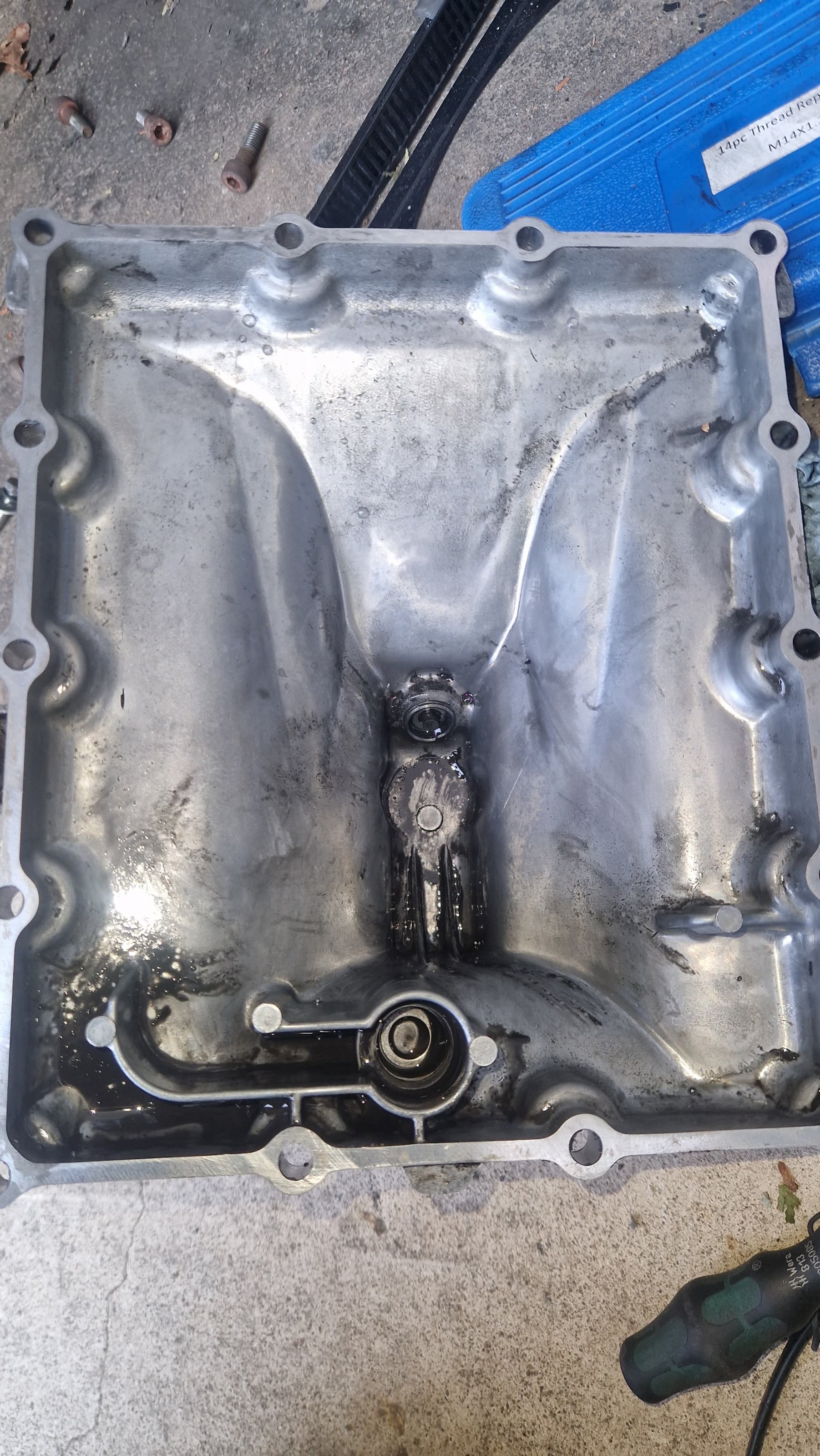

Sag mal, es spricht doch eigentlich nichts dagegen, wenn man den eindrehstift dran lässt?
Beim abbrechen besteht die Gefahr, dass dieser in der ölwanne bleibt und abbauen der wann ist recht aufwändig.
Der gewundeeinsatz ist auch ausreichend lang, sodass die ablasschraube den Stift nicht berührt.

Weiß nicht was passieren würde, wenn die Motorwärme auf den Draht einwirkt. Aus Erfahrung heraus brechen manche leicht an der Sollbruchstelle ab. Hinzu kommt, dass Späne vom Bohren und Gewindeschneiden ins Motorinnere gelangen können. Mir wäre dies zu Heikel und würde dies vernünftig reparieren. Unter anderem sind die Chancen höher, dass das Gewinde Rechtwinkelig zur Dichtfläche geschnitten ist.

Ja, sicher ist sicher. Ich bekomme den Stift nicjt gebrochen und werde die ölwanne deswegen abmachen und von innen ansehen. Dann auch direkt einen neuen helucpil rein und direkt mit gewinde Dichtung einkleben.
Der wird sich nicht brechen lassen, da der Einsatz so weit ins Gehäuse ragt, dass dieser sich verbiegt oder auseinander zieht, beim Versuch den Steg abzubrechen.

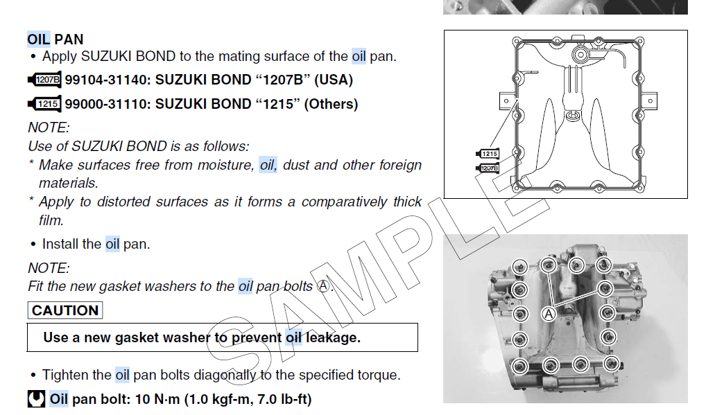

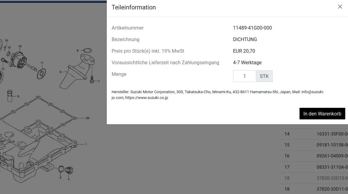

also es gibt wohl eine Dichtung, die ich für 20 Euro bestellt habe. dazu 8 Euro Versand versteht sich. Dichtmasse sollte auch morgen ankommen. Die Reparaturanleitung verstehe ich aber so, dass man Dichtmasse auf die Fläche auftragen soll und die kleinen Schrauben benötigen jeweils kleine Dichtscheiben. Verstehe ich das richtig?
Ich würde sonst am Gehäuse komplett entlang Dichtmasse dünn auftragen auf der Ober- und Unterseite und dann dazwischen die vollflächige Papierdichtung.
guter Plan, oder?
GSXR Knacker
GSXR Knacker
18.04.2018
2.985
Kreis Pforzheim
-GSXR 750 W/ FZ1
guter Plan, oder?
Jep, 14 Neue Dichtungsscheiben.

1 Die Dichtringe für die Schrauben kommen aber nicht zwichen Wanne und Motorblock sondern auf die Schrauben beim eindehen.
2 Paste nutzt man nur wenn die Wanne und der Block nicht mehr ganz eben sind ansonsten Nur die Papierdichtung die mit Öl bestrichen wird kurz vor dem Einbau.
Paste hat den großen Nachteil das sich kleine Stücke lösen können und den Filter verstopfen.
