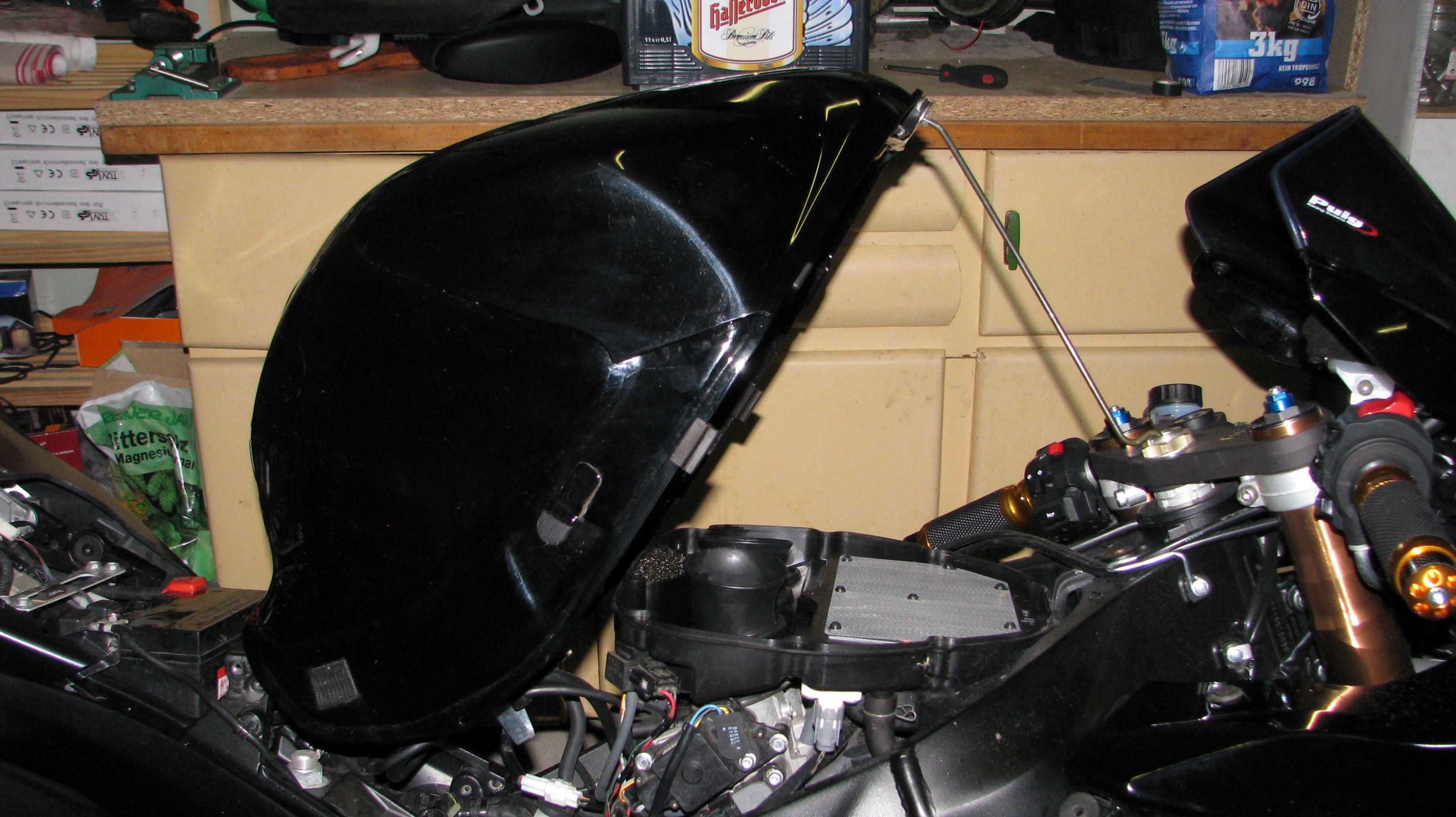

tank hochklappen, airbox schrauben lösen (rundrum und in der mitte) luftfilter wechseln. links und rechts hast du so kleine spreitznieten im rahmen, die raus, jetzt kommst du mit nem schraubenzieher durch die löcher an zwei schrauben, die löst du. dann nimmste ab was an der airbox so rumhängt und nimmst die airbox raus. jetzt kommste an die zündkerzen.
pass bei den spreiznieten auf, die verschwinden schnell im rahmen und werden nie mehr gesehn ;)
ölwechsel nehm ich persönlich immer die linke seitenverkleidung eben runter, is dann einfacher und man kommt besser an den ölfilter.

Sauber das hoert sich doch gut an also den tank komplett raus.
Ist es eigentlich schlimm wenn ich die Batterie abklemme???
Oder ist es nicht so schlimm wie beim Auto?
:D

Ne Tank brauchst net komplett ausbauen, ist einfacher wenn du es machst aber net nötig. Batterei kannst abklemmen,, passiert nichts ausser das du die Uhr wieder einstellen musst ;) .

brauchst den tank nicht komplett rausnehmen, hat jeder so seine vorlieben, du kannst den auch mit der stange in deinem heck einfach hochstellen, so mach ich das immer. zündkerzen und luftfilter ist jetzt nicht so fummelig das der tank im weg ist.

Ach so dachte wegen los schrauben vom Tank habe heute mal geschaut da waren ja 4 Schrauben am Sitz und einer am "Lenkkopflager". Aber gut geht also auch so und die Stange???Wie befestige ich die???

Die kannst am Tank einhängen, da ist ne art Lasche und am Rahmen, so das sie dir nicht im Weg umgeht beim Arbeiten.

Okay muss ich mir mal live anschauen kann mir das nur halb vorstellen.Aber ich guck mir das mal am Wochende an.

erklärt sich alles von selbst, einfach tank oben losschrauben und drunterschauen, dann ist alles klar :)

??? Ich mach die Stange bei mir in das Schraubenloch, ... wer noch! ^^
