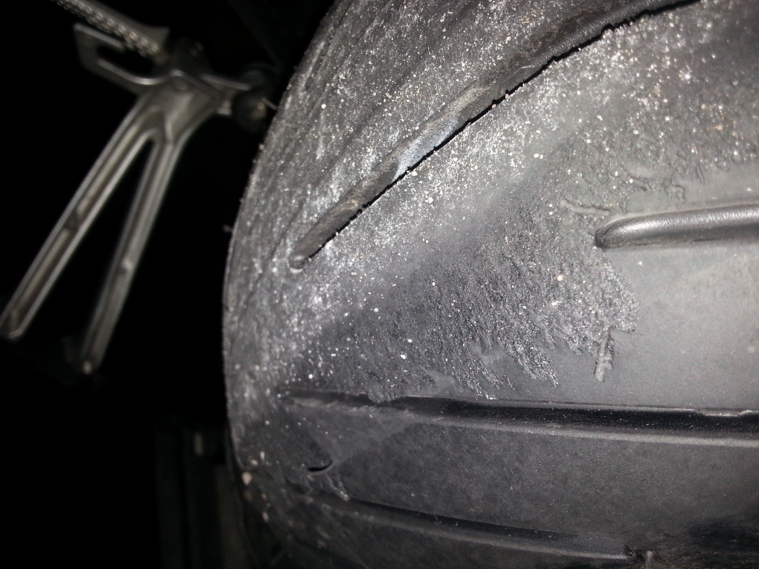

Allerdings hat seit dem der Reifen genau im Übergang zur äußeren karkasse so Gummi Ablagerungen. Die kann ich auch abknibbeln und darunter sieht der Reifen gut aus, kann man den Reifen mit Schleifpapier bearbeiten? Dadurch ist er jetzt leider sehr schmierig genau im Übergang.

Klar kannst du den Reifen fein schmegeln, mache ich auch fein bei neuen Reifen, da diese mir zu rutschig sind und mir sonst das vertrauen ins Rad fehlt :)

Neue Reifen sind mit einer Silikonschicht überzogen, damit sie bei der Lagerung nicht so schnell altern.
Die Schicht ist bei deinem Burnout anscheinend leicht geschmolzen ... mehr ist da nicht passiert.
wie Ralph schon sagt, den reifen mal locker einfahren und die Sache ist durch ^^
Wenn du dem Braten nicht traust, kannst du auch mal mit Bremsenreiniger drübergehen ... hab ich früher auch gemacht, inzwischen fahre ich die Dinger allerdings einfach ein

Was den Reifen angeht, schliesse ich mich den Vorrednern an.
Die ersten 50 Kilometern locker angehen lassen.
Dann geht das schon.

Reifen ist übrigens wieder fast glatt, hab euren Rat beherzigt und bin einfach paar kurven gefahren ;)
