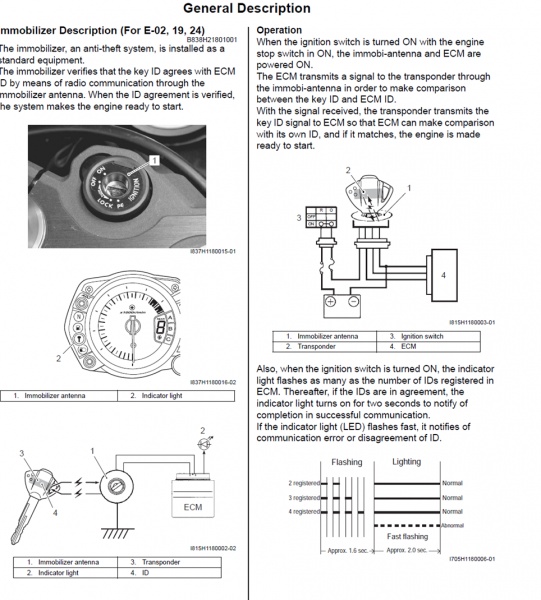

Oben in dem Auszug aus dem Werkstatthandbuch wird ja beschrieben, das angezeigt wird wieviele Schlüssel das ECM kennt...in meinem Fall dürfte der nur einen kennen oder?

Joa, also das ist schon ein Argument, weil wenn der Schlüssel verloren geht, dann brauchst du ein neues Steuergerät + Schlüsselsatz. Kostet bestimmt so um die 2000 Euro.
Dein Moped wurde sicher mit zwei Schlüsseln ausgeliefert und einer ist irgendwo mal verloren gegangen, also wird es wohl auch zwei Schlüssel kennen.
