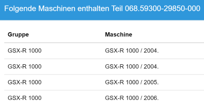

ich habe bei einem Anbieter die Info gefunden, die Bremskolbendichtungen, für die Sättel vorne, der GSXR 1000 K4, K5, K6 seien gleich.
So entfernt, sehen sie mal gleich aus, aber ich konnte das nicht weiter zertifizieren.
Beim After Market Anbieter ist die K4 nicht drin !
59300-29850-000 - Die Originalen ca 86€ für eine Seite.
mvh-racing / Ebay / Amazon - All-Balls 18 -3106 - After Market, nur ca. 36@ für zwei Seiten.
Amazon.de : 18 -3106 - Zurzeit aktueller Link
Wenn das passen würde, wäre schon eine erhebliche Ersparnis.
Diese Bremssättel sind auch noch an anderen Marken verbaut, z.B. Kawa.
Falls jemand die Modelle weiß, pitte posten !
Was 068. soll weiß ich nicht, daher, etwas suspekt.

Das würde mich insofern wundern, als dass dann die K3 auch mit dabei sein müsste, oder?
K3-4 ist ja ein Modell, K5-6 das nächste, erheblich veränderte. Wieso die innerhalb eines Modell updaten sollten und das dann beim nächsten signifikanten Modellupdate beibehalten wird, erscheint mir zumindest fraglich.
Vielleicht mal bei Suzuki direkt nachfragen?

heute kommen After Market Dichtungen für die Bremskolben der K5, K6, ob die in die K4 passen ?
Die K3 hat vorne 6 Kolben Sättel ; die K4, 4 Kolben Sättel.
Die K4 hat einen 27mm und einen 32mm Kolben vorne, hinten muss ich mal schauen, ob die von vorne auch hinten passen.
Die Engländer bieten einen kompletten Reparatursatz für zwei Zangen für ungefähr 160€ an, mit Kolben.
Gut, das beschädigte Kolben wohl eher die Ausnahme sind, ärgerlich aber wenn einer dann doch beschädigt ist.
Wobei es halt sehr hilfreich wäre, Kolben und Dichtringe, verschiedenen Modelle, oder auch Marken, einfacher zuordnen zu können.

Yep, also, die Dichtungen und damit auch die Kolben der K5, K6, sind etwas kleiner als die der K4.
