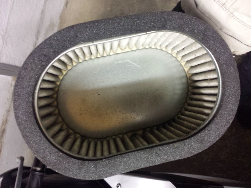

Was mich etwas stutzig macht ist der Luftfilter. Der ist etwas gelblich. Unten ist ja so eine Schaumstoffablage dran. die war leicht Ölig. Ach, da fällt mir nochwas ein. Die Airbox sitzt nicht am Rahmen. Ist mir nur aufgefallen. Da sind so ca 5 mm Luft. Dann kommt ein dünner Schaumstoff, dann die Box. Ich kann also von oben zwischen Rahmen und Box durch schauen. Soll das so?

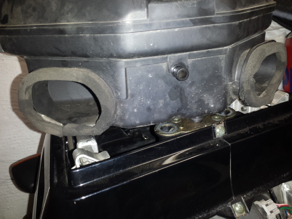

Ich hab den Luftfilterkasten ausgebaut, die Zündkerzen kontrolliert, alle Verbindungen kontrolliert, den Anlasser getestet und die Züge nachgesehen.

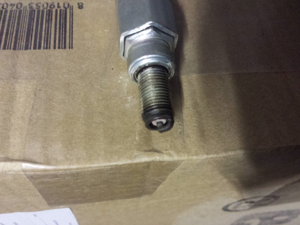

Die Züge sind ok, der Choke bewegt sich frei, die Kerzen sind auch okay denke ich.

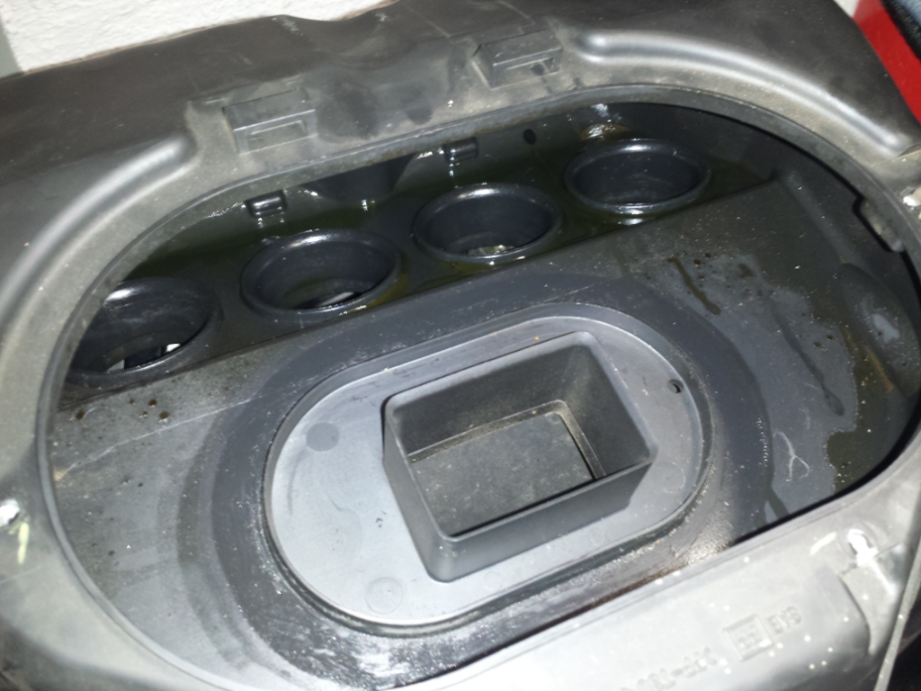

Sorgen macht mir der Luftfilter. Und die Flüssigkeit im Kasten. Beim probieren des Anlassers spritzte ein wenig Treibstoff aus dem Ansaugrohr. Wenn das immer so ist, dann hab ich ne Erklärung für den feuchten Kasten. Ist nur die Frage ob es normal ist. Das Motorrad sprang auch an. Also arbeitete der Anlasser gut. Aber heute ist es auch relativ warm. Leider konnte ich nicht fahren. Sturm, Regen und keine Zeit. :D Ist nach dem Zusammenbau sofort angesprungen.

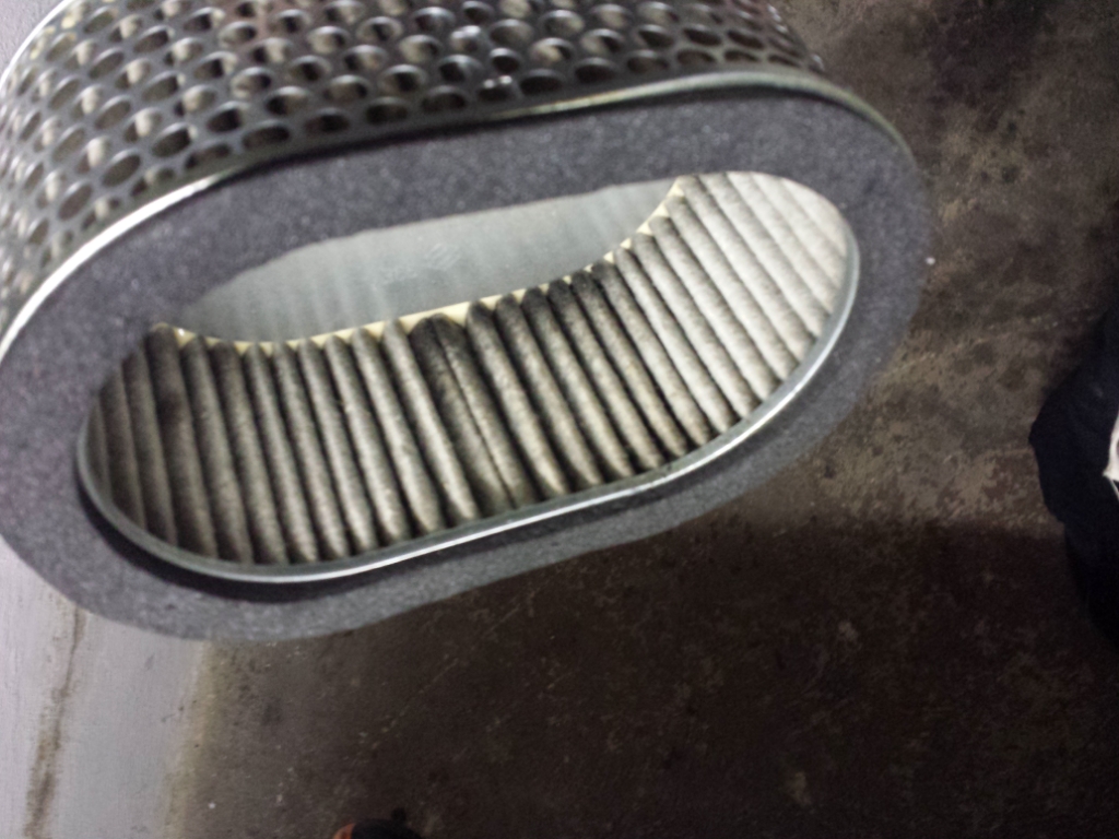

Sollte ich den Luftfilter wechseln oder geht der noch so?

Mhh... Treibstoff im Luftfilterkasten kenne ich nur von der Sekundäreinspritzung der Kawasaki ZX6RR aus 2003/4. Die hatte dafür aber auch ne eigene Einspritzbrücke, die genau dafür sorgte. Und die Menge, die du da im Kasten liegen hast, bewegt mich jetzt nicht unbedingt dazu, es als normal zu empfinden.
Wo genau kam der Treibstoff her? Kurbelwellenentlüftung? Ansauglöcher Ram Air? Von den Sutzen die zur Einspritzbrücke führen (was das einzige halbwegs erklärbare wäre, zuviel Orgeln --> zu viel unverbrannter Sprit der nach oben gepustet wird irgendwie sowas).

Es kann auch ein Kontaktproblem am Anlasserknopf am Lenkerelement sein. Beim Anlasser verschleißen in der Regel nur die Kohleschleifer, die kosten 15 Euro und sind leicht aus und einzubauen, den zerlegten Anlasser innen schön vom Kohlestaub säubern, und der zieht wieder besser wie neu. Bei einem gebrauchten weißt Du nicht ob der das gleiche Problem hat. Hier ein Link zum Ersatzteil für die Modelle V/W/X schau dirs mal an: https://www.bike-parts-suz.de/suzuk...LEKTRIK/ANLASSER-MODEL-V-W-X-/6/752851/E/1681 Man kann aber auch beim Freundlichen nachfragen damit Du von dem die richtigen Kohleschleifer erhälst.
Der Lufi-Kasten ist in der Tat etwas gefüllt, hier nimm mal eine Fingerprobe und zerreibe es zwischen den Fingern und riech auch dran, damit Du erkennst ob es sich um reines Benzin handelt was von der Beschleunigerpumpe herrühren kann des Vergasers, ich gehe mal davon aus dass er eine hat, ist das der BDSR36? Oder wenn die Flüssigkeit ölig ist, dass es aus dem Motorgehäuseentlüftungsschlauch stammt. Auf jedenfall den Lufi-Kasten innen gut säubern, es kann ja auch sein dass die Brühe schon jahre alt ist. Auf dem Foto kann ich leider nicht erkennen wo der Entlüftungsschlauch in den Lufi-Kasten mündet.
Der Luftfilter sollte erneuert werden.
Das Kerzenbild ist gut, sollten aber gegen Iridiums ausgetaucht werden, die halten gut 25 000km und mehr.

Also wenn du den Luftfilter runter hast siehst du direkt zu den Drosselklappen die auf dem Vergaser liegen.
Wenn du den Motor startest wirst du sehen wie der Treibstoff eingespritzt wird und über die Drosselklappen mit Luft vermischt wird bevor das Gemisch in den Brennraum gelangt.
Ich habe mal mit Druckluft da reingepustet da ist mir auch gleich der Treibstoff entgegen gekommen.
Zum Kerzenbild: dieses ist nicht normal wie du gedacht hast
ich habe dir einen Link beigelegt, da kannst genau schauen was die Ursachen sind zu jeden Kerzenbild.
So wie ich dein Foto interpretiert habe ist der Belag samtigschwarz (Ruß) und nun lies dir die Beschreibung dazu passt sehr gut wie ich finde
Der Luftfilterkasten hat links ein Gumminipperl um eben die geringen Treibstoffmengen und Kondenzwasser aufzufangen.
Wisch das alles ab nimm einen neuen Filter und beobachte das einfach nochmal.
