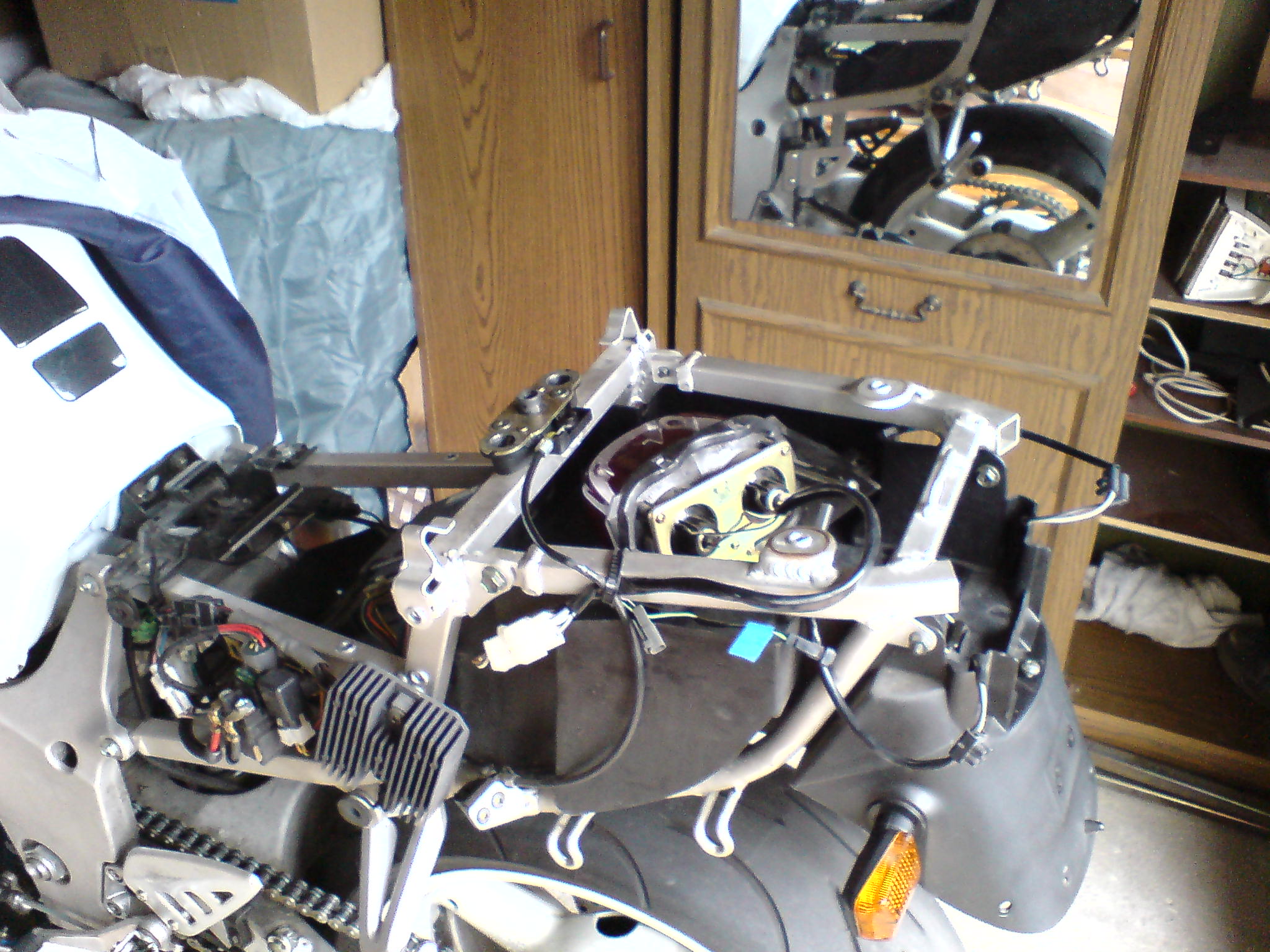

Also endlich habe ich wieder Zeit gefunden in die Garage zu gehen und mit dem Umbau an zu fangen, eins davon ist die HUV :

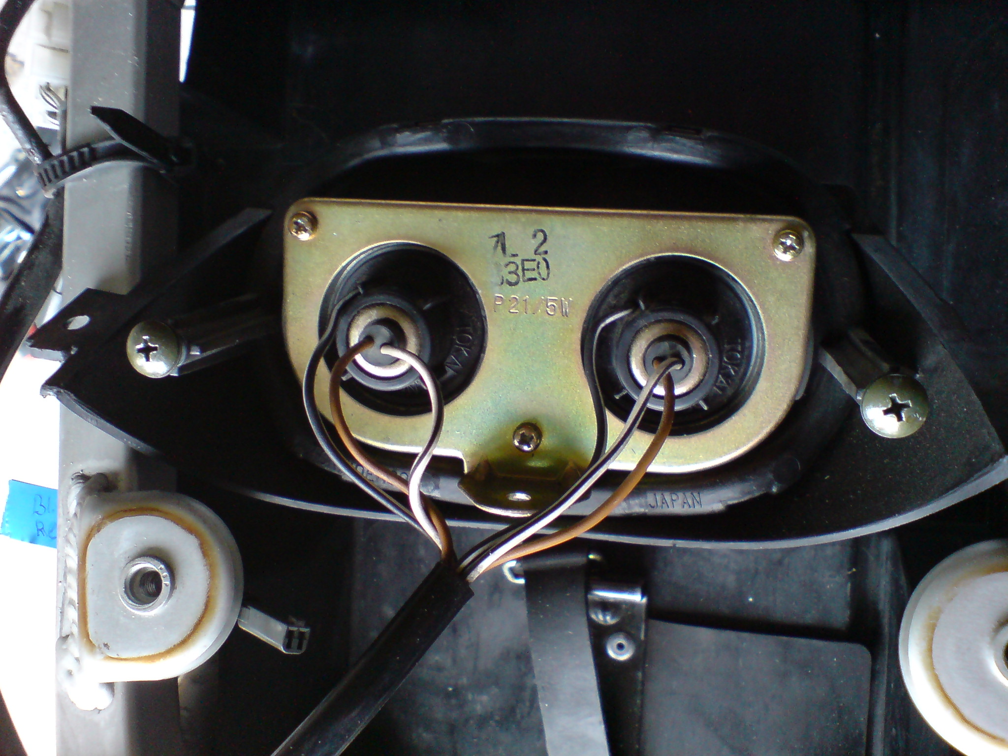

Ich habe jeweils an der Rückleuchte 3 kabel, also : 2 braune, 2 schwarz/weise , und 2 Weiß/schwarze .Ich glaube sie sind für die : Nummerschildbeleuchtung, standlicht, und bremsen ,,,nun weis ich nicht welcher wohin gehört ???? hat einer/eine von den Freaks vlt. Ahnung ??

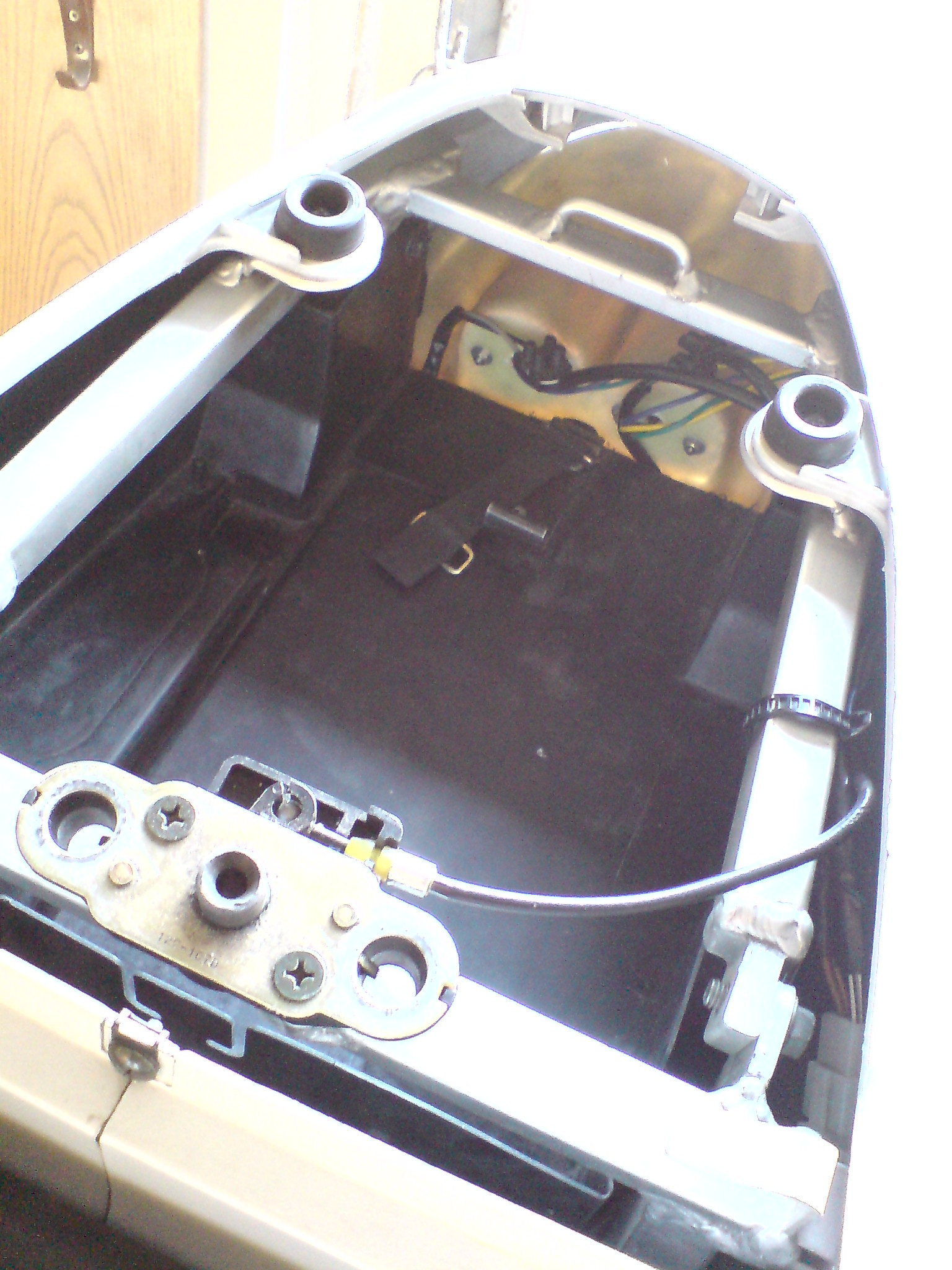

next Problem: bei Huv sind ja auch 6 kabeln in :2 grün 2 blau und 2 gelb, wofür einzelne stehen weis ich auch nicht ,und bevor ich falsche kabel verbinde,wollte ich euch fragen, Huv haben ja schon mehrere eingebaut....
Ich könnte einzelne Kabel von Originalen rausnehmen und schauen was erlischt, aber die Stecker sind echt blöd gebaut und es gibt bestimmt bessere Methoden. Vielleicht steht es im Werkhandbuch den ich leider noch nicht bekommen habe ( keine Zeit es abzuholen :( ) ......

Na mit deinen 2x3 kabeln am Rücklicht liegst du schon mal richtig.
Zum testen was wofür ist mach dir doch einfach ein kabel dazwischen,dann brauchste den stecker nicht immer abziehen.
Und ne Anleitung dazu wirste doch nicht brauchen,kabel verbinden,schauen was geht und was nicht geht,evtl.umklemmen fertig ;)

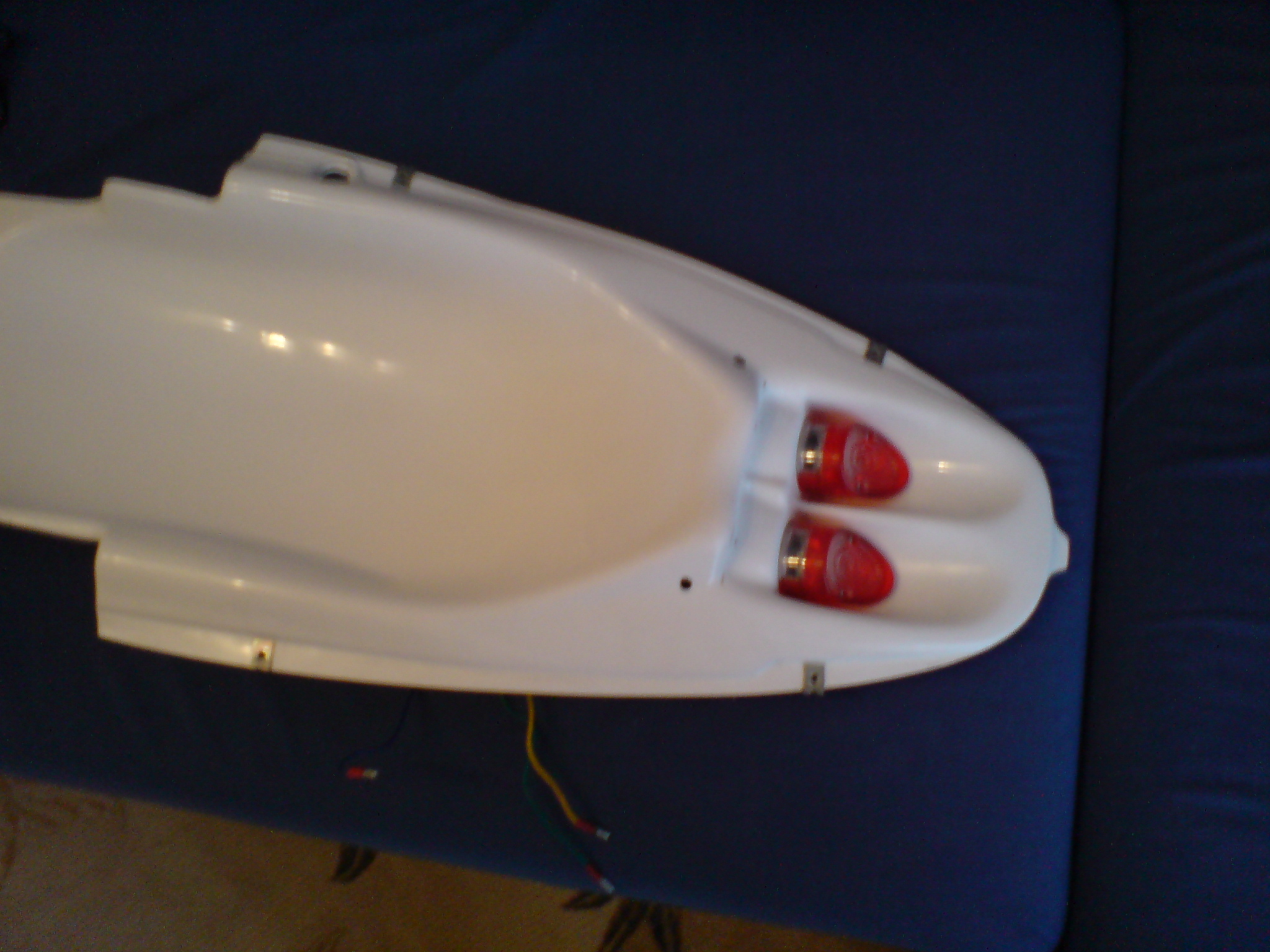

Also habe endlich mal Time gefunden für mein HUV, wollte es über Winter machen, aber so viel Stress gehabt wie Autounfall und soo ...muesste erst meine Dose zum fahren bringen, das heisst rahmenteile bei toyota kaufen ,karossorieteile besorgen....alles spachteln ...grundieren.,. lackieren und so weiter ......jetzt zu HUV

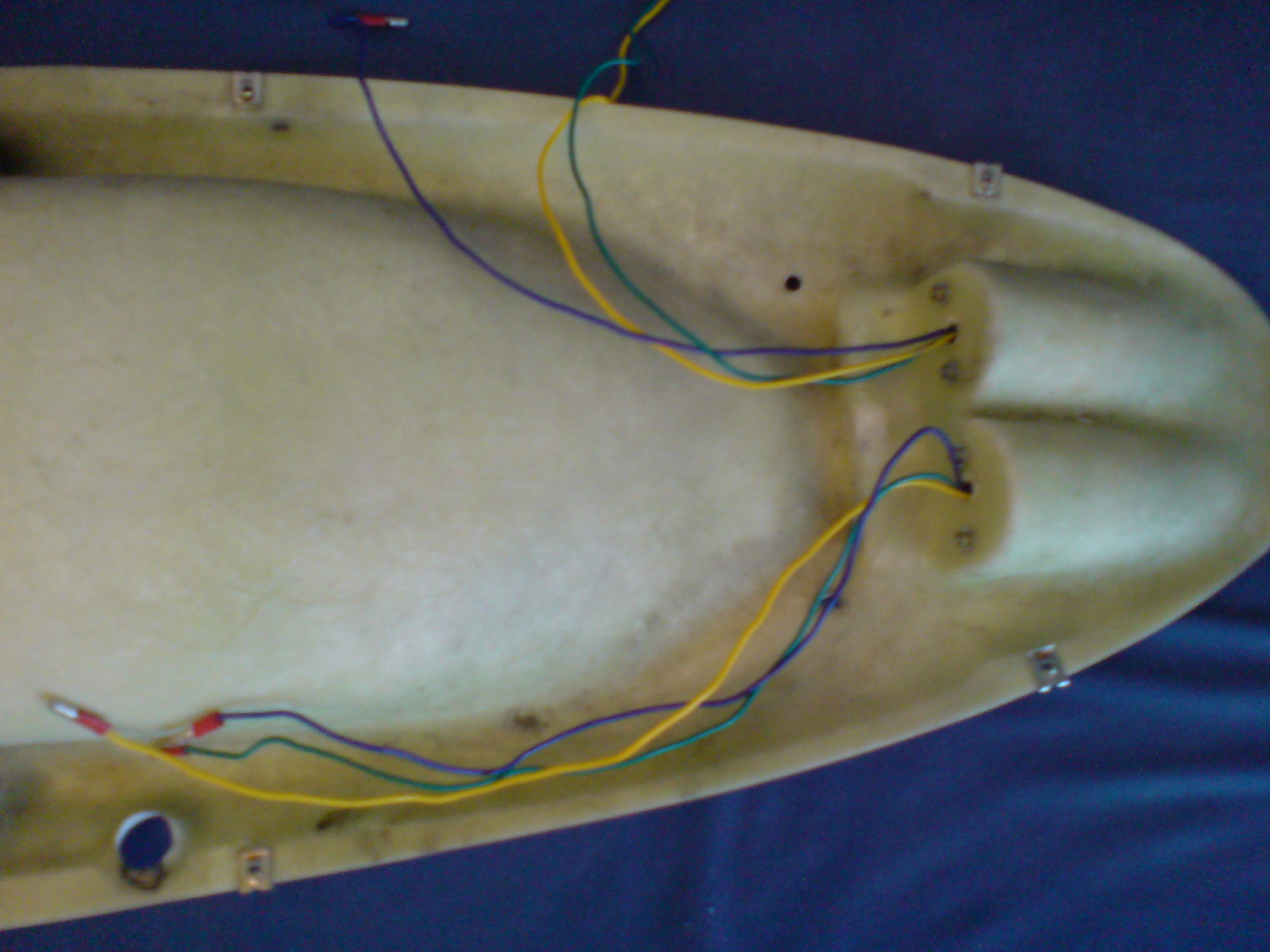

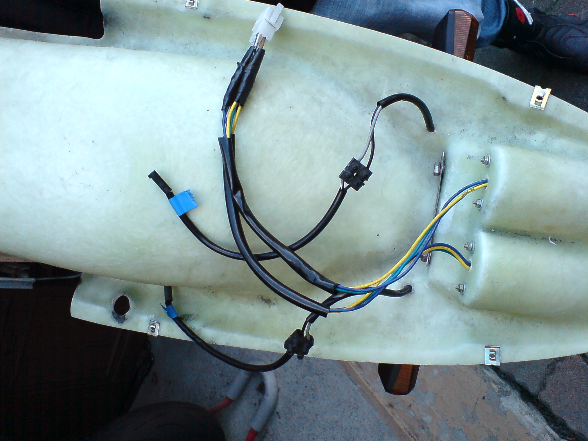

also mit 6 kabeln war eigentlich leicht habe bei original Licht alle nacheinander rausgezogen aus dem Stecker und gekuckt wo wat ist, und die Led kabeln am HUV habe ich an eine 12 V batterie zu Hause ausprobiert
so sind die geordnet :
original:
Schwarz-Weiß = masse
Weiß-Schwarz = bremslicht
Braun = standlicht
( 3 X je 2 kabeln )
Huv-LED:
Grün = masse
Gelb = standlicht
Blau = bremslicht
(3 X je 2 kabeln )

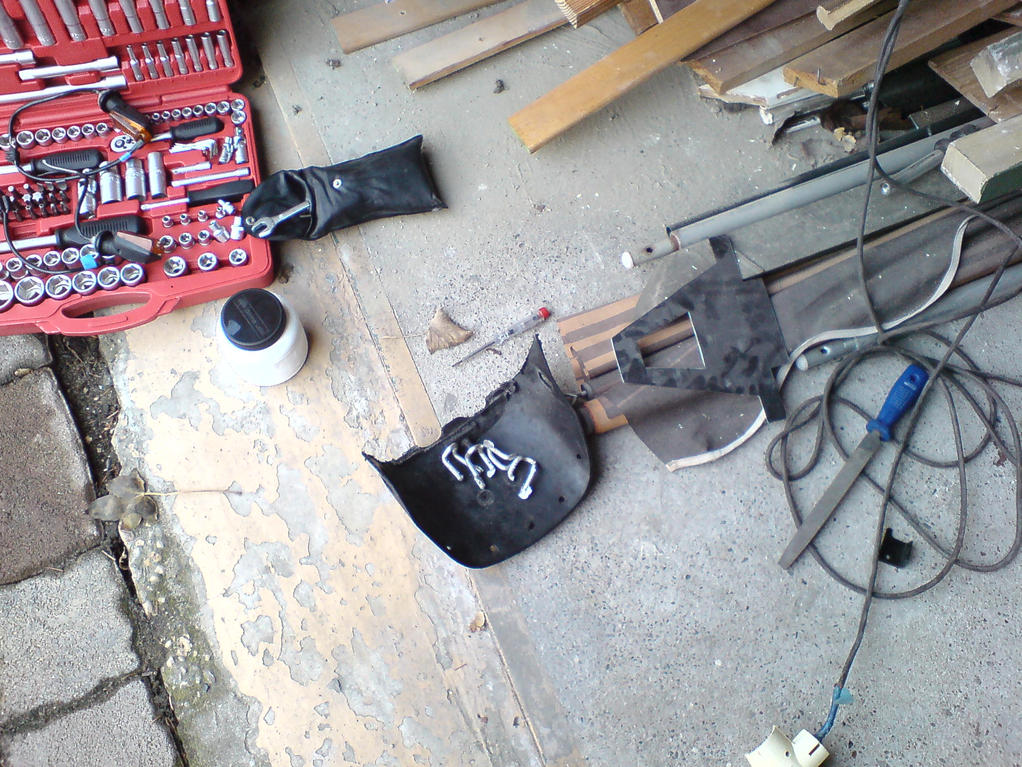

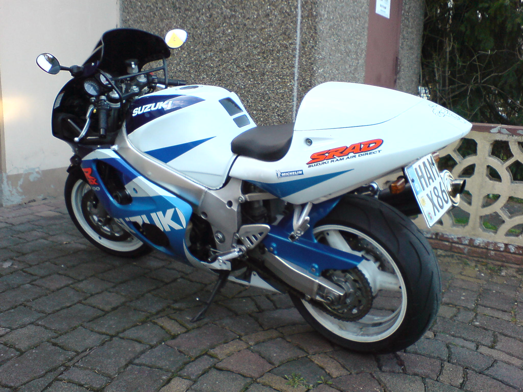

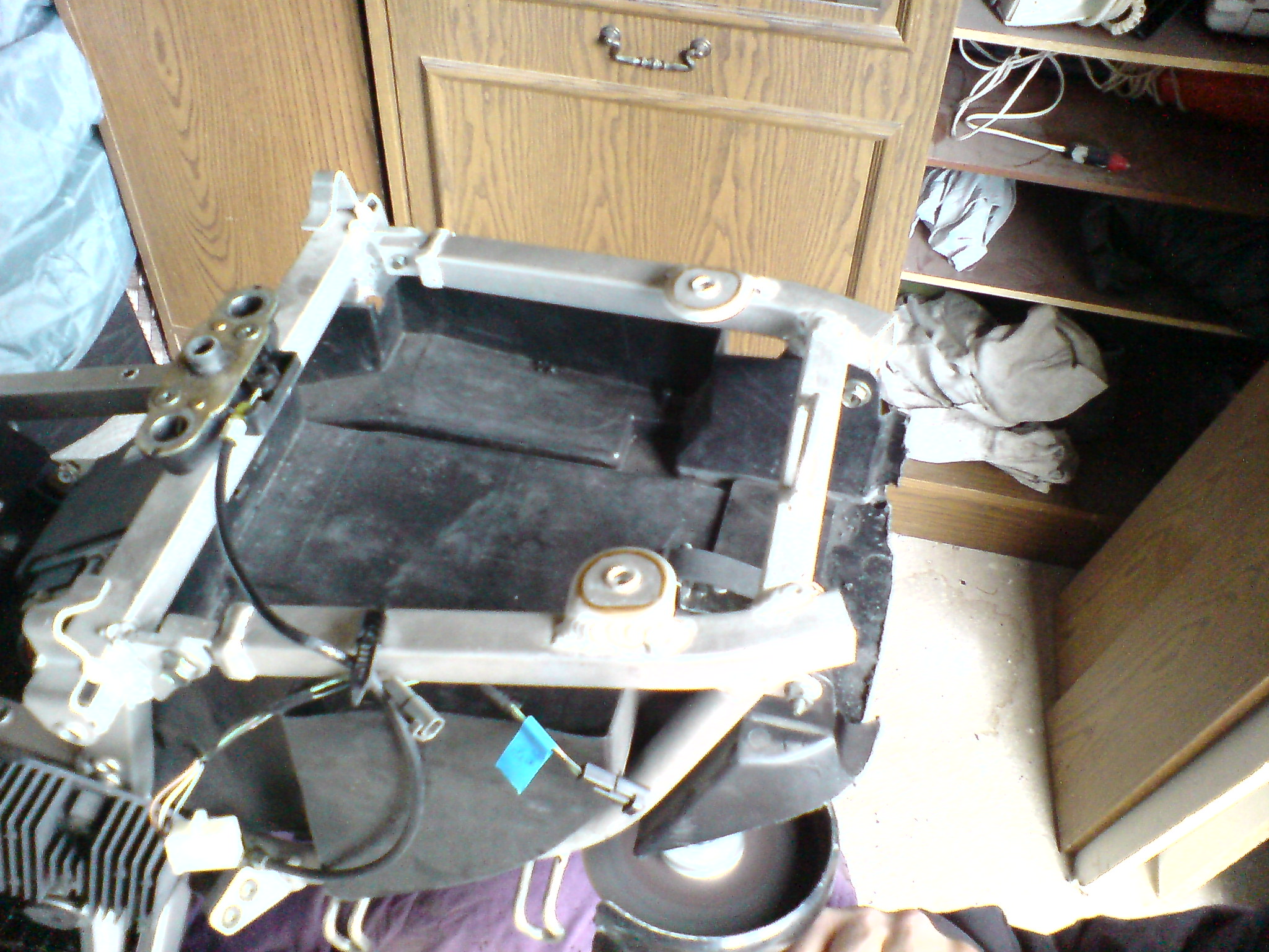

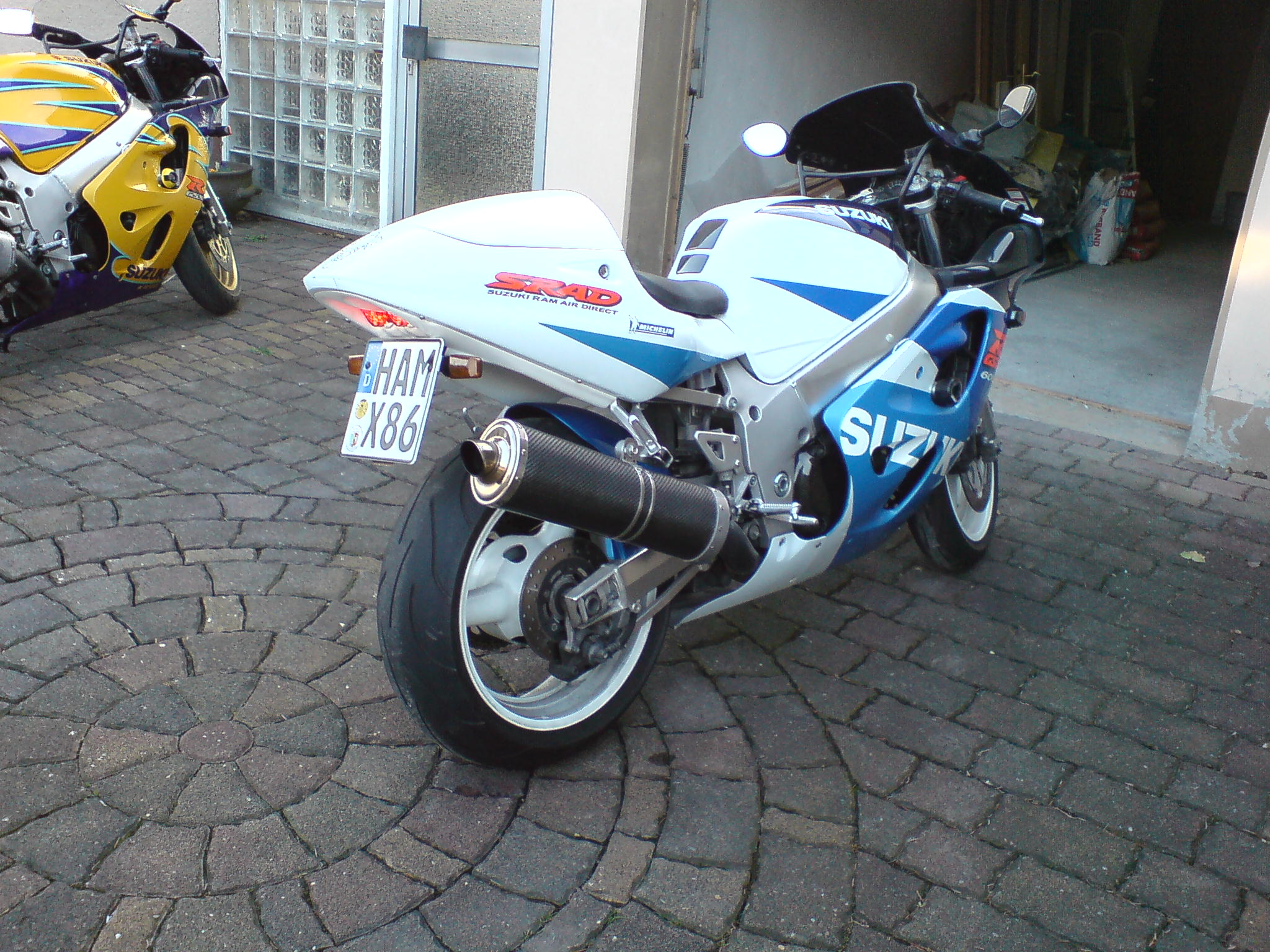

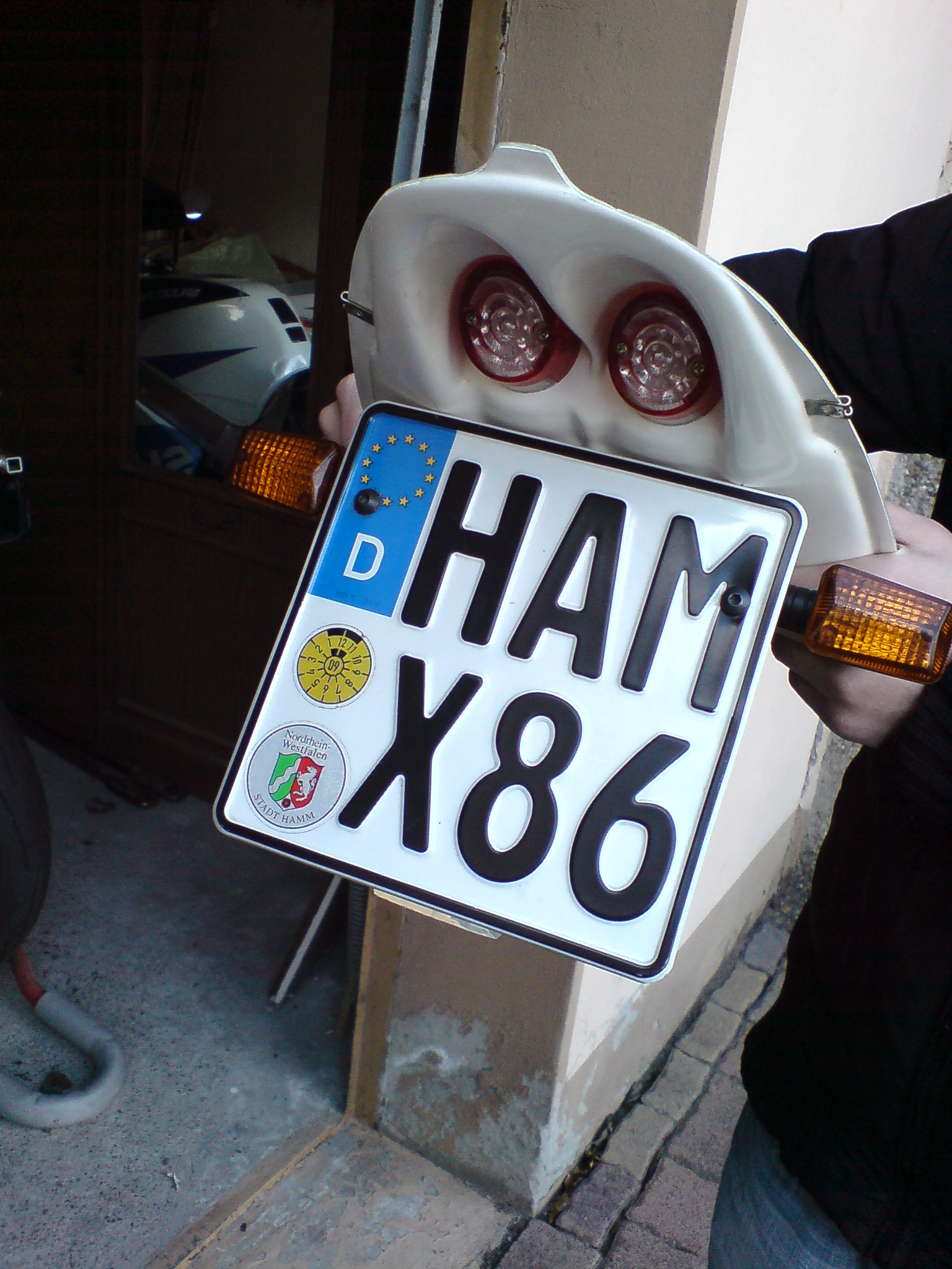

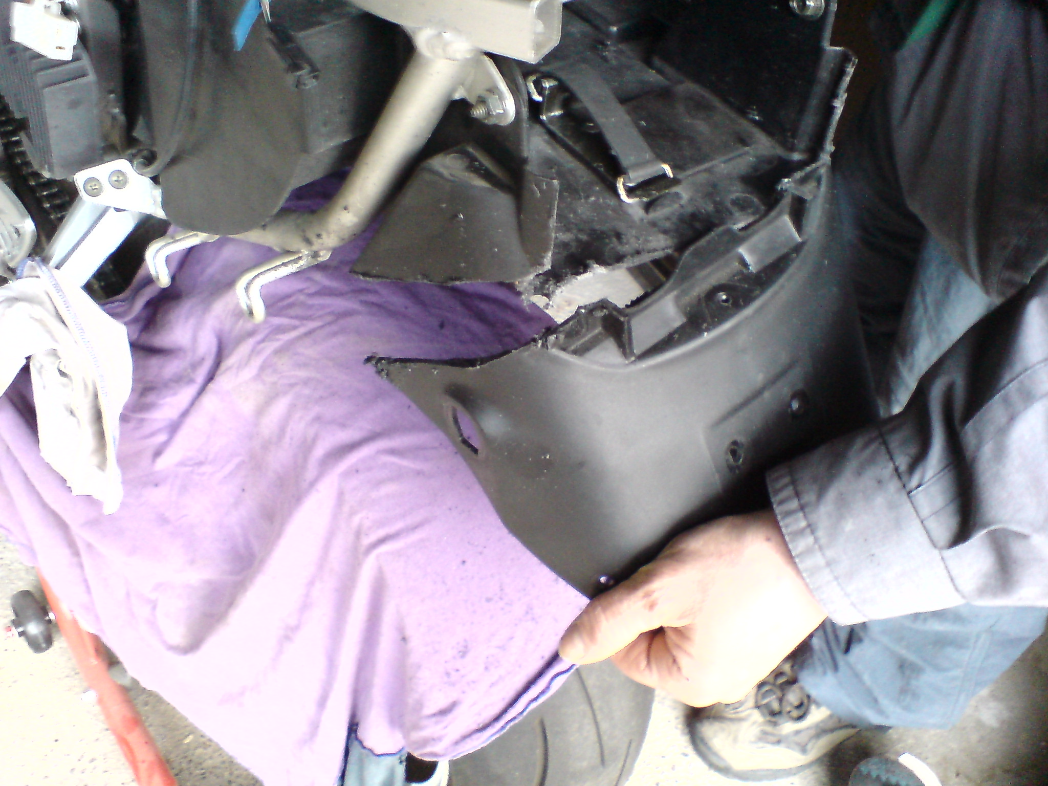

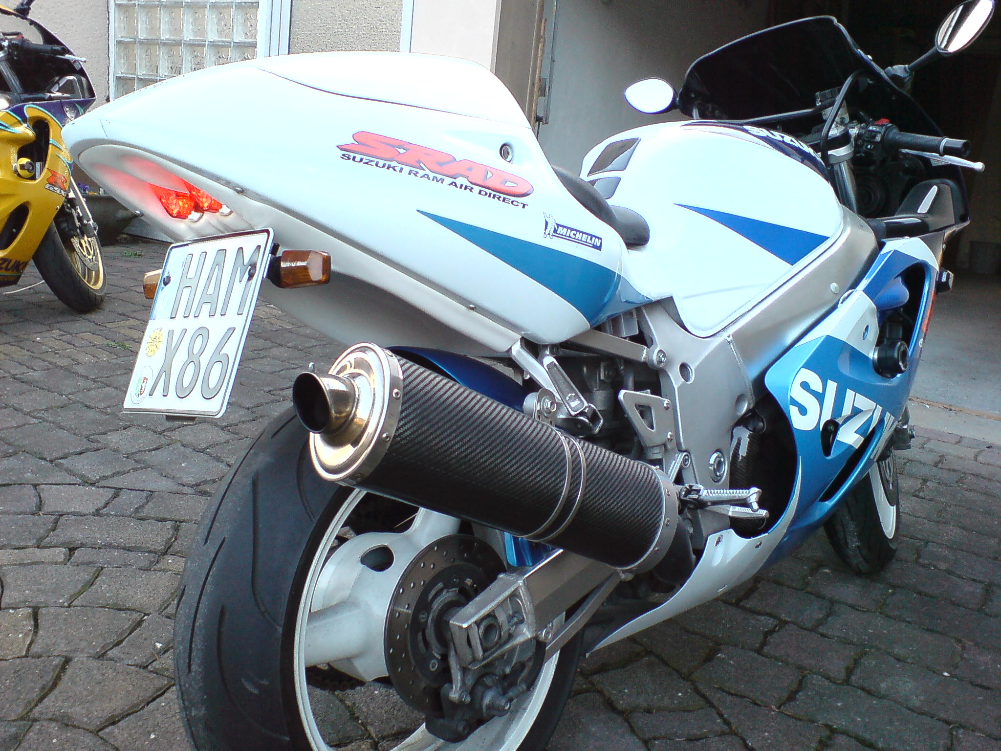

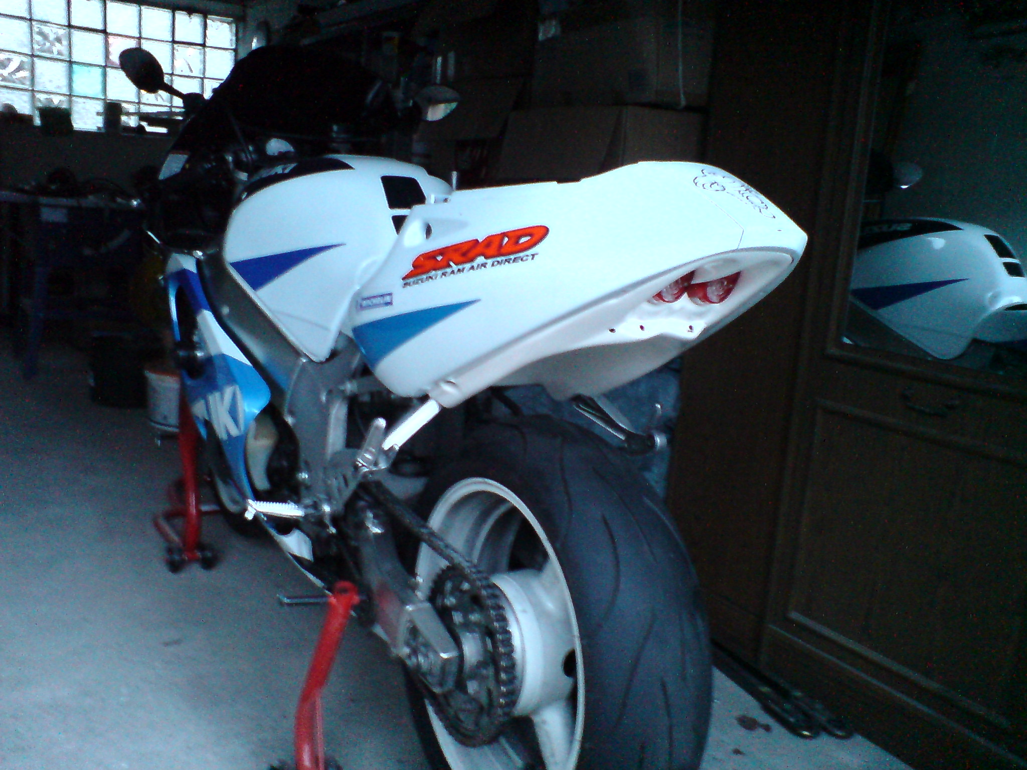

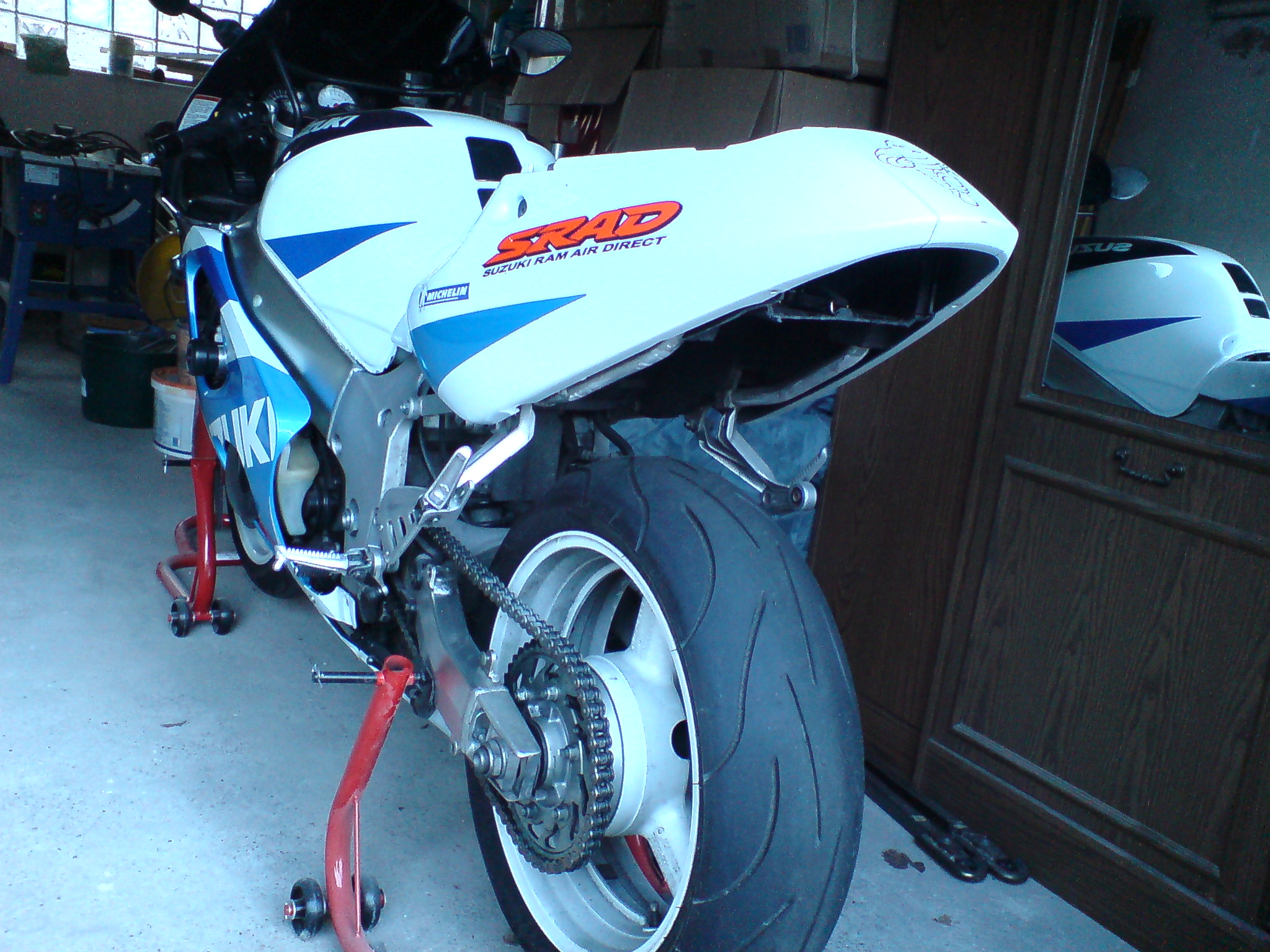

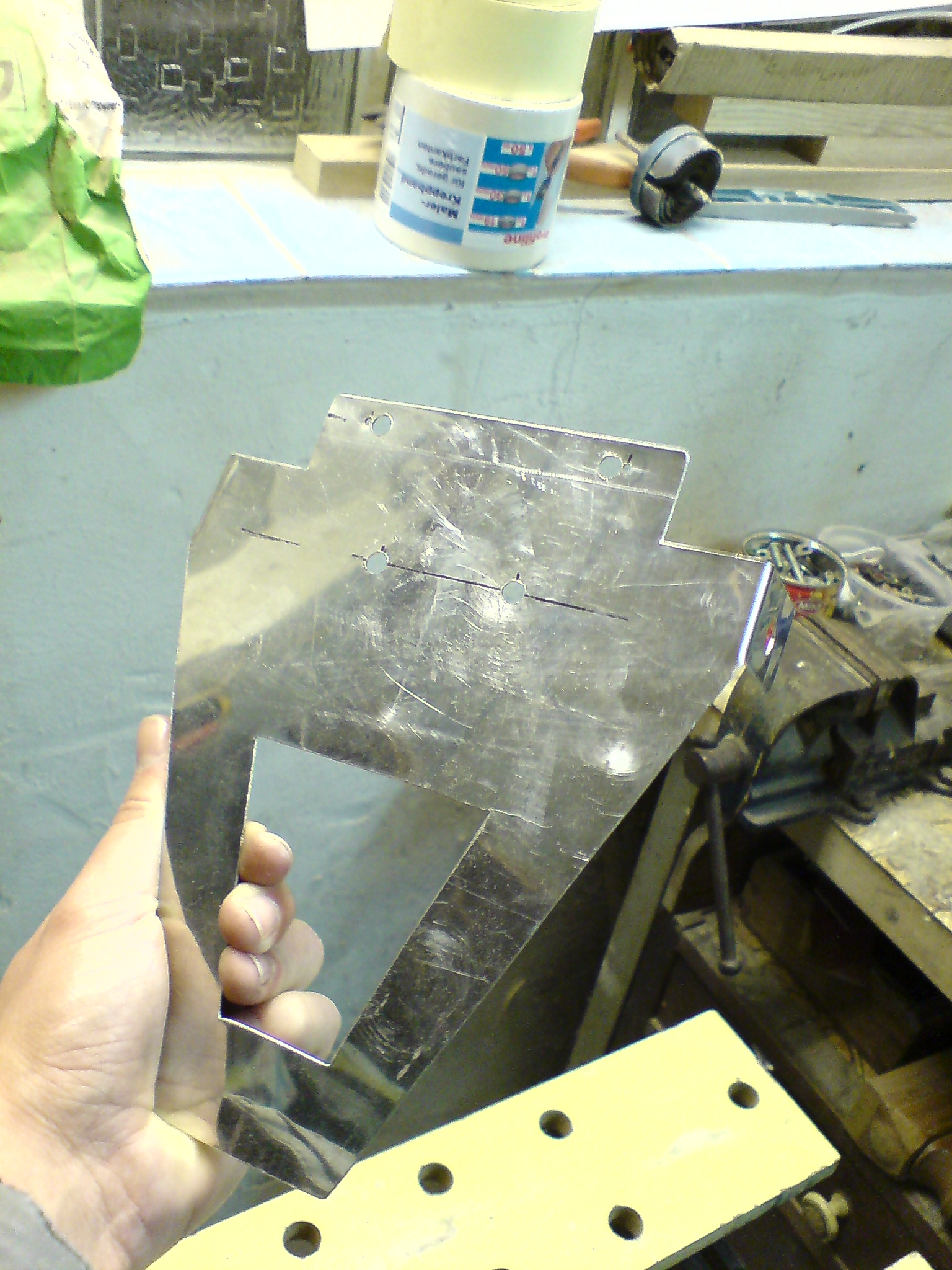

So jetzt ist es FERTIG (leider Fotos in HANDY_qualität)..... habe es in ca. 5 stunden gemacht.
Am einem Abend alles mit dem Flex abgeschnitten ( Plastik , Aluhacken), und Nummerschield fertiggebogen. :D
Und heute mit Hilfe von " le_Grand " alles zusammengeschraubt und angepasst..... :cool:

Ich kann mir nicht helfen, aber immer wenn ich ne HUV seh, denk ich dass das Heck noch ein wenig dicker wird. Nichts für mich. Vielleicht liegts auch an der weißen Farbe.
Aber sonst siehts ganz gut aus! ;)
Also ich finde das durch HUV das Heck SPITZER aussieht, naja, geschmackssache !! :püh
