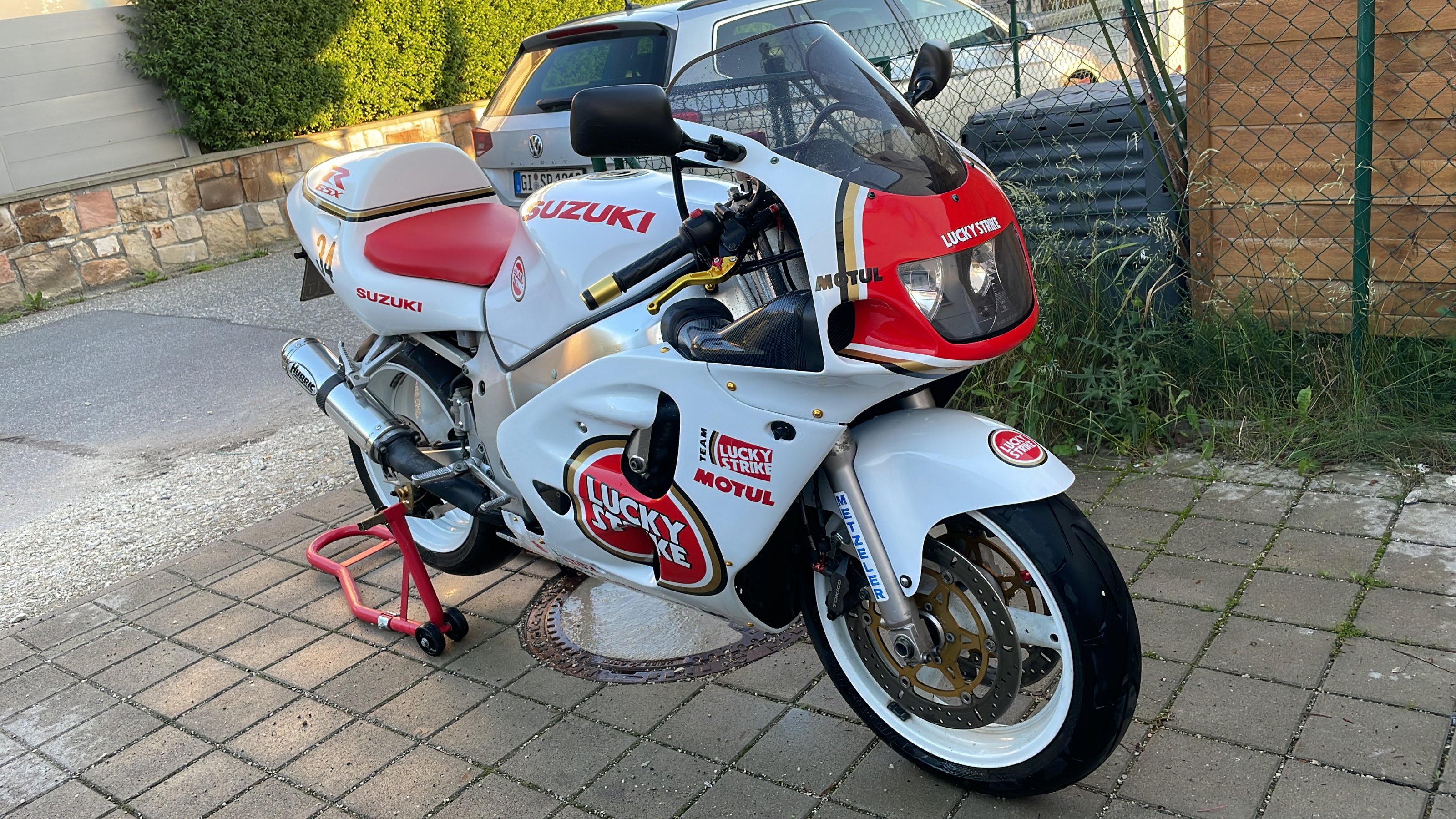

Hallo Freunde
Ich hoffe hier kann mir einer weiter helfen da ich schon eine Weile gesucht habe . Ich habe das Problem das mein Moped in standgas ausgeht . Stelle ich das standgas nur leicht höher neigt sie dazu dann schlagartig höher zu drehen . Während der Fahrt ist alles normal und sie nimmt Gas gut an . Vergaser wurden Synchronisiert und sollten eigentlich passen 🤷🏼‍♂️. Bezinpumpe und Düsen eventuell schlecht ? Wäre cool wenn es da ein schrauber gibt der das problem kennt . Vielen Dank im Voraus . Grüße Helge
