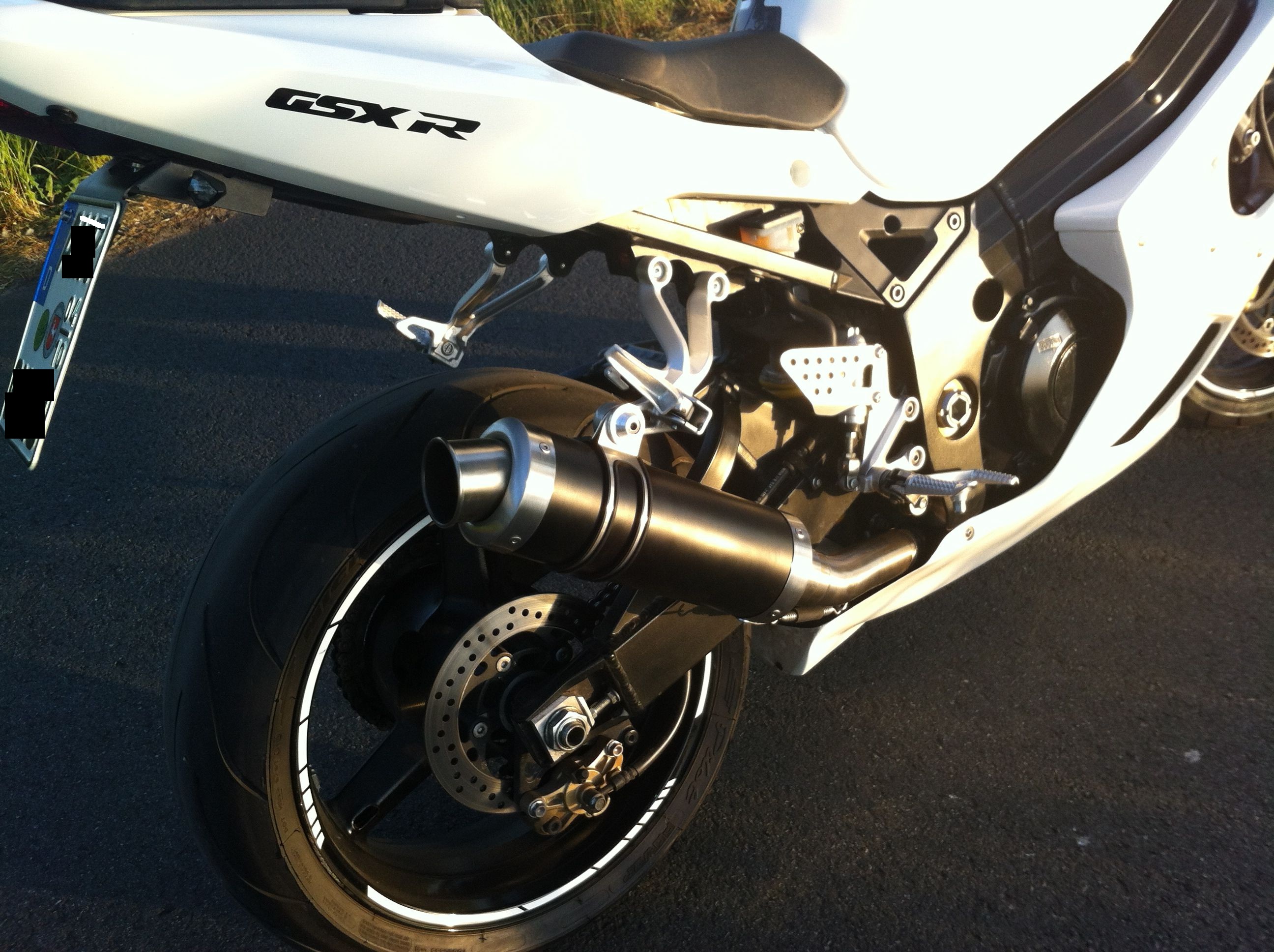

Ist ne Anleitung dabei. Hatte sie auch erst nicht verstanden :-D was das da für Seilzüge sind!
Ist aber wirklich alles kein Problem. Ansonsten kannsten den Motor samt Züge immer noch rausschmeißen
Chrisr.666
03.04.2013
22
Trabelsdorf
-Gsxr 1000, K3
Ok! Super:-) Welchen Topf hast du montiert?
Chrisr.666
03.04.2013
22
Trabelsdorf
-Gsxr 1000, K3
Cool:-) Sieht gut aus! Sehe gerade du hast auch nen anderen Kennzeichenhalter montiert...ich mach mich heute drüber! Den alten kann man ja komplett demontieren und hat dann Fläche für den neuen, oder?
futumaster
futumaster
15.11.2011
72
Aurich
Kein Plan, das war schon :-) denke aber schon
