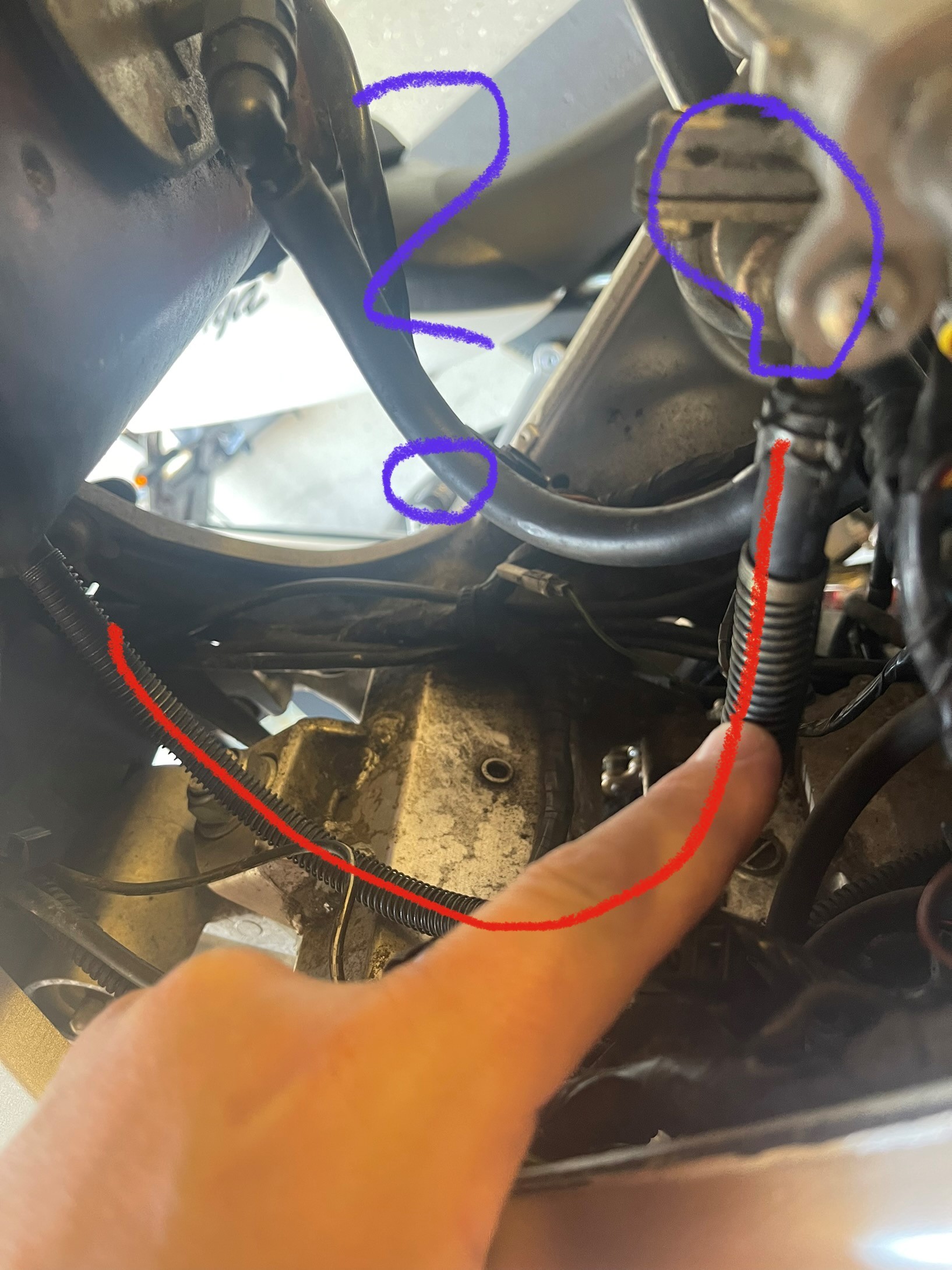

Bild 1 Kraftstoffversorgung: Schlauch "Druckseite hinter automatischem Kraftstoffhahn": Ohne Start kommt nichts, wenn ich starte, schießt Benzin durch den Schlauch Richtung Einspritzbrücke (Schlauch in Rot hatte ich abgezogen). Erscheint mir logisch und normal oder?
Öffne ich die Drosselklappen (per Hand oder mit Gaszug), sehe ich schon optisch, dass beim Anlassen hinter den Einspritzdüsen selten bis einmal, ganz kurz, ein Minischuss Kraftstoff eingespritzt wird. Beim weiteren Orgeln/Anlassen jedoch nicht mehr, es spritzt dann kein Kraftstoff beim Anlassen ein. Auch Batterie gebrückt, nach langem orgeln kein Tropfen Kraftstoff. Man merkt das sie will, ab und zu kommt zu einer Zündung (Wahrscheinlich wegen dem Minischuss zu Beginn). Sorry ich kann es nicht besser erklären.
Meine Diagnose: Kraftstoff von Benzinpumpe liegt an, es erfolgt aber keine Einspritzung von Kraftstoff in den Brennraum, hinter den Einspritzdüsen.
Aber warum?

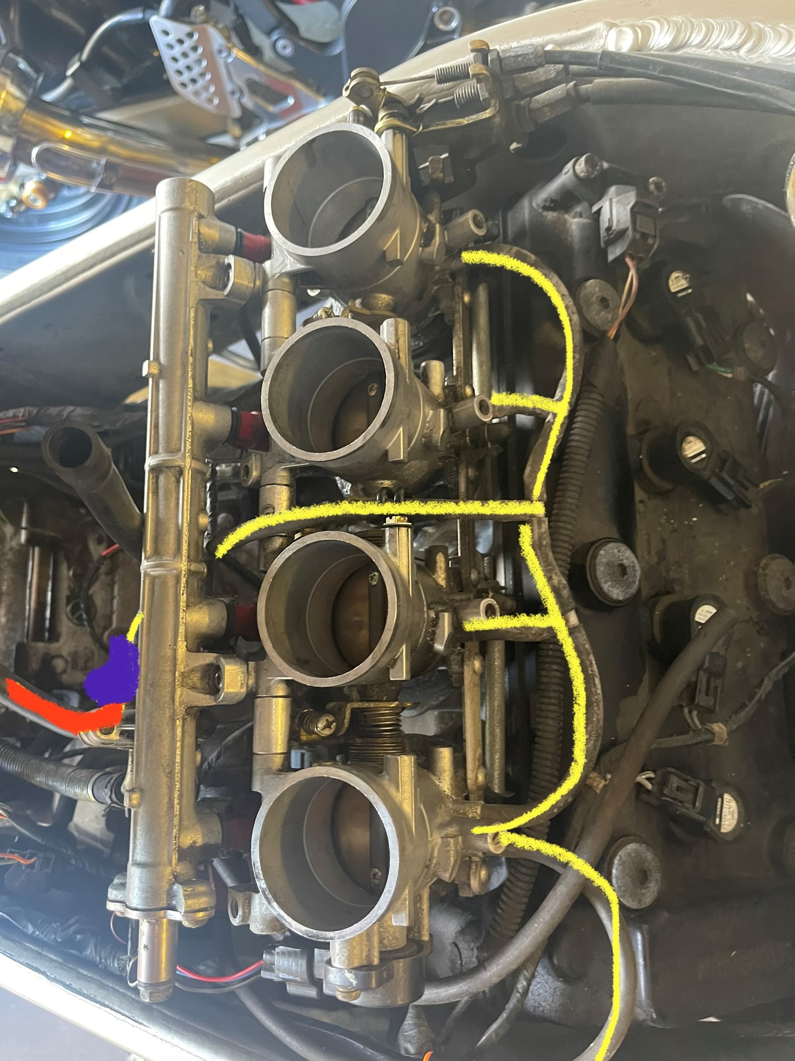

Was hat es mit den ganzen Gummischläuchen auf sich, die Gegenüber den Einspritzdüsen / Einspritzbrücken verbaut sind und zu Löchern unter den Drosselklappen verbunden sind? Bild 2 in gelb

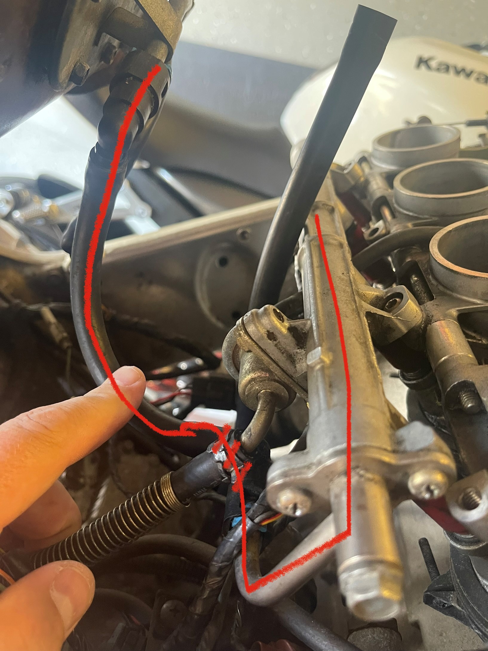

Bild 3
Diese Schläuche (Bild 2 gelb) führen über eine Rückschlagklappe/Regler (Blau) zurück zum Tank.
In diesen Schläuchen ist nichts /Luft
Zwischen diesem Regler (Blau) und Tank ist ein Schlauch der unter Kraftstoff steht (Bild 3 Rot habe ich abgezogen). Der Tank würde bei abgezogenem Schlauch leerlaufen.

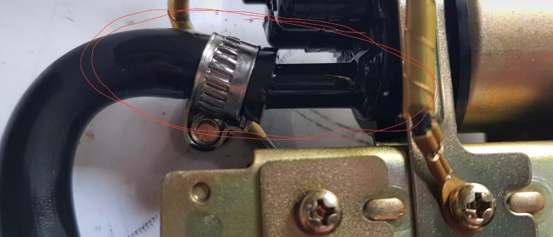

Mein Kollege hatte Zeit am Wochenende und hat die Benzinpumpe ausgebaut (die ja vermeintlich die korrekte Menge gefördert hat) und siehe da:
Ein Schlauch (druckseitig), saß nicht richtig.
Dadurch wurde der Arbeitsdruck nicht vernünftig erreicht.
Damit ist der Fehler gefunden, Thema erledigt.
GSX-R Knacker, Du warst da letztendlich auf der richtigen Fährte :-)
Nun schließt sich auch der Kreis. Als der Tank ziemlich leer war, hörten wir beim Starten der Benzinpumpe ein Plätschern im Tank, als wenn Benzin zurückgefördert wurde. Welches nach dem Tanken weg war. Das hätte ich früher verfolgen sollen
