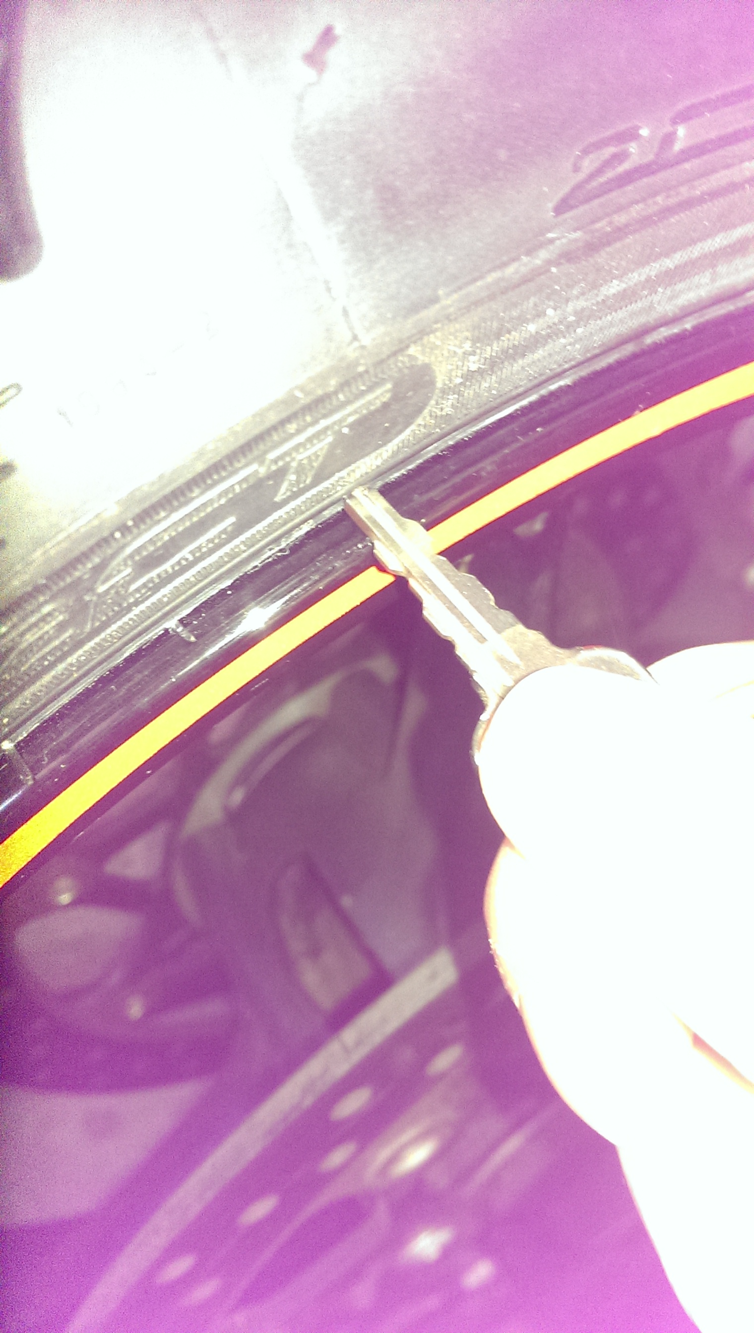

Habe mir neue Reifen aufziehen lassen (Michelin Pilot Power 3, vorne und hinten). Mir ist aufgefallen, dass am vorderrad zwischen felgenhorn und Reifen auf beiden Seiten ein Abstand von Ca. 4-5 mm ist bevor der Reifen auf der Felge sitzt. Auf dem Hinterrad sind es Ca. 2-3mm. Hat einer von euch vielleicht die selben Reifen montiert und sieht es bei euch auch so aus? Bei meinen alten Reifen von bridgestone hatte ich dieses Problem nicht, da hat der Reifen an dem Felgenhorn bündig abgeschlossen. Auf dem Bild ist das Vorderrad zu sehen.

Hatte auf meiner K1 mal den PiPo - der sass ganz 'normal' buendig abschliessend drauf. Das sieht mir ziemlich falsch aus....

Sollten das nicht eigentlich 4 Bar sein? Bis der Reifen richtig sitzt?

war gerade eben nochmal nach den Reifen schauen... Hat sich anscheinend über Nacht gezogen der Reifen, vorne sowie hinten auch. Ist Also keine Luft mehr zwischen Reifen und felgenhorn. Trotzdem vielen dank für eure Tipps!
