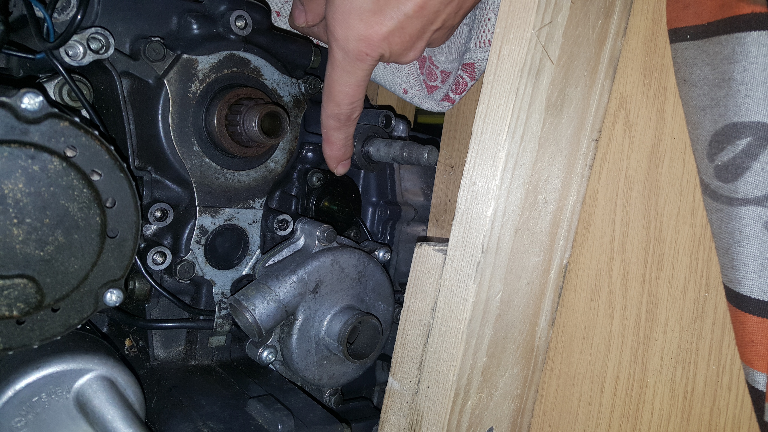

Hallo,
tzzz... :o1992 war da noch kein Sensor, sondern nur eine simple Mechanik:):
Die 750w hat einen Leerlaufanzeigenschalter((blaues Kabel(umhüllt mit einem schwarzen Ummantelung für die Hitze-isolierung)). Dieser sitzt "links unten" unter dem vorderen Ritzel (Uhrzeiger 19:30), die Mechanik besteht aus einem klitzekleinen Stift mit einer noch kleineren Feder und nennt sich "Schalterkontakt". Um die Mechanik erblicken zu können, muss das Teil erstmal frei gelegt werden(2 Schrauben demontieren/ siehe Fingerzeig).
Der Leerlaufschalter am Ständer ((grünes Kabel und schwarzes Kabel mit weißen Kennfaden(umhüllt mit einem schwarzen Ummantelung für die Isolierung)) führt zu einem Stecker, dafür die Heckverkleidung demontieren, bzw. Schrauben lösen und die Verkleidung ein wenig nach hinten ziehen.
Jetzt stellst du dich genau dahin, wo du stehst wenn du auf dein Bike steigen willst, gehst aber in die Hocke und schaust mal höhe Unterkante Batterie, da sitzen die Stecker ((Leerlaufschalter(grünes Kabel und schwarzes Kabel mit weißen Kennfaden), Seitenständerschalter und Seitenständerschaltererde).
Der Seitenständerschalter ist übrigens über den Kabelbaum mit einer Seitenständerdiode, einem Seitenständerrelais und mit dem Leerlaufschalter verbunden! Wenn da nur einer defekt, bzw. nicht angeschlossen ist FUNZT es nicht!
Hoffentlich noch rechtzeitig, freut mich wenn ich helfen konnte...
Sch**ß Windows 10, ich kann das Foto nicht drehen, ALSO KOPF AUF DIE LINKE SCHULTER dann stimmt's!
