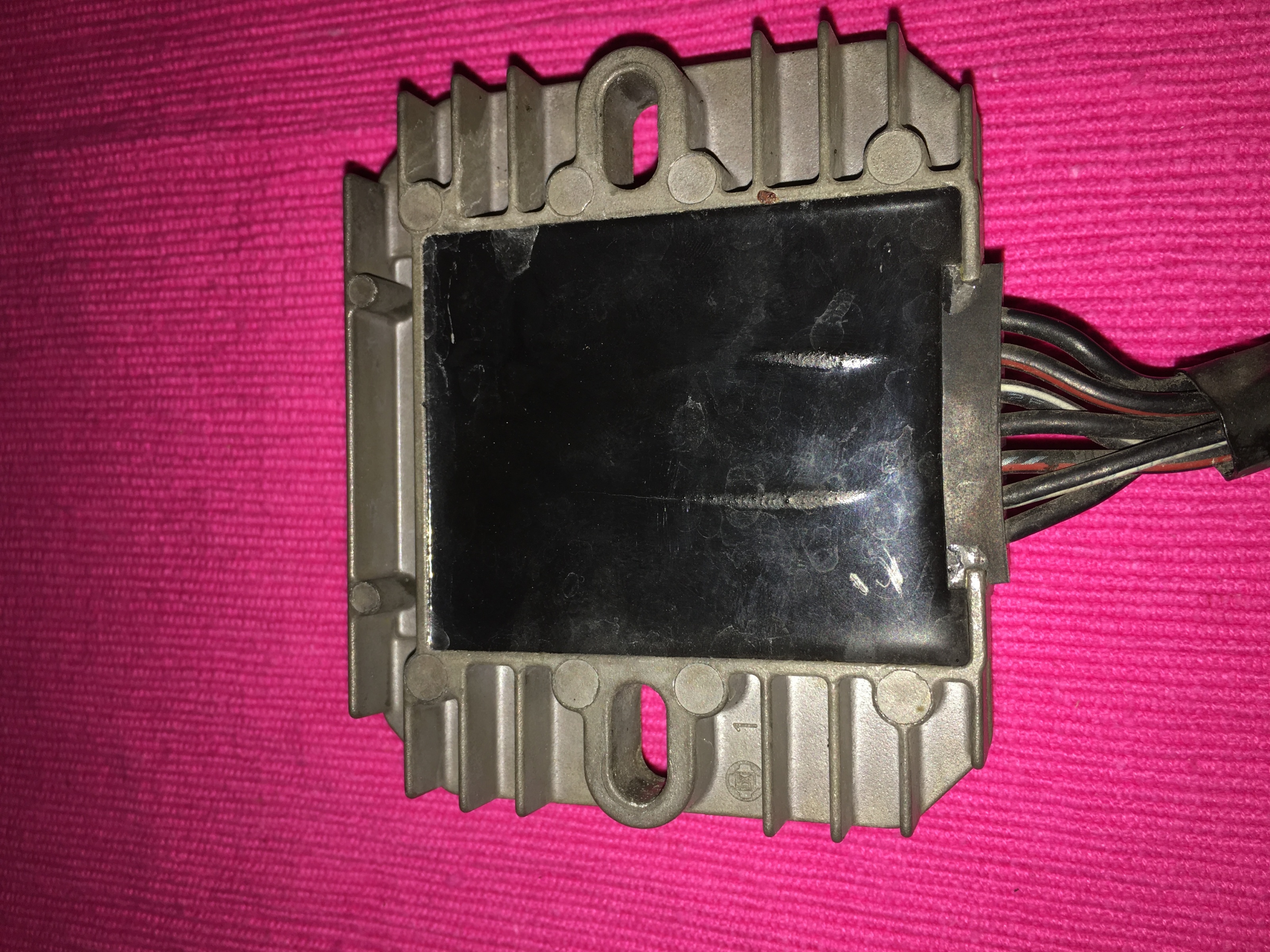

Hier mal der Laderegler

Ja, wäre mal das Naheliegenste.
Batterie aufladen, Laderegler ersetzen, bei eventuell vorhandenem technischen Verständniss auch die LiMa durchmessen, Batterie aufladen, nächster Versuch.

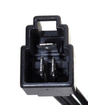

Bild zeigt jetzt den Stecker vom Regler aber soll jetzt symbolisch den gegenstecker von der Lima zeigen.
Habe oben - eingesteckt und unten jeweils + und dann umgekehrt um die obere Phase zu prüfen.
