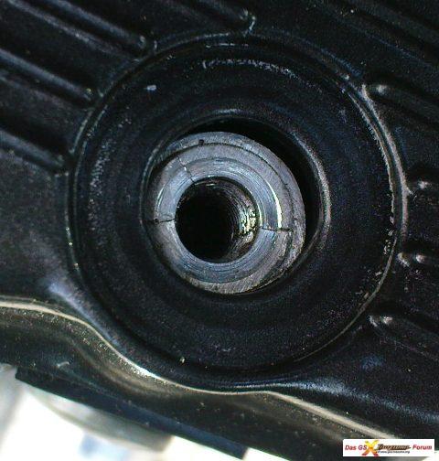

So sieht es aus, wenn der Lagerbock-Gewindeaufsatz (obere Lagerschale) der Nockenwelle durch zu festes Anziehen der Ventildeckelschraube gesprengt wurde (Risse, Bild 2).
Bild 1 zeigt eine mögliche Reparatur durch eine Brücke mit neuer Gewindebuchse.
Weitere Möglichekeiten: a) neue Lagerschale/Lagerbock, b) schweißen (eher schlecht wegen Verzug), c) Ventildeckelschraube weglassen und Loch im Ventildeckel nur gegen Ölundichtheit verschließen (z.B. Stopfen)
Danke für die Bilder und genau wie auf Bild 2 hab ich da so Risse.
Wenn du Pech hast, sind sogar Brösel oder Bruchstücke in den Zylinderkopf gefallen - mach unbedingt den Ventildeckel ab und schau dir an, was kaputt ist. Es gibt verschiedene Ansätz das zu reparieren - im einfachsten Fall besorgst du dir gebrauchte Lagerschalen. Und eine neue Ventildeckeldichtung nicht vergessen !
Wie kann ich nachprüfen ob Stücke reingefallen sind? Und wie viel kosten im Schnitt die Lagerschalen+ Ventildeckeldichtung?
Sollte ich mich, also Laie überhaupt da ran wagen oder lieber machen lassen? ICh habe echt keine Lust meine Maschiene zu verunstalten.
