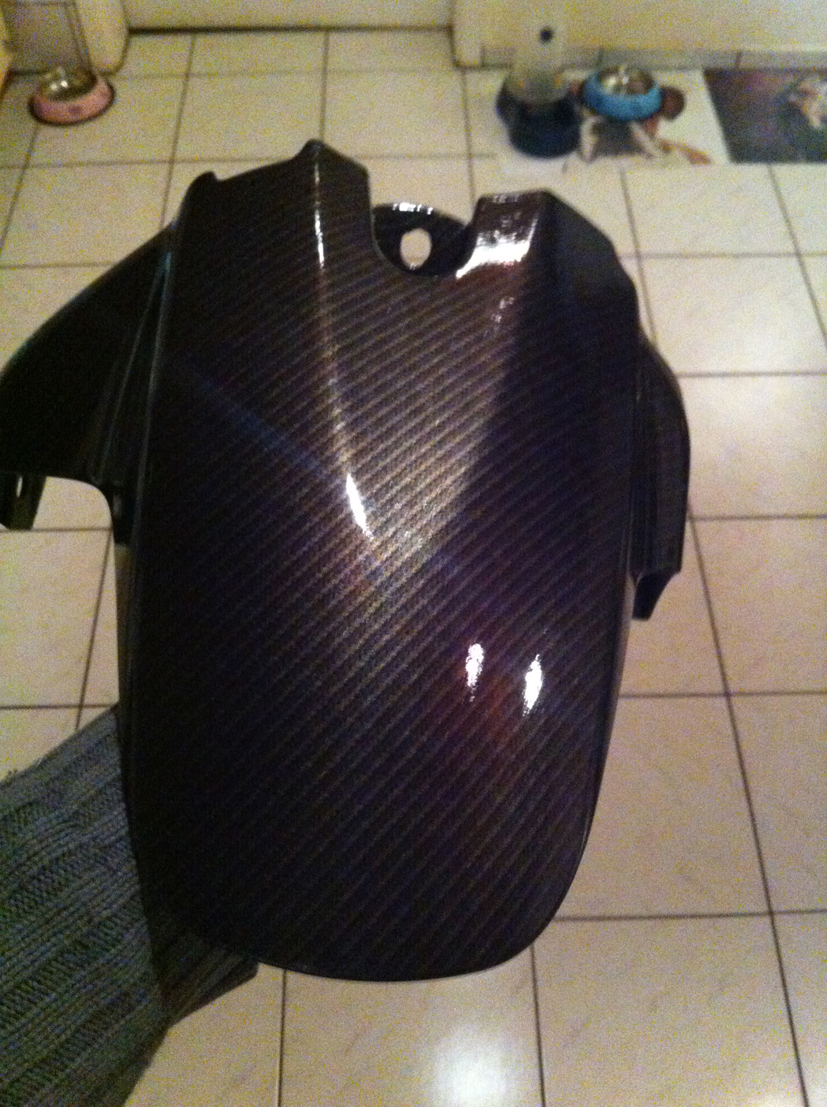

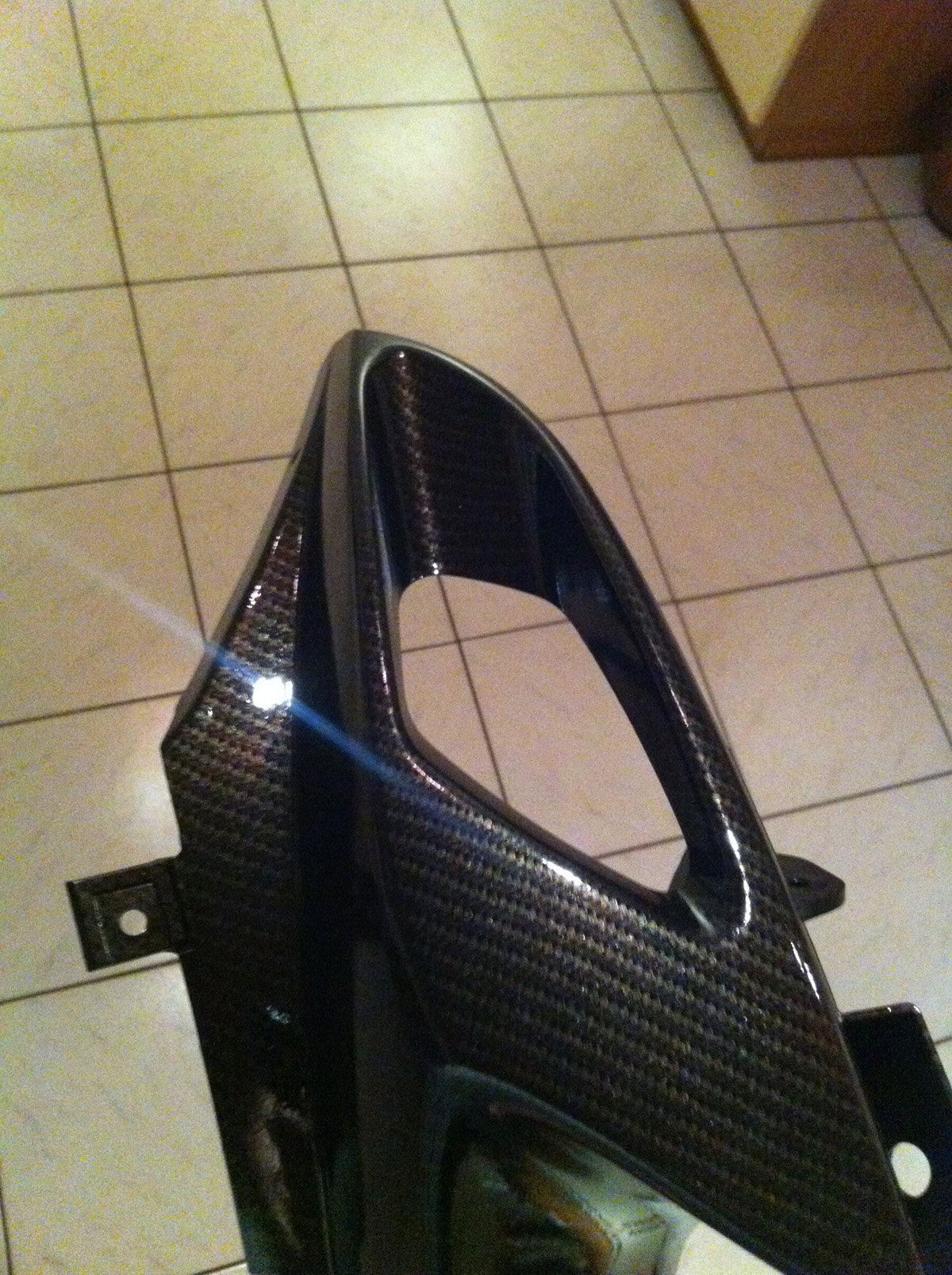

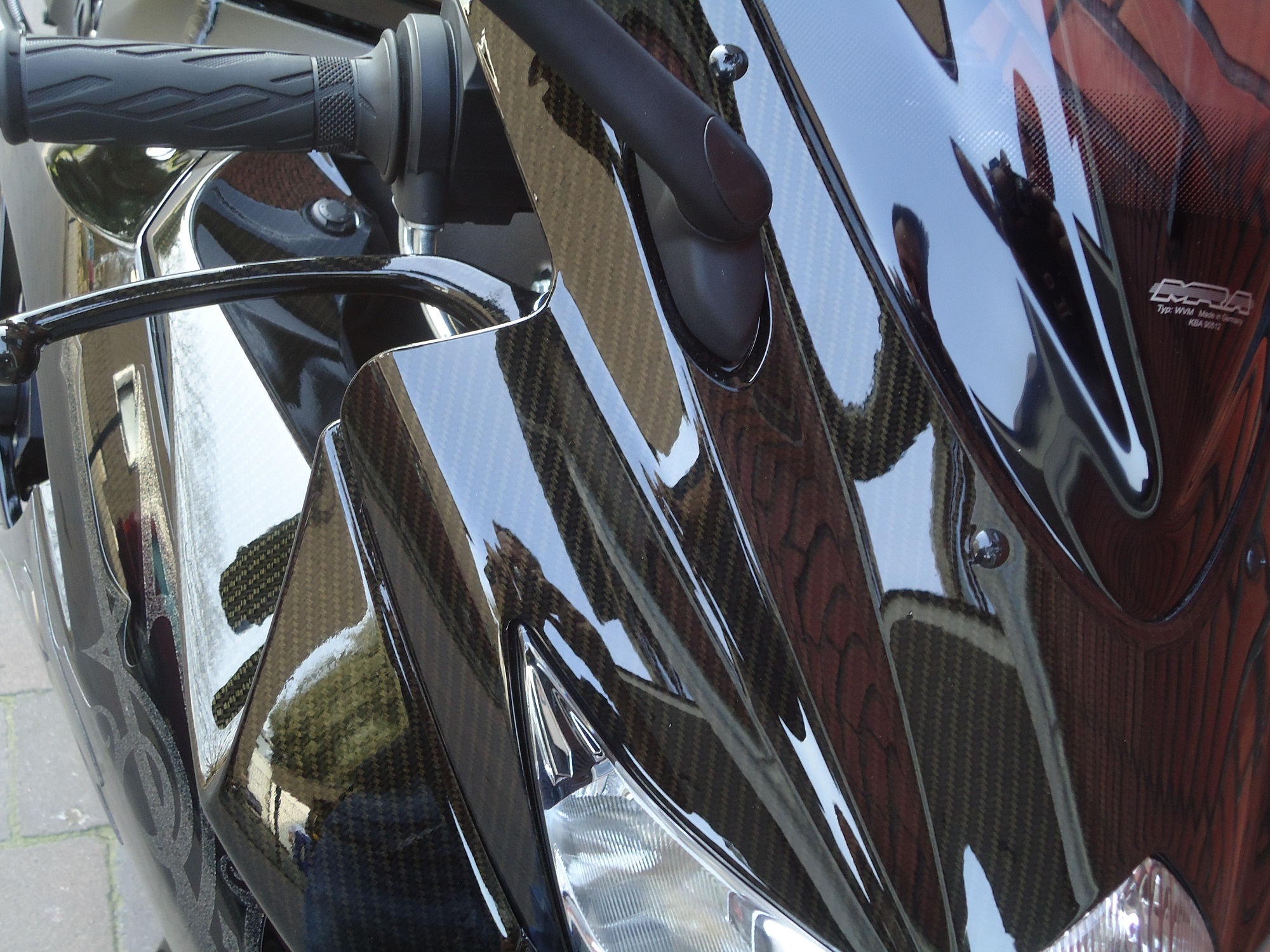

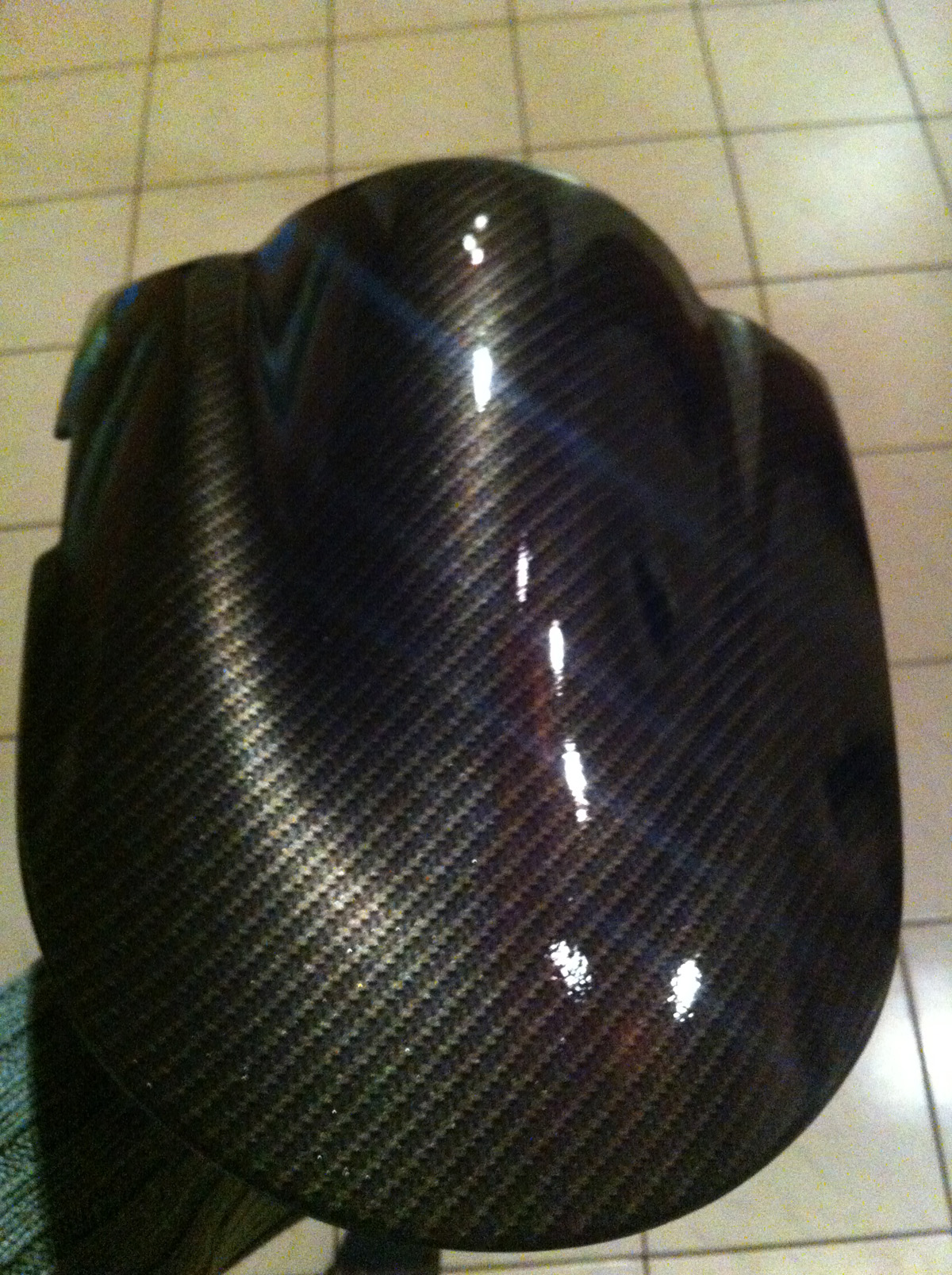

So Leute, wie ja einige wissen hab ich mir ein Starterset vom WTD geholt. Nach anfänglichen schwierigkeiten muss ich sagen das es jetzt schon richtig gut geworden ist. Die eingefügten Bilder geben die geniale Optik und die Tiefe des WTD leider nicht so wieder, wie sie in Wirklichkeit wirken!
Anfangs habe ich den Aktivator aus der Sprühdose verwendet, bin aber mittlerweilen beim Spritzfertigen Aktivator für ne Lackierpistole geklandet welcher sie auch schöner verarbeiten lässt.

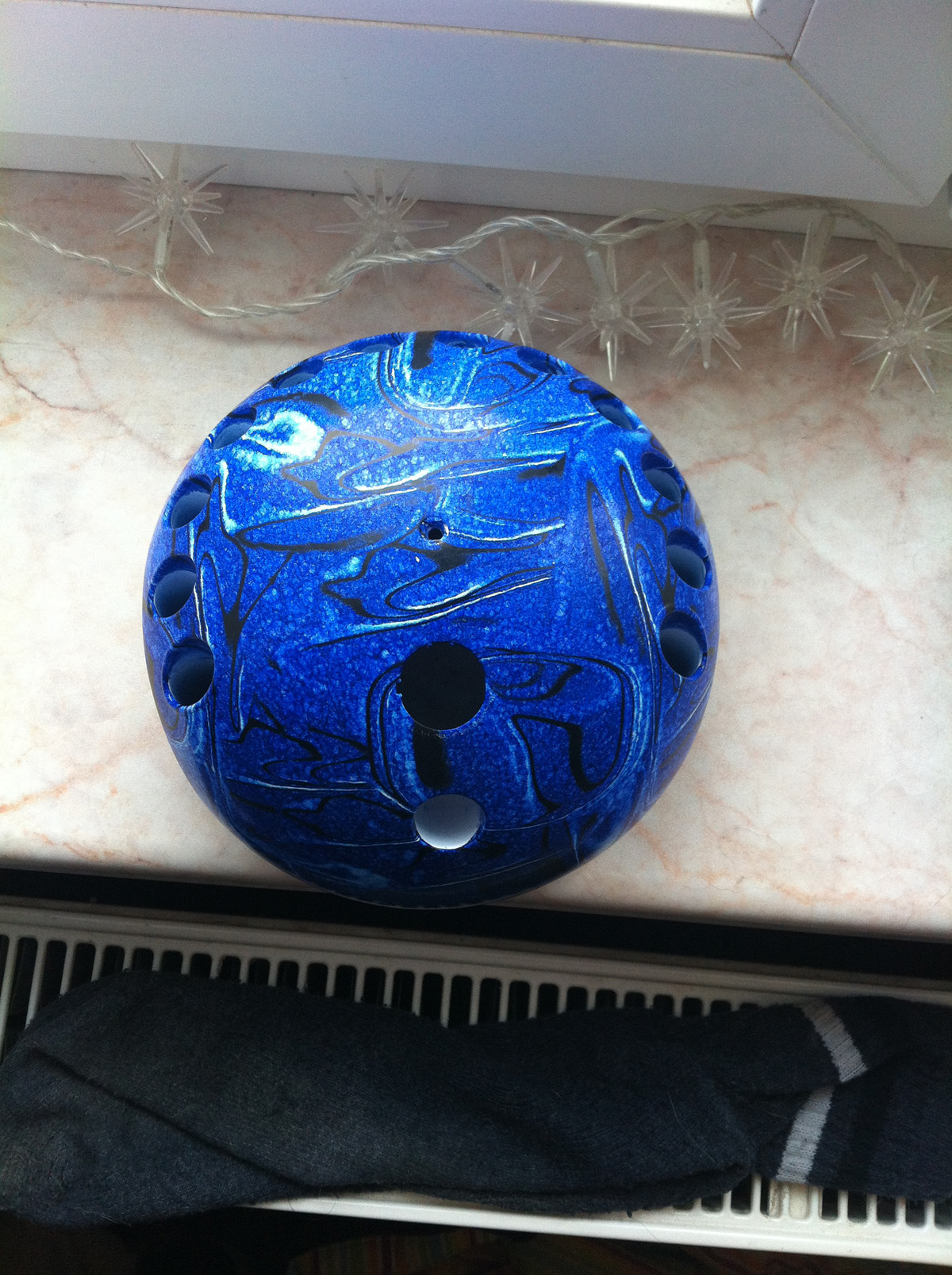

Noch dazu muss ich sagen, das ich wirklich mit einem der schwersten Designs (Carbon) angefangen habe, da man hier jede ungenauigkeit erkennt! Ich hab noch ein anderes Bild (Ist von nem Airbrushkompressor meiner Tochter)mit einem anderen Dekor eingefügt, wo es überhaupt nicht schlimm ist wenn das Dekor etwas verzogen ist, da man das echt nicht mehr erkennen kann!
Grundierung, Lackierung und Klarlack trage ich nach wie vor mit Sprühdosen auf! Da ich nach dem auftragen des Klarlacks mit der Dose, doch etwas Orangenhaut hatte, habe ich den fertig getrockneten Klarlack nochmals mit 3000er Nassschleifpapier glattgeschliffen und anschliessend mit einer Poliermaschine und einer Hochglanzpolitur poliert! Danach finde ich das, dass Ergebnis vom Klarlack her perfekt ist! Glatt wie ein Baby Popo und wie Meister Propper (das man sich drin Spiegeln kann:D)

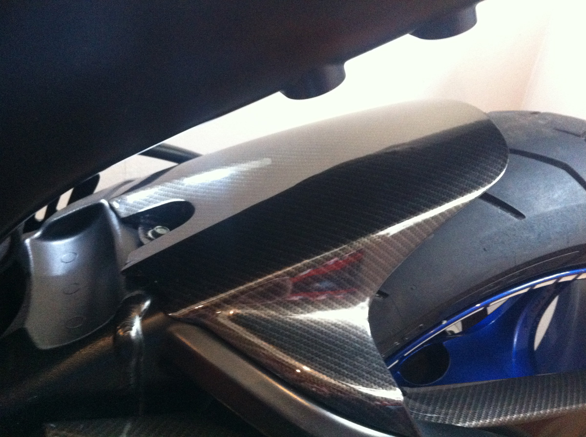

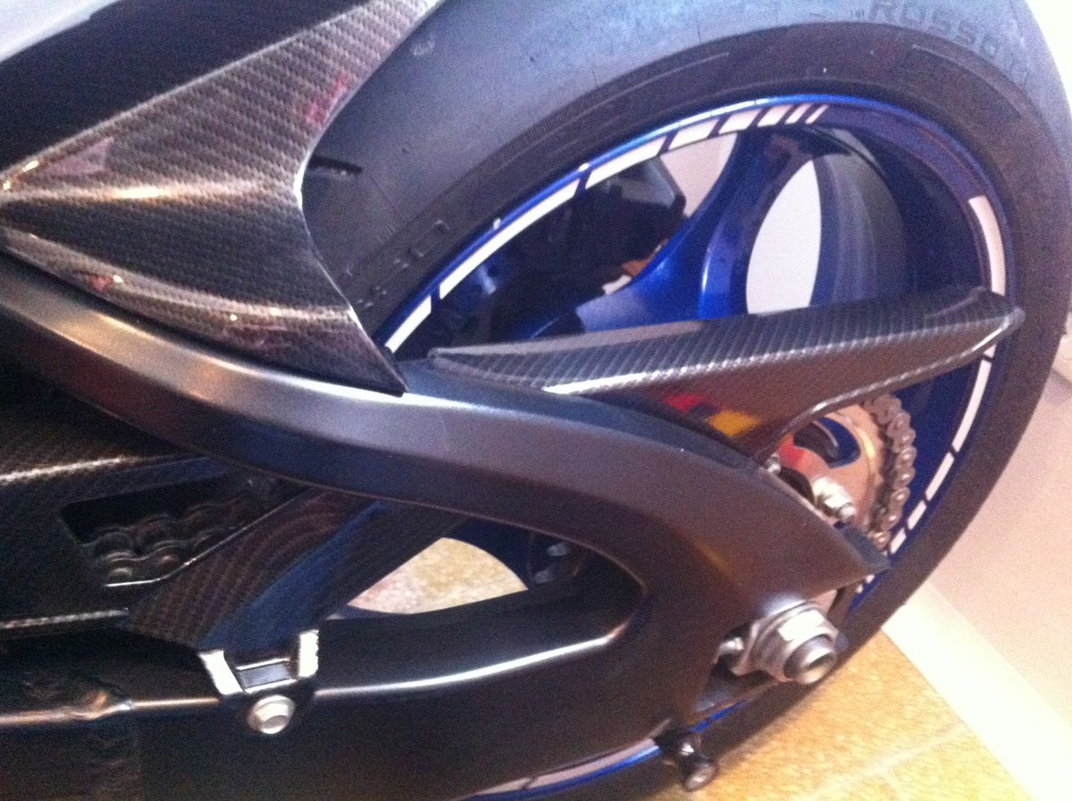

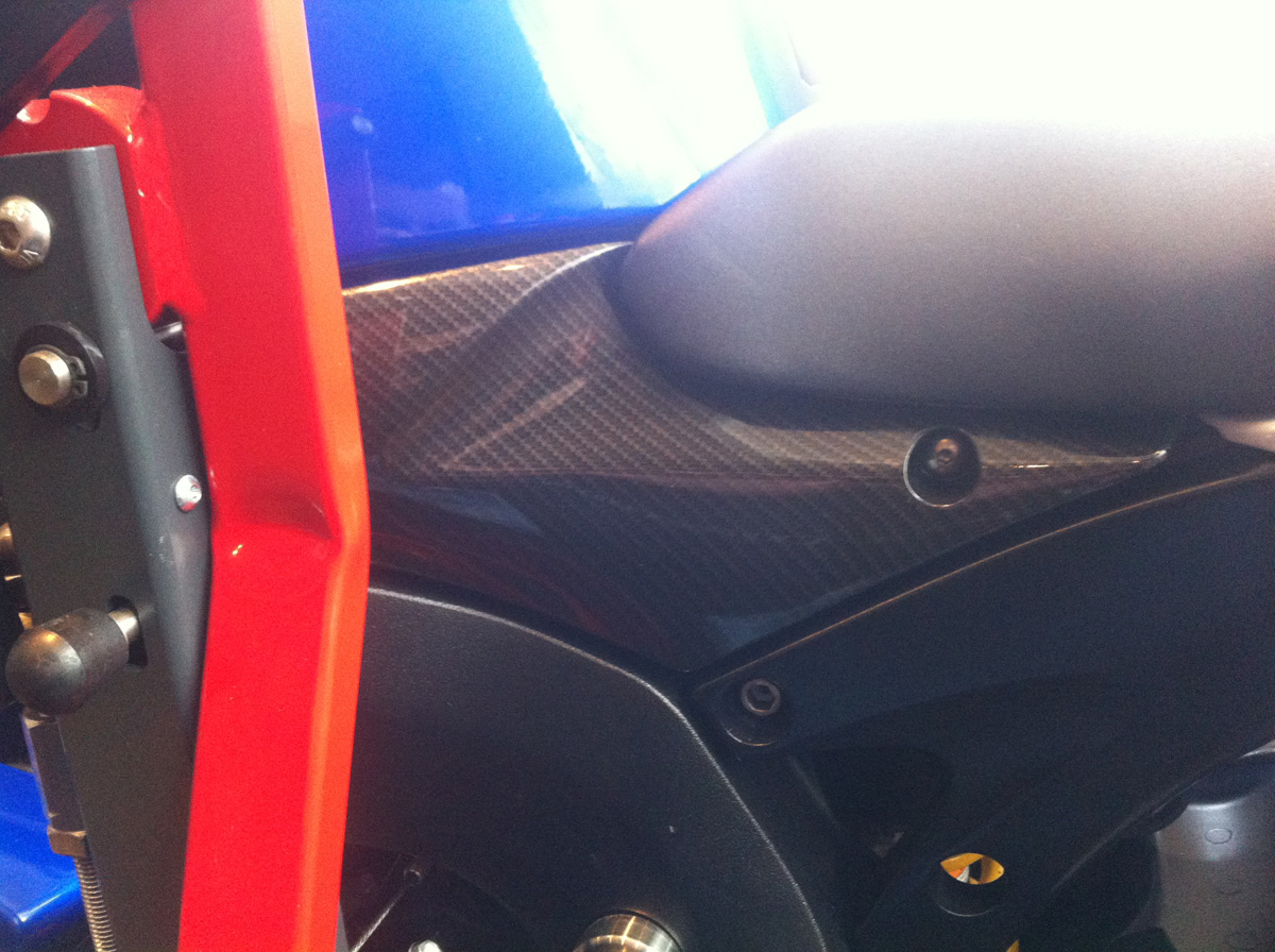

Auf dem Kettenschutz sieht man wie das dekor nen Bogen macht, dass kommt davon wenn man das zu tauchende Teil beim tauchen etwas dreht. Dieses werd ich aber lassen, da man im eingebauten Zustand eh noch kaum drauf achtet!
Nach vielen ersten Fehlversuchen (zu warmes Wasser, zu wenig Aktivator, zu viel Aktivator, zu schnell getaucht, zu langsam getaucht, zu flach, zu steil) kann ich jetzt sagen das es richtig gut klappt! So leicht wie es in den ganzen Videos aussieht, ist es nicht! Es brauch schon einiges an Übung und hängt von vielen Faktoren ab, ein wirklcih perfektes Ergebnis zu erziehlen!
Wenn es aber dan gut funktioniert, sieht es richtig geil aus! Hab noch für zwei Freunde Teile vom Moded gemacht, da diese auch begeistert waren!
Ach ja, die Soziusabdeckung steht zu Verkauf! ;)

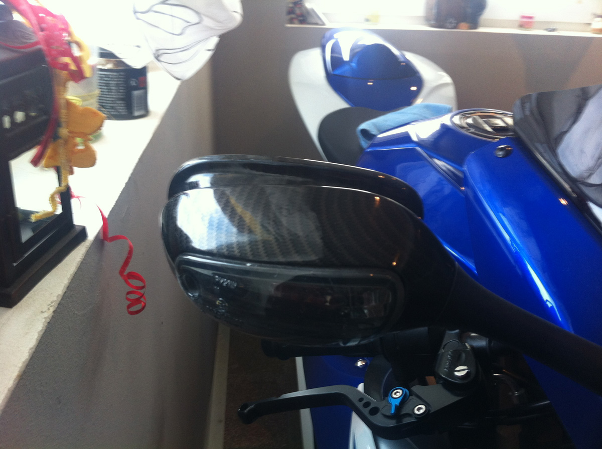

So aber nun mal zu den Bildern!

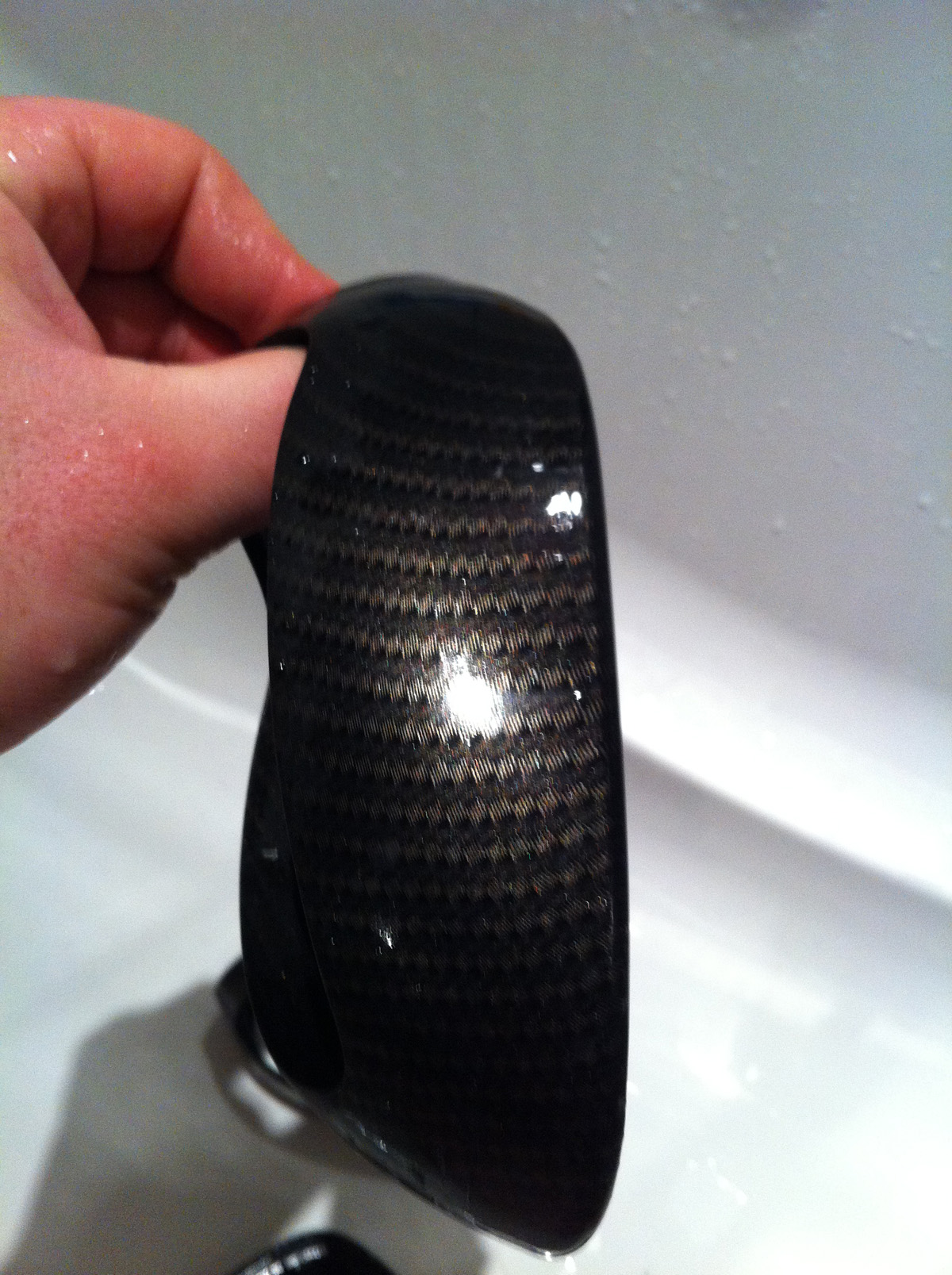

und wie gesagt das eine Teil mit nem anderen Dekor

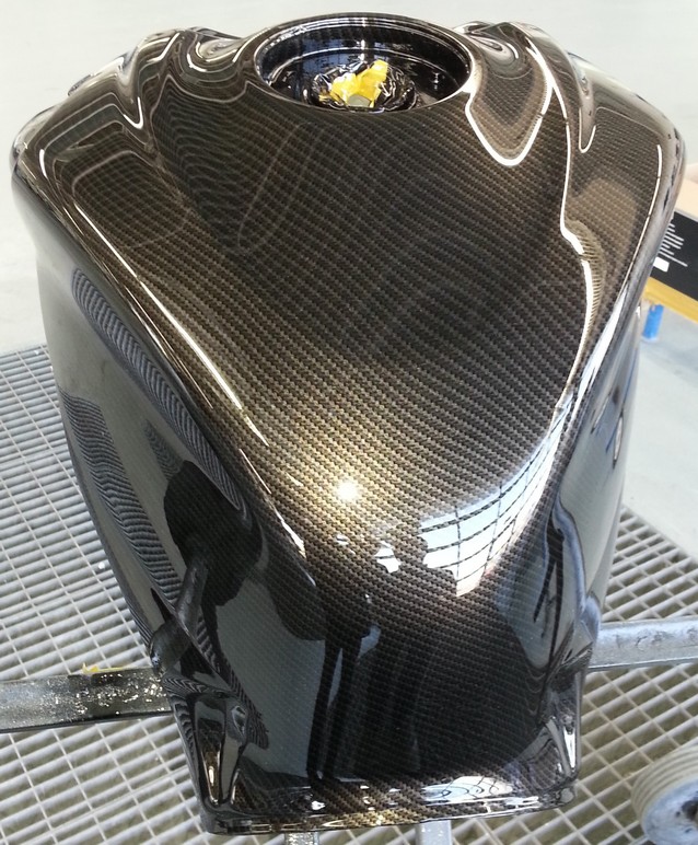

Sehr geile Arbeit, Respekt. Hast du den Tank auch selber mit wtd behandelt? Sieht Hamma gut aus. Dann mal bitte Bilder vom kompletten Mopped...

Der Tank ist nicht von mir, dazu brauch ich erstmal ein grösseres Becken, aber dann wird er auch so aussehen!
Helme dürften denk ich auch gehen, da müsste man aber schauen wie sich das Dekor wie coxxy schon geschrieben hat durch die ganzen öffnungen legt! Beim Carbon wird das denke ich nicht so prickelnd, aber andere Dekore wie mein erstes Bild mit dem Blauen dürfte geil aussehen! Dekore gibts ja ohne ende!

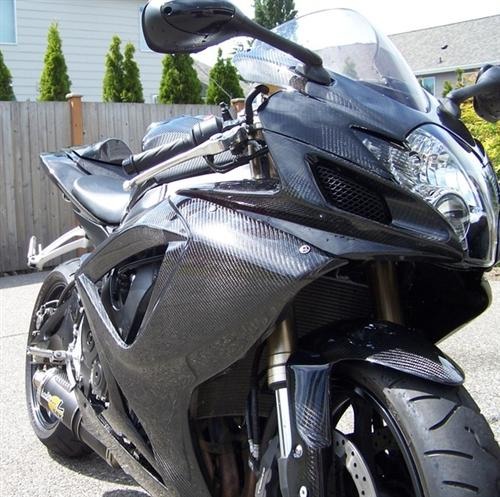

Das habe ich auch vor aber nicht mit meiner Originalen Verkleidung! Hab bis jetzt Orginal Kanzel, Seitenverleidungen und ein komplettes Heck bei E-bay geschossen. Diese werde ich im Winter dann tauchen und nächstes Jahr mal verbauen! Mir fehlt eigentlcih nur noch der Tank dann hab ich alles!
