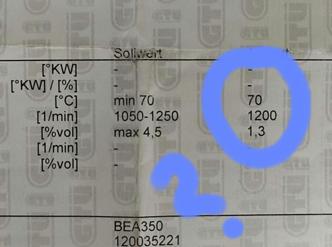

Guten Tag zusammen.
Bei meiner neu gekauften gsgr k1 ist seit Jahren ein Barracuda endtopf mit Zwischenrohr montiert. Die Klappe ist also nicht mehr vorhanden

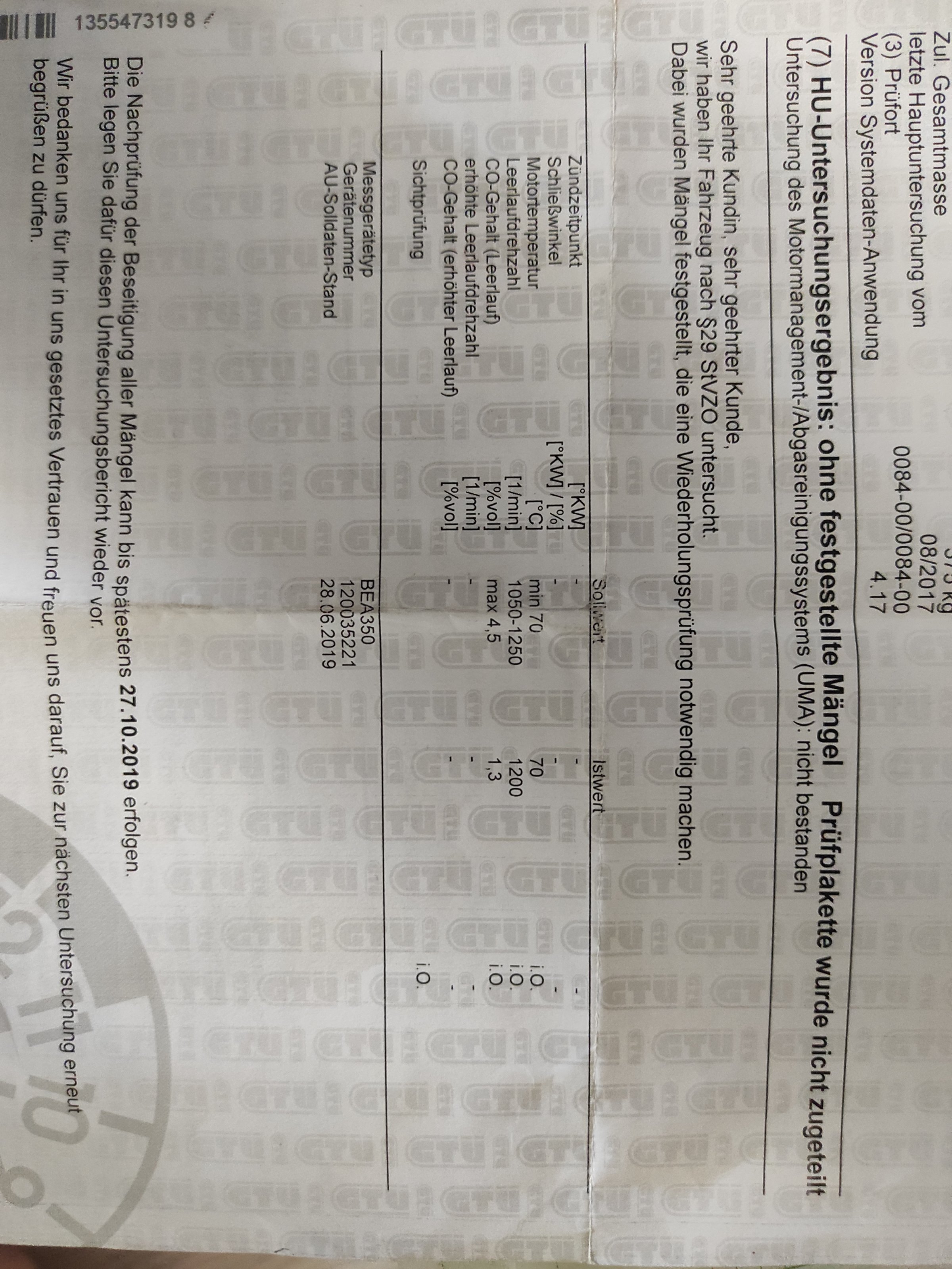

2017 TÜV sagt: Motor und Abgasreinigungssystem (uma): nicht bestanden
2019 das selbe Spiel. Ebenfalls nicht bestanden.
Die Plakette hat er aber eineweg bekommen.
Meine Frage: gibt es eine einfache Möglichkeit beim TÜV dieser Unannehmlichkeit zu entgehen ohne umzurüsten auf original zu müssen?

Das ist normal.
Es ist bei dir nicht verbaut, deshalb kannst du es auch nicht bestehen.

Nee, das hat mit der Klappe nix zu tun, du hast keinen geregelten Kat.
Nichts machen, es ist alles in Ordnung.

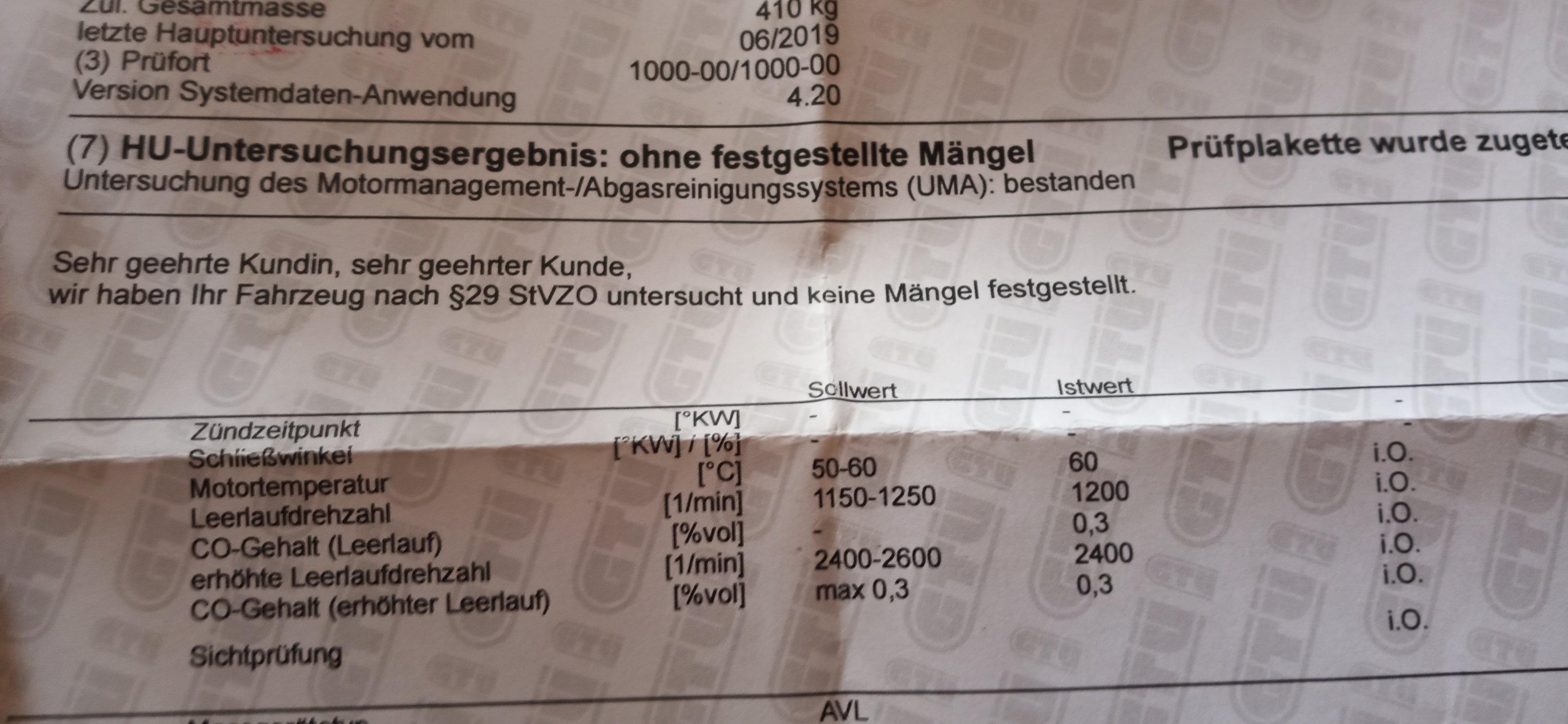

Bei mir wurde vor kurzem auch Tüv un AU gemacht, da kam die Sonde vom AU Gerät hinten in den Auspuff und wurde gemessen. Bei der Suzuki (Vergaser E1)standen 2% und der Yamaha (Einspritzer E3) 0,3% CO auf dem Display.
Wenn ein Einspritzmodell die AU, mit dem Grenzwert von 4,5% CO, seit Jahren nicht besteht, dann ist da was im Argen.
Aber die Auspuffklappe bzw Abgasanlage ist es definitiv nicht.

Meine Jamaha hat bereits E3, da müssen die CO2 Werte eigentlich bei 0 sein zzgl Toleranz. Gemessen wird wie bei der alten Suzuki. Weiß es nicht genau, ob ab E4 schon OBD ins Spiel kommt.
Bei E3 wird 2x gemessen 1x bei 1200 U/min und 2400 U/min.
