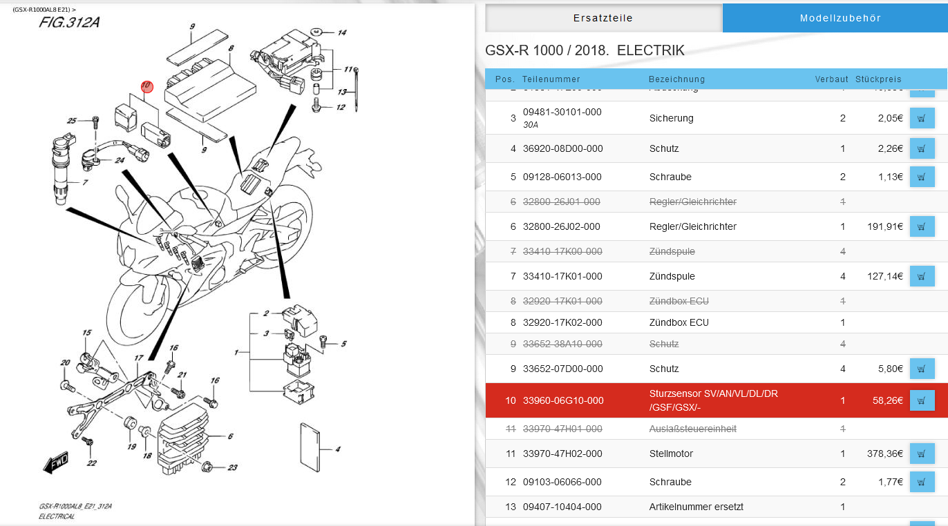

@mjt bist du sicher? Ich würde es eher unter dem Tank deuten. Die ECU scheint eher unter dem Sitz zu sein oder?

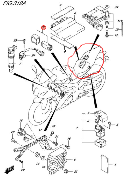

Sieht eher so aus, dass der Sensor im oder unter dem linken Bürzel steckt.

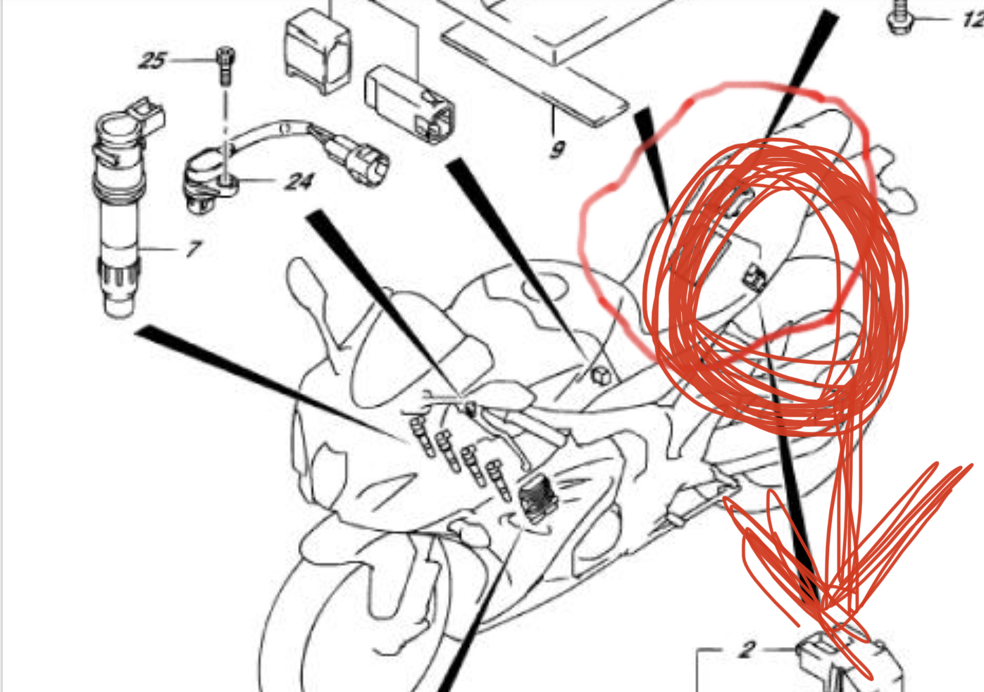

Könnte unterm Sitz zwischen Batterie und Tank sein. Ist ja nur ne schematische 3D-Zeichnung. Und der Sitz muss auf alle Fälle runter, selbst wenn das Ding unterm Tank sitzen sollte.
Unterm Bürzel? Hast mal geschaut wo der Pfeil hin deutet?

Damit meine ich die seitlichen "Backen" im Heckbereich, wo die hinteren Blinker eingebaut sind.
Mir fiel keine andere Bezeichnung ein... :)
Aber die Nummer #10 ist doch nicht im Bürzel (hier rot eingekreist)
