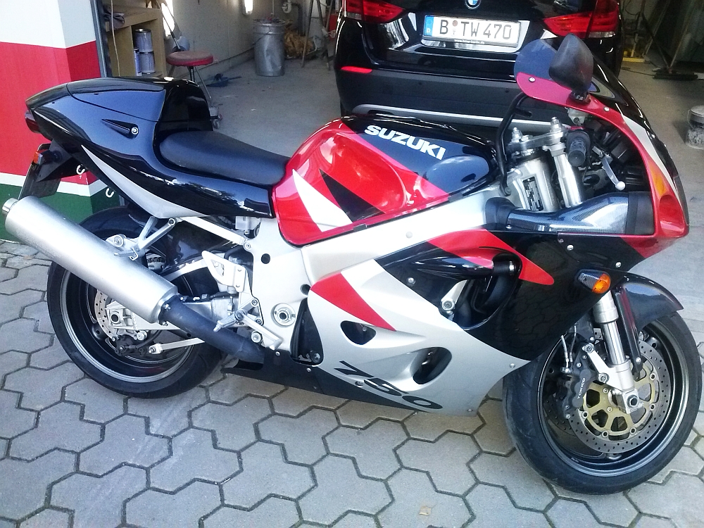

Nach dem Reinigen und Cleanen:

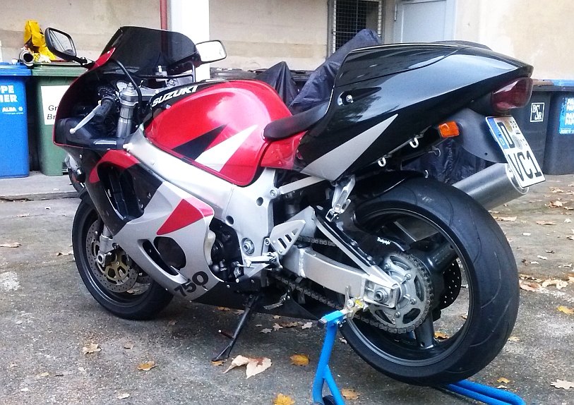

Nach der Politur:
Ideen, Kommentare und Tipps sind gern gesehene Gäste =)

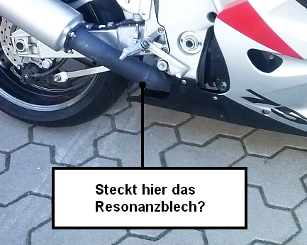

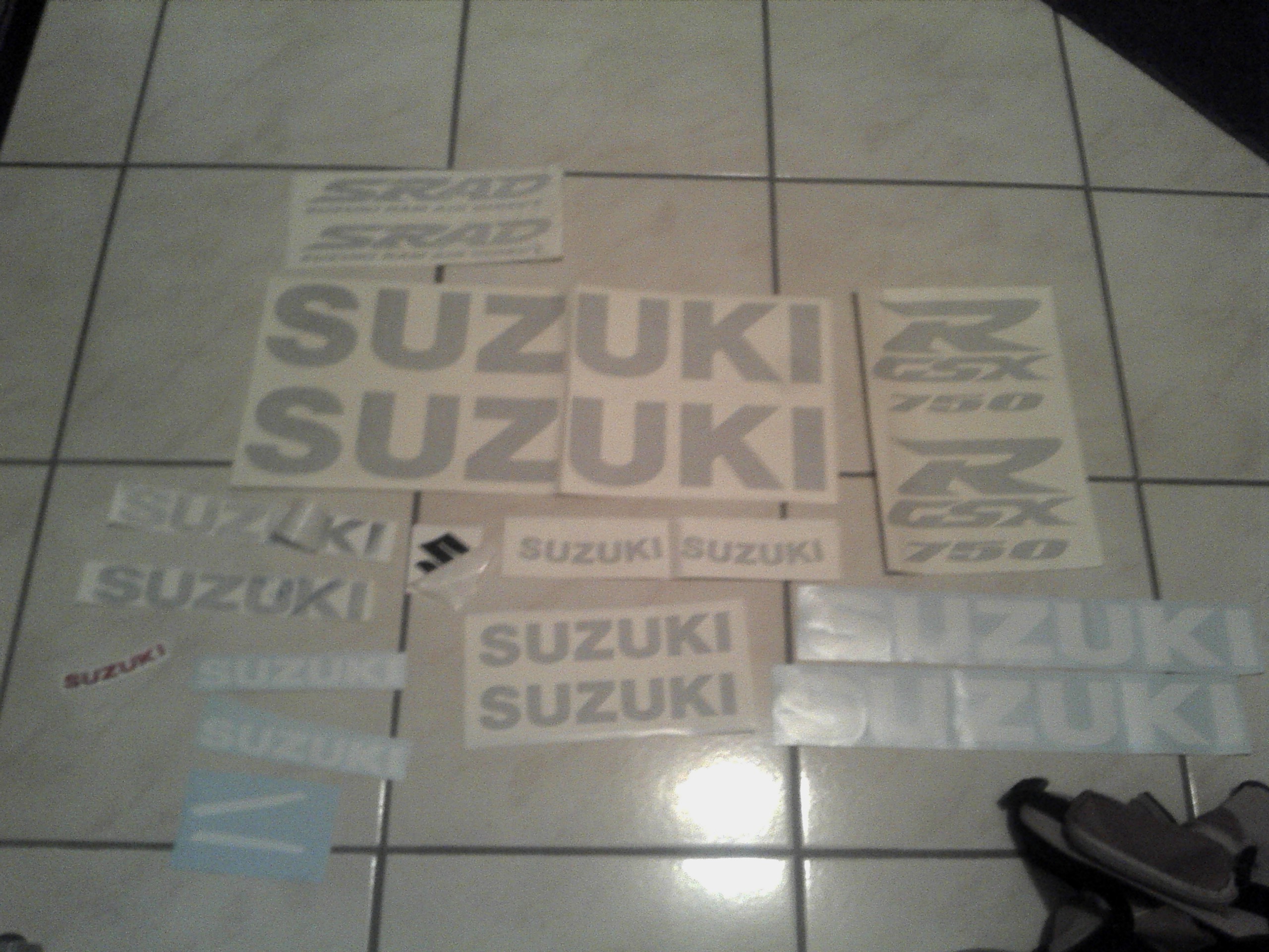

ich meine ich hab im keller nochn paar aufkleber in silber!? SRAD suzuki ram air direct.. so nackig!? ne der muss hinten aufn popo! und ja.. aaaandere blinker.. sonst zum verlieben die farben!
dann wenn du schon n endschalli wechselst, hol das seltsame resonanzblech aus dem kruemmer.. :>

Der SRAD Sticker ist echt nicht verkehrt, den habe ich mir schon auf Vektorgrafik designed und wollte den dann plotten für hinten. Möchte es aber in rot haben!
Resoblech? Wooo ist das?

das sitzt im letzten stueck im kruemmer.. kurz bevor der endschalldämpfer ansetzt.
wenn du auf dein bild guckst wo se von der seite zu sehen ist.. die schweißnaht.. da aufmachen, rausklopfen, zusammenschweissen fertig! sind oben 3 schweisspunkte und unten auch bisschen.. aber wehe einer ist da losegerüttelt.. hört sich dann an wien trabbi!
Guckst du...
Wird sie dadurch auch deutlich lauter/dumpfer?

Ja naja hört sich jetzt nicht spektakulär an. Einen Versuch ist es trotzdem wert. Doof ist nur das ich den Krümmer dafür abmontieren muss, das ist immer so ein nervtötender Akt.

ist auch kein rausnehmbarer db killer.. mein originalpott ist deutlich lauter weil leergebrannt..
krümmer runter ist in 10 min erledigt! sind nur die 8 schrauben am kopf.. und die eine unten.. mach dir aber ne markierung zum anpunkten nachher.. ist lästig wenn der sich verdreht.. dann ist der anbau nervtötend.. ich muss meinen mal mit schwarz hitzeschutz lacken ;( hatte nur silber da und das sieht so scheisse aus!

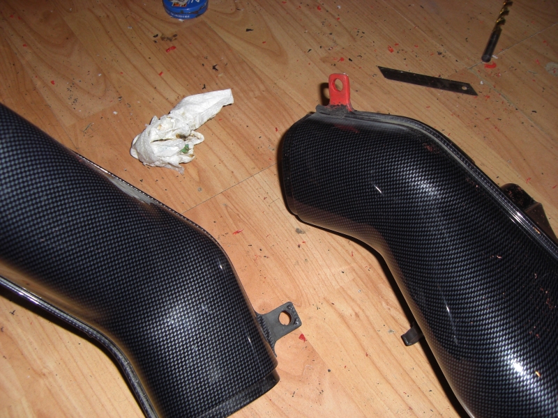

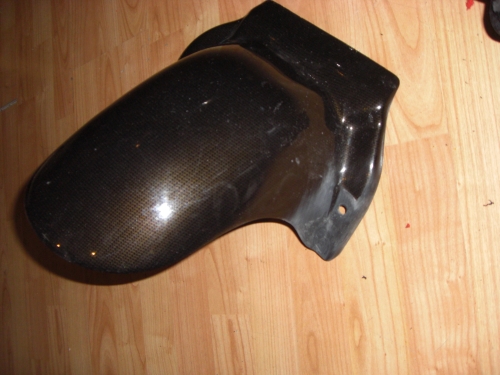

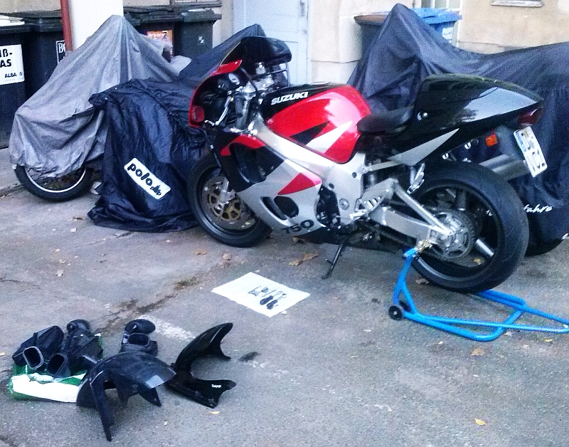

Heute ging es weiter, erstmal versucht die ganzen Teile die gelackt werden sollen abzubauen. Bis auf die Kanzel ging das auch ganz gut, hier muss ich noch schauen wie ich die richtig losbekomme.
Ansonsten sind die RAM AIR leider an beiden vorderen Halterungen gebrochen, die gibt es überhaupt nicht mehr die Ösen. Werde mir etwas zurechtschneiden aus ABS Platten und versuchen die Ösen dann wieder ranzuschweissen. Neue RAMS kosten mit um über 150€ einfach zu viel.

Die K1 ist nach wie vor verschollen. Danke für die Tipps für die Demontage, werde mir das morgen nach der Arbeit nochmal anschauen. Für heute mache ich Feierabend.
Habe mir neue Halteösen aus ABS Platten für die RAM Airs geschnitten und diese dann angeschweisst. Ein RAM hatte 3 über den ganzen Kanal entlang gehende lange Risse, diese wurden dann auch gleich mitgeschweisst. Mit einer Extraportion Zusatzmaterial (ABS) von beiden Seiten kann man ähnlich wie beim Spachteln die Oberfläche auch zeitlgiech sehr glatt ziehen, sodass kaum Spachtel iwo rauf muss. Lackiert wird eh in schwarz glanz.
Die Hinterradabdeckung ist beim Abschrauben direkt zerbrochen und wurde jetzt wieder zusammengeschweisst, bedseitig und ebenfalls glatt gezogen und geschliffen. Spachtel brauche ich hier keinen mehr.
Die Tage werde ich den Fender vorne drastisch einkürzen!
